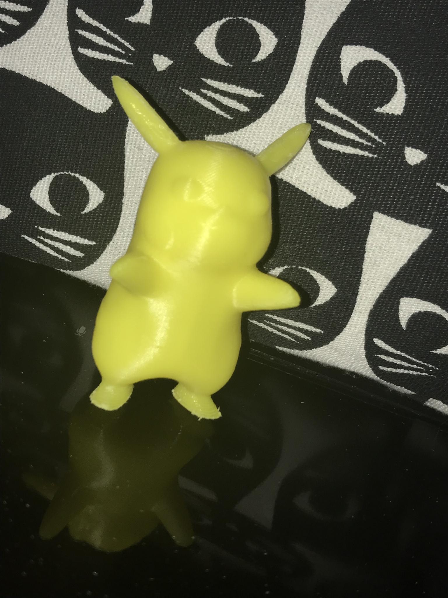

  19. C'est ça qui m'énerve un peu, pcq toute la pièce s'imprime bien et arrivé à la fin, ça foire juste à cause des oreilles, donc c'est un peu frustrant. et j'ai limé un peu mais j'ai peur de faire de trop et du coup perdre le bout d'oreille lol J'attend que l'autre impression soit finie et je verrais aussi ce que ça donne ^^ Vous pensez que pour le filament là, en tout cas pour les couleurs, je dois augmenter la température? Il est pas très cher, mais j'ai entendu pas mal de bons retours donc je me suis lancée chez eux, et quasi tous mes prints sont fait avec ce filament sans avoir de soucis sauf quand j'augmente la taille Peut être une question bête mais je vois comment qu'il faut des supports ou pas?

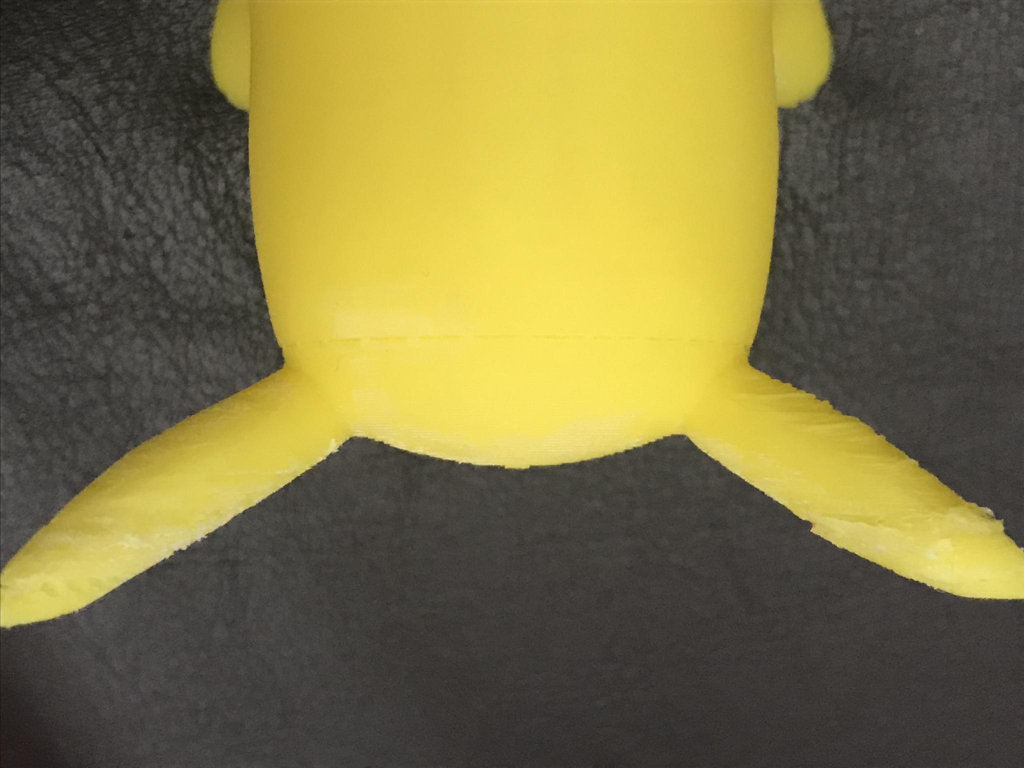

  20. @Steam je vais tester, je ne perds rien surtout avec les pertes que j'ai eue depuis que j'essaie d'imprimer avec le fichier lol C'est un long apprentissage surtout que je ne pensais pas du tout que les couleurs pouvaient être aussi différentes niveau température, etc Et voilà les photos, c'est plus simple Les 2 premièrs, c'est quand c'est en plus grand, et la 3ème photo, c'est 3-4 cm j'ai du juste limé un peu les oreilles aussi mais sans plus
  21. Il vient de 3Donline, je l'ai fais en petit en 17% et ca a fonctionné, mais une fois que je l'agrandis, ca fait le souci des oreilles Je mets les photos dans le prochain message ^^
  22. Bonjour J'ai fais sans les supports, tout s'est bien passé, sauf au niveau des oreilles, on dirait qu'il y a eu un souci au niveau du débit de pla. et encore un petit espace entre les couches à un certain endroit Je pense que ca vient de la couleur du pla pcq j'avais déjà imprimé le stl là en noir et il est ressorti nickel sans problème, mais le problème c'est que je dois absolument le faire en jaune pcq on me l'a demandé comme ça

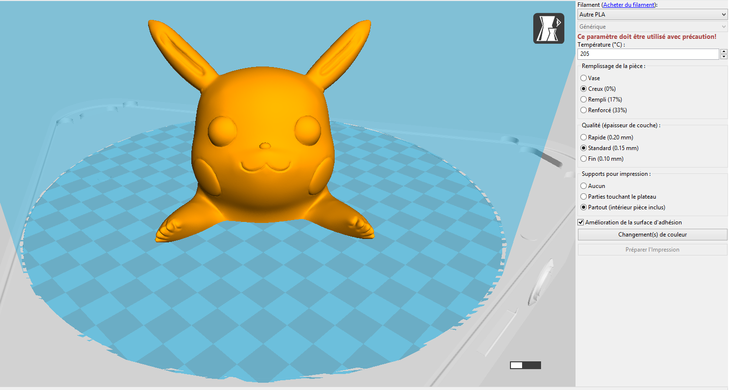

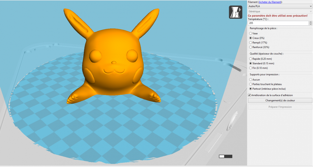

  23. @Fifi01 Qu'est ce qui change au niveau du remplissage? Ca change quelque chose à la façon d'imprimer ou c'est juste que ça rend la pièce plus solide? J'avais déjà réussi a l'imprimer avec les mêmes paramètres mais la même couleur de PLA. Pour les supports, j'avoue que je sais jamais quand les mettre et quand ne pas les mettre, donc du coup, je les mets à chaque fois. Je vais prendre le bluetape ou prendre l'alcool aussi, ca pourra aider à avoir moins de soucis
  24. En fait, ya des moments ou elle est très dure à se décoller et des fois elle se décolle, alors que je ne change rien aux paramètres dans le CBD. Je pense aussi que c'est dû au décollement.
