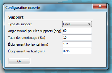

  2. pour répondre à @Maeke , je viens d’arrêter l'impression a 5.4mm et je n'ai pas le décollage des parois. Mon réglage devais être trop large (2mm) et maintenant 0.8mm (deux fois la taille de la buse de l'extrudeur) pour répondre à @nono30, voici les réglages du support, faut il que je change quelque chose? pour le refroidissement, j'ai imprimer un anneau de refroidissement: https://www.thingiverse.com/thing:2305368 quand pense tu?

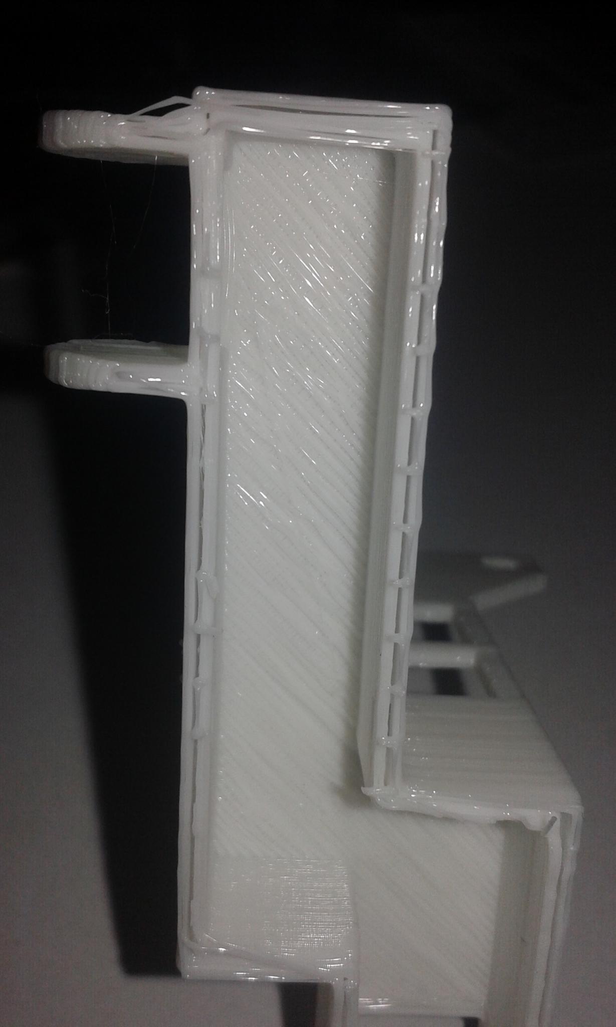

  5. désolé pour la réponse tardive, j'attendais la fin de l’impression. voici la photo du défaut. C'est la face inférieur que l'on voit, le fond est tout strier??? ainsi que les réglage de cura. ma version de marlin est la 1.1.8, j'ai essayer la 1.1.6 ce WE et j'ai vu plus de défaut, voila pourquoi je suis passé a la dernière version.

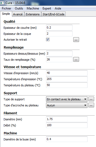

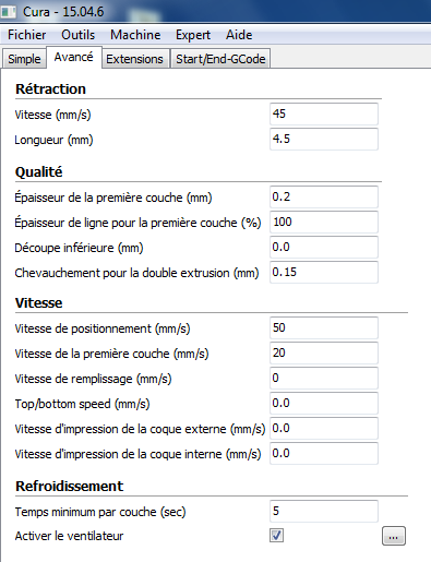

  6. Bonjour a tous, me revoici avec une nouvelle question, Avant toute chose j'ai changer de firmware (marlin 1.1.6) et aussi de version de cura(15.04.6) j'ai recalibrer tout mes axes en recompilant et calibré l'extrudeur. j'ai contrôlé le tout avec une tour de température. résultat: Pour mon PLA temp:205°C j'ai laisser pour commencer cura en réglage d’origine. résultat: délaminage des parois minces j'ai mis une épaisseur de coque de 2mm résultat : IDEM j'ai mis une épaisseur remplissage dessus dessous résultat : IDEM. plusieurs autre modif avec toujours le même résultat. please HELP ME merci d’avance pour votre aide, je n'ai pas vu sur le forum quelque chose qui parlais de ça, j’espère que je n'ai pas mal vu.

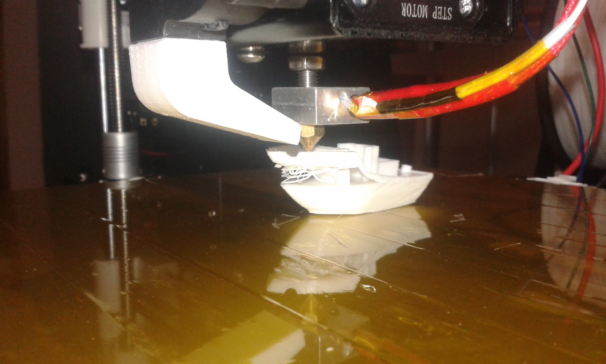

  7. Je viens de finir l’impression du 3d Benchy et effectivement , il est entier. mes cotes correspondent au mesure que l'on doit avoir sur les différentes parties. Merci beaucoup pour le conseil et pour le modèle a utiliser. PS: lorsque j'ai fini de monté mon imprimante, la carte mère de l' Anet A8 était en panne , je l'ai réparé en lui mettant un nouveau régulateur 5v avec dissipateur, en volant pour le moment temps de faire les amélioration et le caisson. Pour ceux que ça intéresse, j'ai trouver sur le site de 3dprint.wiki, une page qui traite des update des cartes anet.(page caché), voici le lien https://3dprint.wiki/reprap/anet/electronics/mainboard? et ainsi sur thingiverse. https://www.thingiverse.com/thing:1712609 bonne Journée et encore merci...
  8. bon, j'avais pas vu chef. C'est ça les bleu... ça imprime sans réfléchir, j'ai pris le plus gros fichier de l'archive en pansant que c’était le bon. j'en imprime un autre et je te retiens au courant demain. merci pour la réactivité.
  9. J'ai utiliser ce fichier : 3DBenchy_-_Multi-part_-_Complete_17_shells_-_3DBenchy.com, telechargé dans l'archive de 3dbenchy, sur la doc je n'ai pas trouver la hauteur du trou pour l'ancre?
  10. non, justement celui que tu vois c’est mon deuxième que j'imprime et c’est exactement la même chose que le premier avec une autre bobine de PLA. réglage 200° pour le tête et 50 ° pour le bed
  11. Bonsoir a tous, voila mon problème, le bateau de test que j'imprime est incomplet, j'ai vérifier les différents paramètre et voila ce que sa donne. est ce quelqu'un aurai une idée sur le problème? j'ai deja imprimer les cubes pour les pb de fil entre les différent objet, il on ete nickel...
