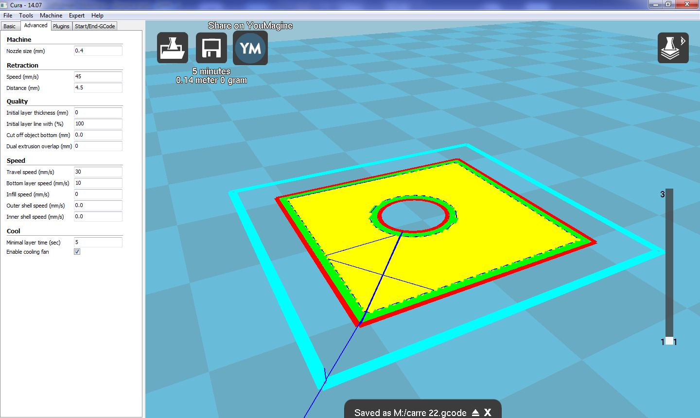

  5. ah... donc c'est pour moi... je vais tester...

  9. c'est beaucoup mieux.... j'essaye de comprendre.... pour moi thickness c'est l'épaisseur donc je pensais pas que cela pouvait être la solution car j'avais un problème de remplissage à horizontale... Mais après réflexion, comme c'est un fil, plus il est haut, plus il est large, c'est ca ???

  14. Merci pour l'avis. Je vais vérifier tout cela. Et merci pour le lien pour Cura, je cherchais justement des explications un peu plus complètes sur cet outil. Je soupçonnais la présence d'un raft involontaire sous ma pièce mais je ne sais pas comprendre les paramètres que j'ai dans Cura (voir un autre post) ... Envoyé de mon ONEPLUS A3003 en utilisant Tapatalk
