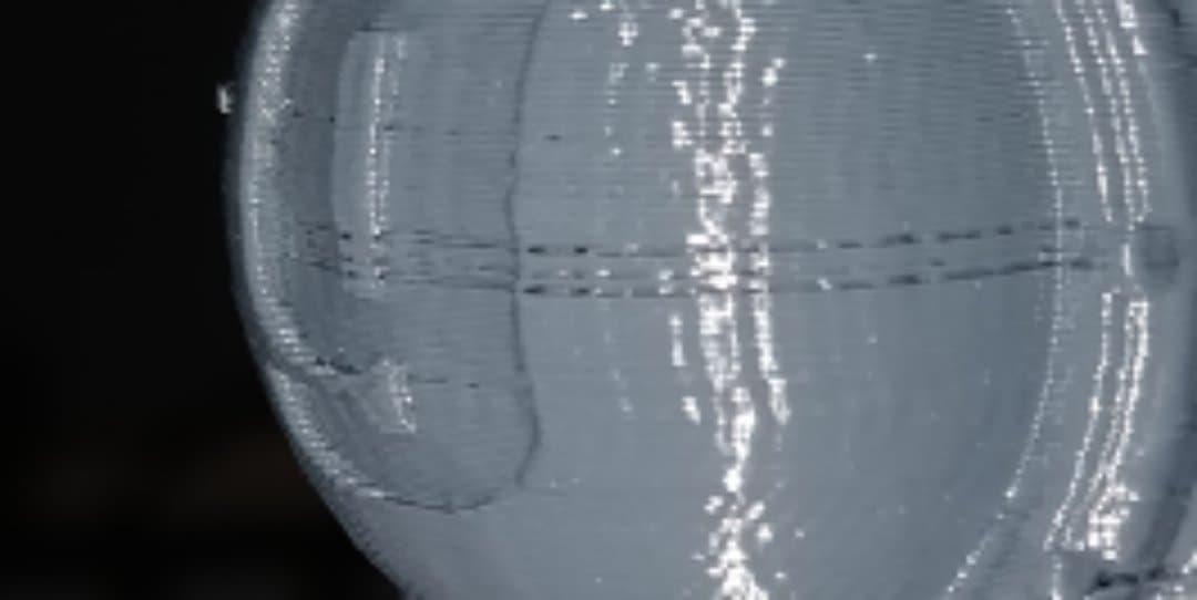

    Couche manquante ?
    Hello! Désolé du retard... @fran6p : buse & tube PTFE neuf Filament correct (c'est du Ice, jamais eu de souci de noeud pour l'instant avec eux) @pascal_lb : merci pour le changement de section ! non , le moteur ne fait pas de bruit... ressort bien tendu, la roue & le pignon font leur job!
  2. Deepack
    Couche manquante ?
    Hello les gens, depuis quelque temps j'ai un souci avec mon imprimante... J'ai une anet A8 stock, jusqu'à avant jamais eu ce souci, mais là j'ai des '' manque '' de matière entre certaines couches... J'ai augmenté le flux d'extrusion à 105% pour tester : rien, j'ai réduit la vitesse / distance de rétractation : rien... Ça commence à m'ennuyer avez vous des idées ? Merci !
