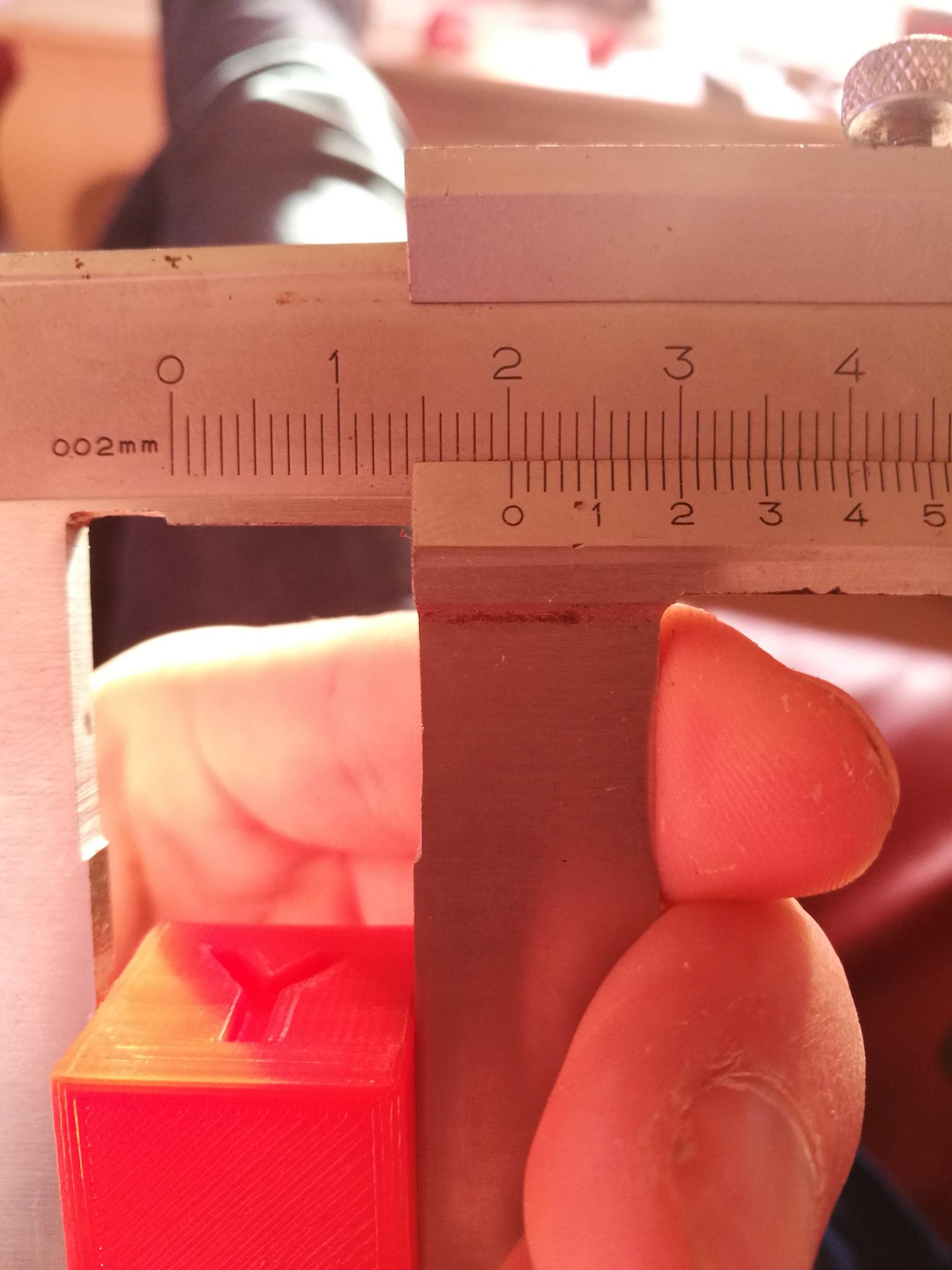

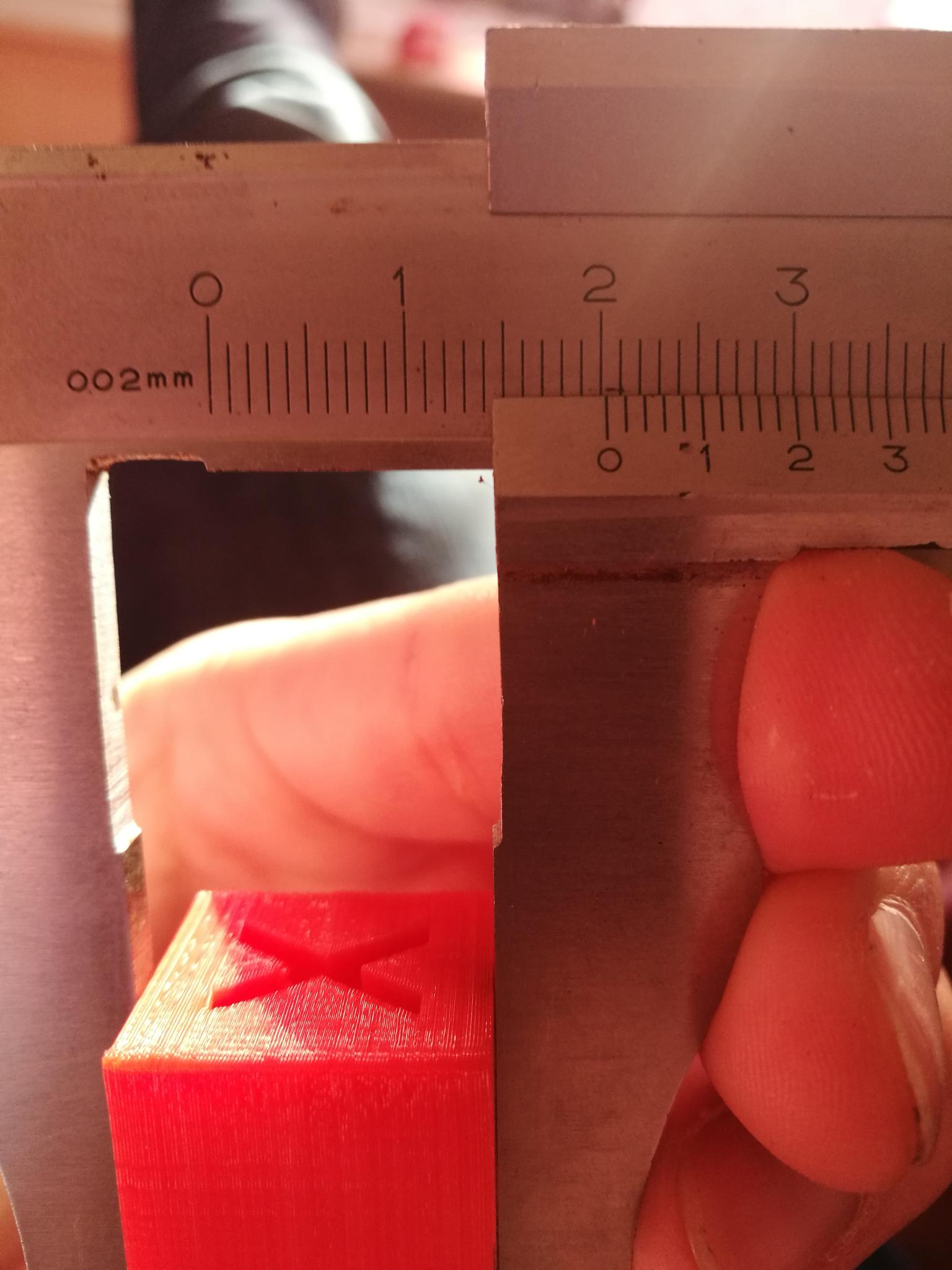

    Bonjour, Oui il a bien été effectué je vous laisse juger du résultat, je le trouve correct. Avez vous des conseils? Merci pour le déplacement du sujet

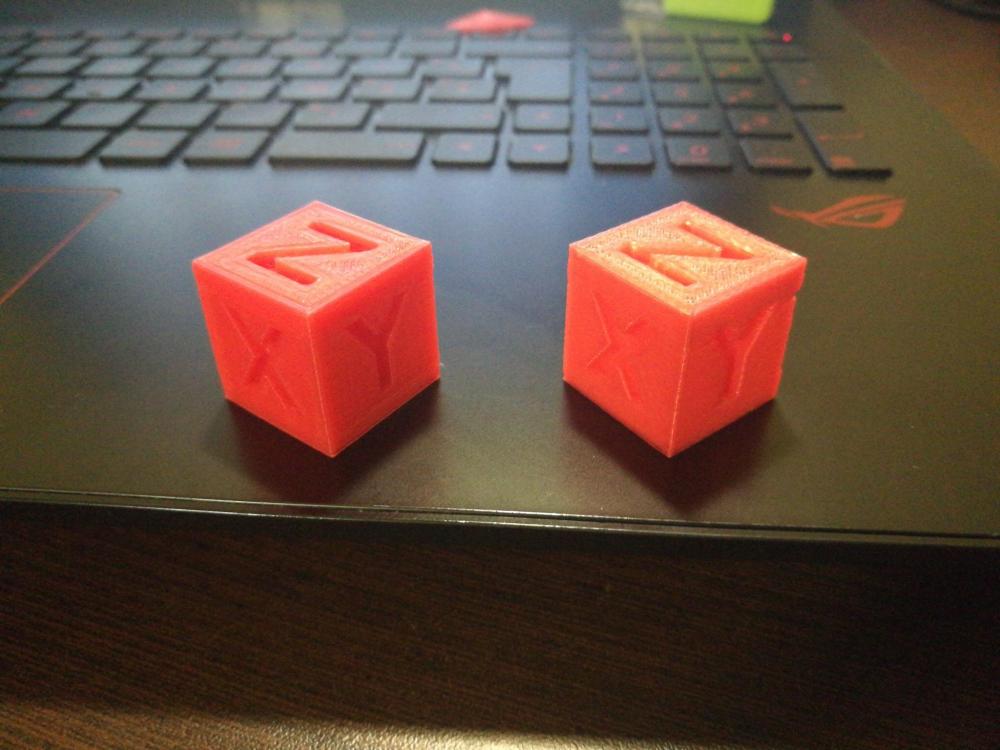

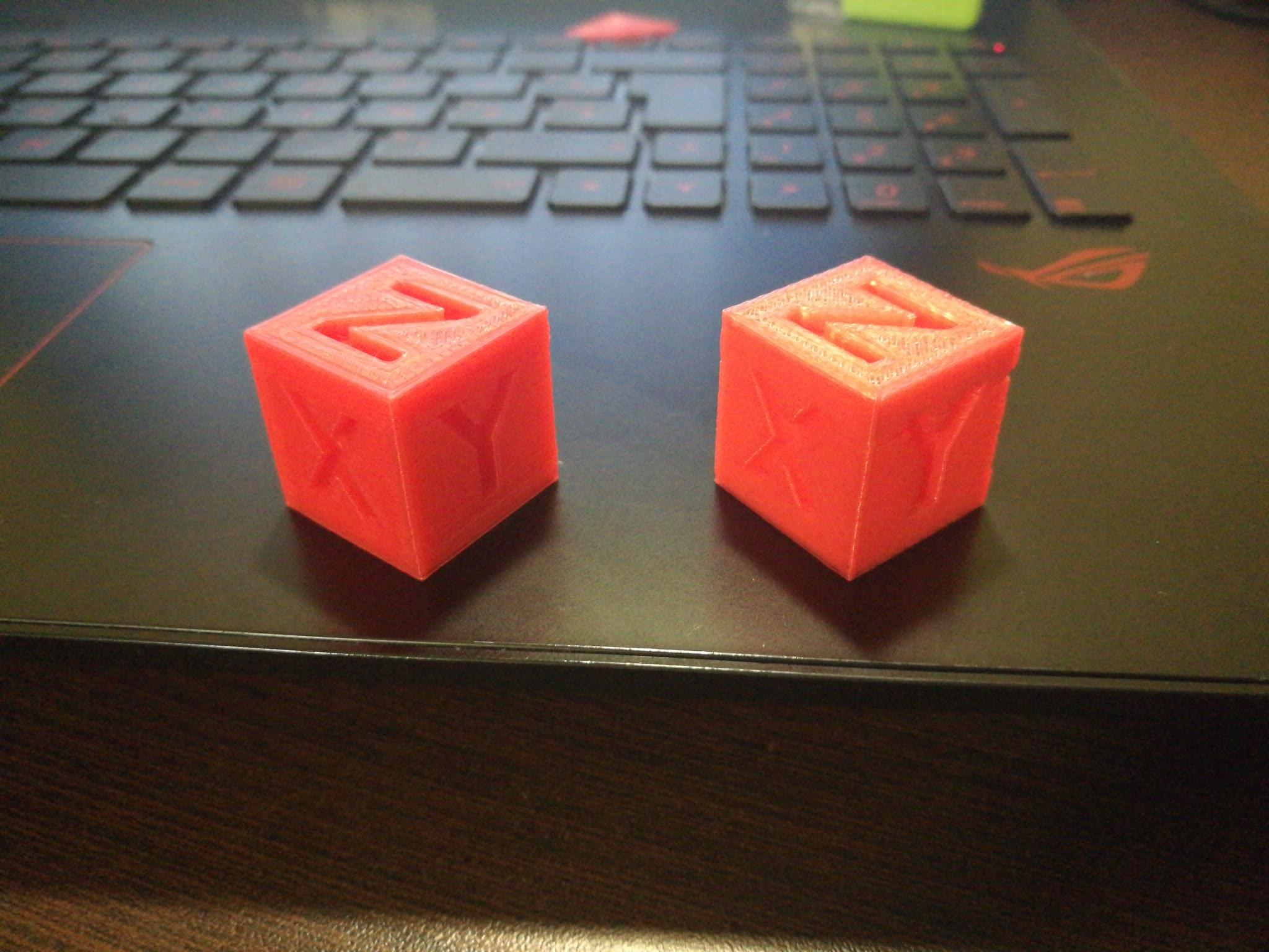

  10. Bonsoir, Tous d'abord je tien a m'excuser donner des nouvelles après tant de jour écoulé mais je donne priorité au travail ;), J'ai enfin commencé mes impressions et j'en suis assez fière se n'est surement pas parfait mais sa me conviens! 1ere impression a droite et 2eme a gauche. Par la suite j'ai fait le diffuseur d'air les renfort en T sur les montant puis la je suis bloqué sur le tendeur de courroie au niveau filetage taraudage sa bloque je ne suis pas assez précis semble t'il. Et je n'est pas de taraud en M10 en pas de 2... J'utilise se lien: https://www.thingiverse.com/thing:2149867/#remixes Si quelqu'un a le format brut en .sldprt ou si quelqu'un sais comment améliorer les filetage je suis preneur. Visuellement ils m'ont pourtant l'air bon je peux serrer 1 tour et demis puis sa bloque. Merci

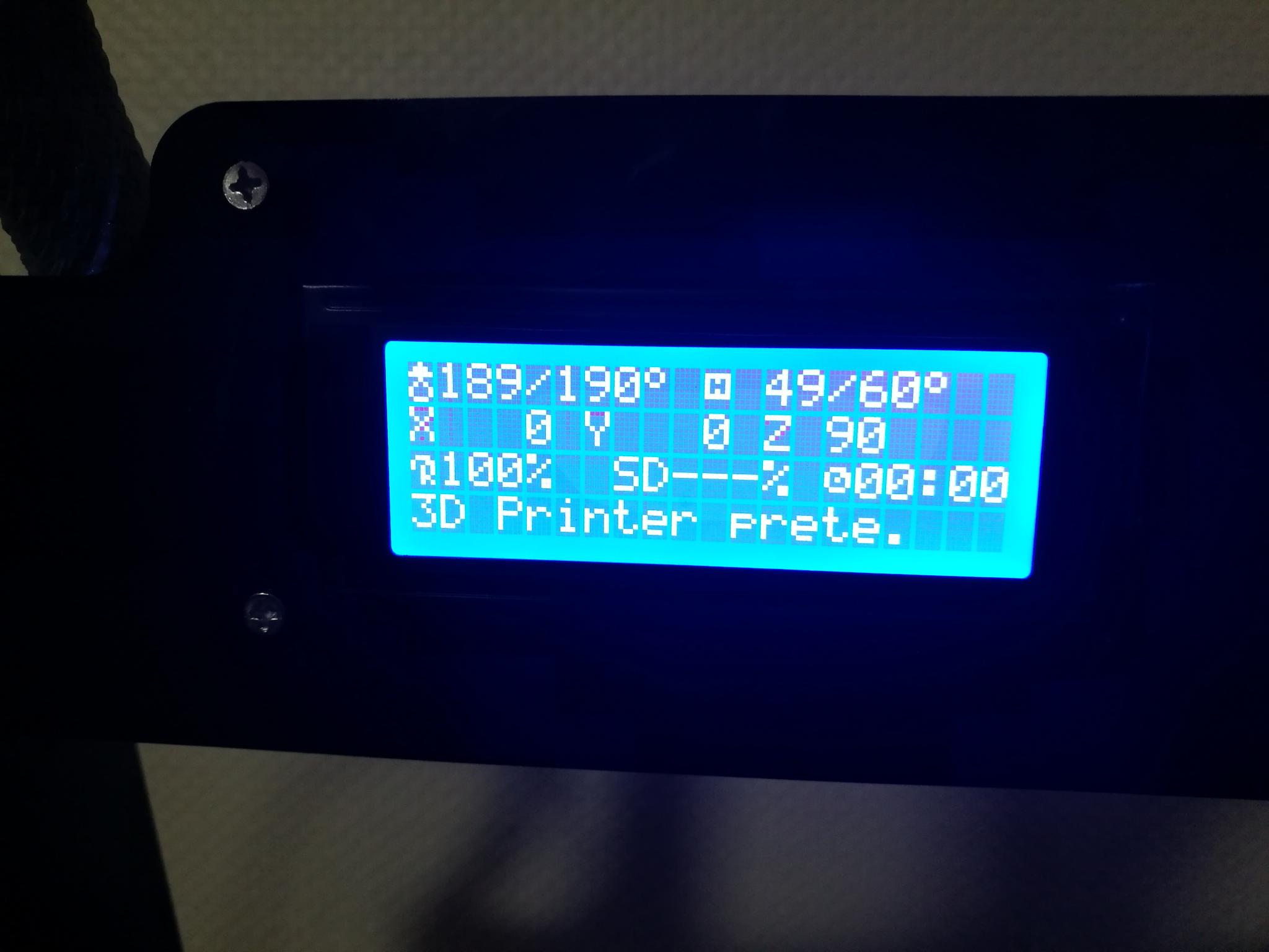

  12. Ahh je suis désolé pour toi, j'espère que la commande est prête a arriver!!! Problème résolu, je vien de démonter le plateau chauffant et j'ai compris bêtement la panne, la thermistance c'était mise en cours circuit les 2 pattes après soudure ce touchaient.. donc maintenant tout est ok pour les tests de chauffe
  13. Très bien je le prendrais demain avec moi au taf et je verrais tous sa Dommage je venais de tous régler mon plateau au poile de.... ^^ Espérons que je suis arrangé sa rapidement je suis impatient de la voir fonctionner Merci, bonne soirée
  14. Oui je vois bien par rapport au 739° imaginaire affiché donc demain je prend ma mesure ohmique et je verrais si le capteur est mort? Il peut être changé ou il faut changer l'ensemble plateau capteur?
  15. Les valeurs indiquées plus haut sont les températures prise sans aucune chauffe de réalisé donc a froid pour sa que je dis qu'elle sont erronées l'une est bonne 22° surement la température de la pièce et l'autre a fond dans les choux... ^^ Je prendrais les mesures demain
