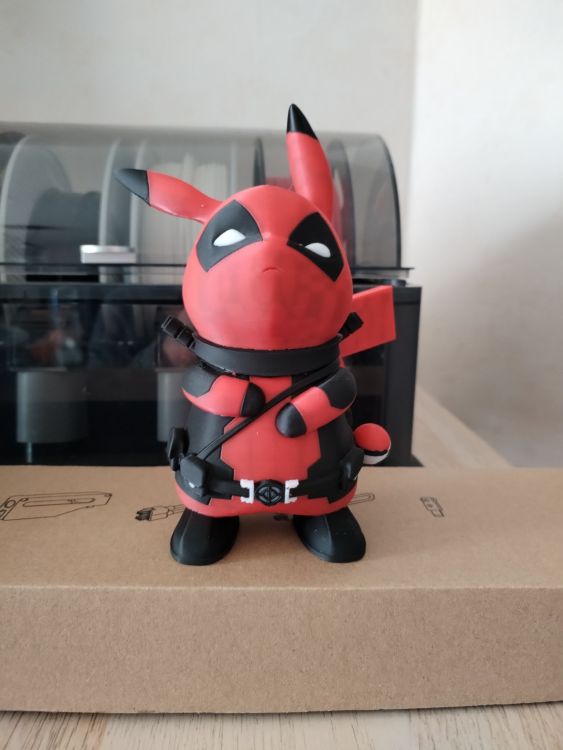

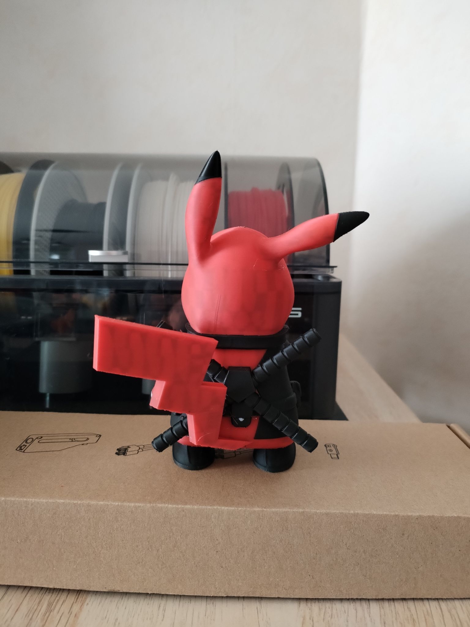

  1. C'est exactement ce que fait le profil que je mis dans mon premier message . Mais comme je l'ai dit plus haut, même quand on s'y attend la première fois c'est choquant. Sinon pour cette histoire de remplissage visible par transparence, tu aurais des conseils sur les réglages dans orcaslicer pour éviter que ça ne recommence?
  2. Bonjour, J'ai reçu l'AMS pour compléter ma P1P samedi dernier et je me suis empressé de lancer une impression multi-couleur immédiatement. Côté qualité d'impression ça reste toujours impressionnant. Seulement, comme on peux le voir sur les photos on peut voir le remplissage en transparence. Quels conseils auriez-vous pour éviter ce genre de problèmes? Suffit-il d'augmenter le nombre de wall, ou bien il y a des paramètres dans le slicer qui permettent d'éviter ce genre de chose? J'ai aussi remarqué que sur les couches où il n'y avait qu'une seule couleur, un changement de filament était fait ce qui rallonge le temps d'impression et augmente la perte de filament (via la purge) inutilement. Est-ce modifiable? Et enfin la purge. WTF? Rien que pour le rouge c'est 58g sur la pièce pour 240g purgés. Alors, je m'y attendais pour m'être renseigné avant mais quand on le voit en vrai c'est vraiment déstabilisant tout ce filament gâché. J'ai vu [AMS] Optimisation des pertes de purges sur changement de filaments sur le forum donc je vais m'y penché de plus près et j'ai aussi trouvé ce profil sur makerworld qui devrait bien aider à réduire tout ça. Merci pour vos retour.
