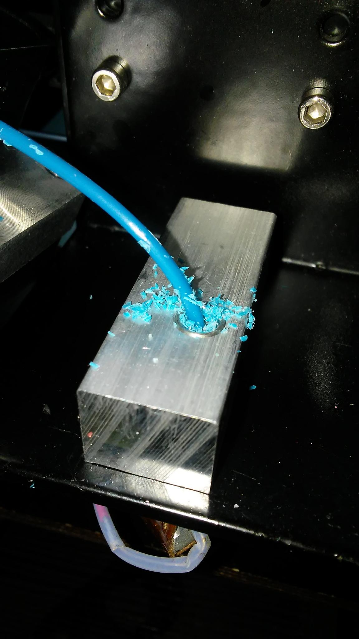

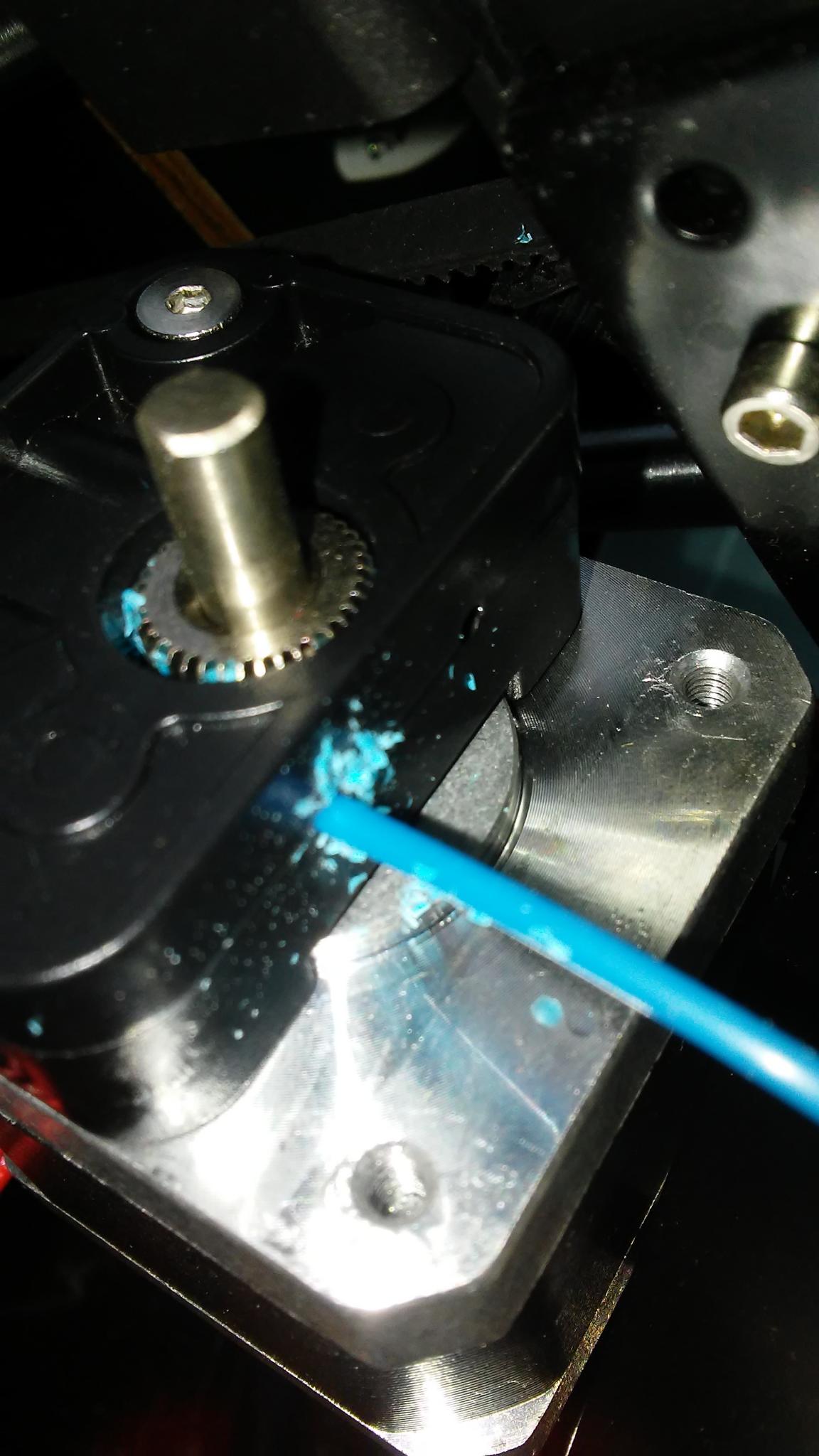

  9. Bonjour, apres avoir bénéficié de votre aide pour faire mes premiers pas en impression PLA, j’étais arrivé assez facilement à des résultats convaincants tant au niveau aspect que de la précision d'impression ( precis au 1/20eme de mil voir plus) ce qui est plus de ce dont j'ai besoin. Ma bobine de pla pour les essais etant finie, j'ai reçue des bobines d'ABS de marque QUILIVE . Bref, impossible d'imprimer : je n'arrive pas a faire en sorte que la surface accroche sur le plateau, j'ai bien reglé la hauteur de buse , essayé d'augmenter les temperatures de la buse et du plateau. de plus apres quelques minutes d'impression, la buse se bouche systematiquement quelque soit la temperature ( plusieurs essais entre 220 et 245°c.... Il y a quelque chose d’évident que j'ai du rater, pour que cela ne fonctionne pas a ce point. Je ne suis pas encore en mesure de rentrer dans le logiciel pour modifier des paramétrages, j'espere qu'il est possible d'obtenir des resultats juste via l'interface de la machine. Je reviendrai vers vous pour apprendre et comprendre comment modifier le prog, on a le temps... Pour le moment, je voudrais ARRETER LE MASSACRE avec l'ABS !!! Merci pour vos réponses.

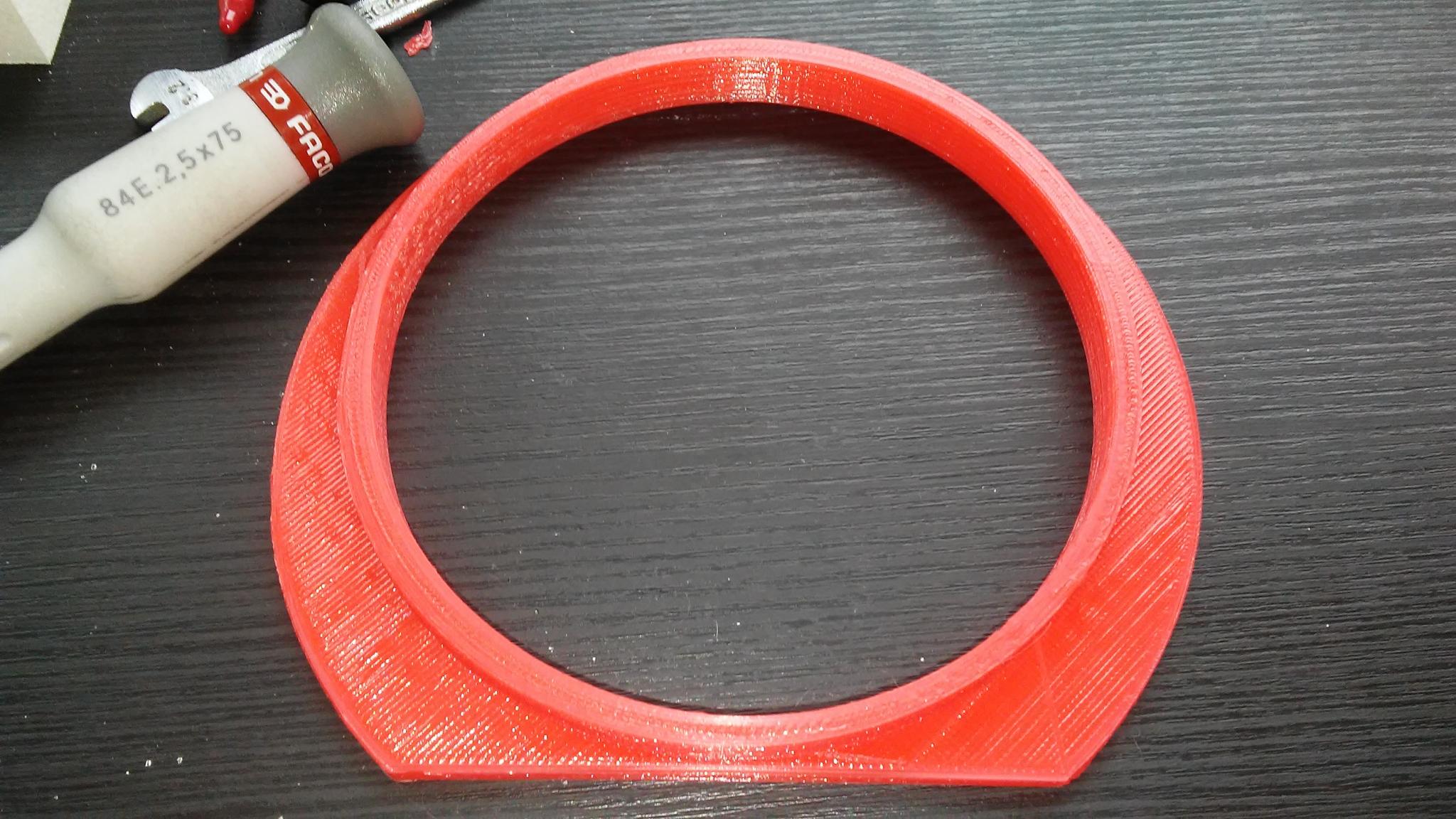

  10. j'ai agrandi mon dessin de 3,8%, sauvegardé en stl, passé par cura 321, et imprimé. j'ai la dimension que je recherchai au depart. Donc j'en reviens a la question de base: pourquoi ais-je une "perte" de 4% sur ce modèle?

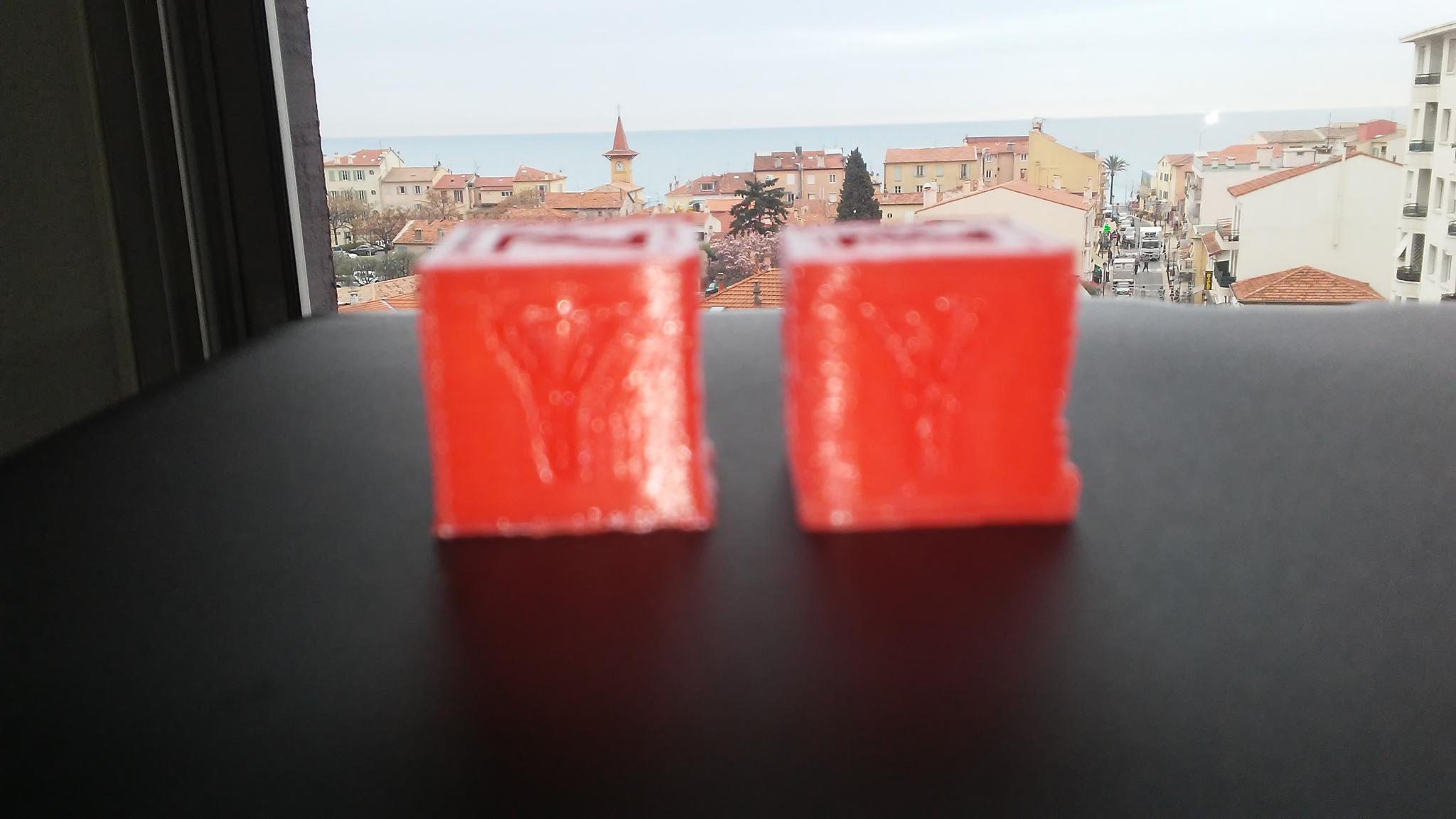

  12. je ne me sens pas encore assez poilu pour me permettre de rentrer dans les codes, et j'ai bien compris que les tutos sur d'autres machines etaient surtout utiles pour ma "culture generale" et surtout, vu l'emploi que je compte faire de mon imprimante, ce qu'elle me propose d'origine, bien utilisé, doit me suffire largement. j'ai retendu legerement les courroies de mes axes, refait l'impression et c'est deja beaucoup plus probant. Le toubib viens de me donner encore 3 semaines de canapé, donc j'ai pas fini de vous embeter! donc j'ai joint mon dessin initial, son impression, et les deux cubes de calibrage avant et apres avoir retendu les courroies. 3d support compte tour 1.123dx
  13. Merci beaucoup pour tes réponses. Je vais bien prendre mon temps ce matin pour tout contrôler, je vais lire ces tutos, avant de relancer une impression... Je ne comprends toujours pas pourquoi j'ai une telle différence de taille dans les trous de mes supports... Avec CURA y as t'il une méthode pour faire des mesures relativement précises? ( au demi millimètre ça suffit pour mes besoins)
  14. alors je viens d'imprimer le cube de calibration: entre la face Z et la base, j'ai pile 20mm et le parallélisme est bon, face X face a moi, j'ai 20 mm et le parallélisme est suffisant pour mon usage bien que perfectibe ( moins d1/20eme de décalage) face Y face a moi j'ai toujours 20mm mais la face a droite du Y est irrégulière et fait un creux d'environ 1/10eme au plus profond, au quart de la hauteur. quels paramètres dois-je modifier, améliorer !??? cela n'explique pas les 3 a 5 mm d'erreurs sur mes précédentes impressions...
