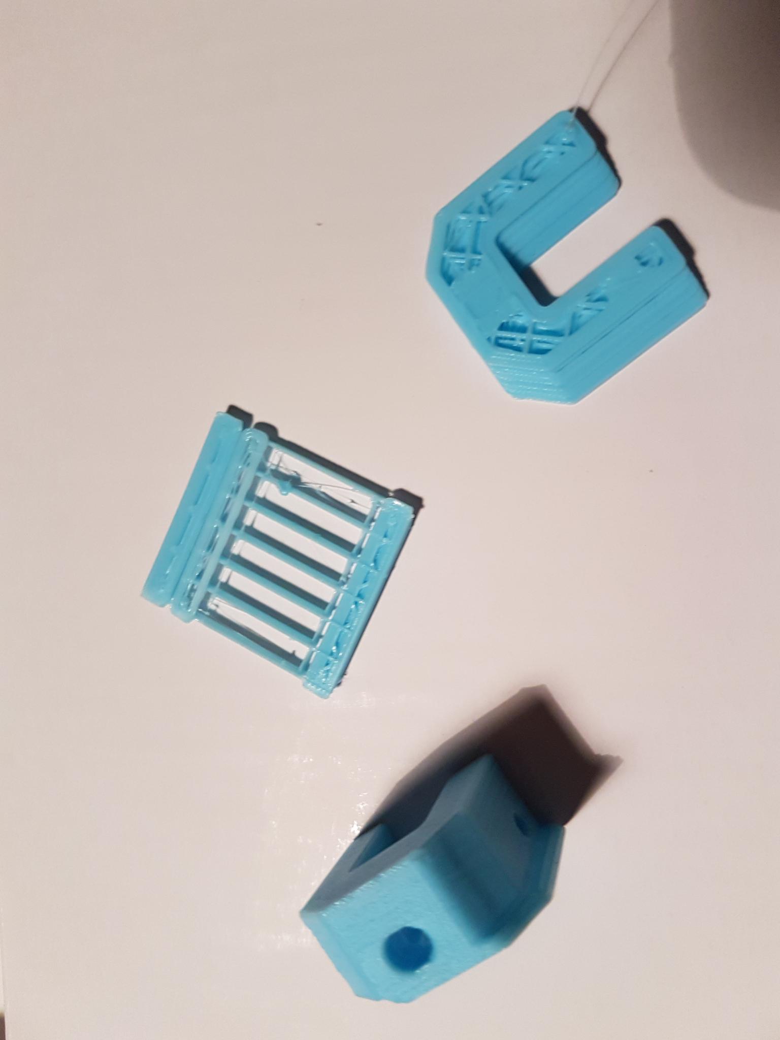

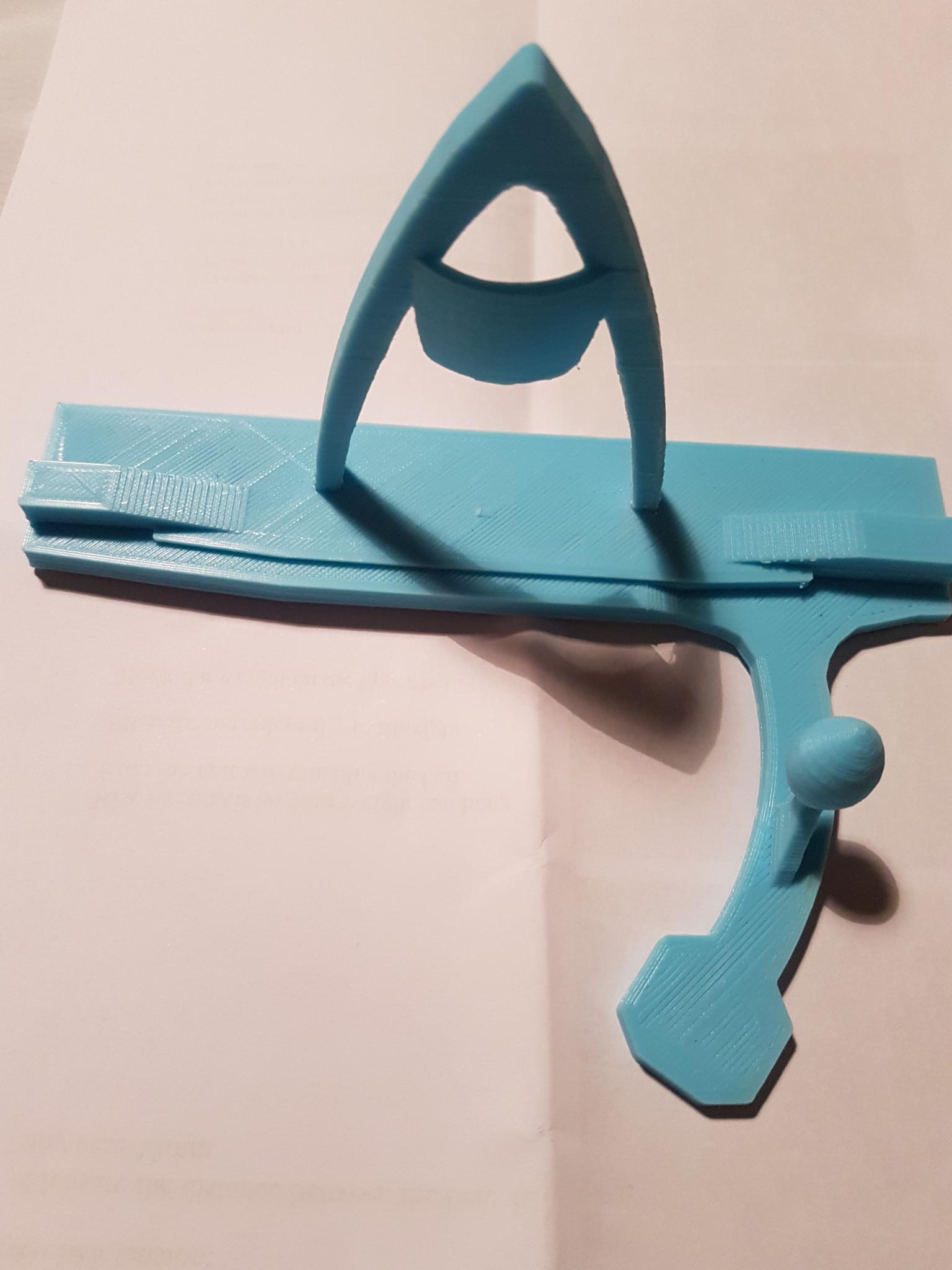

  4. Reddef
    Anet E10 - Decalage axe Y
    Bonsoir a tous, Je possède depuis peu une Anet E10, l'installation s'est plutôt bien passée (le défaut de montage que l'on peut trouver sur le net comme les blocs moteurs montés dans le mauvais sens, les interférences,etc... sont corrigés) J'ai installé Cura v14.07 et appliqué les paramètres donnés par le constructeur et j'ai réussi sans problème mes premières impressions et plutôt très content des résultats (exemple en photo) J'ai ensuite décidé de commencer à imprimer les pièces qui améliore l'imprimante, et la c'est le drame, il est devenu impossible d'imprimer sans un décalage sur l'axe Y des objets. Le phénomène est aléatoire (exemple en photo), il est parfois régulier, parfois ponctuel sur une hauteur aléatoire. j'ai pensé au début a un problème de courroie, j'ai donc essayé différente tension, en relâchant, en tendant etc... mais rien n'y fait. (difficile de définir le 'tendre assez mais pas trop', pour un esprit cartésien comme le mien, j'ai du mal ) Avec Cura, j'ai réduit la vitesse d'impression à 20mm/s: pas de changement j'ai de nouveau réduit la vitesse cette fois en utilisant la molette du boitier pour la mettre à 50% et de nouveau pas de changement. donc je ne sais plus quoi faire. merci pour votre aide Julien
