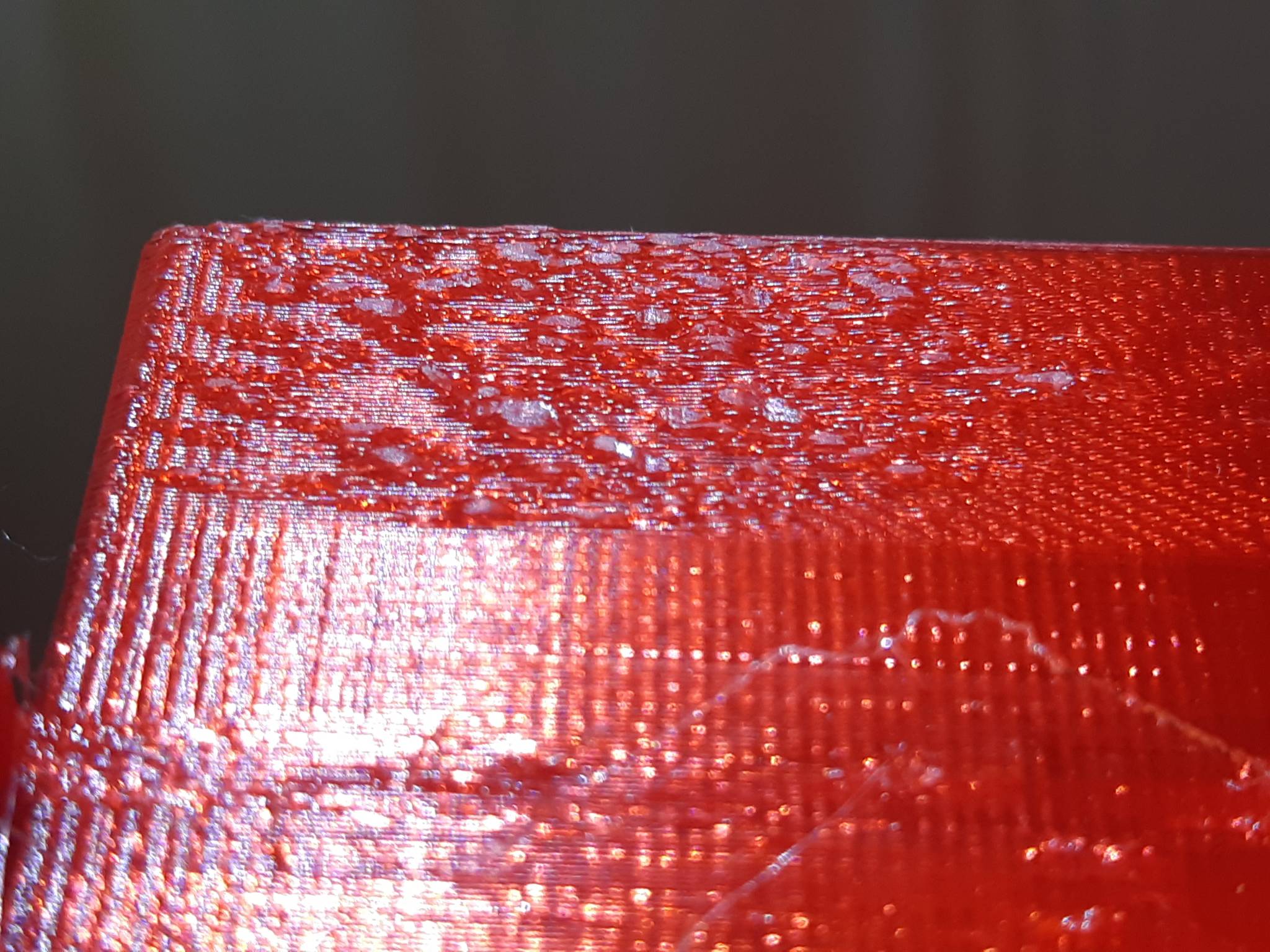

  1. Bonjour, J'ai un problème sur pas mal de pièces que j'imprime, en effet comme vous pouvez le voir sur la photo, il y a des gros défauts sur la parois. C'est toujours horizontale. Souvent au même endroit quand j'imprime la pièces, qu'il y est des support ou non ! J'ai rechercher sur internet et j'ai essayer de baisser la rétraction, de la monter, de baisser la vitesse etc... mais rien n'y fais ! J'imprime en Petg, sur 2 marques de filaments utilisés, j'ai ce problème. Donc ça ne vient pas de la marque je pense. Je modélise avec FreeCad, règle avec Cura et j'ai une ender 3 avec tête MK8. Hauteur de la couche 0.2 Température: 230-235 comme conseillé pas le fabricant. Vitesse d'impressions 40-60 mm/s Retraction: 4-10 mm, vitesse 25-70. Ventilateur: 30-60% Voila, je ne vois pas de quoi cela pourrais venir. Peut-être de l'extrudeur ? Merci d'avance pour votre aide car je galère beaucoup

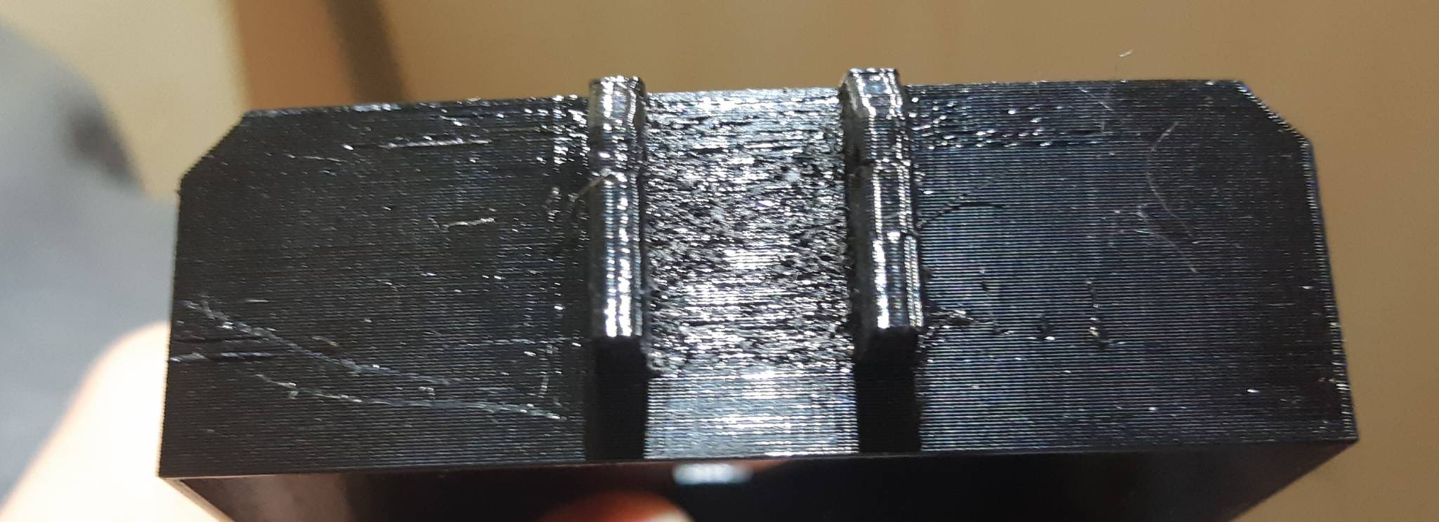

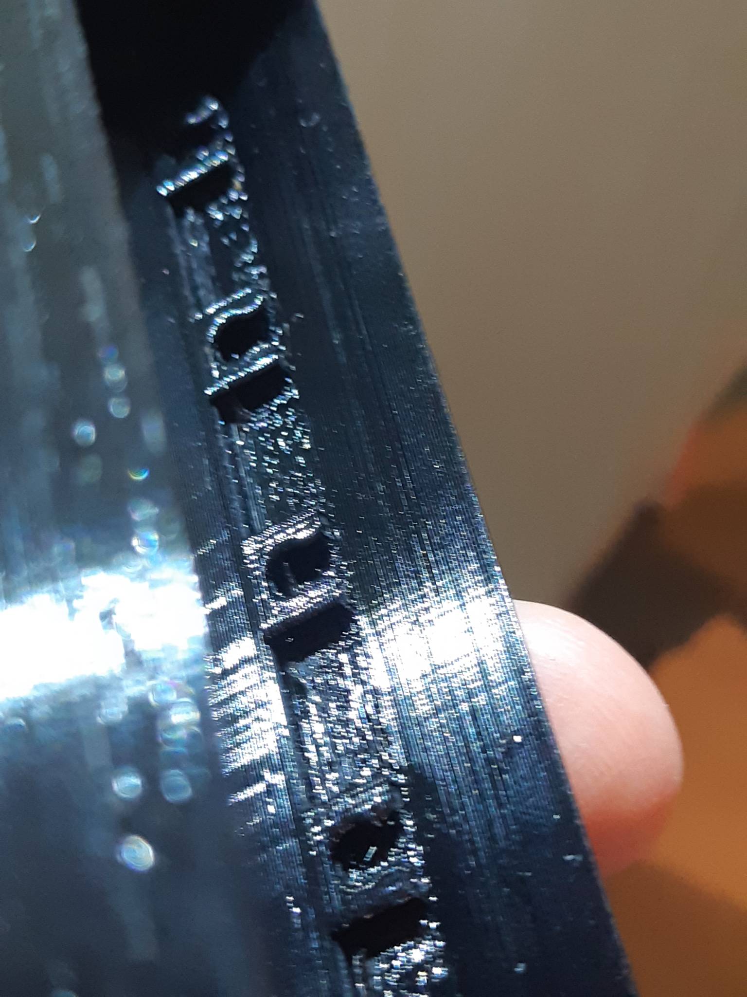

    Du coup le problème est réglé, j'ai suivie ce que m'a dit Zetif: j'ai ouvert le fichier avec 3D guildes il m'a proposé de le reparé et je l'ai enregistrer en Stl car il était en Obj. Le défaut a donc disparu, merci à tous de votre aide
  9. rom1etpas2
    Défaut impression
    Ok je vais voir sa mais ce n'est pas un fichier .stl c'est un fichier .obj
  10. rom1etpas2
    Défaut impression
    Salut merci de ton aide. Tout dépend comment je place le fichier. Si je le place a plat sa marche mais moi ce qui m'intéresse c'est de le placé a l'horizontale ou a la verticale pour avoir une meilleure qualité d'impression, quand je le met a la verticale sa foire toujours au meme endroit et quand je le met a l'horizontale sa foire a des endroit different de la verticale Comment fait ton pour vérifier un fichier ?
  11. rom1etpas2
    Défaut impression
    J'ai refait des teste et en faite a chaque fois au meme endroit le moteur de l'axe Z monte un peu et du coup sa foire... savez vous pourquoi ?
  12. rom1etpas2
    Défaut impression
    Personne pour m'aider ?
  13. rom1etpas2
    Défaut impression
    D'accord merci
  14. rom1etpas2
    Défaut impression
    Bonjour Je comprend pas, a chaque fois que j'imprime cette objet, sa me fait un défaut d'impression (voir l'image) et donc les deux partie ce séparé presque ! C'est normal que le reste de la pièce est moche car j'avais arrêter l'impression... Quelqu'un sait il d'où ça peut venir ? J'ai essayé avec ultimaker cura et cura By dagoma. J'ai une discoeasy, merci

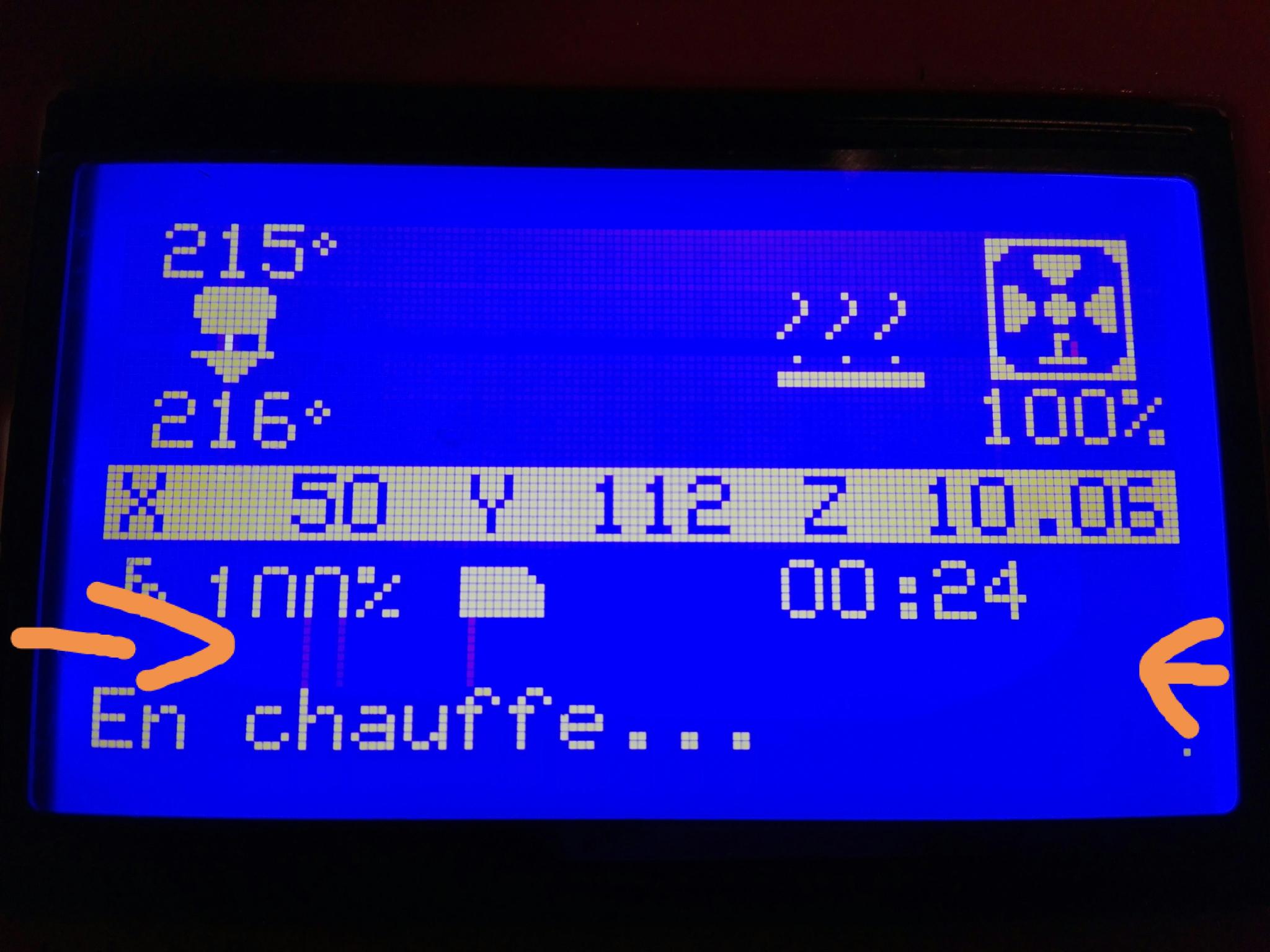

  17. Bonjour du coup je suis arriver à installer le firware sur l'ecran. Pas contre c'est normale qu'il y ai un endroit un peu coupé sur l'ecran ? (Voir photos)
  18. ?

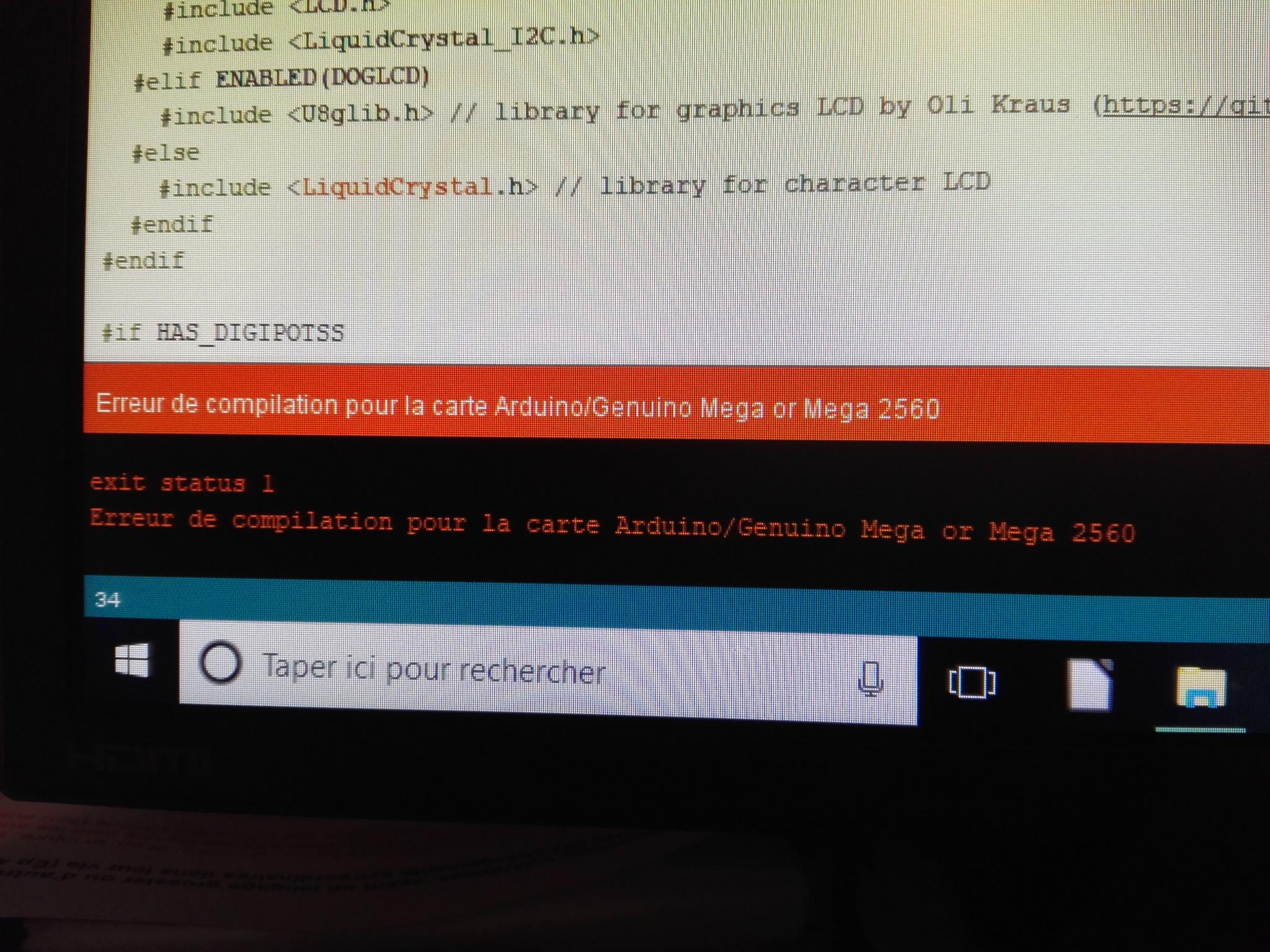

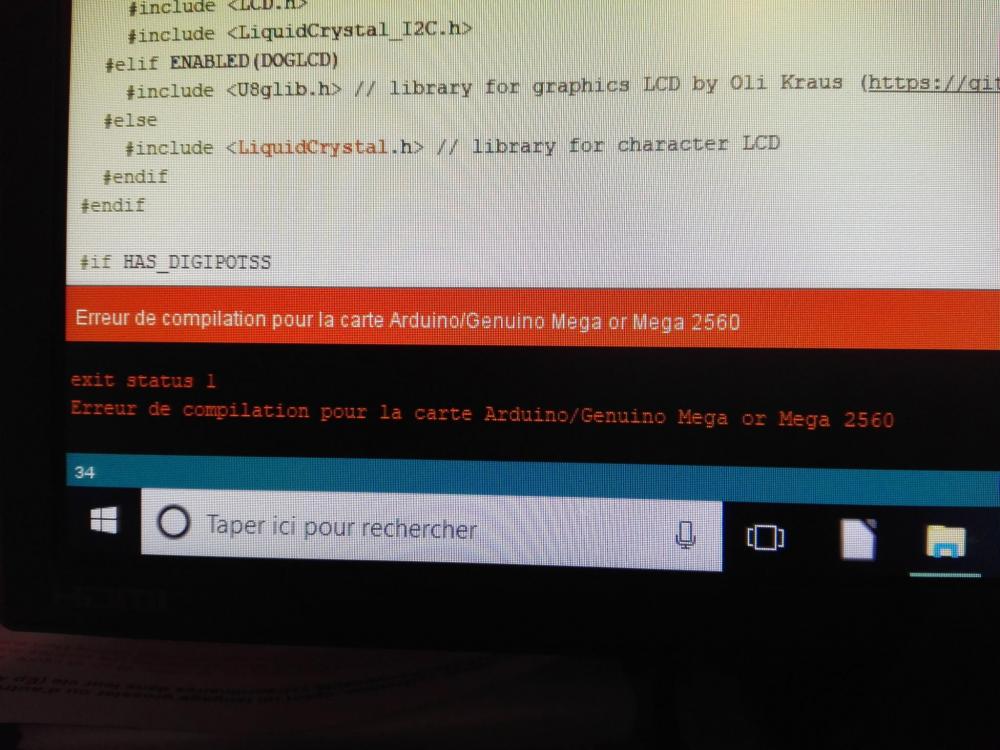

  19. Quand j'ouvre le fichier marlin puis je met televerser ça met sa

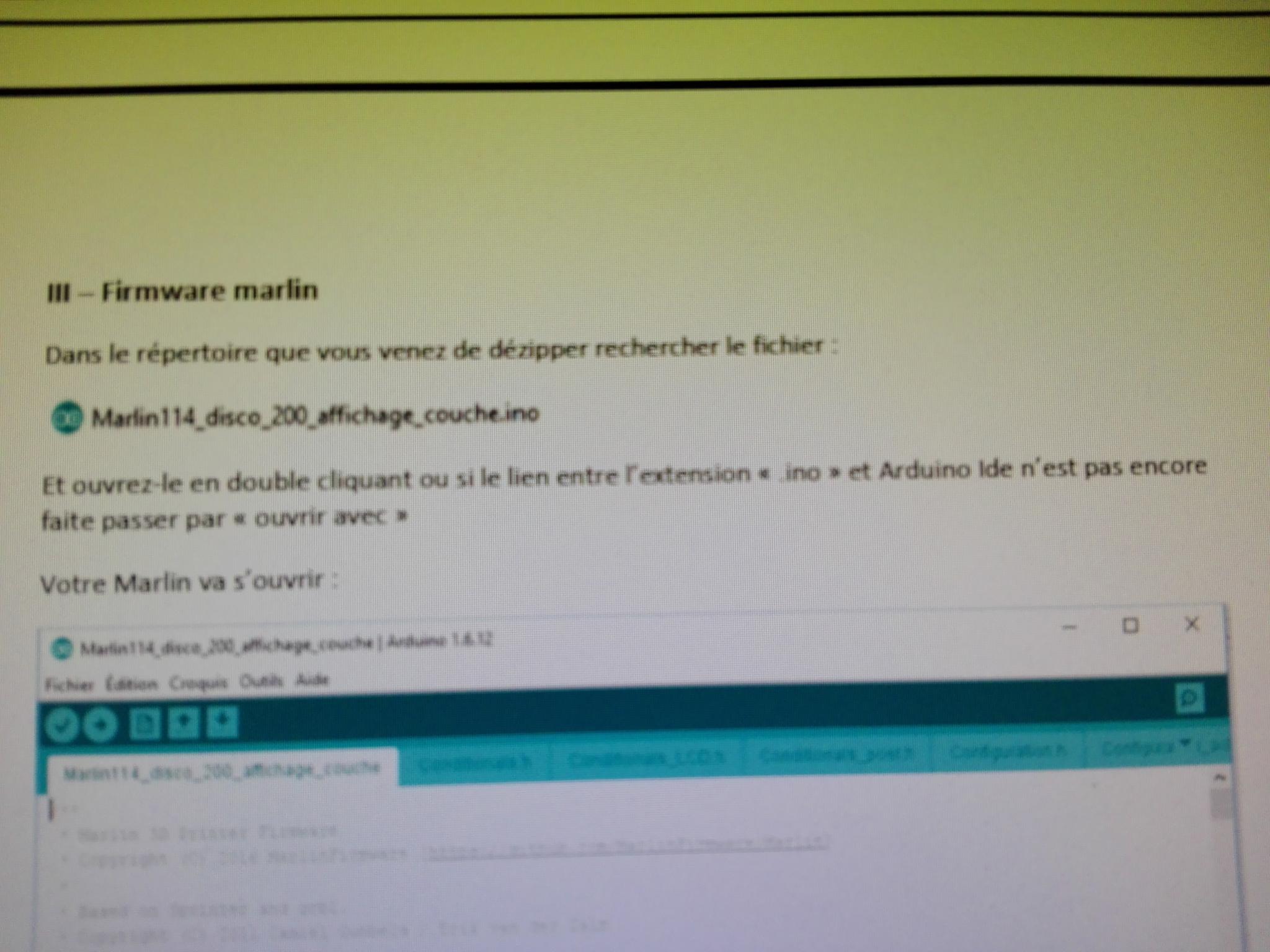

  20. Bonjour du coup j'ai essayer avec arduino. Mais quelqu'un pourrait m'expliquer cette etape en details (photos) svp c'est urgent.
  21. Salut merci mais je ne sais pas utilisé adruino. J'utilise dagom'app mais c'est pas normal que sa ne marche pas !
