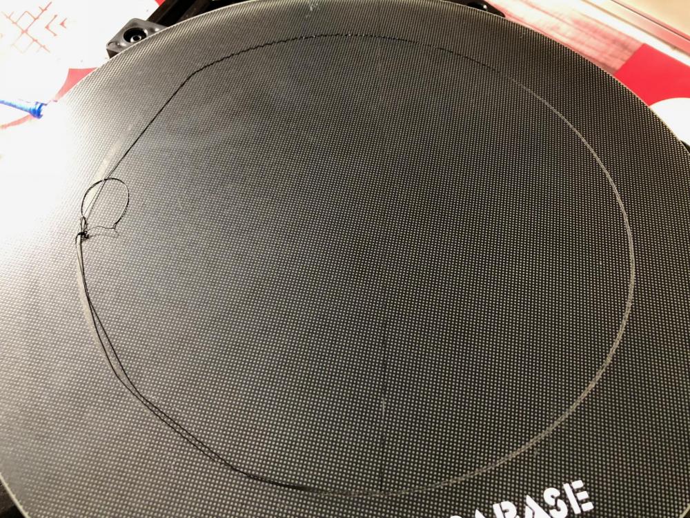

  1. J'ai vérifié le plateau, il ne bouge pas d'un iota. Le bed leveling se passe sans accroc Je fais bien "Store" après le leveling et l'imprimante bene pour dire que les valeurs sont enregistrées. Voila un exemple d'impression, on voit bien les problèmes de leveling.
  2. J'ai enfin réussi a régler mon Z offset avec la hauteur de l'imprimante. Donc de coté la, problème réglé. Par contre impossible d'être à niveau lors de l'impression. Je suis bien allé dans "Prepare -> Bed leveling" La tête descend bien et prend une série de mesure sur toute la surface du plateau. Mais lorsque je lance une impression, sur le coté droit du plateau l'extruder doit être à 4-5mm du plateau et sur la coté gauche l'extruder vient s'écraser sur le plateau. J'ai remplacé la surface du plateau par un cercle de verre de chez Anycubic pour ne pas avoir de problème avec l'ancienne surface toute abimée et trouée. Par contre je commence a être un peu découragé par cette machine. Tous les avis sur internet disent qu'il sait d'une super machine fonctionnelle en sortie de boite avec un firmware très facile a utiliser, mais ca fait une semaine que je l'ai et je n'ai toujours pas réussi à la régler....

  4. C'est bien le capteur qui est fournis avec la delta. J'ai installé le firmware de Nenex, trouvé sur son fil dans le forum. Ca a résolu la majorité de mes problèmes, sauf que la buse d'impression est un poil trop basse et a défoncé la plaque en plastique sur le lit chauffant. Il faudrait que j'arrive a la faire remonter de 0.2 - 0.5 mais je n'arrive pas a trouver ce réglage dans le firmware.
  5. J'ai vérifié toute la connectique, les branchements sont bons, j'ai lubrifié les 3 chariots linéaires, ca coulisse un peu plus librement, cependant j'ai toujours les memes soucis. J'ai plus l'impression que c'est un problème logiciel plutôt qu'un problème mécanique ou electronique. Je ne peux plus régler le Z offset en dessous de -20, avant je pouvais le régler à -40...... Lorsque je demande l'alignement du plateau, j'appuis avec mon doigt sur le capteur d'autolevel pour voir mais cela ne fait rien, il semblerait que le capteur ne soit plus reconnus. Est ce que quelqu'un a un lien pour un firmware de chez anyclubic ? Sur le site officiel les liens pour les firmwares ne fonctionnent plus.
