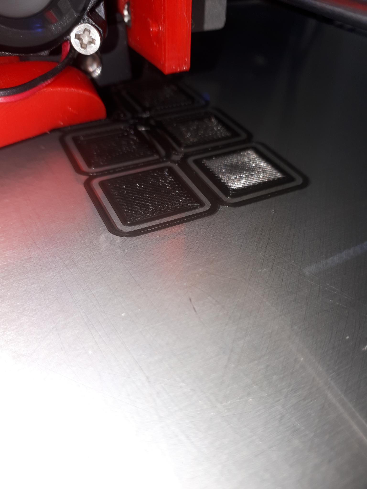

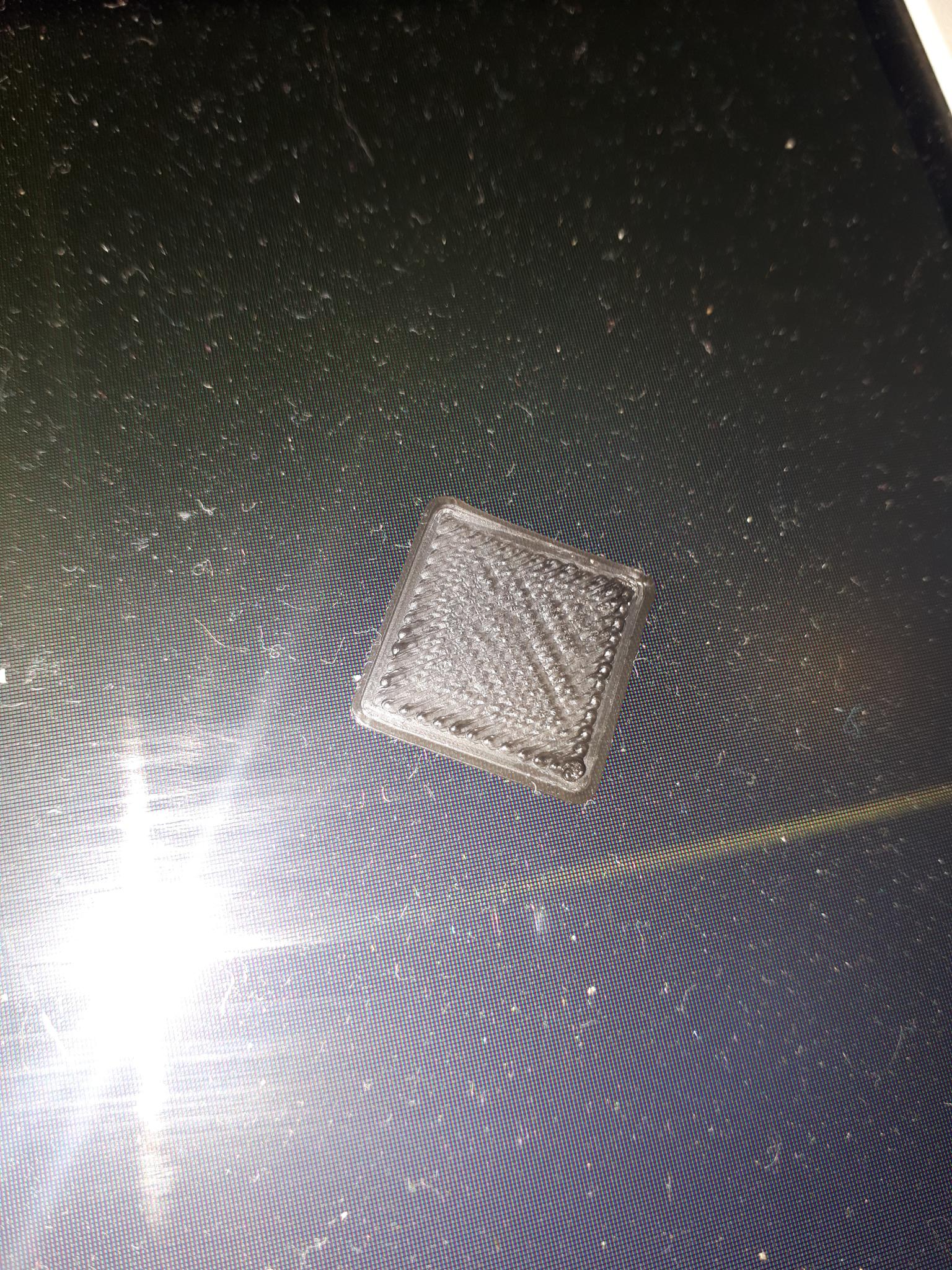

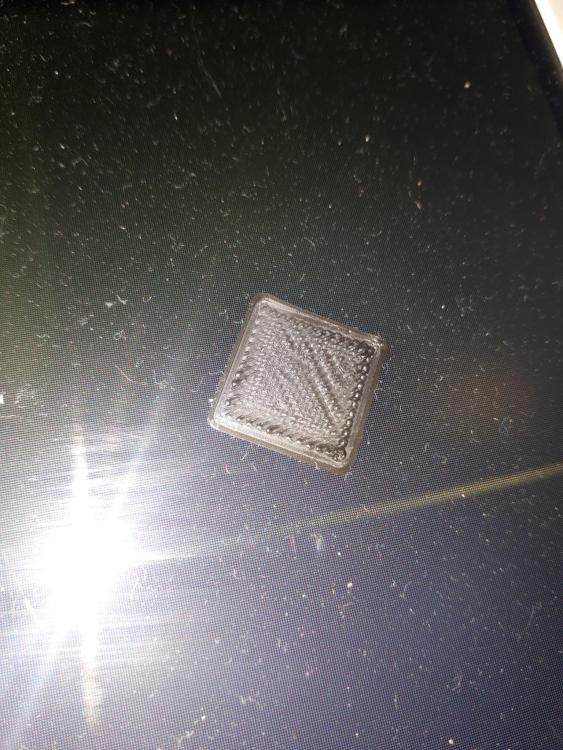

    Merci Je galère un peu en ce moment à bien régler la 1ère couche, les contours sont nickel mais je trouve le remplissage pas top. Je sais pas trop si ça se voit bien sur les photos, mais en gros, à la deuxième couche ma buse frotte (au point de faire claquer l'extrudeur) sur le remplissage de la 1ère, alors que le contour pas de soucis, il est bien lisse. Je cherche sur S3D un réglage qui pourrait améliorer ça et je joue sur la hauteur du bed à coup de 0.02mm mais bon rien de convaincant pour l'instant. J'ai l'impression qu'il y une sur-extrusion sur le remplissage

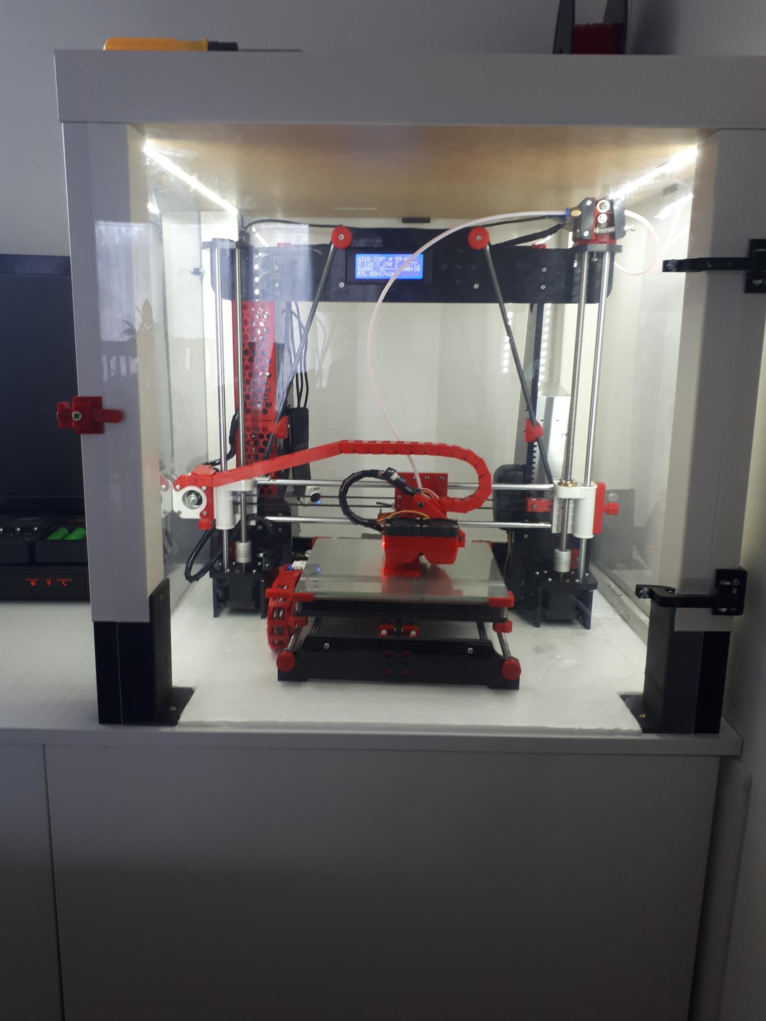

    Salut à tous je vous présente ma petite A8 reçue il y a 3 semaines, et déjà pas mal de modifs - ajout octoprint avec webcam, mosfet et relais pour l'alimentation et l'éclairage - paliers igus, plateau H et alimentation remplacés - divers renforts, tendeurs et chemin de câble et boitier de rangement pour l'électronique - Flash avec marlin 1.1.8 non sans mal (obligé de passer avec un USBasp) - BLtouch ... J'ai déjà redessiné de nombreuses pièces sous SolidWorks, c'est une vrai satisfactions de les voir se réaliser sous mes yeux. Au passage merci aux contributeurs du "fameux" sujet de Papa50 où j'ai pu découvrir plein de choses au travers de la centaine de pages lol
