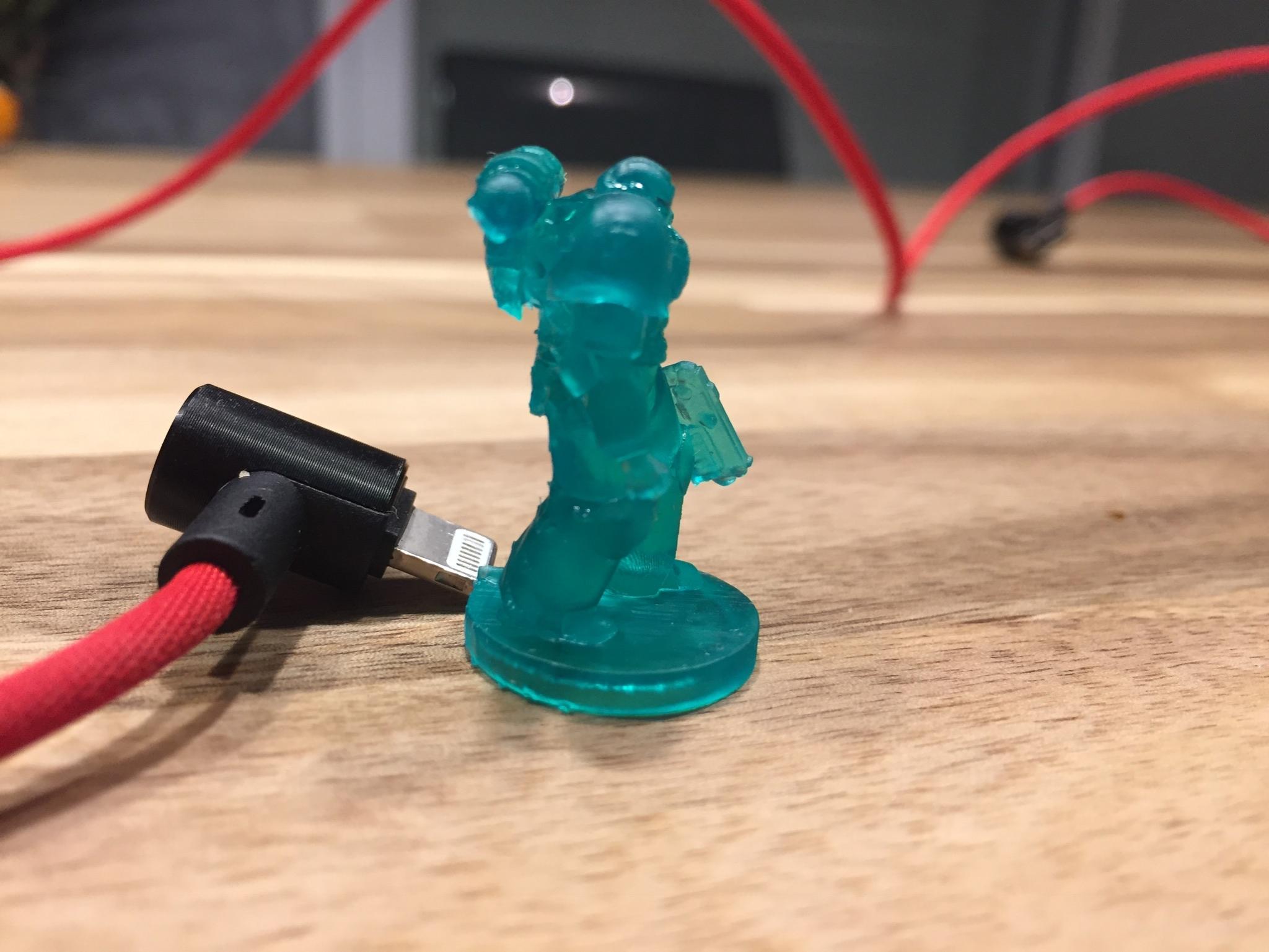

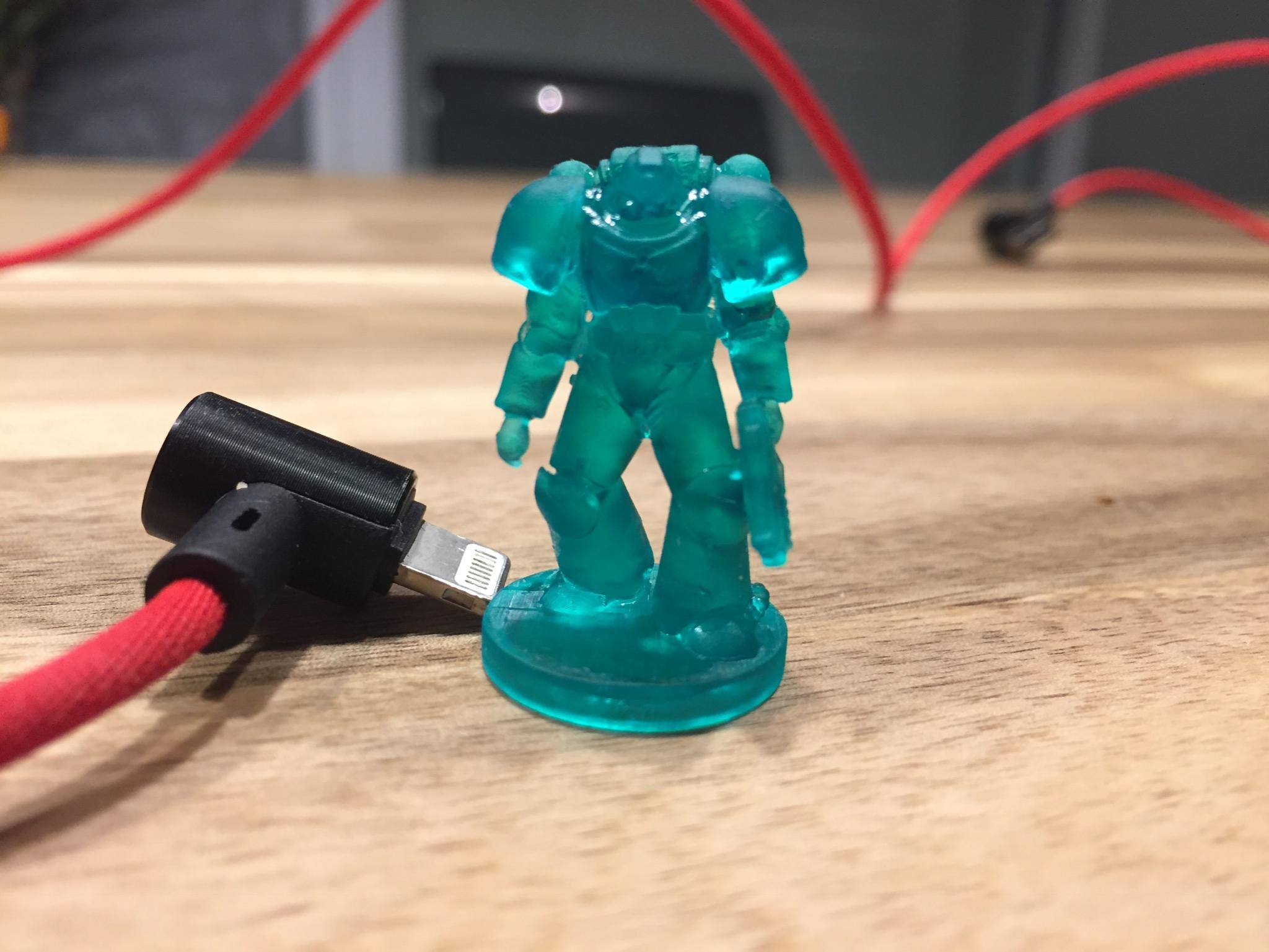

    Salut, j'ai testé 0.05/16/1/60/6 voila le résultat : -mieux pour le support mais il en manque toujours (certains presents sur la premiere impression ont meme disparu) -apparition de bavures horizontales -de la matières collé sur le FEP (surement la consequence des bavures horizontales) J'ai relancer en : 0.05/16/5/60/6 soit avec plus de temps de OFF pour voir ce que ça donne. je trouve quand meme bizarre que le support ne se forme pas mais que la piece oui. j'ai eu le meme soucis avec d'autre matière mais en moins flagrant (funtodo industrial black et le vert anycubic) ci dessous une petit warhammer amputé du bras droit a cause d'un support qui ne s'est pas formé. Quel phénomène engendrerai que le support ne se forme pas mais la piece oui ?

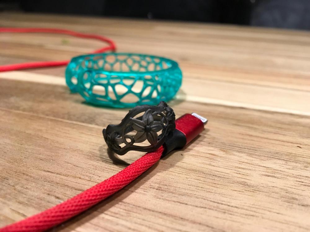

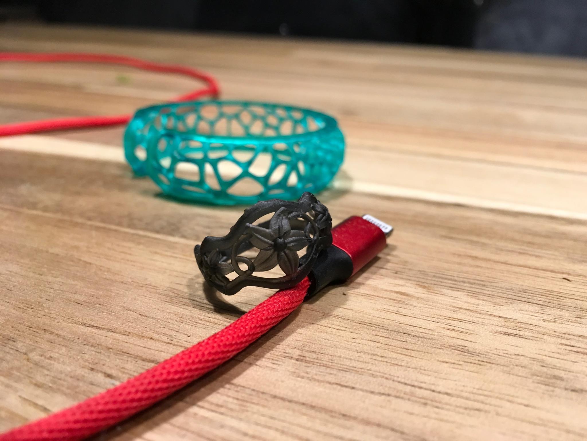

    je revient vers vous, suite au changement du FEP et un bonne tension j'ai réussi a régler un problème de grande pièce plus fine au centre que sur le pourtour. par contre un souci reste toujours : fabrication de 3 bagues identiques.... reglage 60 secondes sur 10 couches puis 8 secondes. wanhao orange le support ne se forme pas sur certaines partie de la pièce. le réglage est 60 seconde sur 10 couches puis 12 secondes. wanhao orange j'ai d'abord penser a un manque de temps d'exposition ou une partie du plateau qui reçoit moins d'UV mais pourquoi la pièce se forme "bien" ? le soucis n'est que pour le support, du coup j'ai lancer l'impression sans le plateau ni la cuve et l'écran UV affiche bien le support dans la zone ou il ne se forme pas. casse tête.....

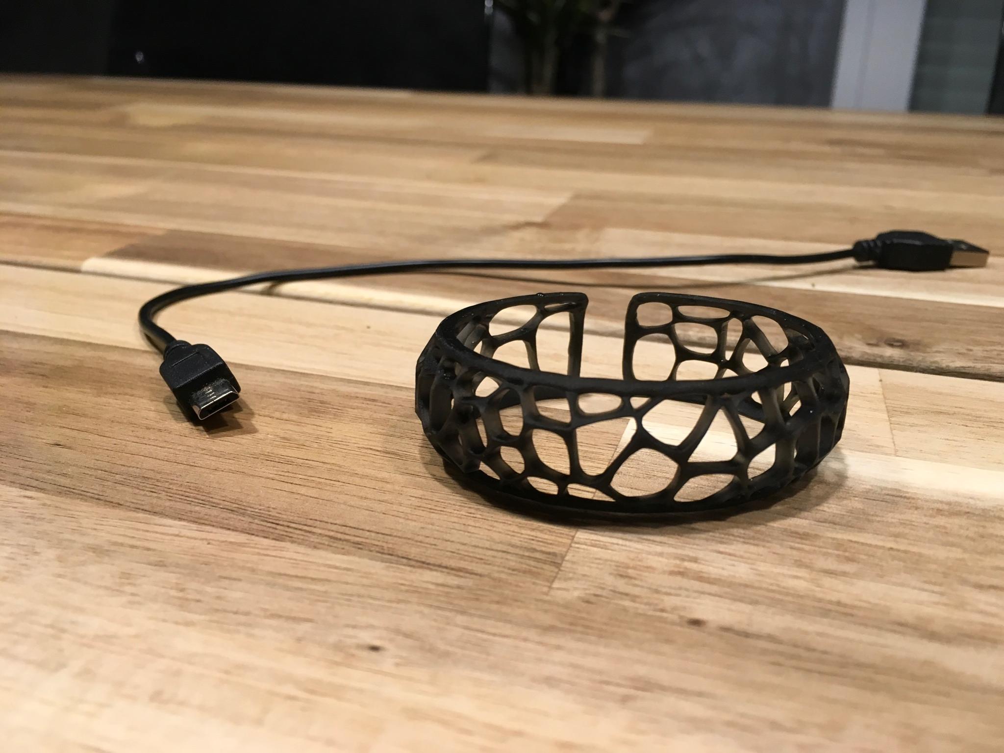

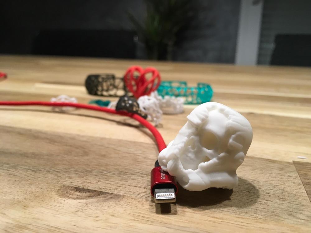

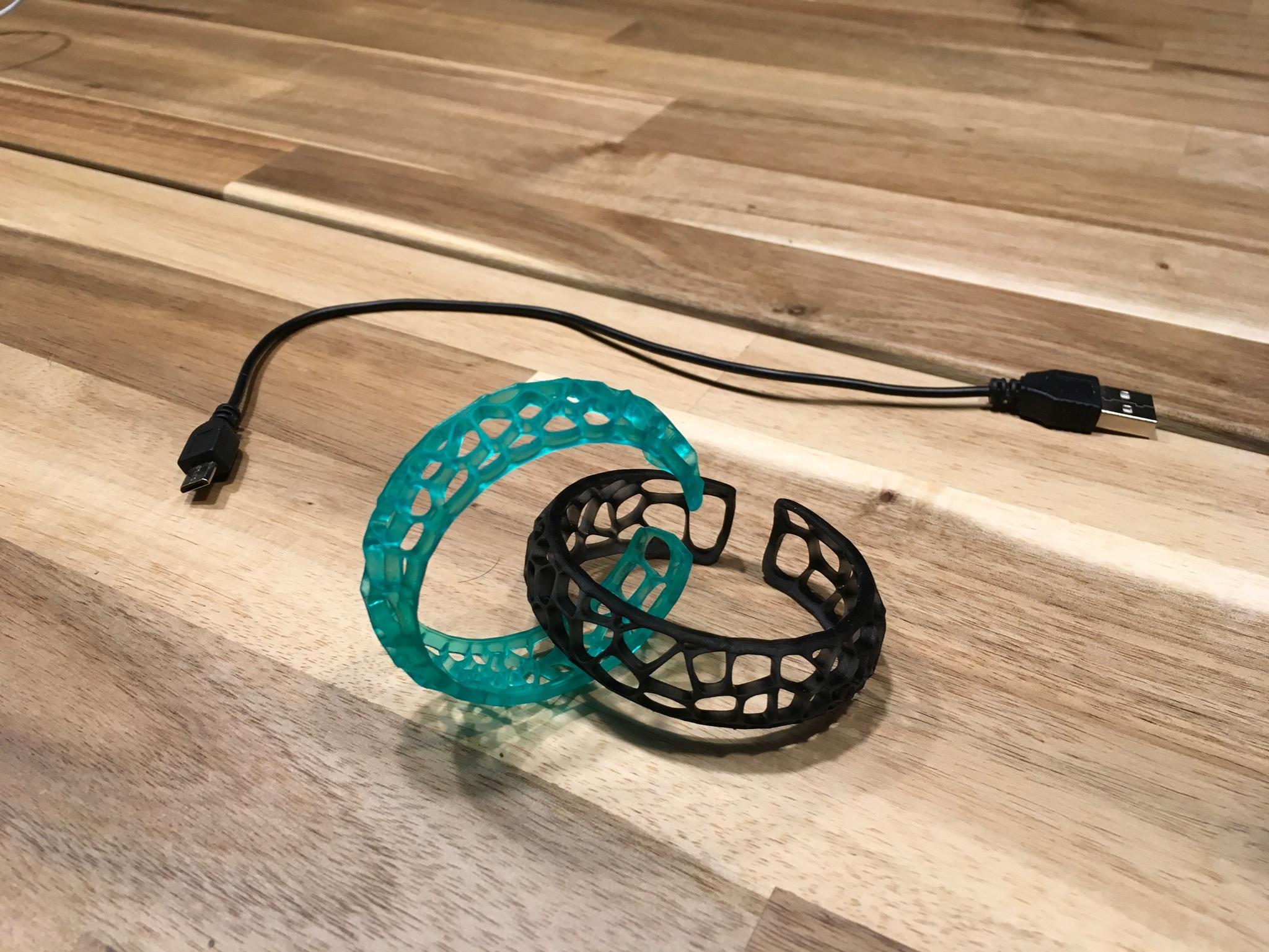

    Salut les Printers. jai la photon depuis 2 semaines et elle marche bien sauf pour les objets aillant une grande taille ( tous est relatif avec ces petites machines) j’ai le même soucis que baroudeur avec ce type d’objet et surtout en partie centrale, je vous ferrai des photos à l’occasion sinon ci dessous, quelque pièces déjà faites:
