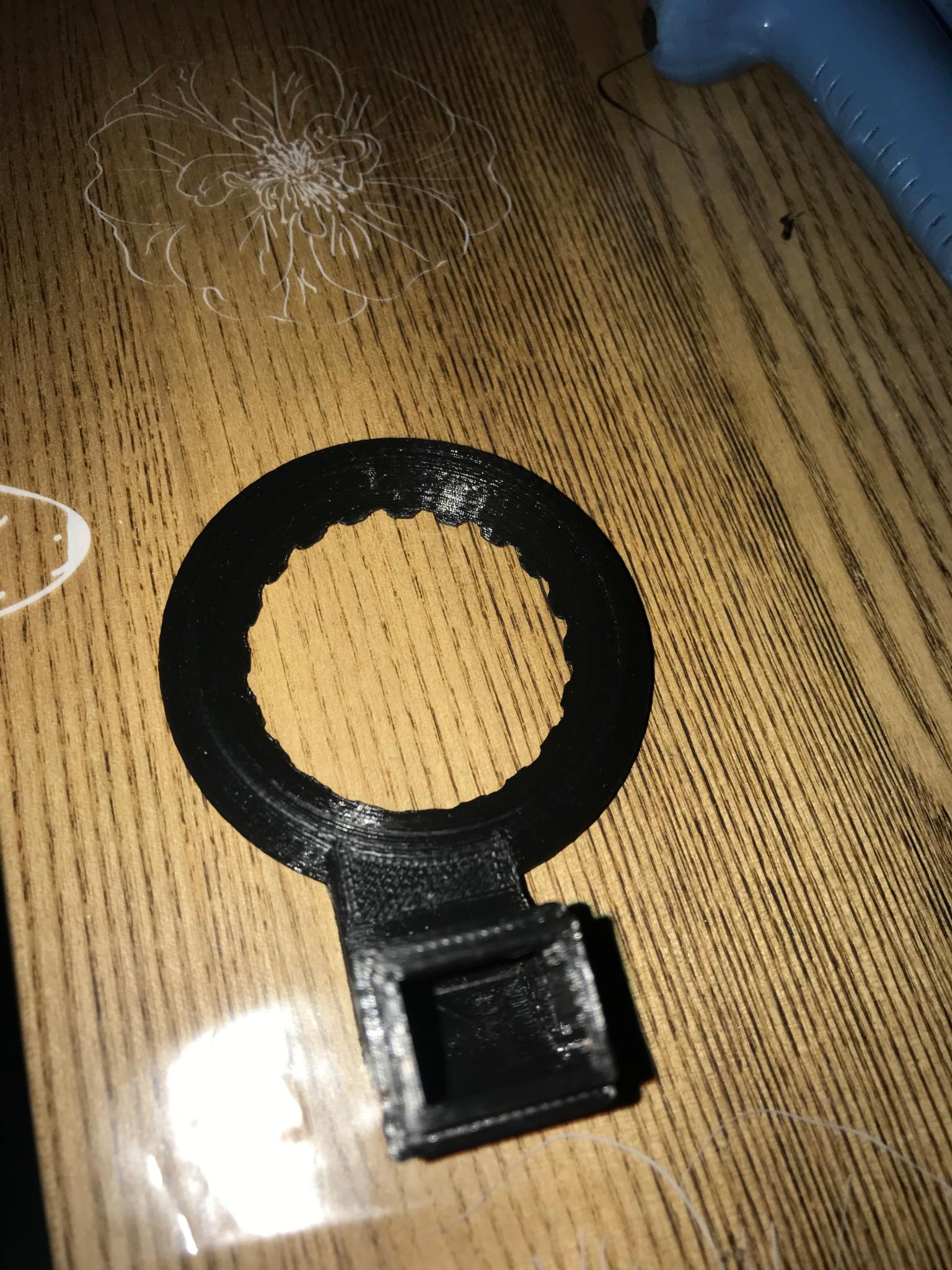

  2. ah oui, la forme est inversé j'ai encore pas mal de strie mais va falloir peaufiner le reglage

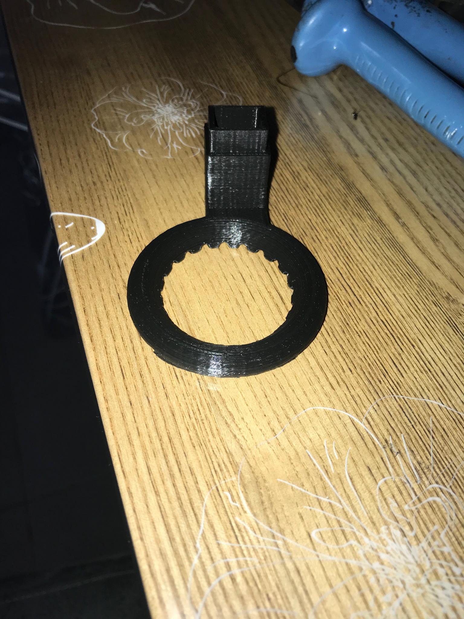

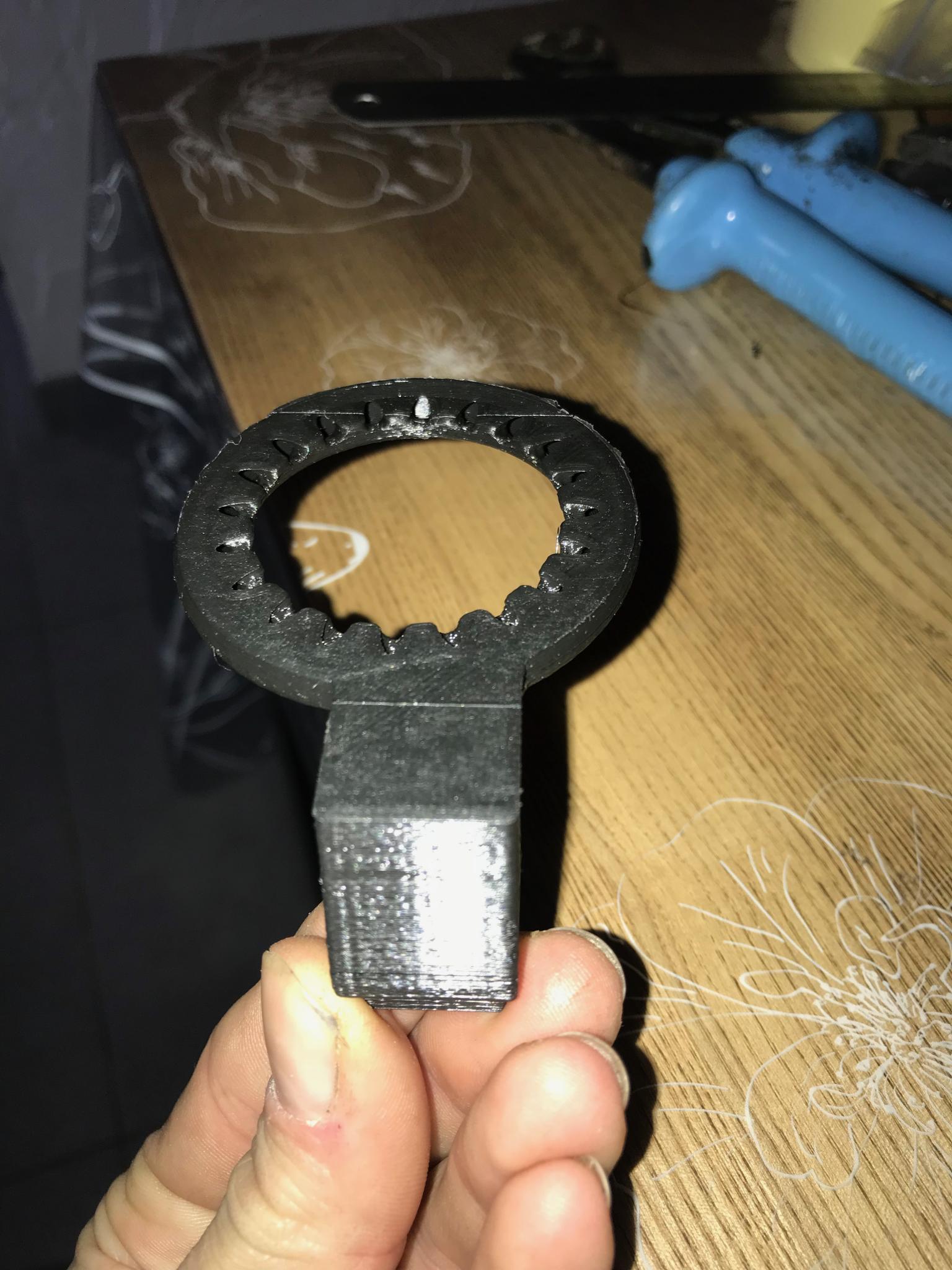

  4. merci super, ah la buse que je suis, diantre merci de votre aide, je comprends vu que ça n'allait pas sur le fin de course et bien, ça tapé c'est sure maintenant je comprends mieux, au passage voici ma première impression avant de casser la buse exact je debute, et je patauge encore pas mal

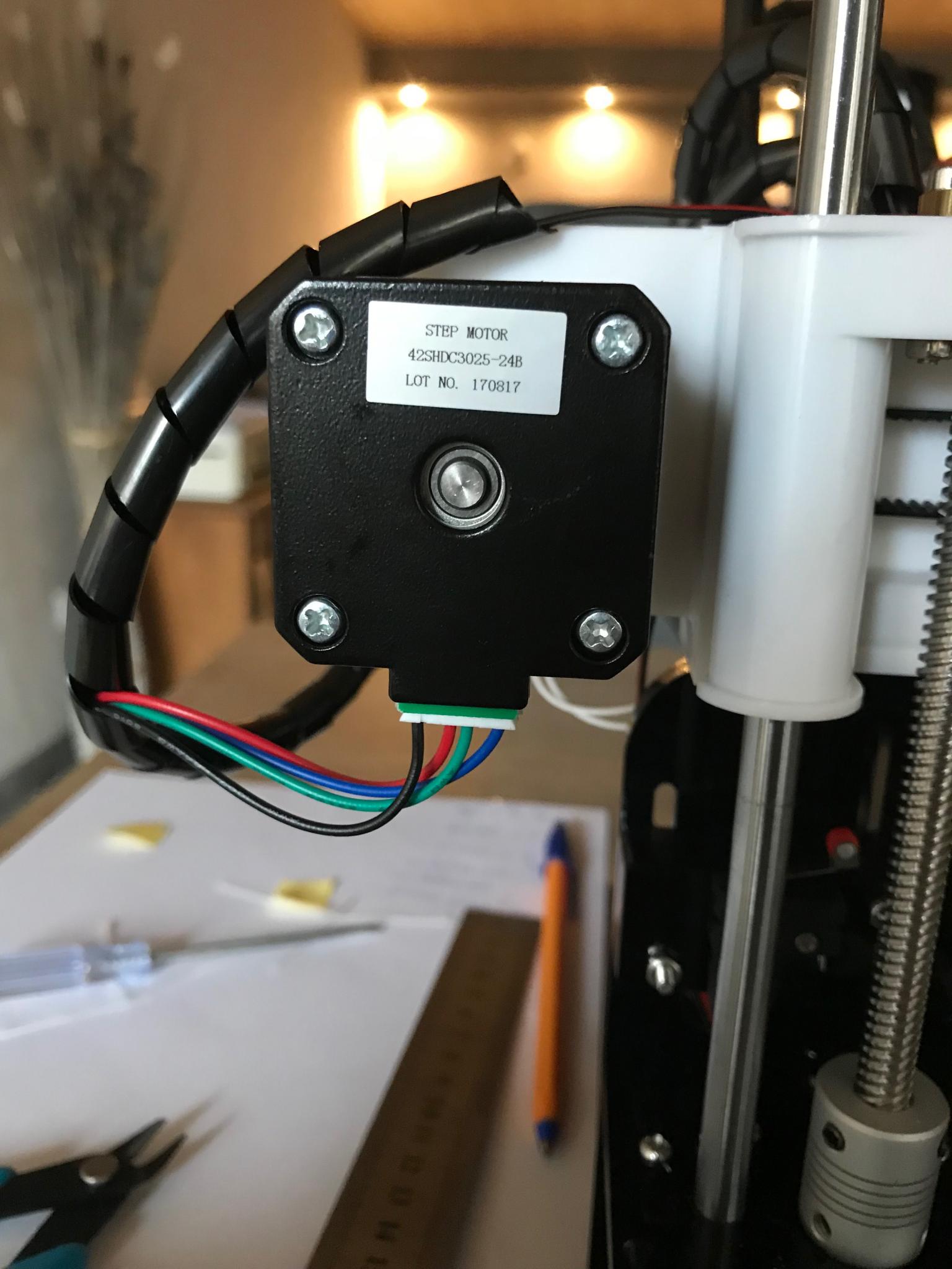

  5. exact, le moteur tourne dans le bon sens dans son ordre, mais inversé a cause de sa position c'est bien ça ?
  6. c'est a dire ? ah je comprend j'ai inversé le moteur donc c'est un mirror c'est ça

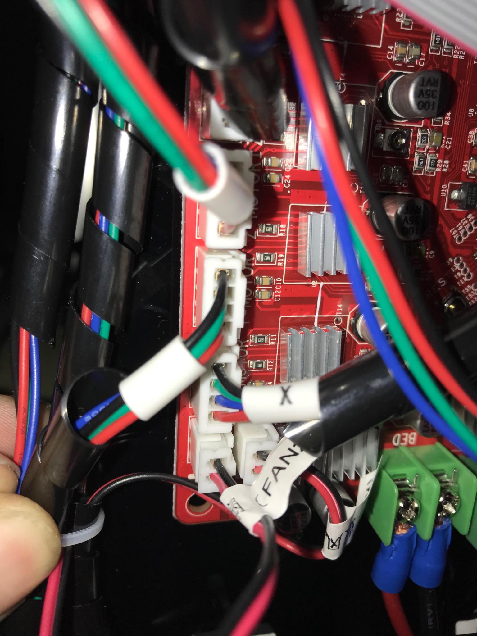

  7. voila les photos,sachant que tout a l'heure le connecteur se trouvé en haut
  8. les fils ne sont pas inversé, ni sur le connecteur de la carte ni sur le moteur

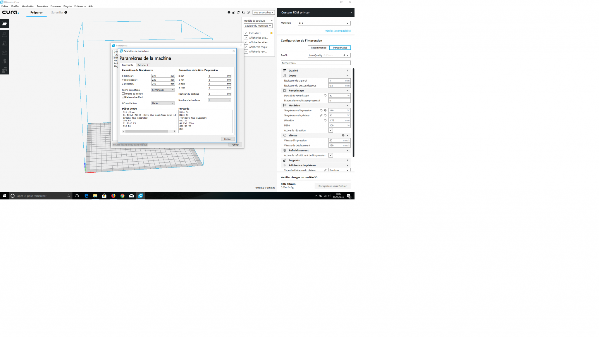

  10. j'ai tout regardé, aucune erreur de ma part, c'est dès qu'il y a un home, l'extrudeur sur l'axe X se met tout a droite a l'opposé du fin de course et tape coté droit, pas coté fin de course. j'ai regardé dans le Gcode d'origine et c'est bien marqué en premiere ligne "home" donc je confirme que ça le fait a chasue debut d'impression et en cas de home all la courroie est assez tendu je penses, pas trop lache, pas trop tendu. la seule erreur que j'ai fait c'est d'avoir mis le moteur X a l'inverse (connection en haut) mais je ne penses pas que ça vienne de la. sa tape et ça insiste comme si un ordre était d'envoyer l'extrudeur tout a droite pendant un certain temps et qu'ensuite le delais depassé, il revient tranquilement coté fin de course X
