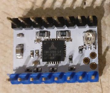

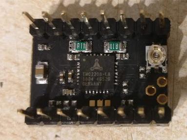

  2. J'ai essaye avec 2 TMC blanc Y (vref 1.09) et X (vref 1.4) pour ne pas faire pour chaque tension et non ca décale toujours. Merci pour votre aide je jette l'éponge sur les TMC je vais me faire un caisson j'aurais moins de bruit et c'est ce que je recherche a faire des testes comme ça je n'imprime pas

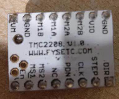

  3. J'ai pas bien compris je doit coupe la pin n°4 qui est sur les blanc NC et sur les noir uart c'est bien ca?

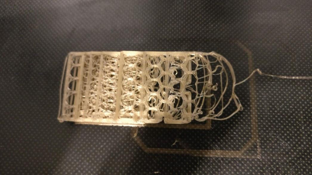

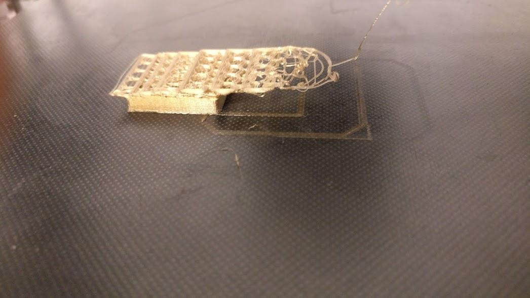

  4. Bonjour, Cette semaine j'ai imprimé des tendeurs de courroie, j'ai place un ventilateur 10*10 sur mes drivers j'ai même foutu 2 dissipateurs, tout lubrifier. Mais rien n'y fait çà décale toujours. Le décalage sur produit vraiment dans le mouvement entre 2 couches si j'imprime le cube de calibration xyz (c'est un exemple) il fini une couche dans le coté avant droit, après l'imprimante ce déplace rapidement sur le coté arrière gauche et la le moteur grogne et ne se déplace pas sur l'axe en question ou je place un TMC2208 peut être une photo parlerait mieux? (on peut même compte le nombre de décalage sur peut de couche)

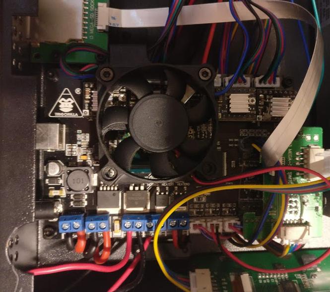

  6. Ok c'est nikel 5v Rien remarqué de spécial hormis la partie note 1A 2B etc... (voire photo)
  7. câble moteur (je suis même monté à1.4v ils déconnent tous
  8. pour la vref je prend mon multi la pin noir sur Gnd et le rouge sur le potentiomètre, le réglage et bien gauche ou droite augmenter, diminuer Pour les places je regarde juste ou est le gnd des driver d'origine et je place le gnd des tmc2208 au même endroit, puis inversion des câbles moteur
  9. Non tous les axes après 5 ou 6 couches j'ai le X ou Y les moteurs fond un bruit comme bloqué puis ca reprend mais décalé de la taille de l'impression je pense qu'au moment ou une couche est finie avec l'accélération le moteur veux se déplacer (le bruit arrive) et il commence a imprime sans avoir bougé (c'est pas très clair mais je n'arrive pas a explique se que je vois :S)
  10. Bonjour, Désolé je n'ai pas beaucoup le temps. J'ai tester les TMC2208 sur chaque moteur 1 par 1 et tout ce décale l'axe Z plus on monte dans les couches plus il y a de l'espace sur l'extrudeur alors la c'est la misère Donc voici des photos des 2 différent TMC2208 que j'ai. C'est une anycubic I3 méga V2 . Je n'ai fait aucune modif au niveau du frimware 100% origine
