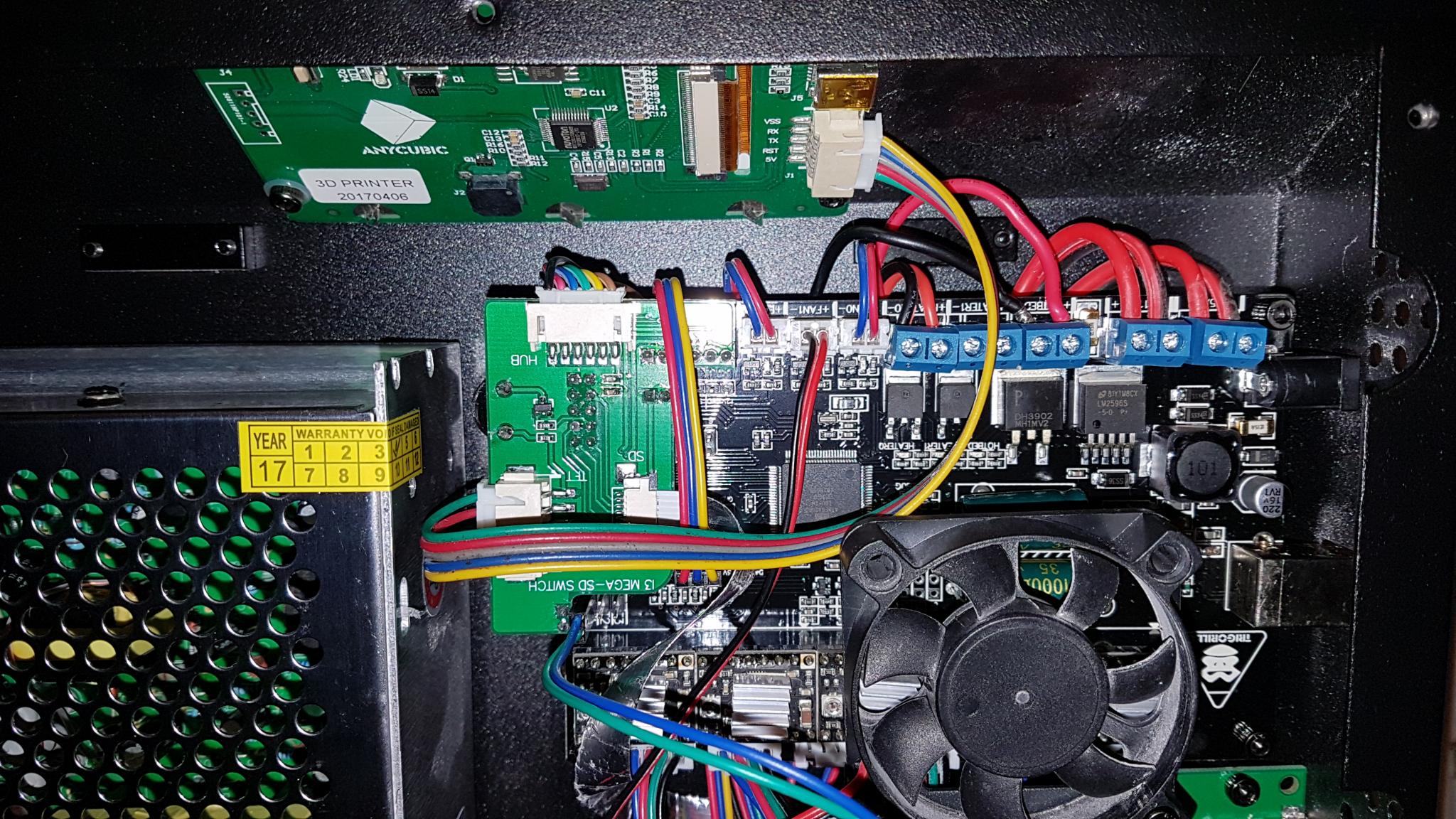

    problème résolu. c'était le fil fin vert du plateau qui doit être coupé au milieu, changement de fil et ça refonctionne. j'ai imprimé le support de mofset, je dois les recevoir demain normalement.. par contre maintenant la température de la tête oscille entre 236 et 249 pour 240° !

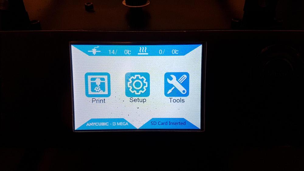

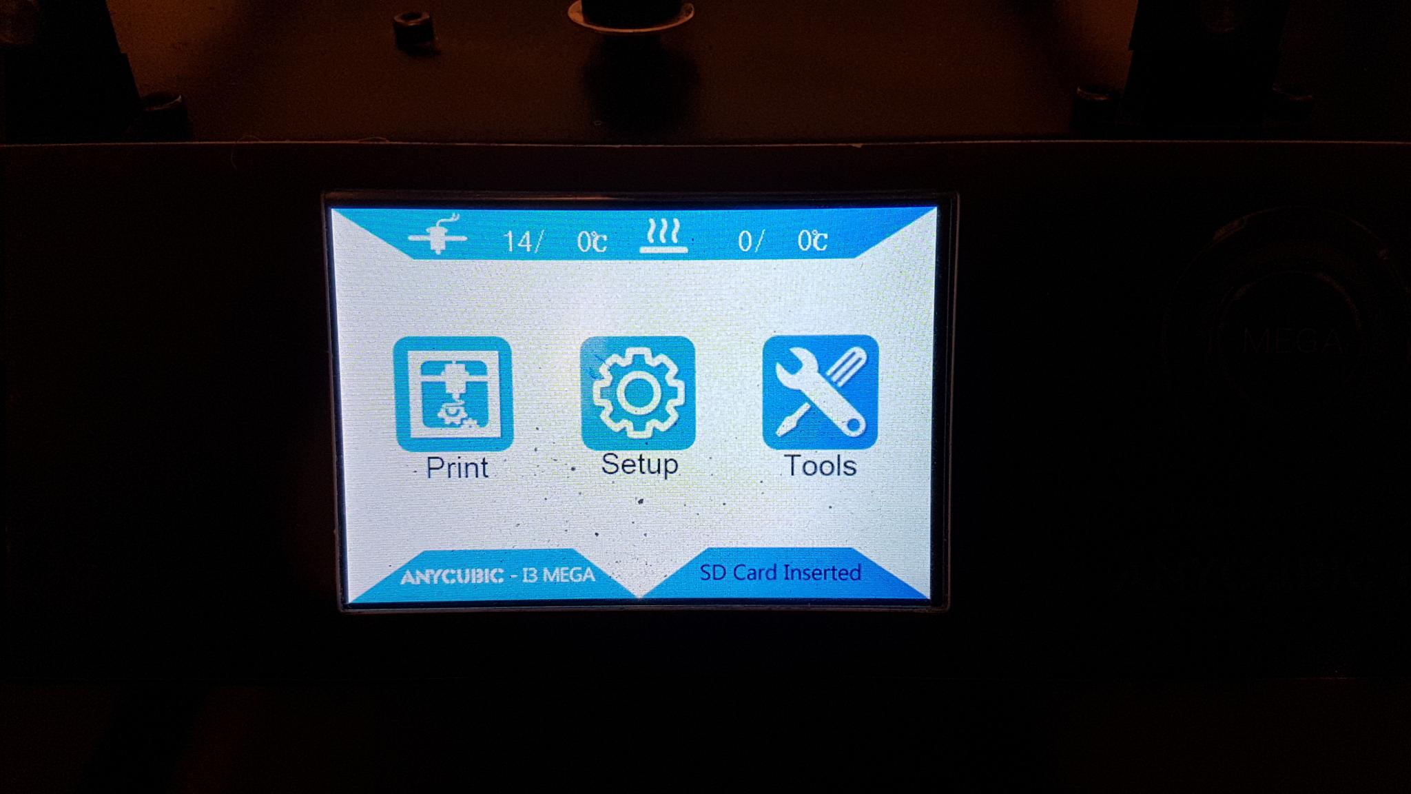

    Plateau ne chauffe plus
    voilà les photos

    Déception! j'ai remplacé la carte et toujours même problème le plateau ne chauffe et indicateur de température à 0.
