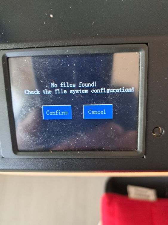

tu as raison pas très patient le bonhomme je refais l'exercice Après 10 min rien ne ce passe pas de montée de température même le compteur reste à 0 De plus l'imprimante reste bloquée je dois l'éteindre pour continuer et j'ai ce message d'erreur sur l'écran -

Hello, j'ai essayé le fichier, rien ne se passe l'imprimante reste bloquée, si je le fait dans le slicer fichier gcode pas valide ? -

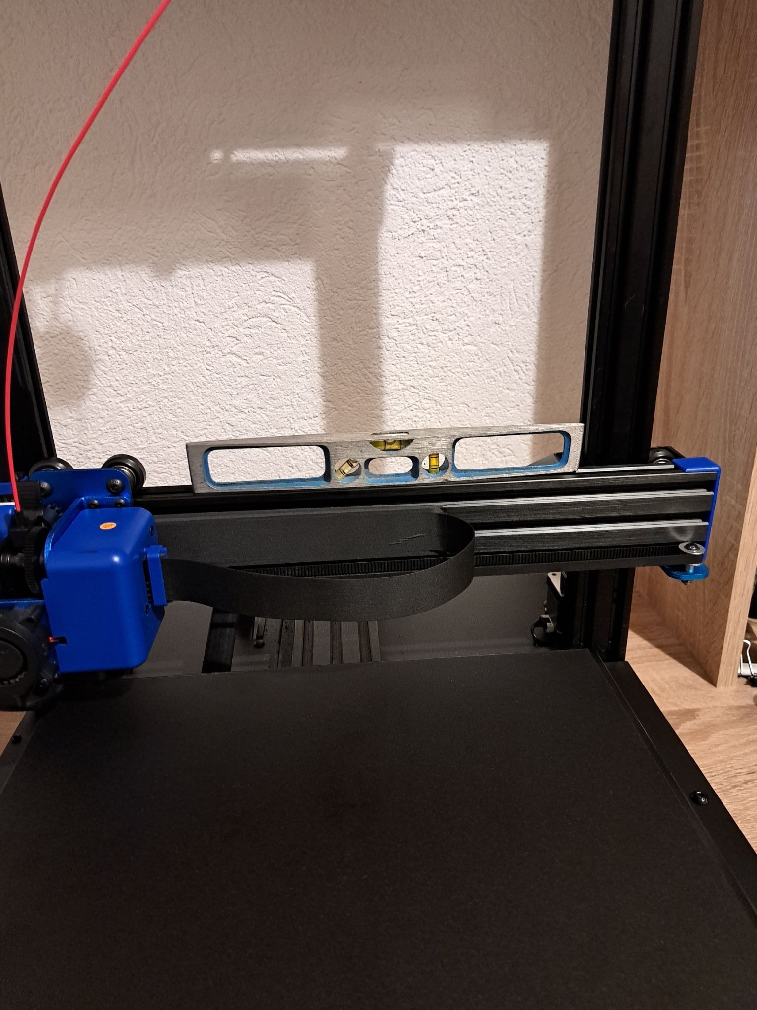

J'ai pris le même objet il passe sous le coté gauche et frotte à à droite de peu Hello merci pour ton aide si c'est possible on continue demain pour trouver une solution Une bonne soirée Nitrog51 -

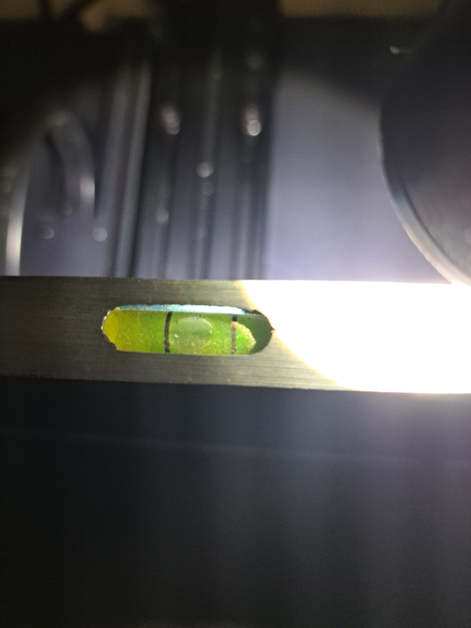

Pour être correcte j'ai fait une mauvaise manique et le z c'est planté sur le plateau, si je pose un niveau sur le X il me semble qu'il aie un décalage du coté droit de 2 ou 3 mm le problème vient peut être de ça mais je ne sais pas comment faire pour remettre le tout à zéro ? -

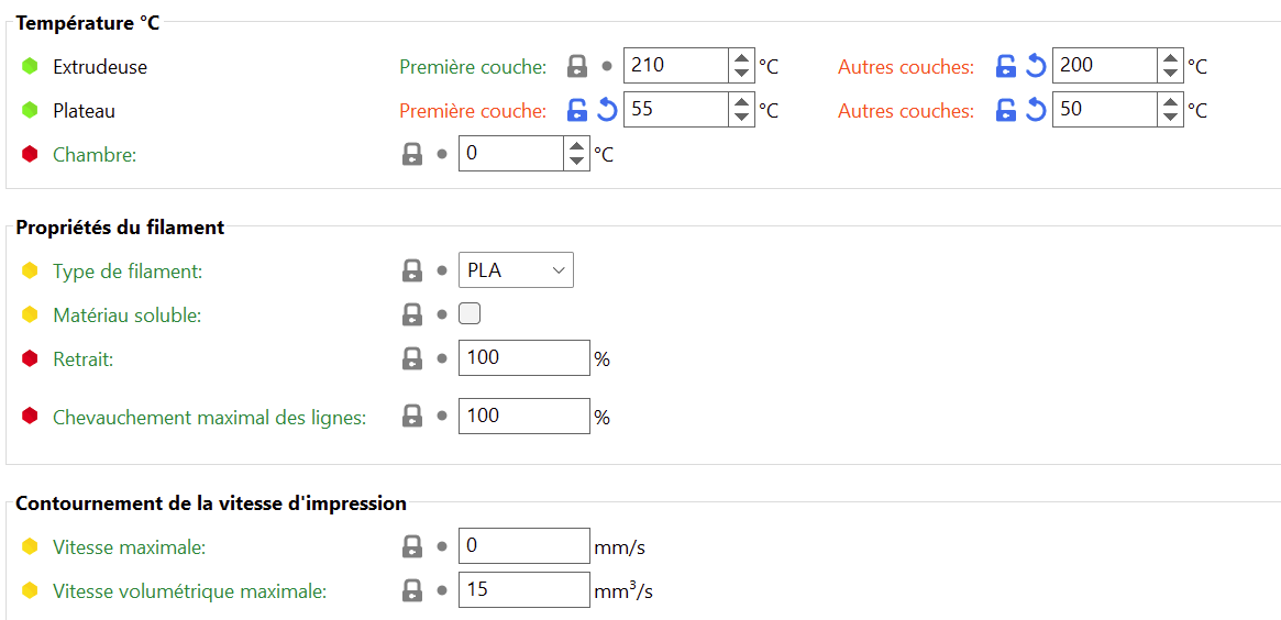

Désolé je m'énerve tellement que j'oublie l'essentiel Artillery sw X2 Filament du PLA, les paramètre sont ceux de superslicer sans modifications Si d'autre questions pas de problème je suis tout ouie Nitrog51 -

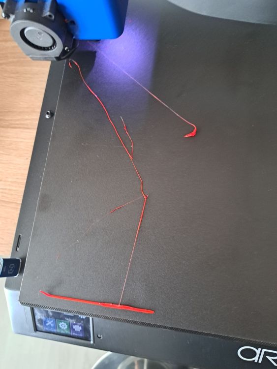

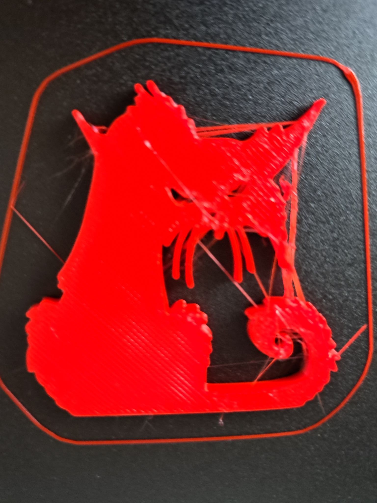

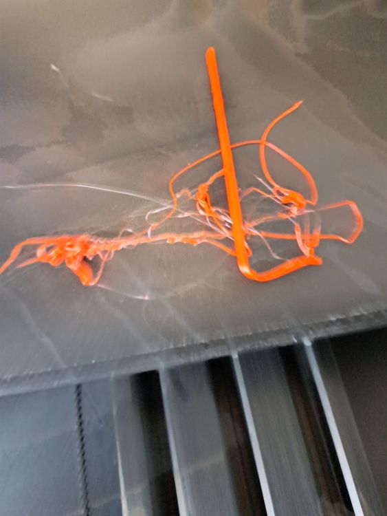

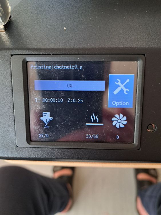

nitrog51 a posté un sujet dans Entraide : Questions/Réponses sur l'impression 3D
Bonjour à vous, Quelqu'un pourrait m'aider, j'ai cette imprimante depuis 3 ans et je n'ai jamais eu de problème. Mais depuis une semaine c'est le gros bordel je n'arrive pas à imprimer quoique ce soit. J'ai superslicer pour la découpe. j'ai fait et refais le réglage du plateau mais rien n'y fait. ce qui m'étonne c'est lorsque je lance l'impression la hauteur du Z et de 0.25 ce qui me parait incorrecte. et je ne sais pas ou il faut changer cette donnée et quelle donnée mettre. Une petite photo en annexe pour voir l'étendue du désastre Merci pour votre aide -
