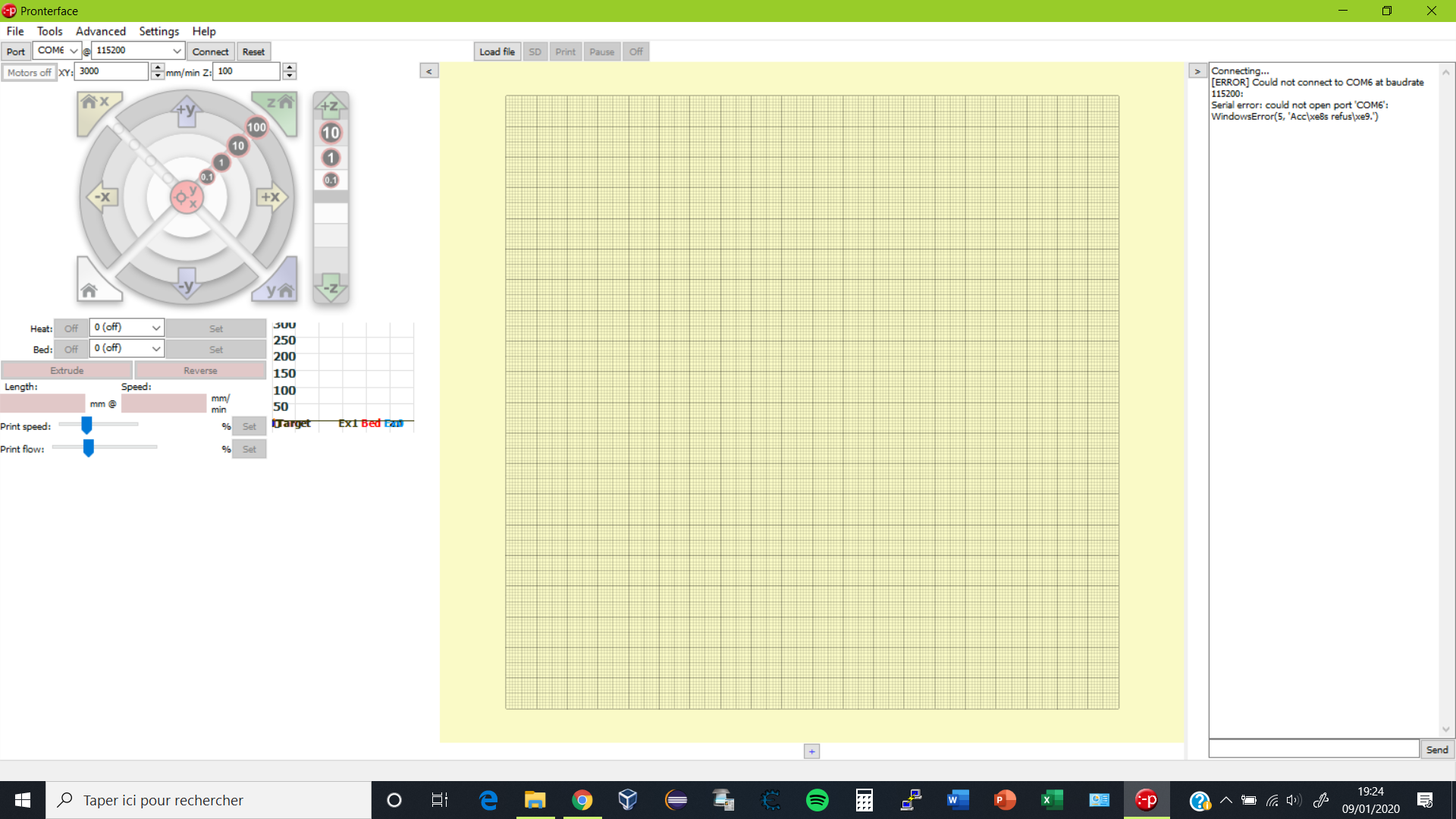

  1. @fran6p Alors pour te résumer, au début avec pronterface je n'arrivais pas à me connecter avec une erreur du type accès refuse, je suis allé fouiner sur Google et justement j'ai vu cette info mais après.. Donc après avoir fermer presque tous les logiciels sur mon pc j'ai vu qu'il y avait cura et repetier, ce que j'aurais dû vérifier en premier.. mais bon je les ai fermer et la je reteste avec pronterface et la plus d'erreur, mais il y avait un autre problème, l'écrit "connecting" qui restait et ne bouger pas, même après 20 minutes.. donc en me rappelant que repetier me posais problème pour le port série j'ai fermé pronterface et j'ai tester avec repetier, la ça se connecter sans problème avec les paramètres réglés mais quand je lui demande de bouger ou d'envoyer une commande écrite en gcodes à l'imprimante, n'importe quel commande en fait, la commande restait en attente et même après 10 minutes donc pas un problème de latence ou je ne sais pas quoi, donc je ne sais pas si cela vient de mon pc ou de l'imprimante, ce qui nous aura avancer à rien..

  4. Cela fait 15 minutes que j'essaye de me connecter avec Pronterface... J'ai une erreur du type Serial error: could not open port 'COM6': WindowsError(5, 'Acc\xe8s refus\xe9.'), d'après ce que je comprend il n'arrive pas à accéder à l'imprimante pourtant elle est bien là, dispo dans le gestionnaire des tâches et reglé à 115200 bauds dedans aussi, bon port com dans Pronterface, bon bauds aussi... Petit édit: J'ai réussi à me connecter à l'imprimante avec repetier ! Mais il y a un problème.. en effet quand j'envoi une commande à l'imprimante, les commandes (en g-codes bien sûr) restent en attente. Cela voudrait dire que c'est ma carte mère qui serait défectueuse.. ?
