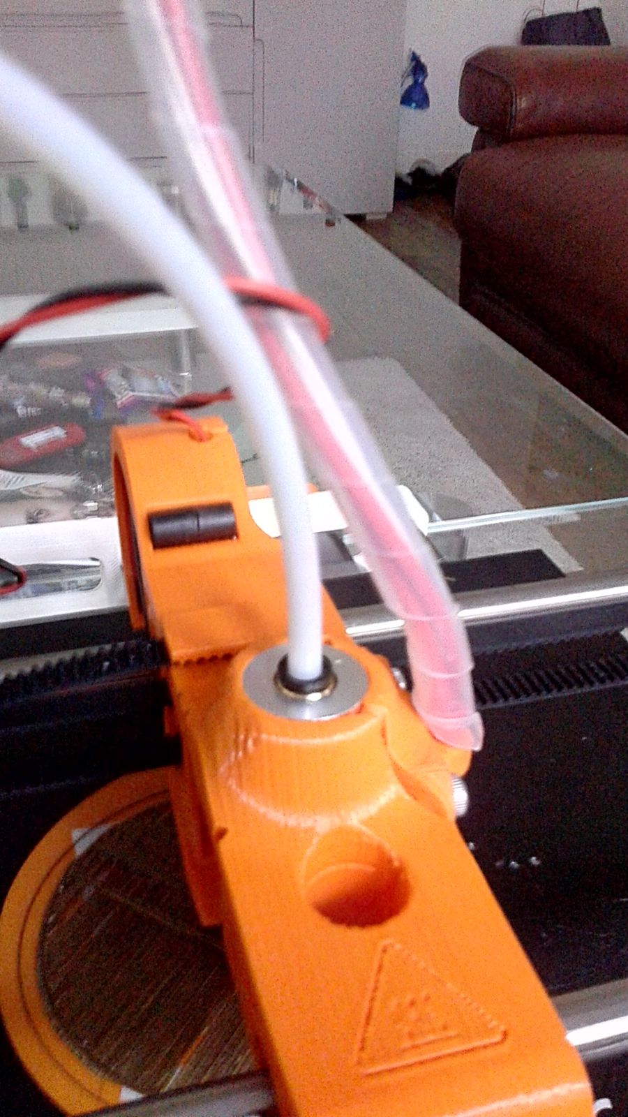

  2. Ah mais que suis-je bête, merci cdenisss, pendant le montage de ma dagoma, pour je ne sais quelle raison je suis passé à travers l'étape ou on met le filament dans le boitier orange situé derrière l'imprimante. Aîe aîe aïe Après vérif sur la notice il n'y a pas cette étape ...
  3. oui le filament est poussé au max , d'ailleurs on voit de la matière sortir, si je ne le pousse pas manuellement il se consomme mais au bout de quelques secondes plus rien et je suis obligé de le poussé de nouveau. Pour avoir qqch de constant je pousse en permanence sur toute la durée de l'impression
  4. Comment le câblage pourrait être à l'envers sachant que, de la buse partent 2 fils blancs et 2 rouges, peut importe le sens des blancs et peu importe le sens des rouges non ? les rouges sont ceux en matière qui ne chauffe pas Et pour ma part je n'avais pas de "botonio" il était déjà intégré dans l'ensemble et bien plus petit que ceux d'avant une photo te parlera plus

  9. Apparemment ça viendrai des butés qui ne sont pas correctement câblées. Quelqu'un peu il confirmer ? Et ce pour tous ceux qui ont commandé récemment.
  10. Nan c'est buen comme ça
    Merci
