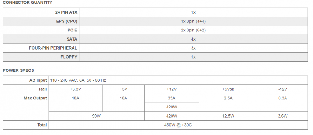

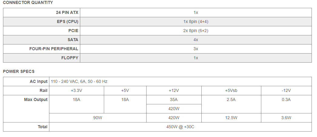

Voici les info de l'alim : Parfait , moi après je peut voir ce que j'ai au taf pour faire un HS inox
1: je voulais utiliser les mêmes prises que les alim en femelle , et ou j'aurai soudé des files , comme sa pas de trafic avec les raccord ... 2: résolu avec les prises de la question 1 3: j'ai déjà un 3Dtouch et je voudrai un truc le plus pratique possible imprimé ou acheter le support peut importe 4: j'ai l'impression que ma vitre est voilé , sur le plan de travail de la cuisine il n'y a pas tout les bord qui touche le centre est bombé , et il y a peut être le hot bed et le H aussi 5: le hot bed 220v me servira plus de l'ABS que j'aimerai commencé , et surtout une chauffe bcp plus rapide ... et j'aimerai mettre un bed souple pour le décollage facile , ce qui viens de sortir mais j'aimerai un peut d'avis , et pour le H en inox sa peut m’intéresse si tu a des plan , je peut avoir de l'inox FREE car je boss chez APERAM ... Ah ta carte peut être très sympa mais on ma dit que 1 files 12v sur l'alim est trop faible pour bed + buse + carte ...
Bonjour a tous/toutes j'ai plusieurs projet de mise a jour de mon anet A8 et les voicis : Projet 1 : Installation alim ATX ( déjà reçu) J'aimerai un tuto pour l'installation svp , et je vais commandé des connecteur pour ne pas couper les files ( Pas coupé les files pour conservé la garantie ) EVGA Alimentation PC 100-BT-0450-K2 450W 80+ BRONZE Projet 2 : sortir alim + mosfet + CM du boitier ikea , et je ne sais pas trop comment faire pour rallongé les files , j'ai pencer a des prise comme la photo ( avec différent PIN ), mais cela fait beaucoup de prise avec tout les moteur et capteur … Projet 3 : installation d'un E3DV6 , il me faut STL pour le support avec 3D touch et un lien d'un bonne extrudeur avec le 2 ou 3 pièce a acheter en plus si besoin ( pour moteur extrudeur ou support d'extrudeur ) Projet 4 : changement total du hot BED ( H + bed + vitre) ma vitre en verre est voilé et je pense que le bed et le H sont aussi voilé donc j'aimerai tout changé pour voir , et un hot bed plus puissant que l'alim atx peut supporté ou peut être mettre un bed 220v Merci a tous
