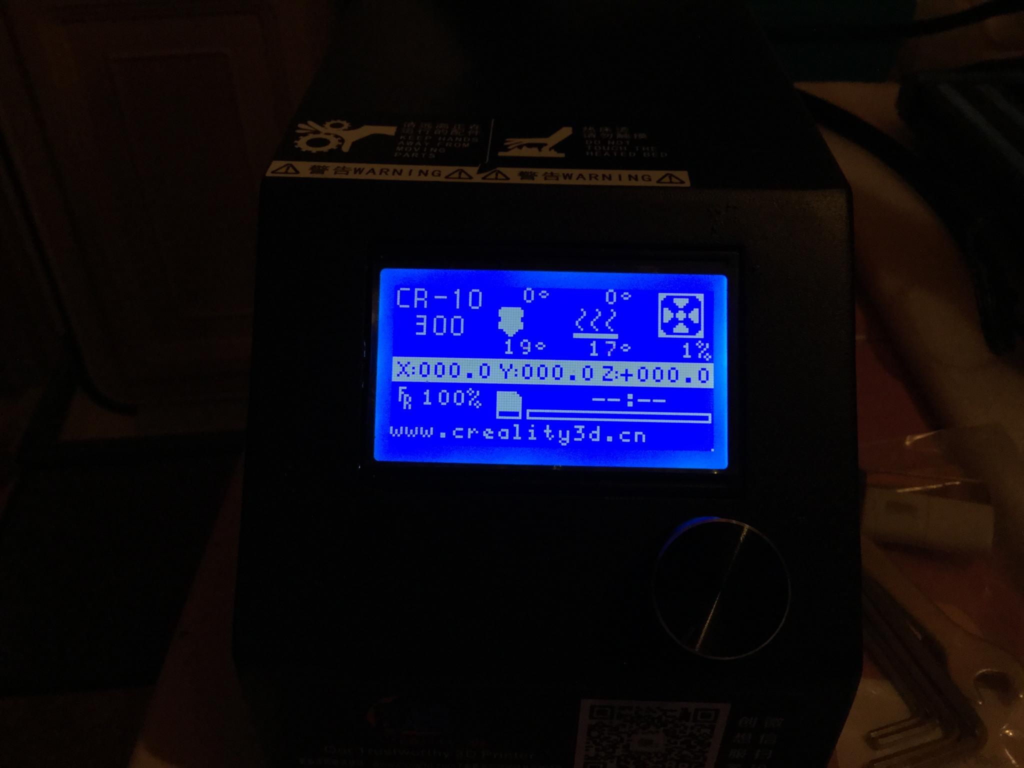

  3. Voilà j’ai commandé un mosfet puis remplacé le défaillant...... tout marche impeccable....... merci à tous pour vos conseils..... 54469723610__97F86F39-2819-477B-B4F4-061FC3ABA5B6.MOV
  4. Demain je démonte le boîtier pour y jeter un œil...... en attendants j’imprîle en ayant débranché le plateau chauffant..... bonsoir....
  5. Quelle carte .?? @pascal_lb le mosfet ou la carte mère.... ???
  6. Oui @pascal_lb quand je fait la près chauffe la buse reste stable à 185 et le plateau monte en température plus on attend plus il monte 60 — 70 — 75 et ainsi de suite.....
  7. A ok @Yo' et @pascal_lb ..... garanti chez gearbest je crois que j’en ai au moins pour 1 à 2 moi Je refait une impression et au bout de 28mn elle est à 90 degrés
  8. Bonsoir salut quand je l’allume la température ne monte pas ( 18) c’est quand je lance une impression qu’elle monte en température ( hier à 97 ) . je n’ai pas de thermomètre mais je la croi car je sent bien la chaleur....... de quel contact tu me parle Yo (y faut que je démonte le boîtier de la creality.?..??) merci pour vos réponse (Yo ——shagoY——thierry70) merci pascal—lb pour avoir placé ma question au bon endroit....
  9. Bonjour j’ ai une creality cr 10 depuis 4 jour et moi je suis novice . le réglage du plateau a était long à faire , mais une foi fait cela fonctionne bien . mon problème est le suivant : l’ors d’une impression ma température de la buse à 200 (pour du pla) et le lit à 60 ...... jusque-là pas de problème, quand la température est atteinte l’impression commence , la buse se régule toujours au 200 degré mais le plateau lui continue de monté jusqu’à 93 ou 95 degré. pas moyen de le faire redescendre à 60 ..... et quand l’impression est fini la buse ne chauffe plus (ce qui est normal ) mais le plateau reste toujours entre 93 et 95 degré...... que puis-je faire ..... merci ....
