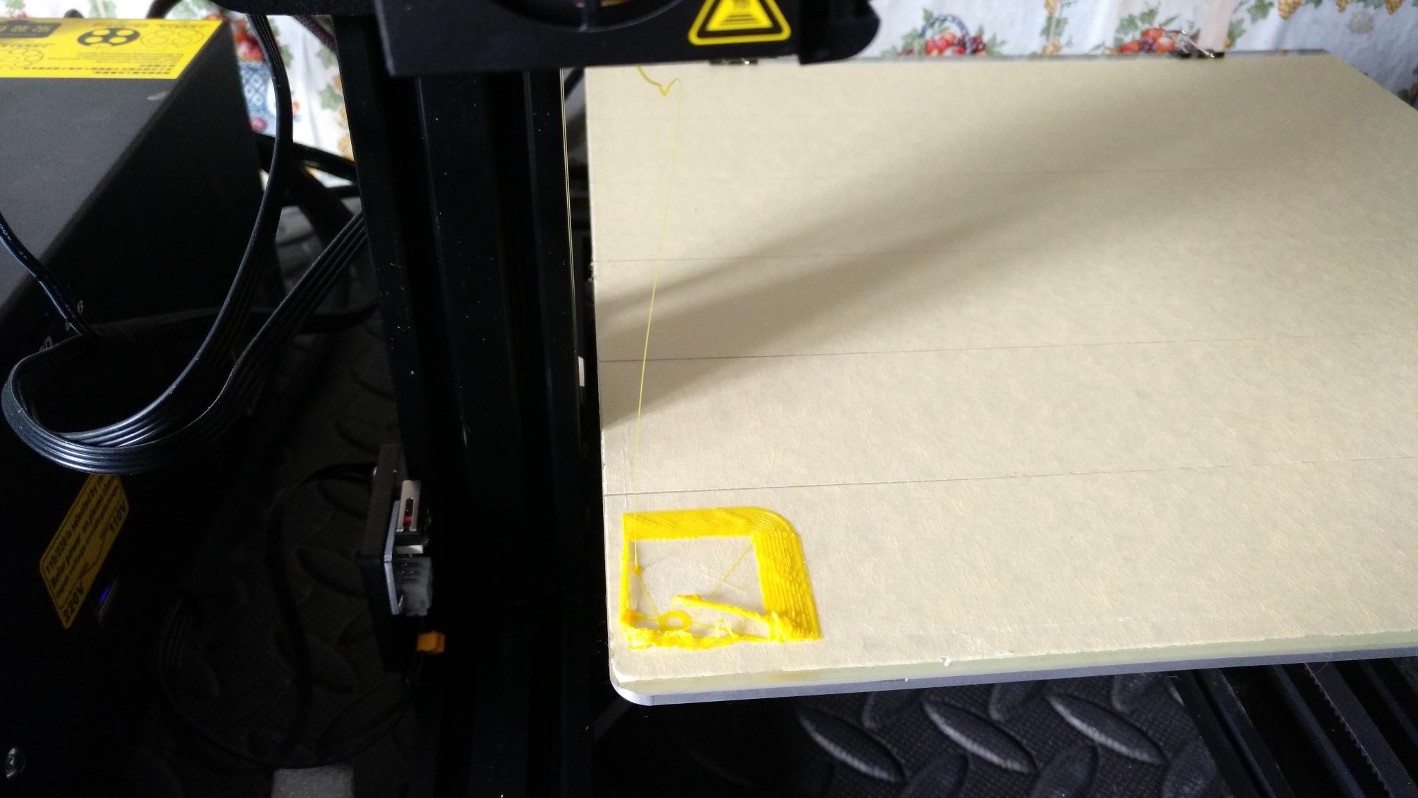

  6. bonjour zavala13, Sur la photo jointe, c'était avant que je face les changement que fran6p ma donné, depuis tous vas bien, j'ai réussi à imprimer une piéce sans problème, mais merci zavala13 pour ton message. Je vois que ce forum est super, les personnes réponde rapidement et ils savent de quoi il parle comme vous deux. Encore un grand merci pour votre aides.

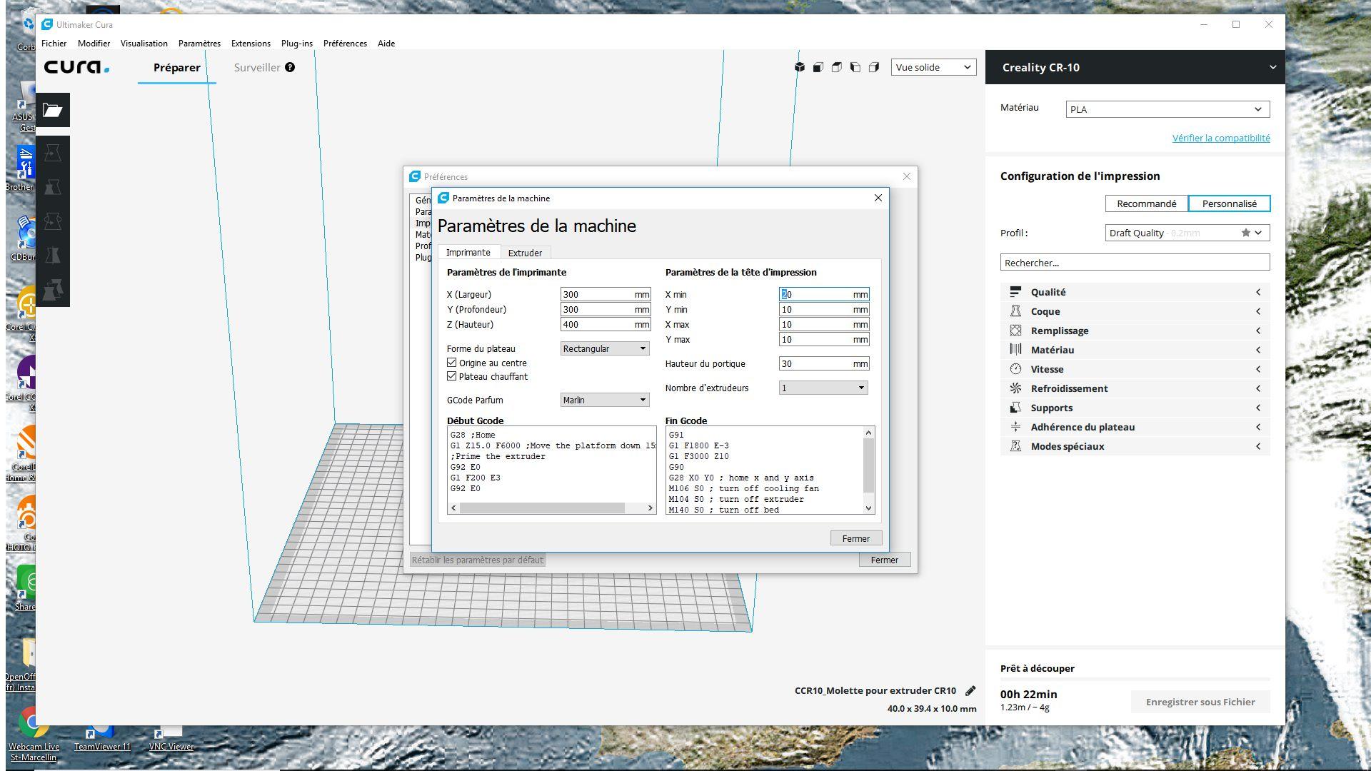

  7. Un très, très grand merci à toi Fran6p. je suis entrain d'imprimer une molette pour l'extruder et pour l'instant tout vas bien. En effet, les paramètre n'avait rien avoir avec c'elle qui y avait ( voir photo ). Par contre, il va falloir que j'aille acheter un verre, car comme dans les vidéos, le verre livré avec est creux au milieu, j'ai eu un problème d'adhérence, je l'ai contournais en insérant une feuille (pour l'instant ). Par contre, les code de début et fin ne corresponde pas, important ou non. Encore un grand merci.

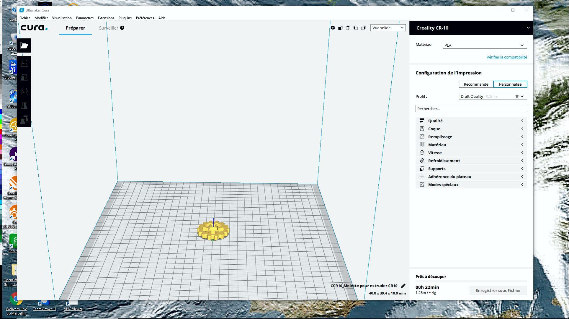

  8. Bonjour fran6p, Oui, dans Cura j'ai bien mis Créality CR-10 dans les préférences de l'imprimante. J'utilise Cura 3.2.1 Comme tu le voie, j'ai écouté ton conseil, je viens de compléter mon profil, merci. Pour le centre, comment faire comprendre à Cura que le centre est ailleurs. Quand j'import l'objet, il est bien positionné au centre.

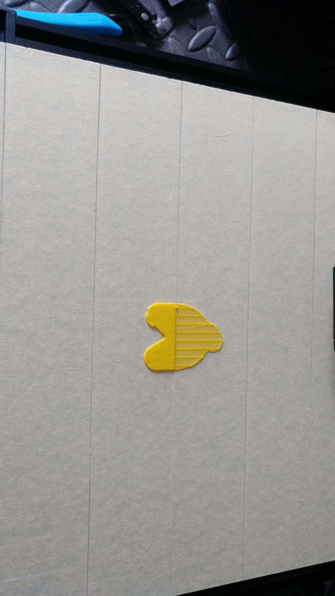

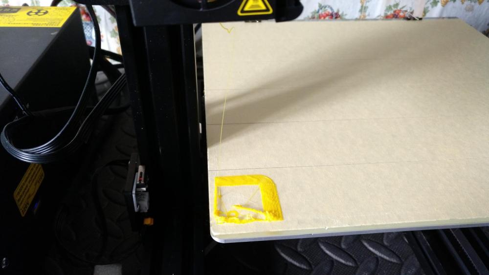

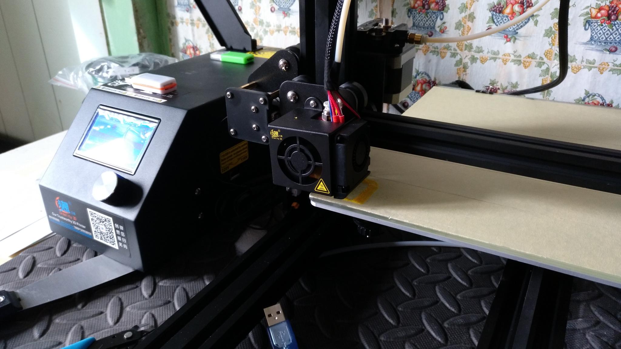

  10. Bonjour. Je suis nouveau dans se site, si je fait des erreurs d'avance je m,excuse. Voila, je viens de prendre ma première imprimante 3D, ces une CR10 le montage facile, la première impression avec l'exemple sur la carte micro,SD super, où le problème apparaît ces quand j,ai voulu imprimer un ficher provenant du site " Thingiverse " l'impression ne commence pas au milieu, mais au bort avant gauche voir photos joint. Je suis perdu, pour ma toute première expérience 3D. Merci pour votre aide.
