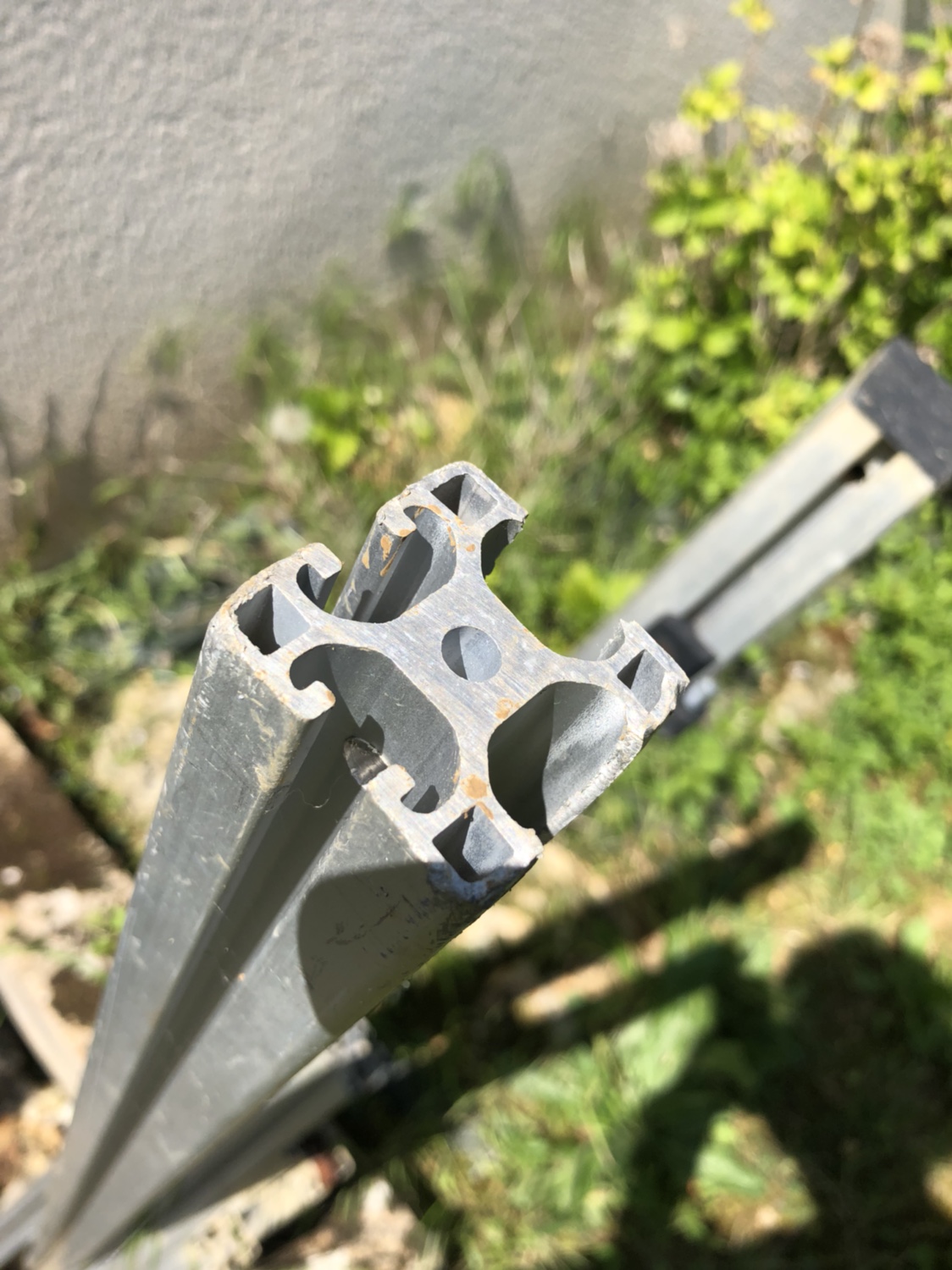

  25. Steffinfo
    Am8 4040
    C’est normal ! Voilà le prolfilé que j’ai, c’est le même on dirait. Je suis en congés aussi donc pas le feu. À bientôt Envoyé de mon iPhone en utilisant Tapatalk
