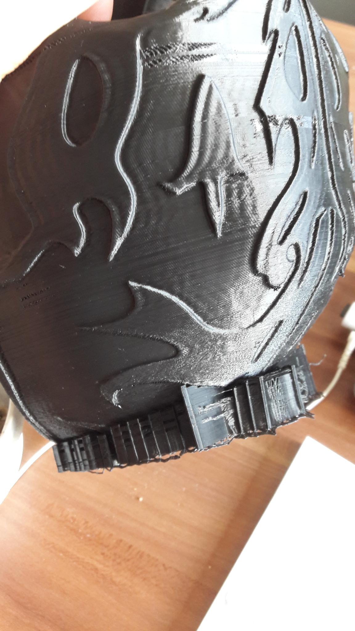

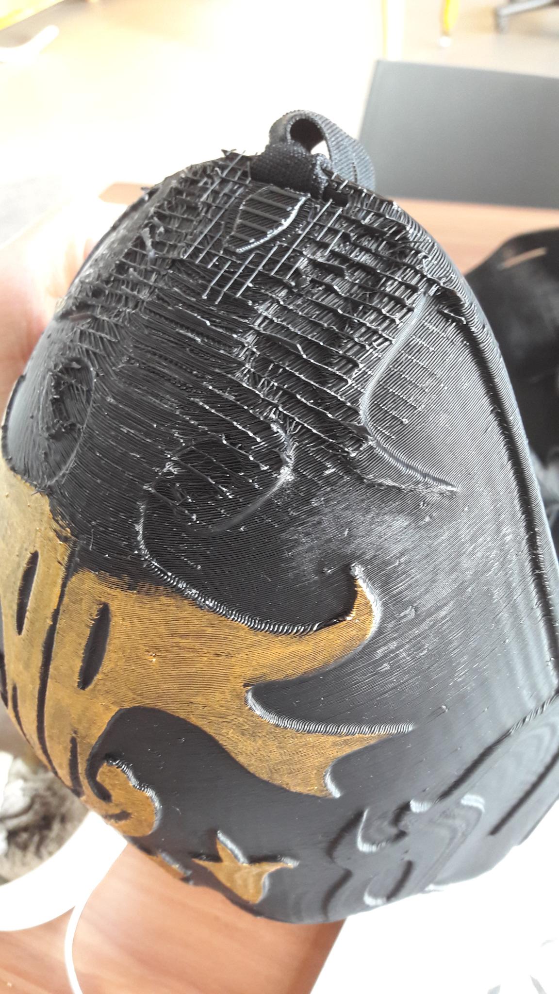

  1. Ok merci nono30, c'est deja bien de savoir que j'ai pas de problème Du coup j'vais faire comme tu a dis, essayer d'espacer le quadrillage pour limiter les traces sur le masque puis poncer
  2. Salut chicannerie, tu peux t'exprimer plus clairement stp ? Qui a dit que je parcourais le forum depuis des jours? Qui a dit que ca faisait un bail que j'étais la? T'es du genre rageux? Pascal ok je vais préciser pour mon imprimante
  3. https://www.thingiverse.com/make:398271 Voici le lien thingiverse, sur les photos j'ai l'impression que le gars n'utilise q'une seule buse et pourtant ses masques n'ont pas l'air d'avoir le problème que j'ai
  4. J'utilise une creality cr-10 Tu veux dire quoi par faire une reprise de l'objet?
  5. Bonjour à tous, J'ai un problème avec le choix de support avec le programme Cura, voici 2 photos pour vous exposer le problème en question: Type de support: Partout Type d'accroche au plateau: bordure Le support est comme fondu/collé au masque et il est impossible de le retirer proprement pour avoir une surface lisse. J'ai vu ce masque sur thingiverse (cursed mask pour les curieux) et les gars qui l'ont fait ont utilisé le même support et n'on pas eu ce problème Du coup est-ce que quelqu'un sait ce qui bug? En fait j'ai essayé les autres options de support et ca a donné le même résultat
