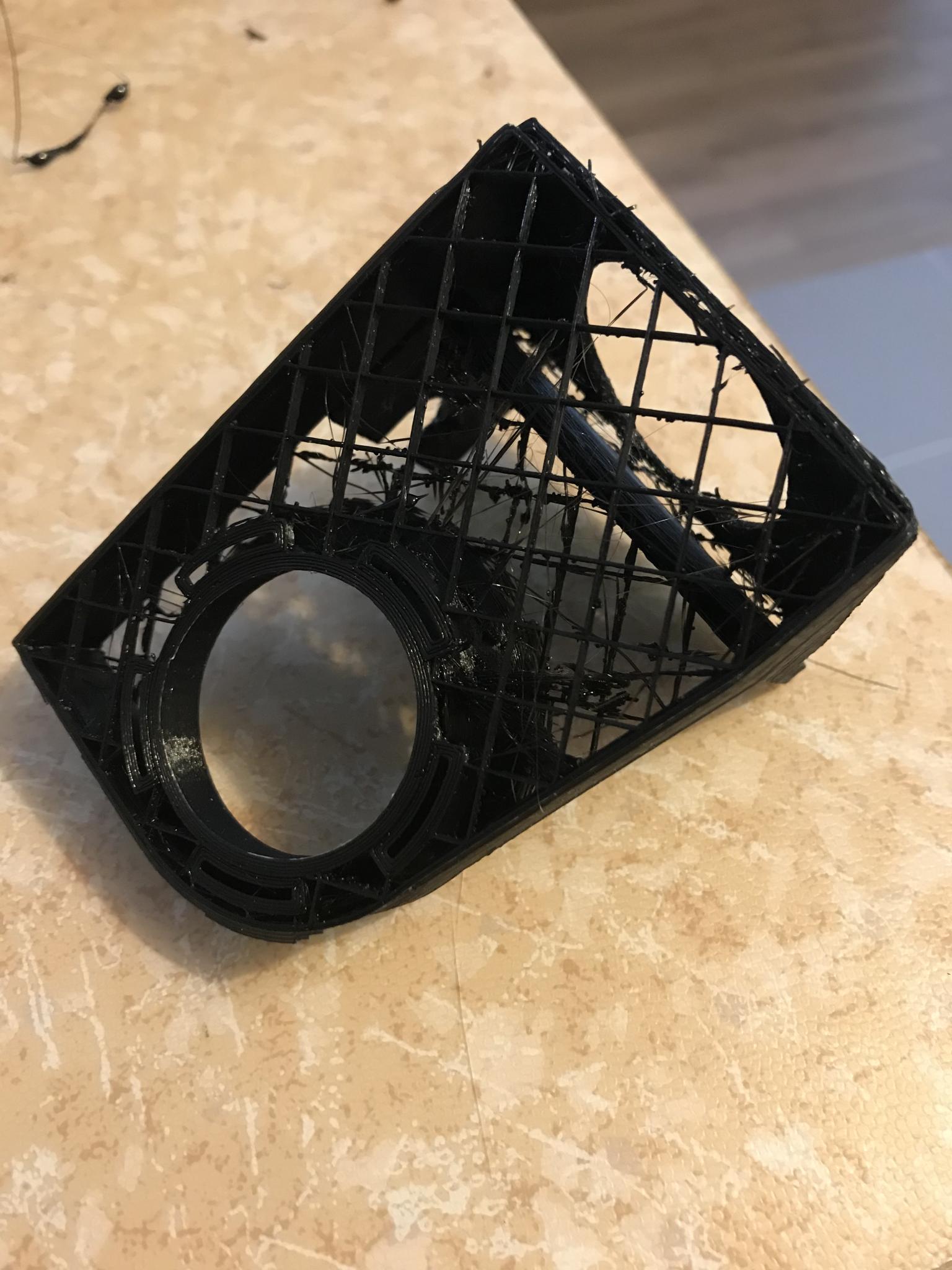

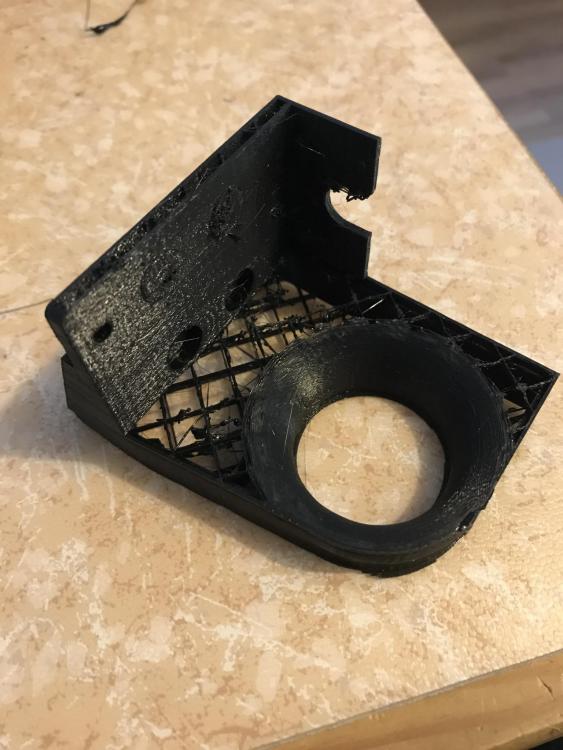

  3. J’ai trouvé la solution, cura était configurer à 10mm/s , j’ai changer les paramètres à 50mm/s et ça va déjà beaucoup mieux, mais maintenant j’ai un autre problème, la machine imprime pas les parties planes! Par exemple j’ai essayé d’imprimer une pièce pour refroidir un peu mieux l’extrudeur et ni le dessus ni le dessous est plat, je n’ai que le nid d’abeilles

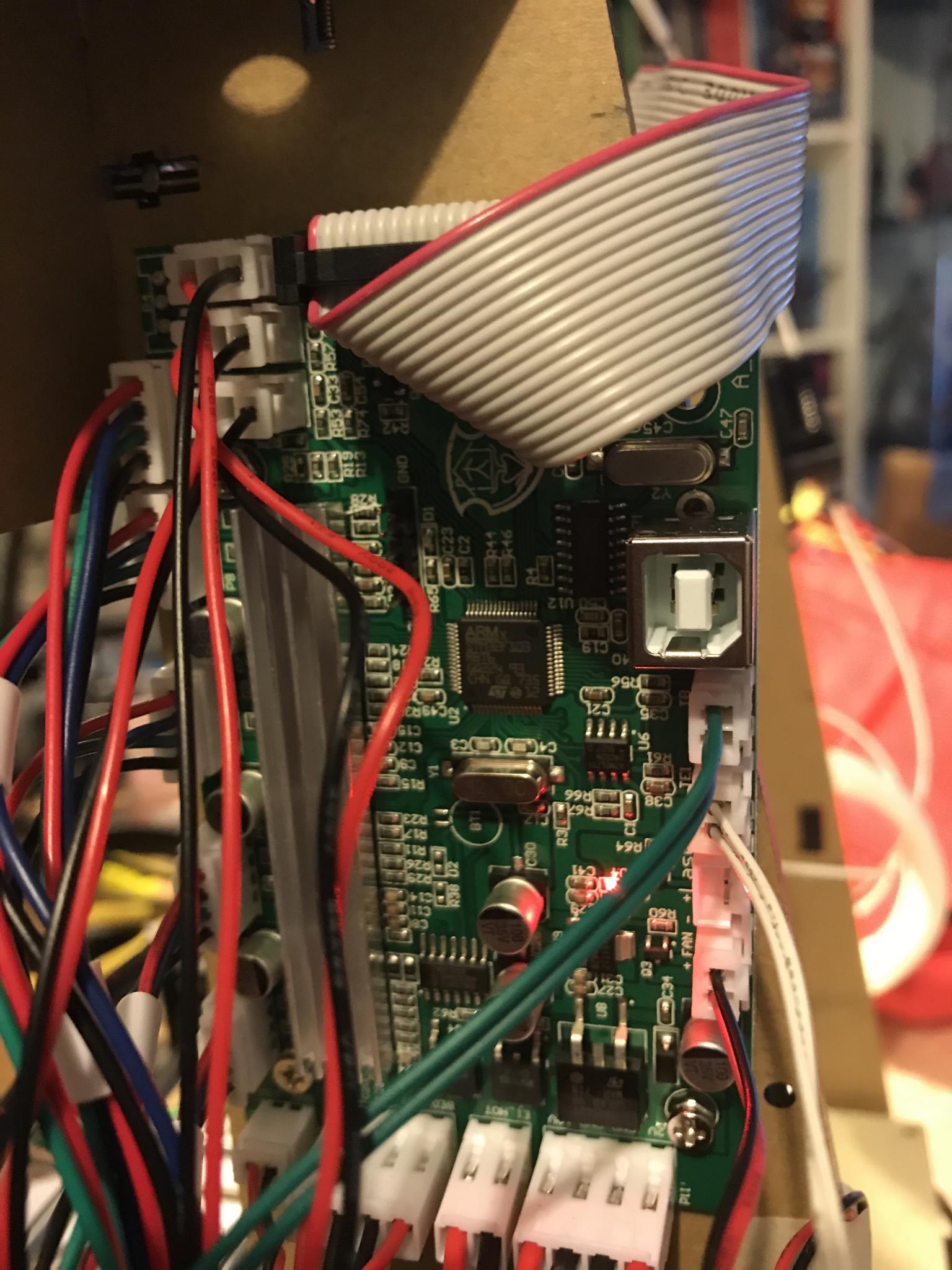

  5. Comment je peu faire? Parce que le souci c’est que je peu pas rentrer dans la carte mère via l’ordinateur
  6. J’utilise un filament ice mais c’est avec n’importe quel filament, aucune pièce de grande taille ne s’imprime complètement, je débute dans l’impression, là j’ai essayer le même programme avec 10 degré d’écart à chaque programme, de 180 à 210 degré, et toujours pareille, le filament cesse de sortir, j’ai nettoyé la buse, plusieurs fois, rien de rien. je désespère
  7. Salut à tous, voila mon souci, lorsque j'imprime des pièces j'ai toujours, à un moment donné, le fil qui ne sort carrément plus, j'ai essayer plusieurs températures mais c'est toujours la même chose. lorsque je fais des impressions de petites pièces je n'ai aucun souci mais des que les pièces sont plus grosses et plus longues, c'est foutu! Qu'est ce que je peu faire? J'utilise une LESHP Z1 Merci de votre aide
  8. C’est une leshp z1, c’est bien un clone de la anet A8 et j’ai déjà essayé d’inverser les fils, j’ai même essayé toutes les possibilités mais rien a faire, toujours dans le même sens, donc j’ai inversé la platine de roulement mais maintenant j’ai le presse étoupe dans l’autre sens donc le fil fait ce qu’il veut, un collègue m’a parlé du retrait de fil lors des impressions, donc dans tous les cas j’aurai un problème. Et c’est presque la même que celle du lien. Pour ce qui est de la carte je sais pas du tout, j’ai essayé de rentrer dans la carte via le logiciel arduino mais j’ai pas trouvé, je suis à mes balbutiements dedans
  9. Corriger, encore désolé, j’ai fais le post juste après ma présentation
  10. Bien le bonjour m’sieur dame! Voila mon souci, après avoir monté mon imprimante, je me rend compte que le moteur d'entrainement du fil tourne à l'envers, quoi que je fasse, à l'envers et toujours dans le même sens! Comment régler ce problème? sachant que je suis débutant et que j'ai pas encore appris à programmer tout ce qui est arduino.
