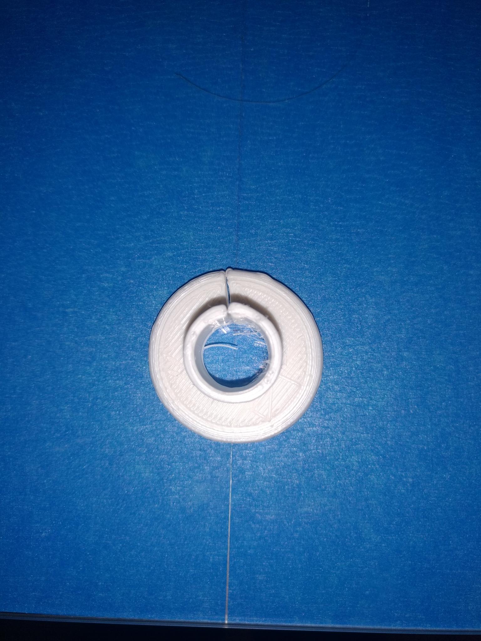

  11. spaartaan
    Problème cercle
    Salut à tous !! J'ai un problème avec ma discoeasy200 (enfin tout plein) mais mon problème actuel est sur les cercles, parfois on dirait que j'extrude trop de matière dans ces cercles et par conséquence la tête broute quand elle repasse dessus. Après quand c'est à peu près potable au niveau de l’épaisseur de matière dans le cercle, la tête broute encore et ralenti avec un bruit assez bizarre. J'ai trifouillé à peu près tout dans Cura mais sans résultat :'( J'utilise Ultimaker Cura et j'imprime en 0.1 mm Merci d'avance pour votre aide
