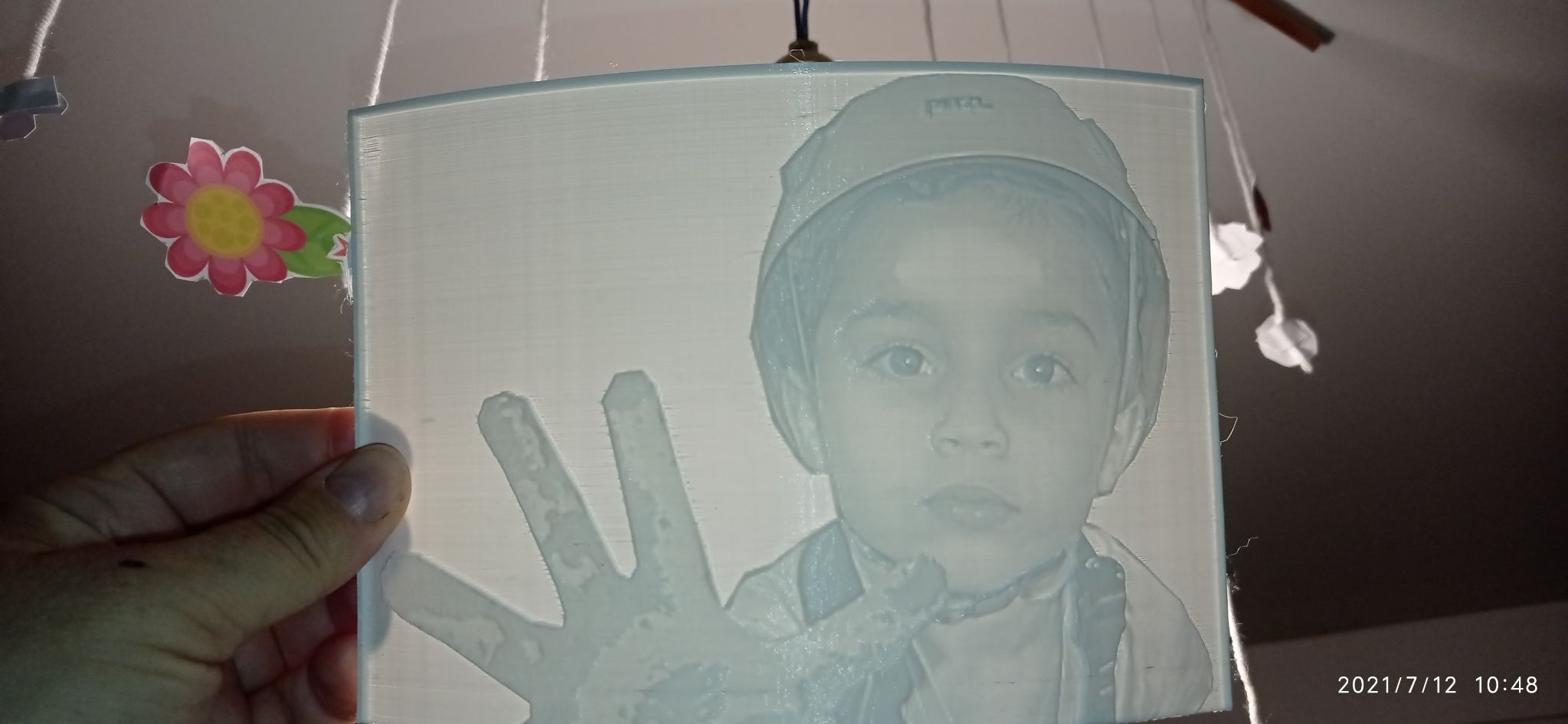

  1. ralphd
    probleme lithophanie
    Re Je viens d'imprimer une litho tube circulaire du même modèle que la première photo et tout c'est bien passer ,elle est super donc je te remercie encore une fois pour ton aide . Merci

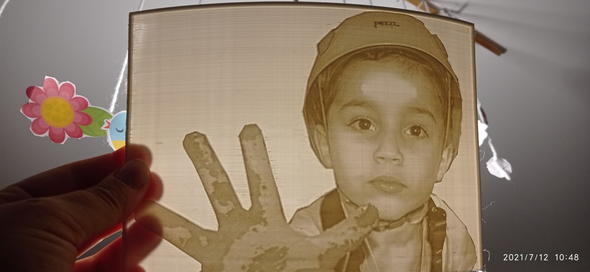

  2. ralphd
    ok compris pour le multi post, nouvelle journée nouveau poste . j'ai bien fait comme tu ma dit retendus un chouia les courroies contrôler toute la mécanique et la buse et le ptfe (et oui le ptfe êtes un peu boucher ,du coup j'ai couper 1 CM) et voila le résult. maintenant je doit faire le teste de la litho cylindrique. Un grand merci a toi.

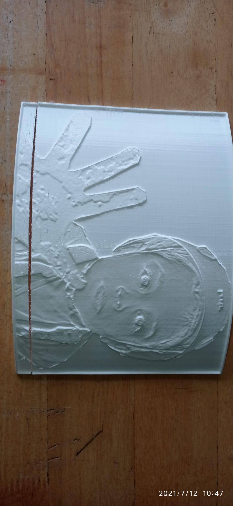

  3. ralphd
    Je vais imprimer un litho en incurver ce soir pour voir la différence mais le fait que quelle que soit le modèle de photos les défauts sont toujours a la même hauteur me met un doute sur un problème de buse (je vais vérifier). Je viens de m' apercevoir que la roue intérieure du tripode ne touche pas tout du long le profiler alu je l'ais resserrer . teste se soir . j'utilise 3dp.rocks je n'en connais pas d'autres qui puisse faire des cylindre. Alors si vous en connaissez un je veut bien son nom. merci

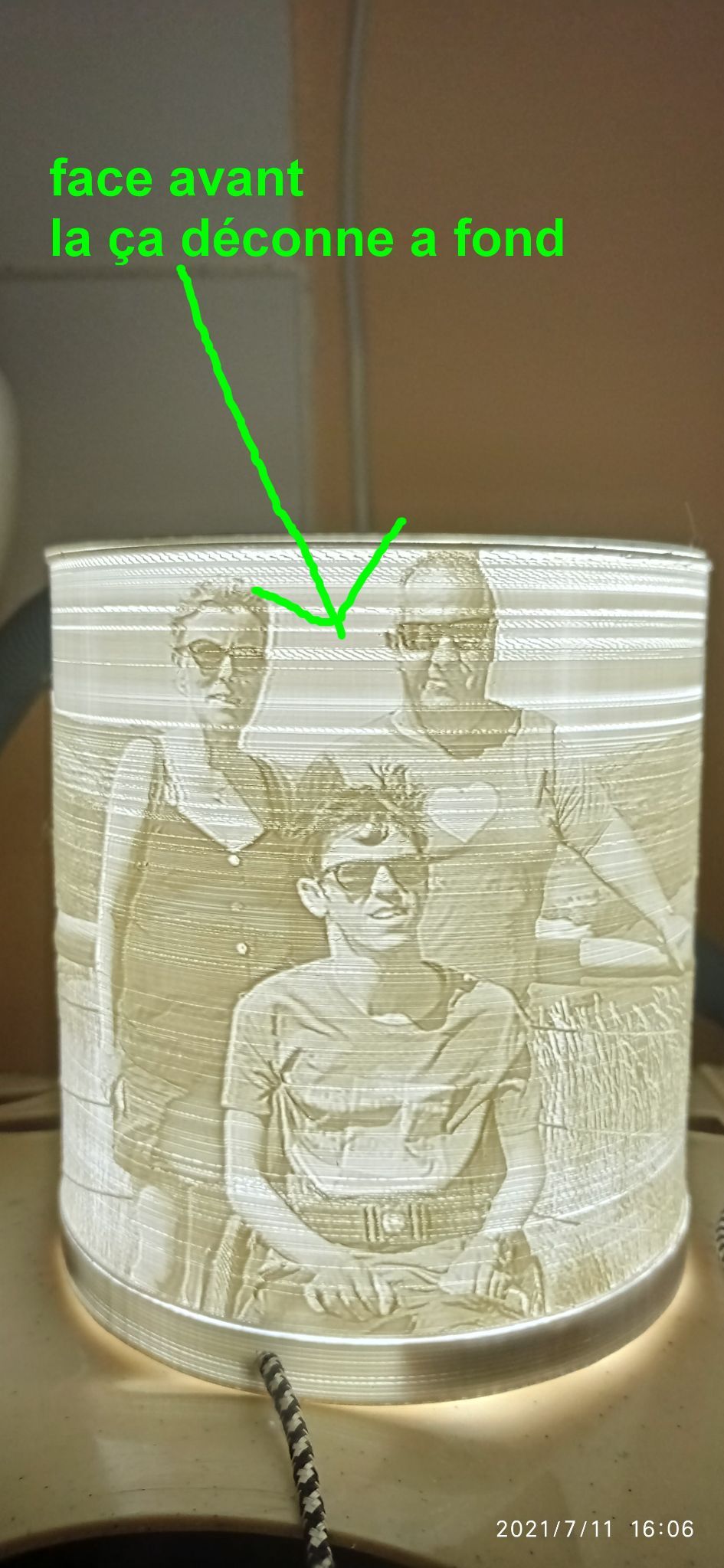

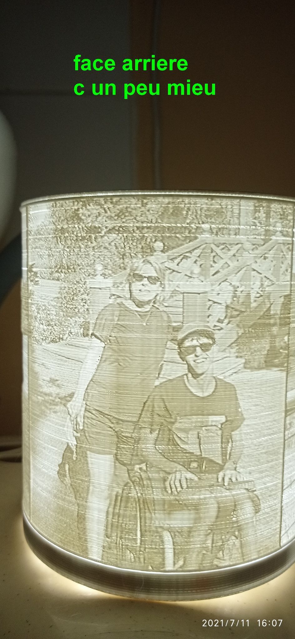

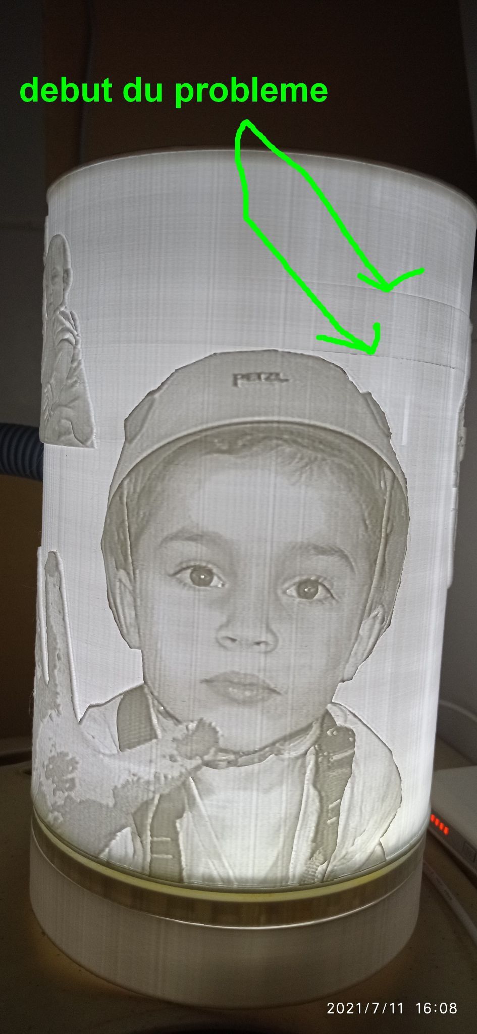

  4. ralphd
    Bonjour Je me tourne vers vous car j'ai un problème avec mon ender 3. D temps en temps je réalise des lithophanie cylindrique et j'ai eu un manque de matière a une certaine hauteur entre 15,4 cm donc je recommence avec un nouvelle image puis nouveau svg puis nouveau gcode de même dimension 20 cm de hauteur et j'ai encore un manque de matière a la même hauteur 15,4. Je me dit ce n'est pas grave et je recommence tout sur une litho de 15 cm de hauteur et la tout va bien ,mais voila que le problème recommence sur une hauteur plus basse ça commence a 11 cm jusqu a 15 cm. Je ne fait qu une litho de temps en temps mais la sa se vois trop. Quelle qu' un a t il une idée d’où cela peut il venir ? mécanique ou autre ? je joint des photos Merci d 'avance de vos réponses.
  5. ralphd
    buse fan
    perso avec la buse fan d'origine je tourne a 60mm/s et j'ai teste le cercle le demie cercle et double canal. He bien le mieux pour moi et ma configuration c celui d'origine.Je n’ai fait aucune modification sur mon anet a8. j'ai actuellement celle que tu me pressente. voici un test. video teste merci
