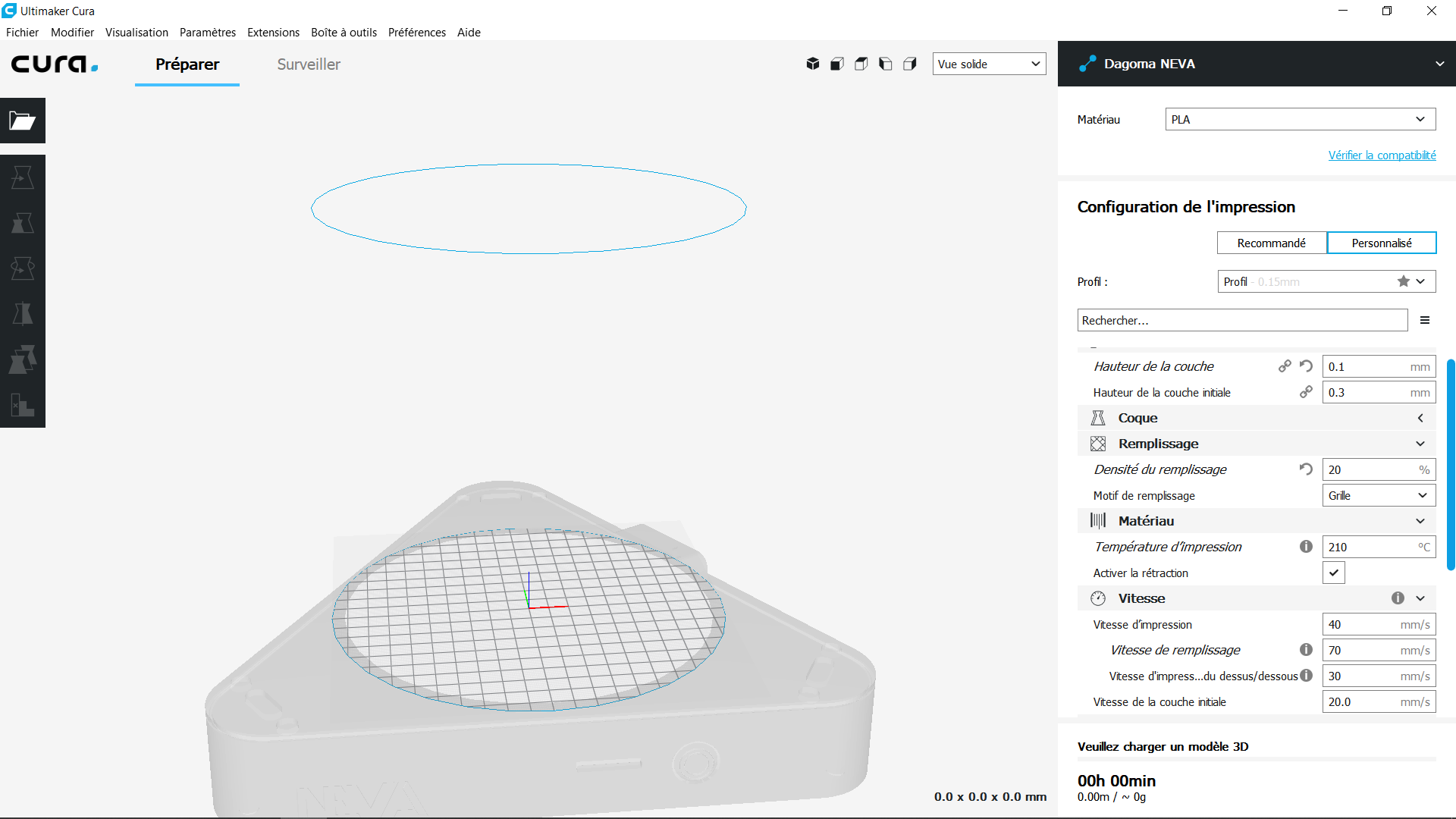

  1. Mmanga
    Problème NEVA MAGIS
    Voila mes paramètre d'impression. pour le frottement au plateau j'avais pas vue mais il y a rétractation en Z pour éviter que la buse frotte l'impression j'espère que c'est ça. Mon problème le plus important est quand même le fil qui se bloque.

    Problème NEVA MAGIS
    Merci de la réponse. J'imprime directement via USB mais j'enverrais le fichier lus tard. J'utilise Cura by dagoma et le Cura de base dernier mise a jour, et avec les deux le problème est le même. Le problème avec l'extrudeur c'est due a mon filament ou a mes paramètres.
