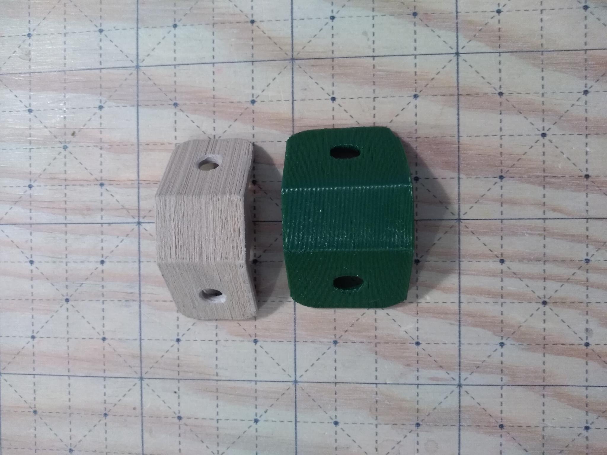

    Bon j'ai tout fait, remis à jour, essaier de recalibrer sur conseil de service client de dagoma et c'est pire: la machine fait des mouvements bizarres, la calibration ne se fait pas correctement, elle se met en pause au milieu, quand je l'arrête et que jeux reprendre... Bref... Merci quand même du coup de main

    Est-ce que ce serait possible que ce soit le pas de la machine qui correspond à la hauteur qui ne soit pas bon ?

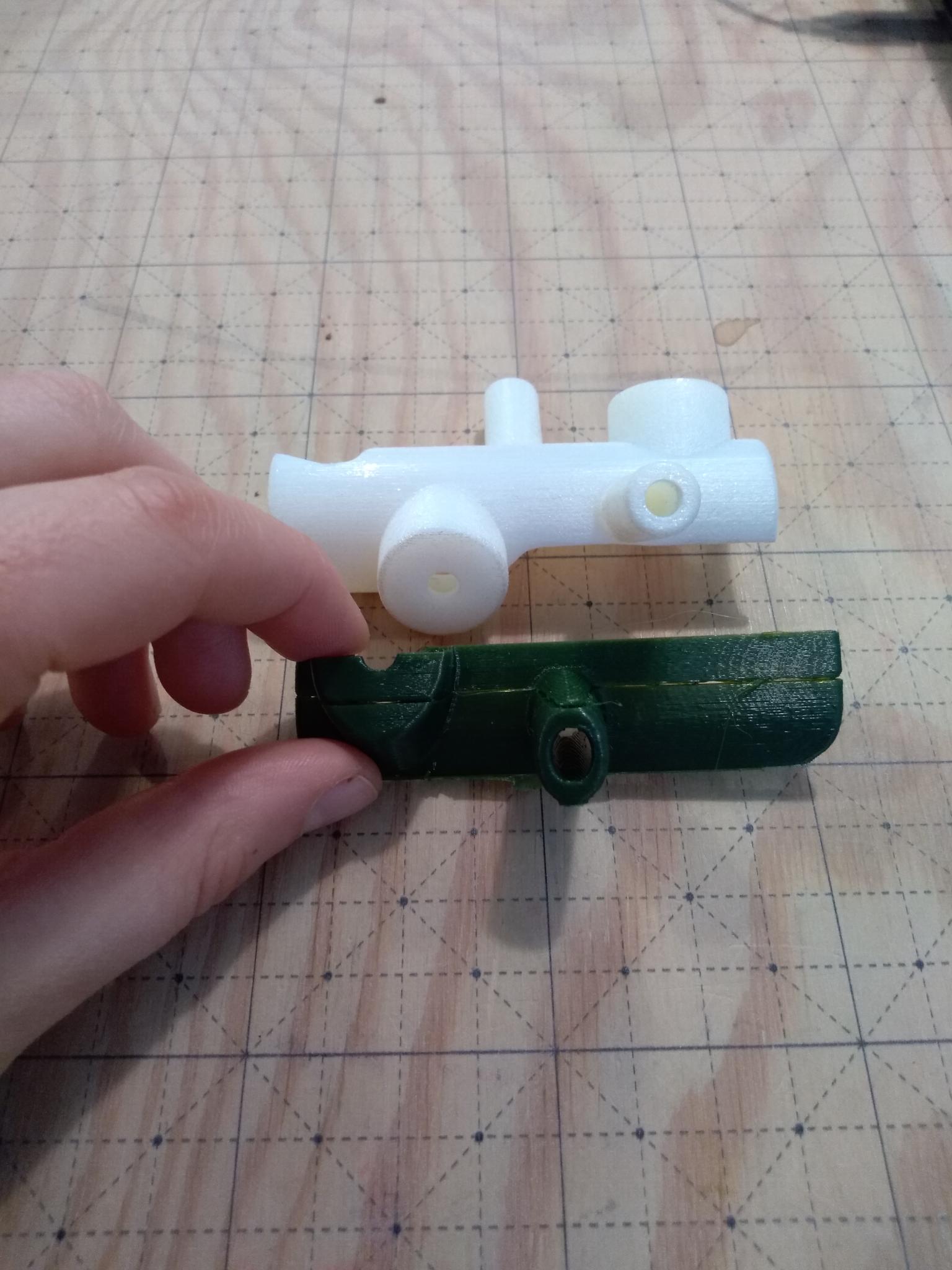

    La pièce déformée je l'ai imprimée sur la tranche, c'est à dire orientée comme sur la photo.

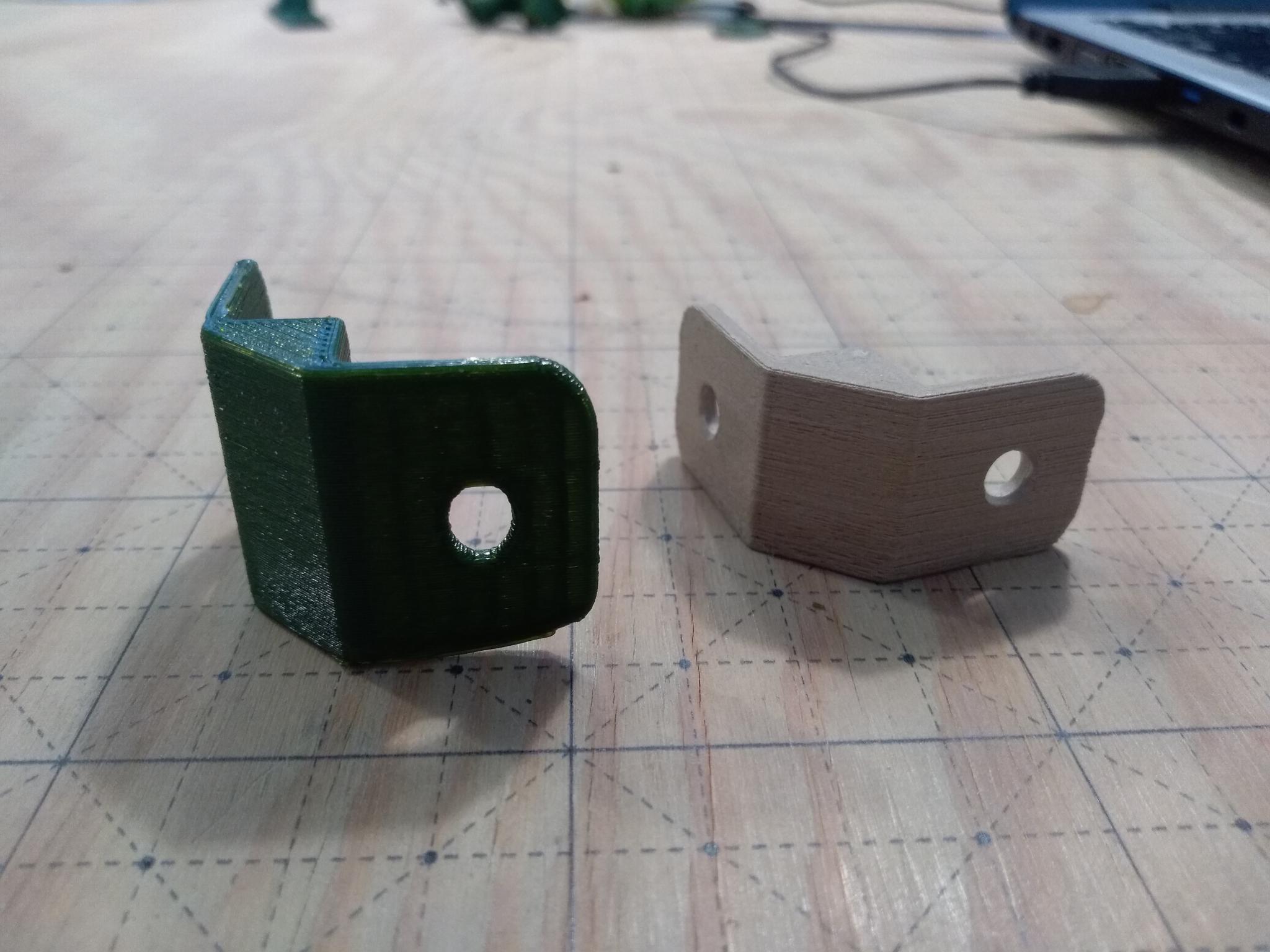

    C'est le Neva V1. J'ai joint le fichier stl de l'image attachée dans ce message. C'est surtout sur la hauteur que ça déconne. La pièce d'origine fait 20mm de hauteur ( pièce beige) et pièce verte imprimée avec la dagoma fait 28mm de hauteur.merci NH 16.stl

    Les pièces en vertes sont celles que j'ai faites imprimer avec la dagoma neva, les pièces blanches et beige sont les pièces d'origine aux bonnes dimensions. J'ai cru comprendre en fouillant que le problème pouvait venir du pas du z mais je n'ai aucune idée de comment changer ça, si c'est effectivement la solution....

    Salut à tous, je viens d'acquérir une dagoma neva et lors de l'impression mes pièces se déforment complètement par rapport au fichier d'origine. Les rond deviennent ovales, les pièces sont plus larges et selon l'orientation de ma pièce pour l'impression c'est complètement différent. J'ai bien lu que les pièces peuvent se déformer en se décollant du plateau, mais j'ai fait un petit "tapis" de scotch 3m et depuis ça se décolle plus, reste ce problème assez conséquent que je n'ai pas les pièces que je dessine en 3d. Est-ce que quelqu'un à déjà rencontré ce problème ou à une idée ? Merci
