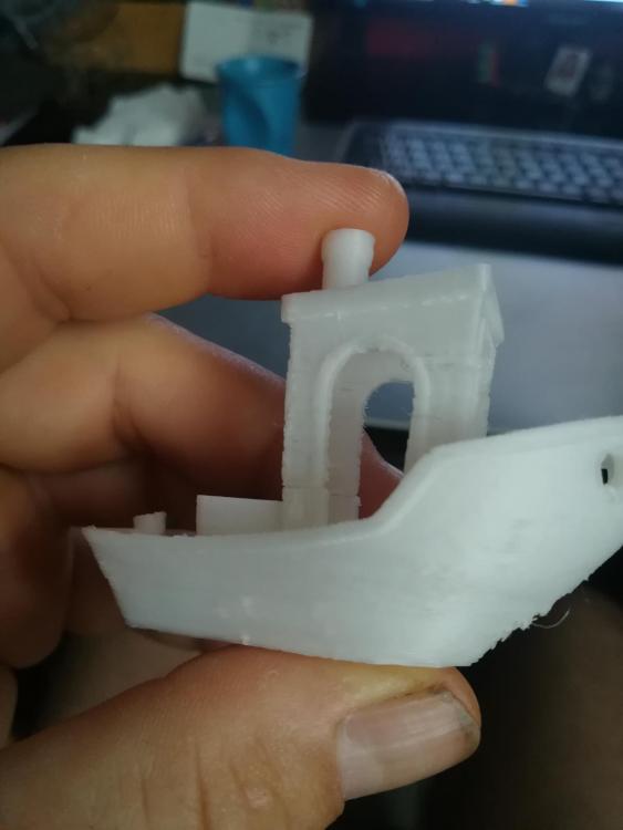

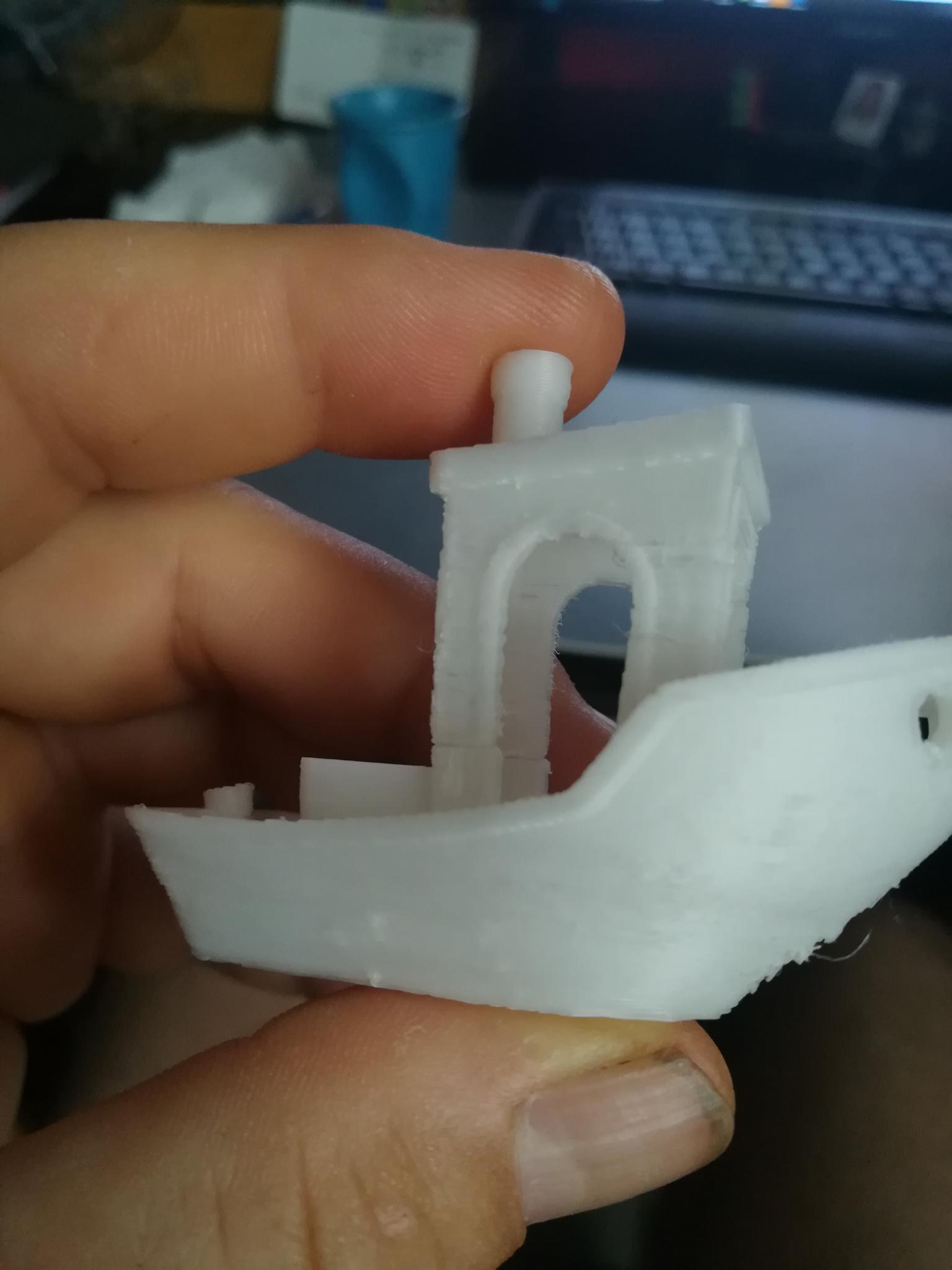

    Je viens d'acquérir cette imprimante et je voudrais savoir comment, on peux bien régler le bed car en faisant l'auto level ma buse reste à 1mm voir plus du bed et la matière ne s'écrase pas assez. En suite j 'ai un sifflement lors du mouvement sur Z. VID_20180627_201854.mp4 VID_20180627_215626.mp4 VID_20180627_215626.mp4 Pour le teste j'ai utilisé le PLA fournis et le cura dédié.

  10. J'imprime sous simplify 3D, mais voila quand j ai une grande surface de support mon impression qui vient par dessus est pourrit car on vois comme des files, ensuite j ai ma dernière couche elle ne se fait pas entièrement. Es ce que sa vient du stl ou la mauvaise configuration de simplify???
