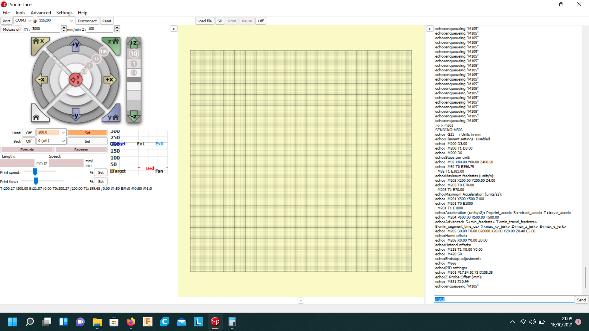

  1. finalement, je suis rester sur pronterface, c’était normal que ça défile, je me suis inquiété pour rien, je vais donc passer maintenant au réglage de mes step moteur, je suppose que c'est dans la même démarche??? apres avoir regler, mon debit matiere, et mon extrudeur, je mesure, 1.75mm alors que je devrais avoir 1.76mm, je suis ultra content

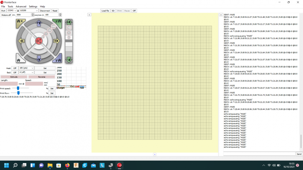

  2. En effet, debug communication était bien coché, je l'ai décoché, et j'ai une nouvelle ligne qui apparait maintenant

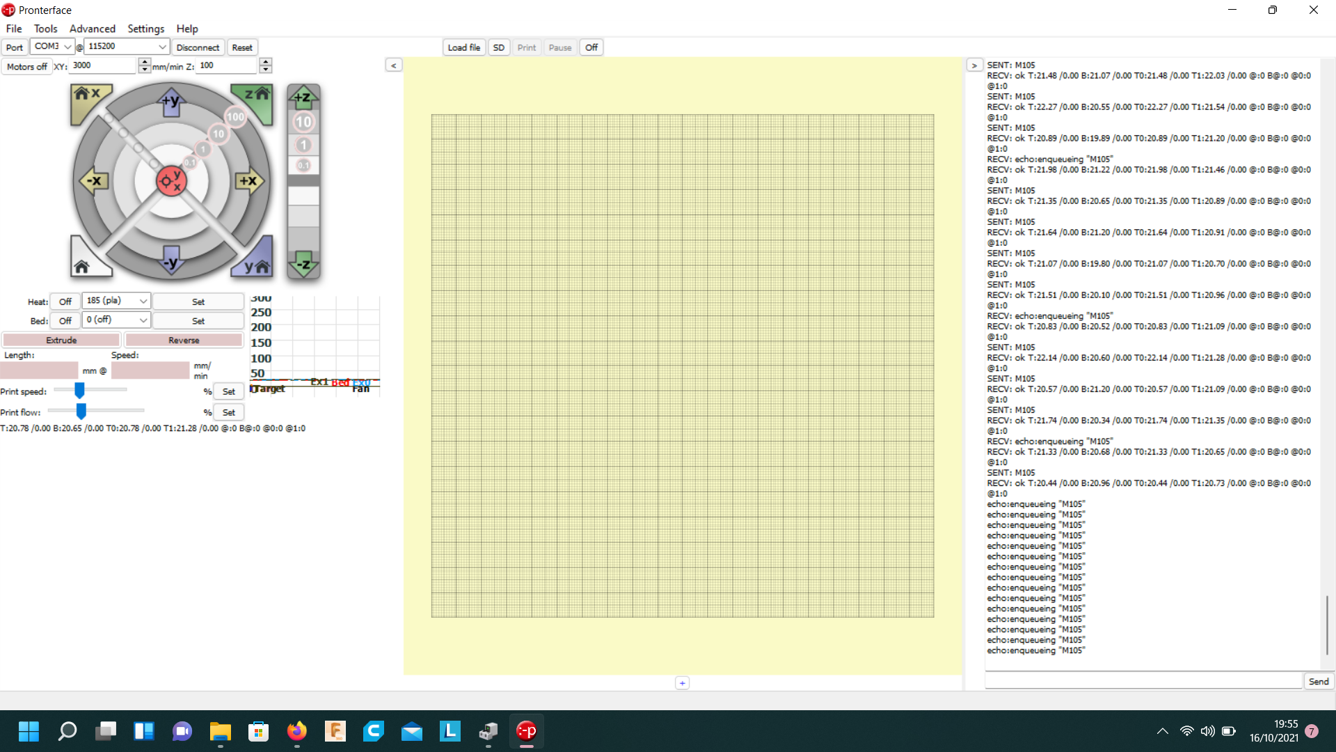

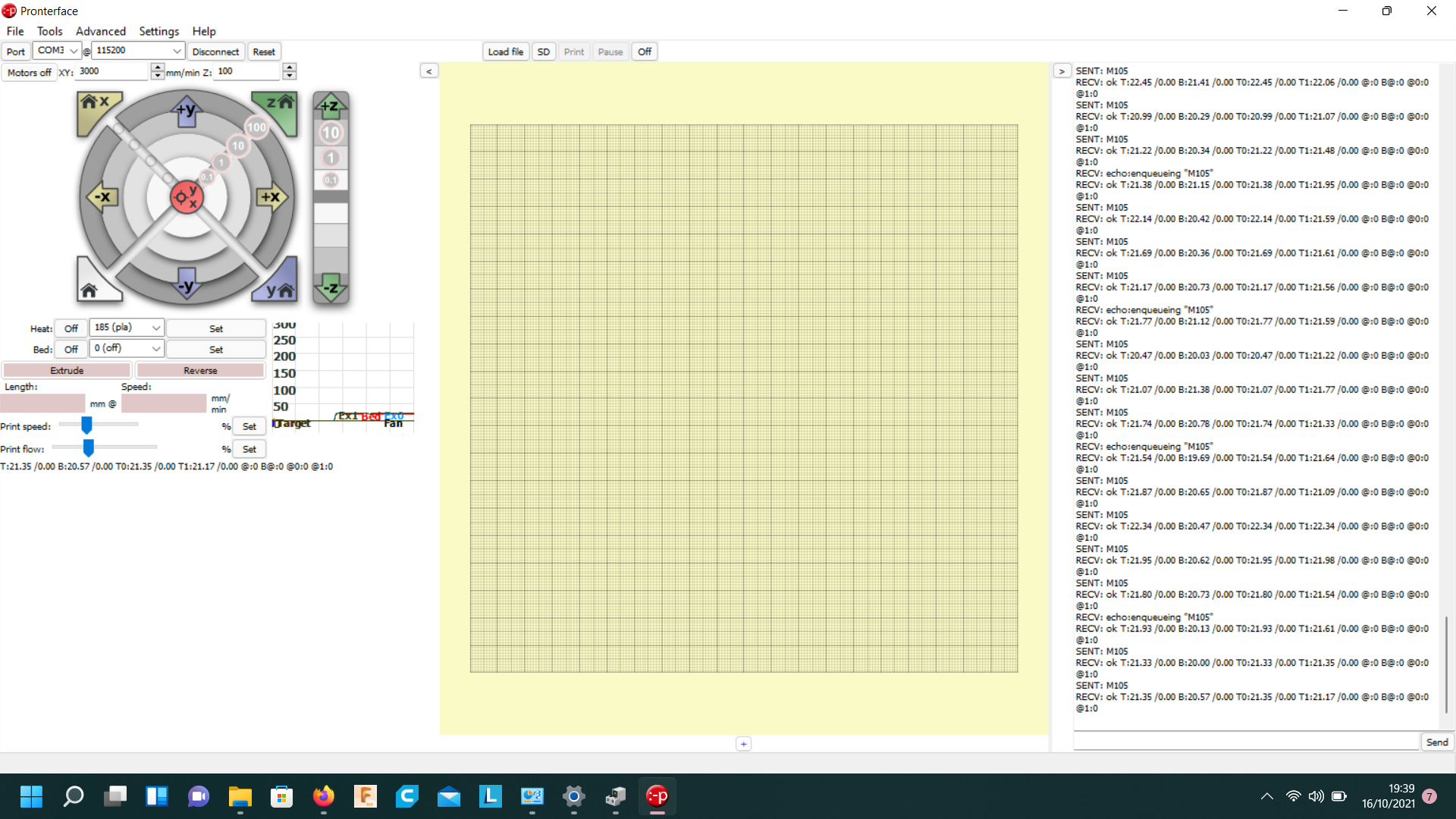

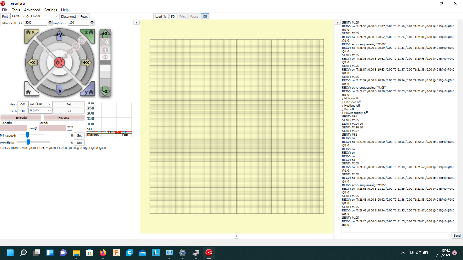

  3. en effet, j'ai réussi a me connecter mais une ligne se répète sans cesse je viens d'appuyer sur off pour voir si ça l’arrêter, ça m'a mis un nouveau paragraphe avant que la même ligne ne redefile sans cesse

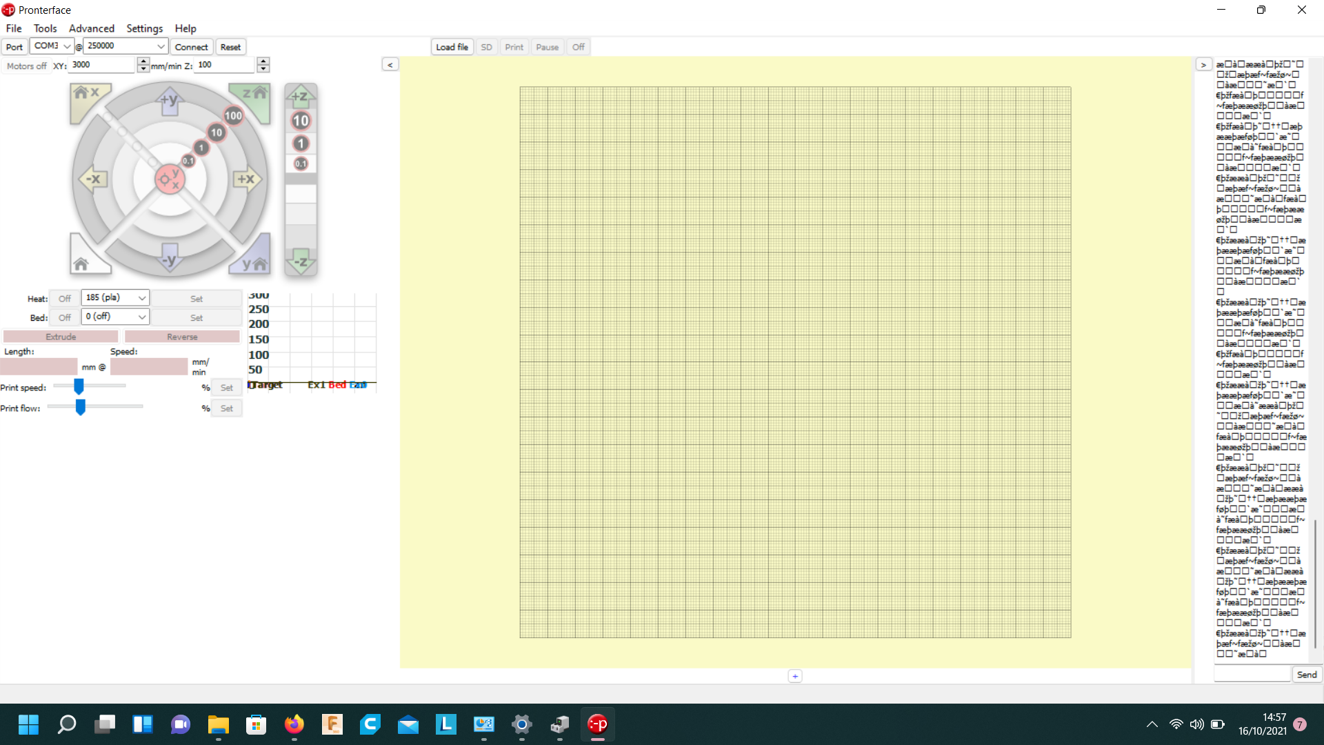

  4. Bonjour tout le monde Possesseur depuis peu d'une wanhao d12 230, je suis dans la période affinage de réglage, pour cela, j'aimerai contrôler mon extrudeur, mais aussi mes step moteur, jusque la tout va bien. mon souci, c'est que je ne peux pas connecter mon imprimante a pronterface, j'ai bien le port com3, les 250000 baux (je crois que ça s'appelle comme ça), j'appuie sur connect, et la problème un défilement de caractère incompréhensible et inarrêtable commence, donc voila ma question comment faire pour se connecter?? Merci de votre aide
