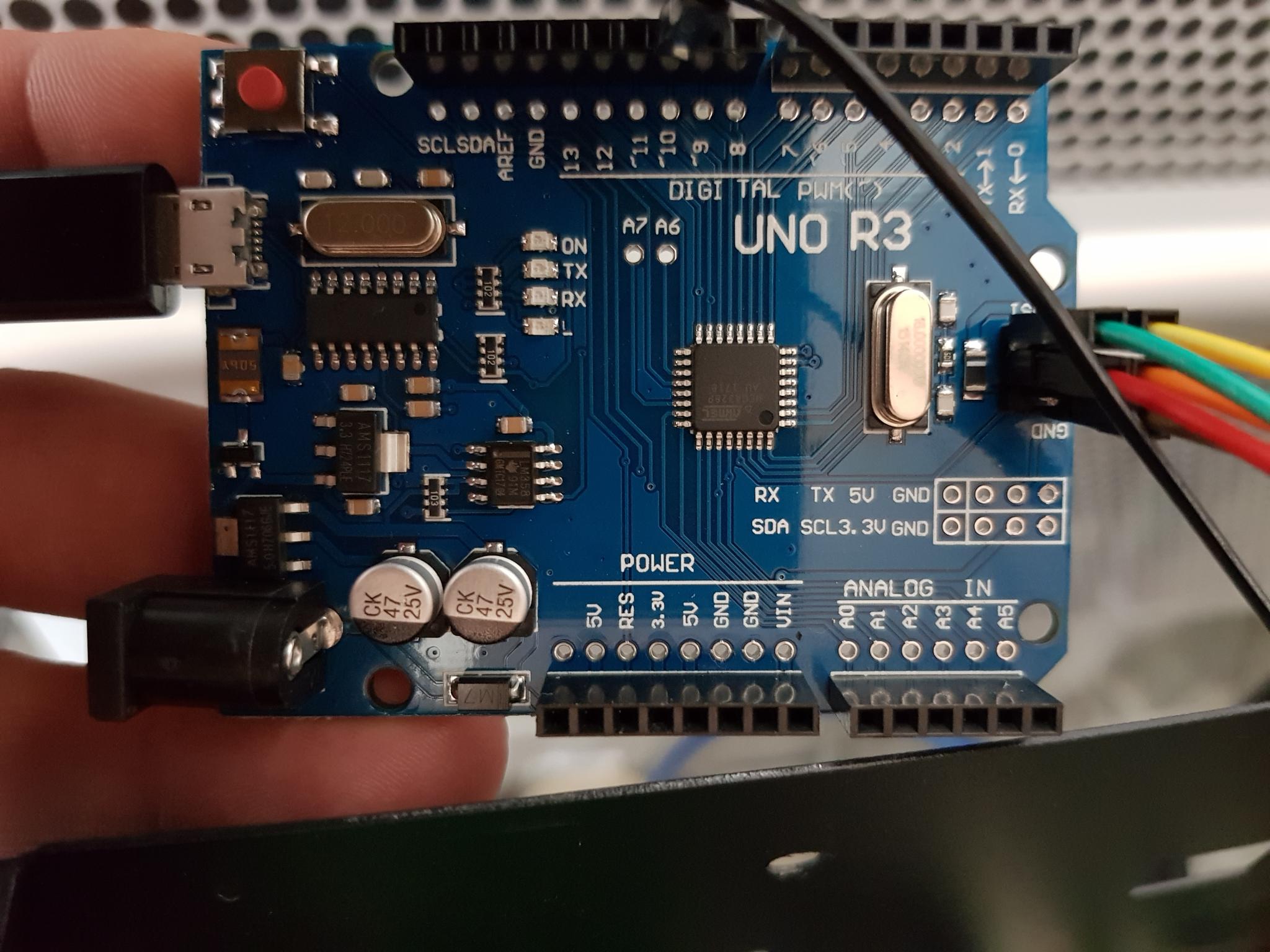

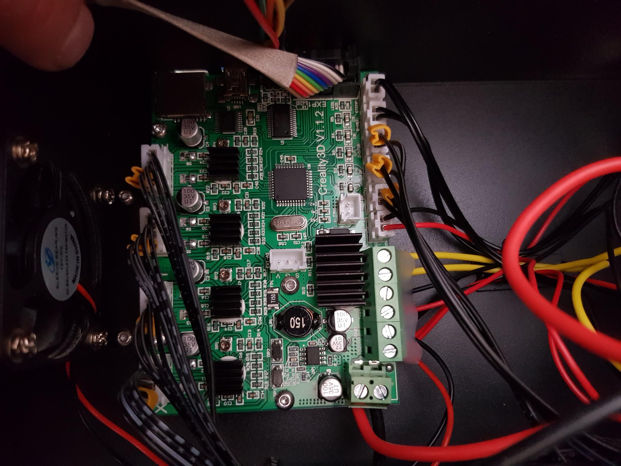

  1. akilax
    Flasher ma cr10
    étape 4 flasher le firmware Voici le message la carte sélectionné nécessite le cœur Arduino qui n'est pas installé... Je peux donc en déduire que le flash du boot n'a pas fonctionné ?
  2. akilax
    Flasher ma cr10
    merci pour cette réponse rapide donc j'ai plus qu'à suivre le tuto en supprimant le jumper et ceci devrait fonctionner ?
  3. akilax
    Flasher ma cr10
    Bonjour à tous et merci de votre aide je tente de flasher ma cr10 mais quelques paramètres me manque... J'essaie de suivre à la lettre ce tuto www.cr10.fr/améliorations/marlin/ J'utilise Arduino Uno après avoir un petit peu galérer à mettre à jour le port COM tout se passe bien. Le premier problème se trouve sur ma carte contrôleur Melzi En suivant le tuto on me dit de permuter le jumper USB/VREG à USB ! Malheureusement j'ai beau chercher je ne trouve pas de cavaliers... faut-il alimenter par USB (sur le côté par lequel j'ai relié mon raspberry) ?
