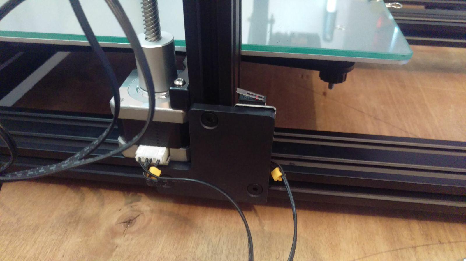

  1. C'était effectivement le détecteur de l'axe des Z. Il ne fonctionnait pas du tout. En le démontant, j'ai remarqué qu'il manquait une soudure sur une patte. Heureusement, il y avait une pièce de rechange fournie dans le carton. Ma première impression est maintenant terminée ! Merci beaucoup pour votre aide
  2. il fait bien le "clic" quand j'appuie dessus
  3. oui c'est bien du Z
  4. En fait, je le règle en baissant le Z à la main, puis en utilisant le menu de réglage du lit (où il passe plusieurs étapes). Seul ce menu fonctionne. Dès que je fais un auto home, le Z monte pour se déplacer, mais ne descend pas. Photo jointe
  5. Bonjour, Je viens de recevoir ma CR-10S. A chaque fois que je fais un auto home, les axes X et Y se comportent correctement. L'axe Z, lui, remonte systématiquement. Après réglage du lit, l'impression débute avec la buse environ 5 mm au dessus du lit. Je vous laisse imaginer le résultat... Avez-vous une idée pour fixer ce souci ?
