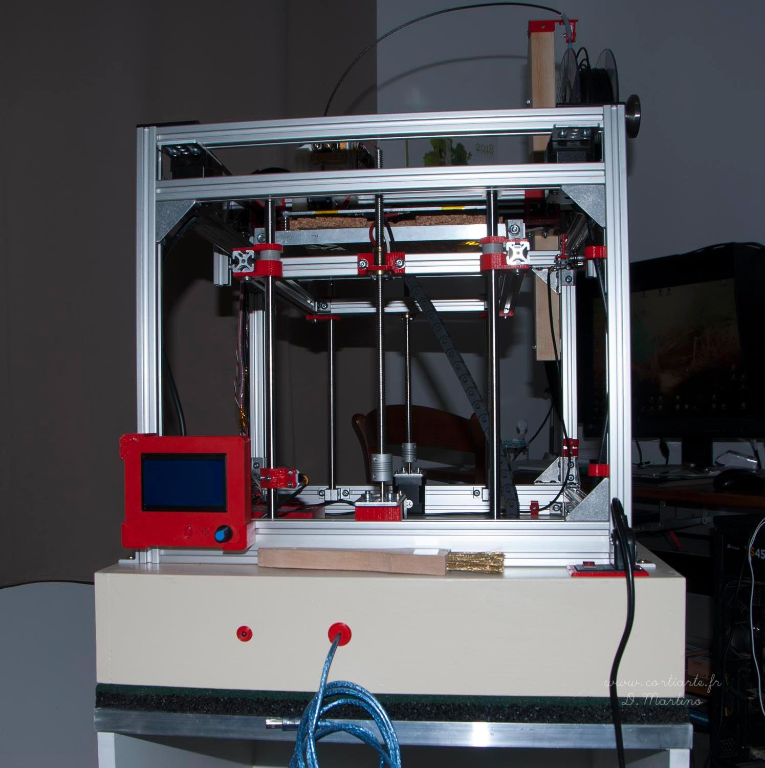

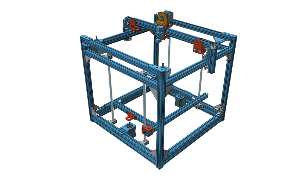

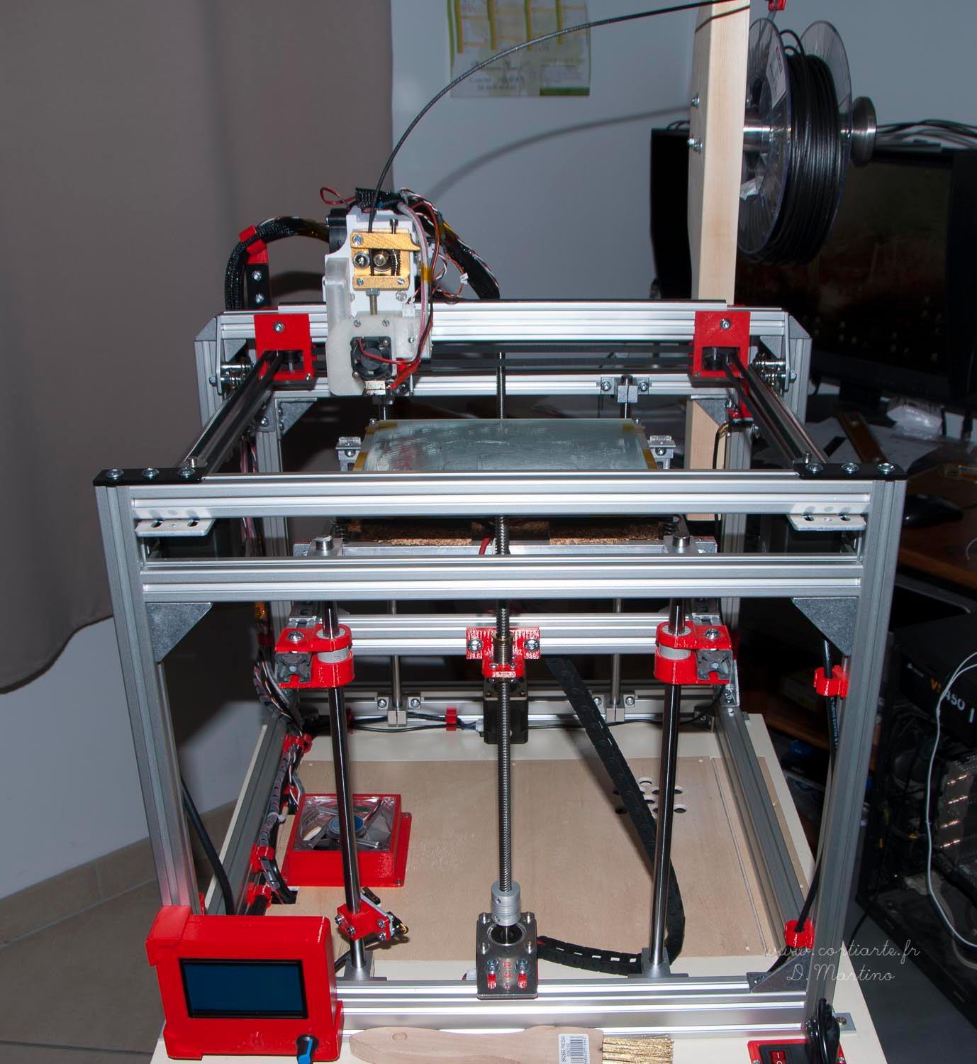

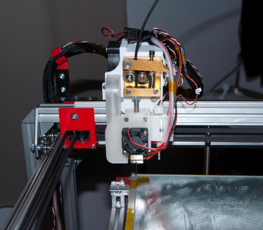

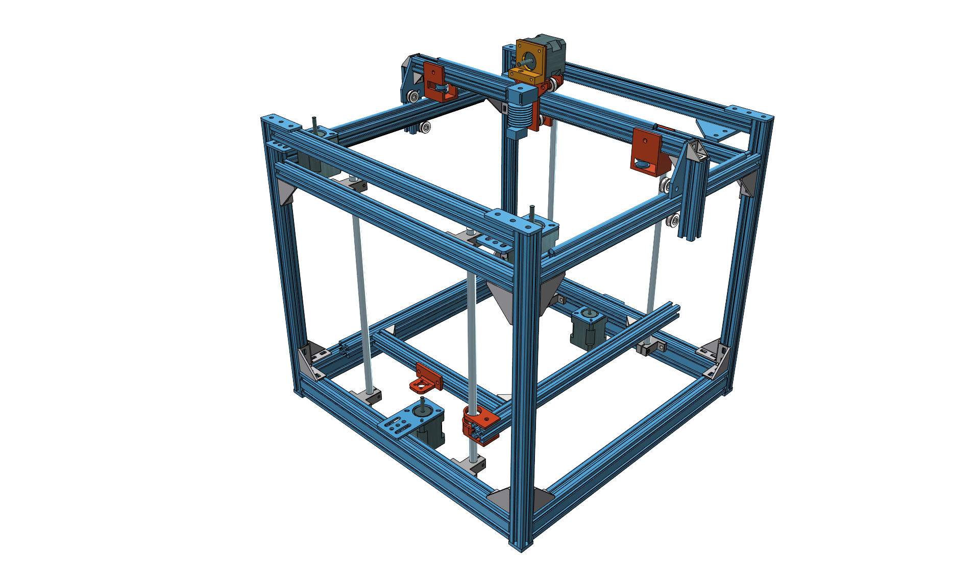

  1. Bonjour à tous, Voila, à force de vous lire je me suis lancé dans le montage d'une »Core XY». Après une modélisation dans 123 Design. Suivi d'une commande chez "Motedi"s pour les profilés, voici le résultat. Description du cube : Structure profilés alu 20x20. Dimension H, L ,l : 440x440x400. Dimension utile Plateau = 200x200 : Possibilité =250x250 . Hauteur plateau = 200. BL_Touch perso : Effet hall + Atiny85. + Micro servo Appro : "Motedis" (Profilés , visseries). "3D ELECTROSHOP" (Extrudeur, Carte Ramps, Écran, Vis Z, PETG). "Reprap-france" (Moteur, courroie, lit chauffant.). Les premières pièces en PTG on été imprimées sur une D200 puis les pièces suivantes sur la « Core_T XY » quand elle a commencée à imprimer. La tête d’impression est en direct drive , buse de 0,8 pour imprimer du PETG Carbone.

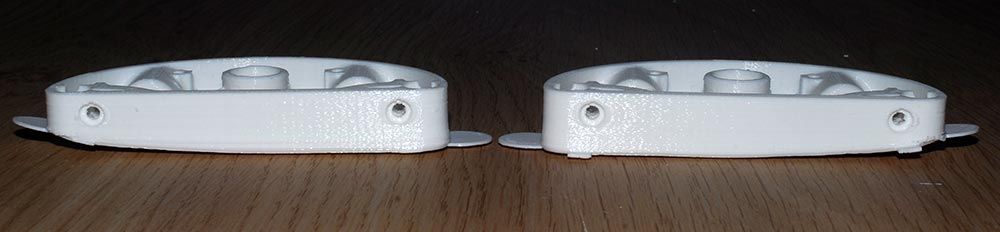

  2. CA2b
    discovery,avis montage

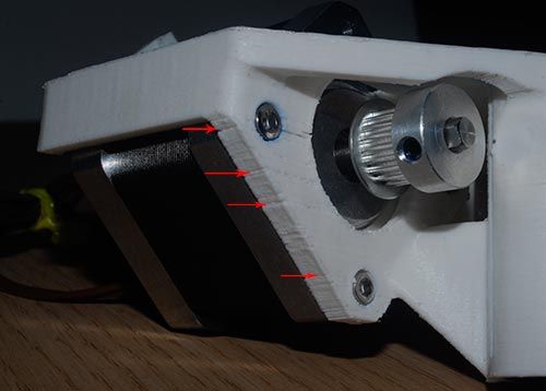

    Bonsoir, Reçu mon kit hier après inventaire du contenu et début du montage aujourd'hui voici les pièces dont j'ai trouvé un défaut, Support moteur X, Fixations hautes. Je poursuis le montage mais je vais devoir rependre le perçage pour le maintient des barres supérieures.
