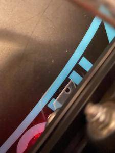

marlin: 1.19 bugfix la panne se produit depuis que ma tête d'impression ses bouché avec des buses amazon trop petite j'ai trouvé les bonnes depuis. elle affiche environ 19° mais le plateau chauffant marche très bien
Oui sa m'indique la température et sa ne chauf pas du tout j'ai mis ma main et sa n'a pas chauffé.
Salut j'ai une cr 10S avec bltouch et quand j'essaye de faire chauffer ma buse sa ne chauffe pas et sa me marque E1 heating faled please reset J'ai mon fil un peut abimer on le voit sur la photo. Sa marchais très bien avant mais depuis que j'ai eu plusieurs problèmes avec ma tête d'impression bouché. J'ai changé de version de marlin. J'en ai un peut mare pour tous vous dire xD sa fait 1 semaines que je galères.
