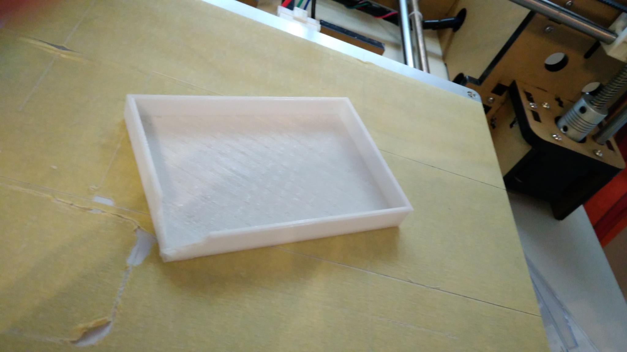

  1. Bonjour, j'ai réussi à imprimer deux modèles jusqu’au bout sans soucis. Ce que j'ai fait : 1. installé la dernière version de Cura 3.3.0 sur linux mint 18.3 2. installé l'imprimante anet A8 et dans les paramètres j'ai rentré les données pour le Gcode de l'imprimante (début et fin). 3. conversion du fichier .stl en .gcode à imprimer avec ces paramètres là 4. miracle ça marche ! (enfin) Merci de m'avoir accompagné dans la recherche de solution. AU plaisir
  2. oui en ce qui concerne la boite, la carte sd livré avec l'anet est de mauvaise qualité et fonctionne une fois sur deux. J'avais réussi à récupéré le fichier .gcode et du copié sur une sd qui fonctionne. Pourtant, c'est le seul fichier que j'ai réussi à imprimer pratiquement jusqu’au bout ! c'est quand même assez incompréhensible ce truc ! Je vais réinstaller cura, on verra
  3. Le ficher que j'essaie d'imprimer provient du site https://www.thingiverse.com/thing:2182276 serait-il corrompu ?

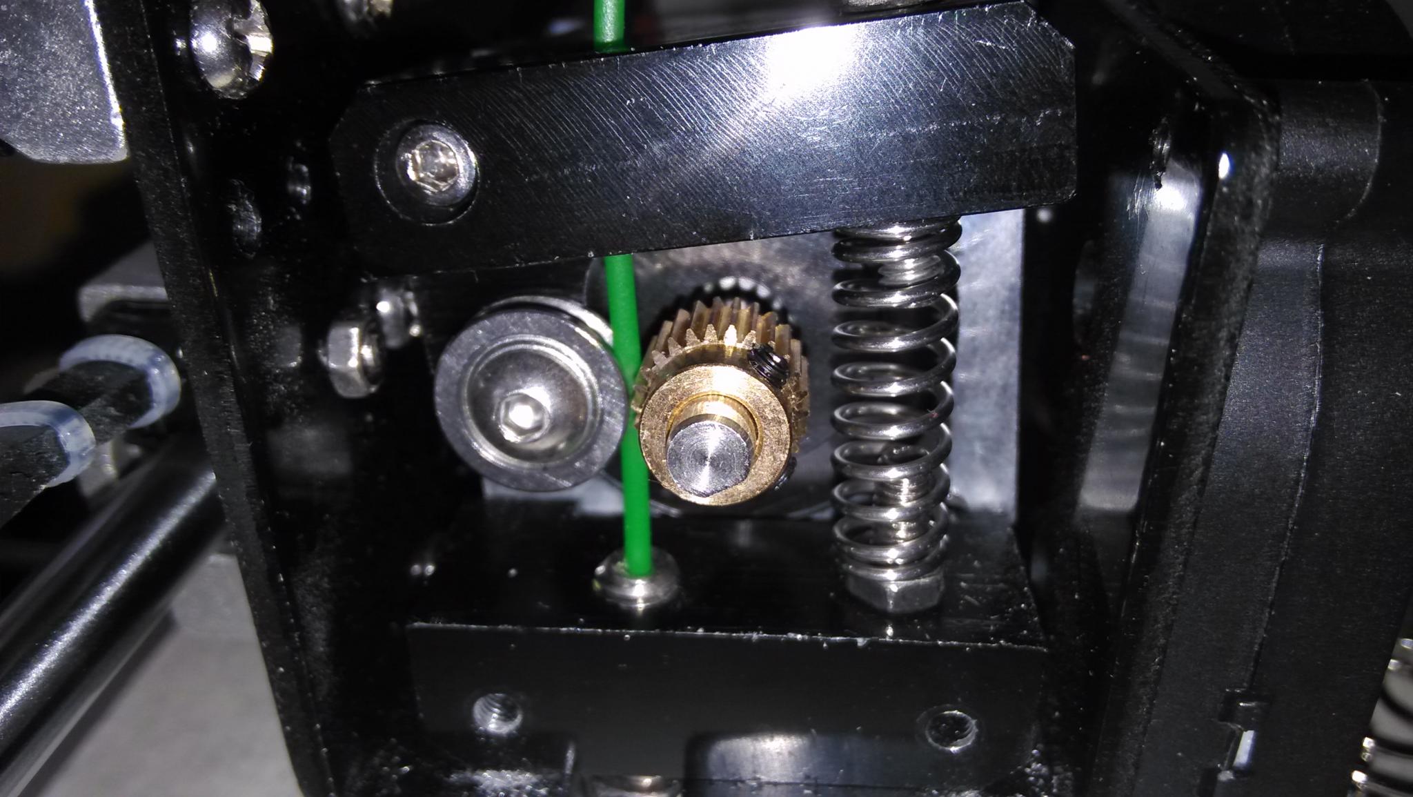

  5. J'ai fait un test d'impression sans filament et la roue crantée tourne normalement. Est-ce que ça veut dire que c'est peut-être le filament qui est en cause ? J'ai pourtant du 1.75 mm ? Un autre test avec du filament et on constate que la roue crantée tourne, mais doucement ? Pourtant, le filament n'est pas déposé sur le lit. Quand on pause l'impression, le filament se met à couler de la buse de l'extruder ! Sur la carte mère, j'ai deux led rouge qui clignotent au dessus du câblage du bed !

  7. En effet, le moteur ne tourne pas, quand on lance une impression. par contre quand on commande l'extruder pour extraire ou faire remonter le filament, ça marche !
  8. OK merci je te tiens au courant.
  9. ok en tout cas les deux éléments (poulie et roue crantée) tournent bien ! @mikebzh44 oui effectivement, ça marche, comme je le disait aussi, quand on préchauffe le PLA, le filament sort sans soucis par l'extruder tout seul !
  10. Histoire qu'on parle bien de la même chose, il s'agit bien de la poulie dorée ? Elle tourne bien
  11. Je suis d'accord avec toi, après j'explore toutes les pistes car pour l’instant mon problème de filament qui n'est pas entraîné au démarrage de l'impression n'est pas résolu (désolé d'avoir trop rapidement crié victoire ! ) j'essaie de récapituler ce que j'ai fait : 1. j'ai imprimer le fichier test (box) sur le clé USB fourni avec l'anet et pendant deux heures aucun soucis. Tout c'est bien déroulé. A 99 %, l'extrudeur s'est encastré sur la box pour en détruire un coin, j'ai pas compris ! 2. j'ai alors tenté d'imprimer un bouton pour faciliter l'appui du débrayage pour extraire le filament. ça n'a pas marché : le filament n'est pas entraîné. j'ai récupéré ce fichier sur le site https://www.thingiverse.com/thing:2182276 3. j'ai démonter le système d’entraînement au dessus de l'extruder, comme expliqué dans la vidéo de notre "ami" canadien ! J'ai resserré les vis et remis la dite poulie en place, mais ça n'a toujours pas réglé le problème d'entrainement. 4. je constate que quand le filament est suffisamment chaud, il coule tout seul par l'extruder, j'en conclue qu’il n'est pas bouché ! 5. est-ce un problème mécanique ? électronique ? un défaut ? un problème de .gcode ? Merci pour vos pistes

  13. Bon je ne vais pas m'avancer mais l'impression est à 90 % et se passe plutôt bien. J'ai effectivement recalibrer la hauteur du lit par deux fois et revérifié une troisième fois, et l'impression se déroule depuis sans soucis. Sauf à la fin, l'extruder a enfoncé un coin de la box, j'ai pas compris ! bon en tout cas le filament a suivi jusqu’au bout, il y a encore des réglages à faire, ça sera pour une autre fois ! je vais faire quelques améliorations, sans doute vous me reverrez très vite avec encore pleins de questions. Un grand merci à vous deux, Maeke et mikebzh44 pour vos conseils efficaces.
  14. La dernière impression n'est pas allée jusqu'au bout, cad que le fil s'est décroché à environ 15 %. Je n'ai pas encore recalibré l'imprimante, ce que je vais faire maintenant.
