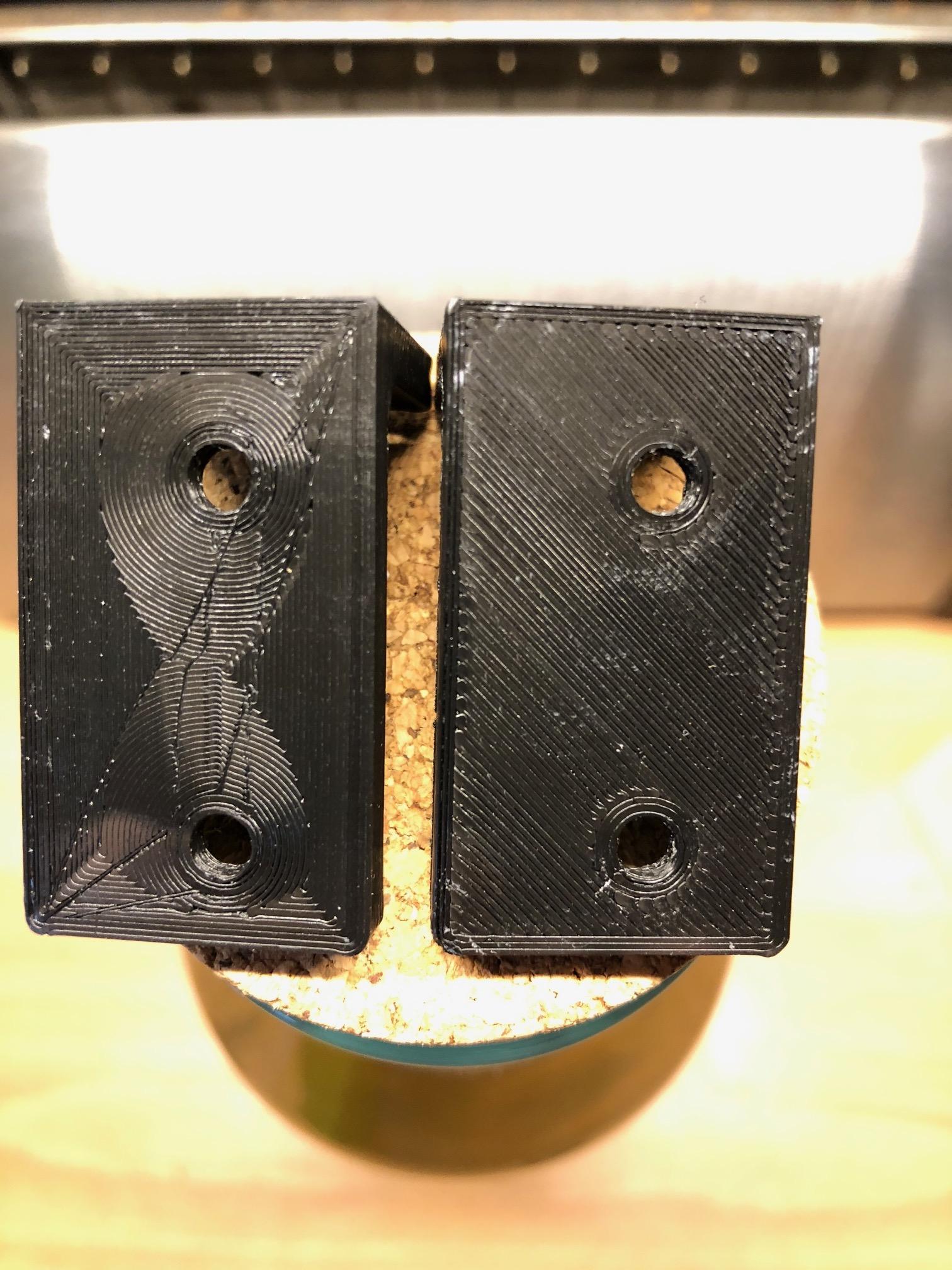

  1. Voici le dessous. Si je compare avec le tiens je pense que je suis encore un peu trop serré... Mais bon comme le mien est fait en concentrique c'est pas comparable... J'ajoute en bonus un cube de calibration avec la même config mais qui a juste buggé sur le haut...

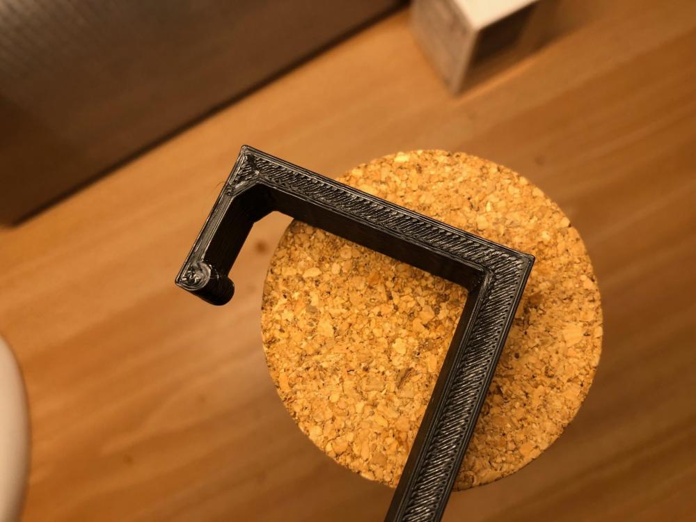

  5. Salut la communauté o/ Après avoir revu toutes ma CR-10S où j'ai notamment découvert que mon plateau n'était pas bien fixé (2 roulettes qui ne touchaient pas la barre), changé la buse par une neuve et refait mon calibrage de plateau. Voici mon benchy imprimé en PLA Orange IceFilm 200° avec les settings par default de CURA en 0.15mm Je m'attendais à pas à ce résultat là et je me réjouis d'absence de stringing Les dimensions sont à 0,02mm prés correctes Mais il y a deux points qui me chipotent: 1. J'ai des traces de noir sur certaines couches... Bien que je n'ai pas utilisé de filament noir avec la nouvelle buse et fait des impression avec le même filament juste avant sans problème. Je suspect donc qu'il y ai des résidus plus haut que la buse... 2. J'ai des petits blobs sur la coque Mes hypotheses: Over extrusion ou calibrage plateau trop proche de la buse. Qu'en pensez-vous ? Quelles pistes me conseillez-vous ? Merci à tous pour vos avis ! Balfrag

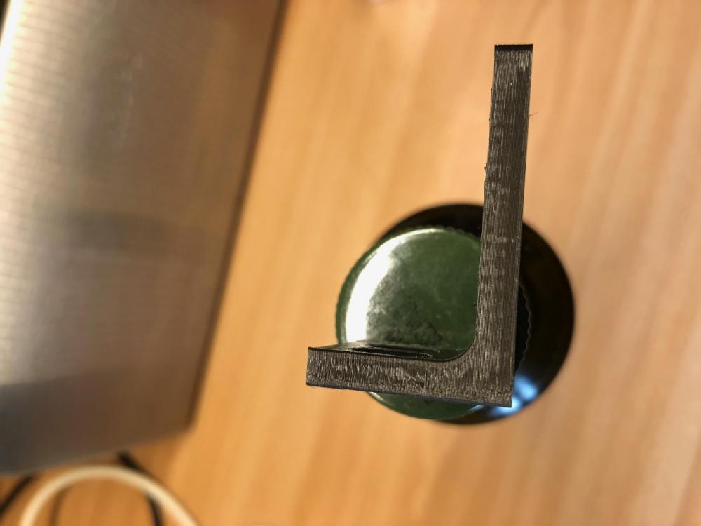

  6. Balfrag
    Prémier essaie CR-10

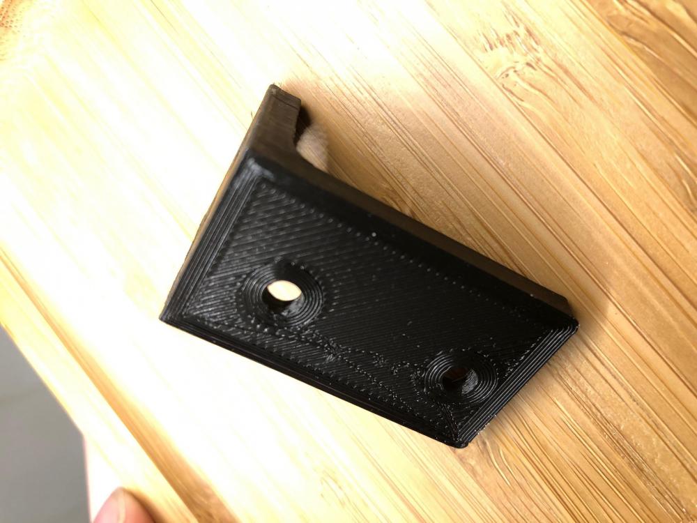

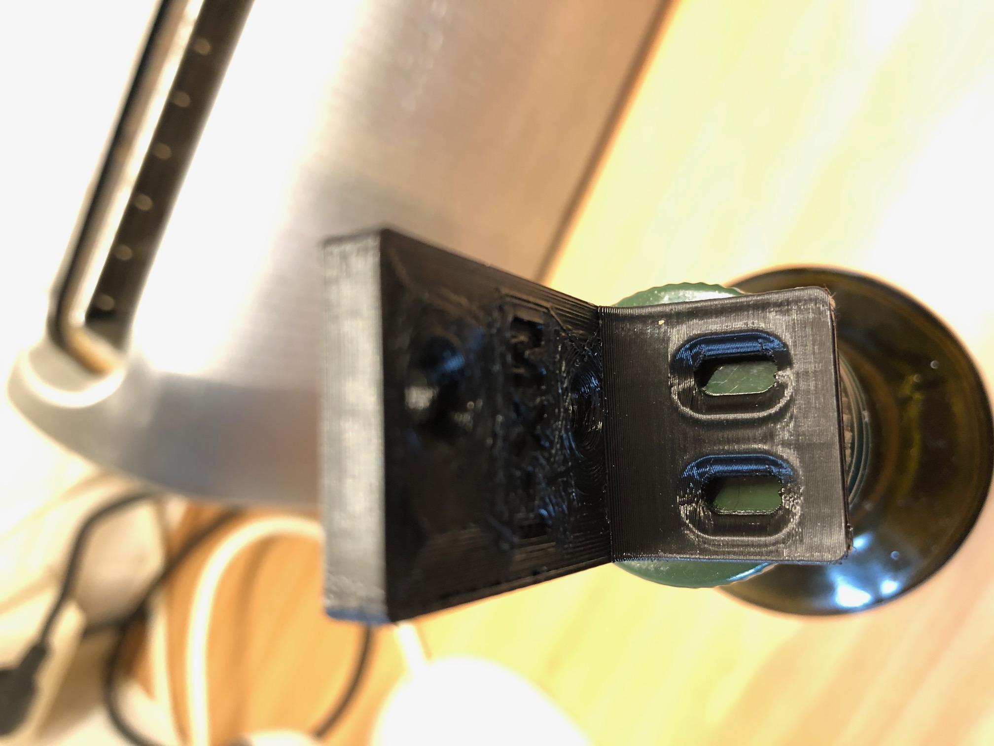

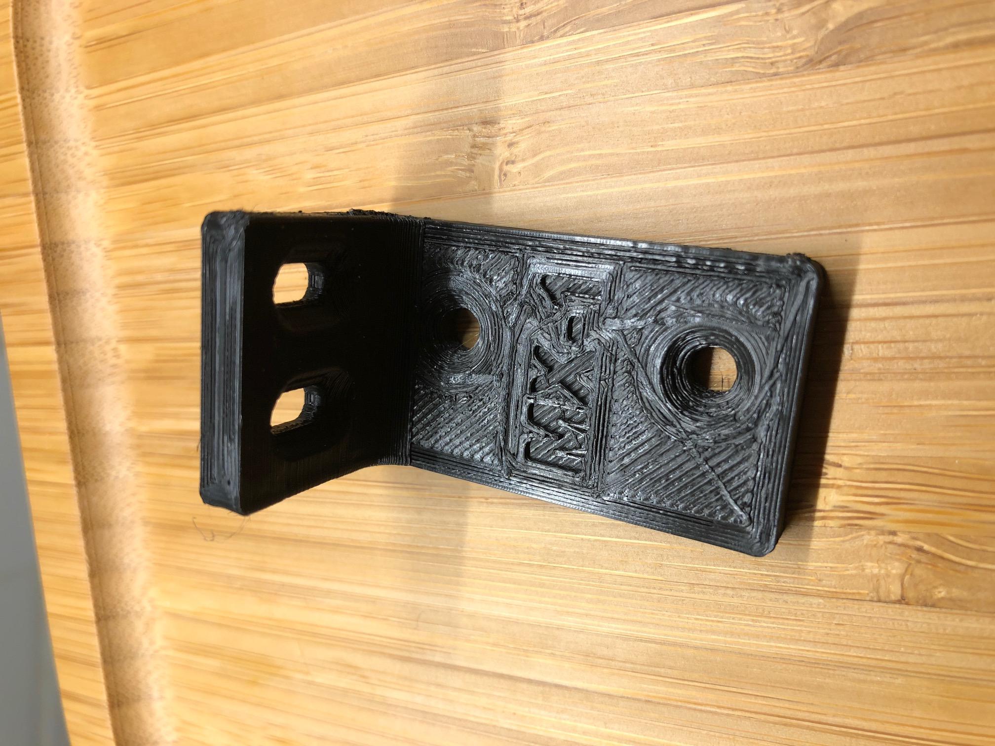

    J'avance pas mal de mes réglage. J'ai encore un problème de cicatrice, ce semblerai que j'extrude trop de plastique et que donc la tête accroche à son passage. Cela expliquerai également pq j'ai encore du stringing... Savez-vous quels paramètres dans Cura je pourrais essayé? Concernant le infill, j'ai essayé Cubic mais la piece semble plus fragile qu'avec triangle. Et pour ce qui est de la nouvelle options, je n'ai pas vu de différence parce que je suis passé à 4 couches. Merci, Bal

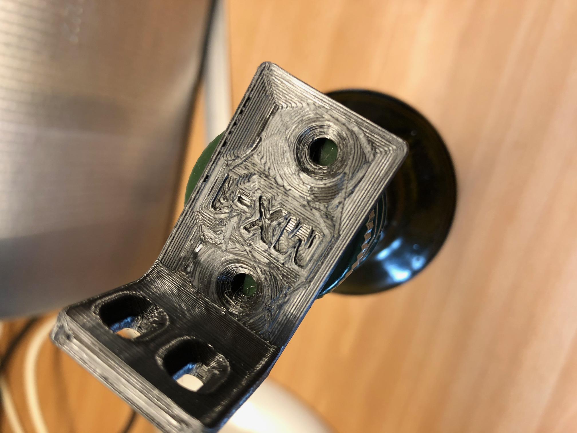

  7. Balfrag

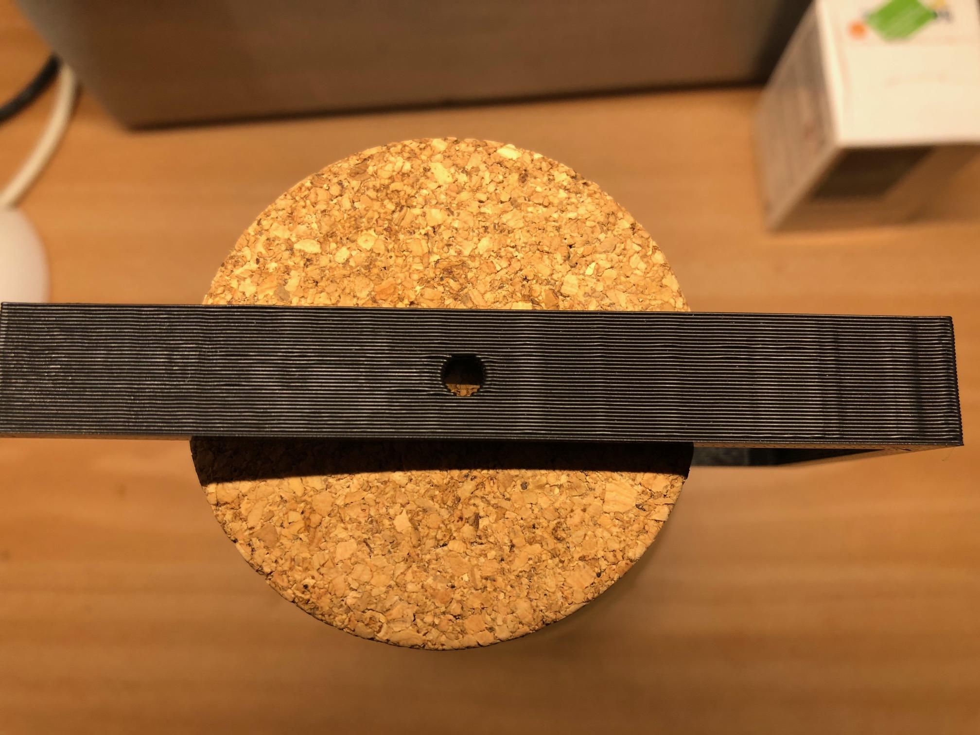

    Super conseil vraiment merci. J'ai fait d'autre teste ce soir notamment la rétraction. Je n'ai pas encore trouvé la bonne config pour éviter le stringing. Sinon j'ai fait de nouveaux print en 0,4mm et j'ai recalibré le plateau. Cela semble meilleur mais j'ai comme un léger effet de vague. As-tu une idée ce que ca pourrait être ? EDIT: J'ai l'impression que plus il y a de remplissage, plus il ya ce genre de vague. Peux-être dois-je augmenter l'épaisseur de la paroi ? Merci, Bal

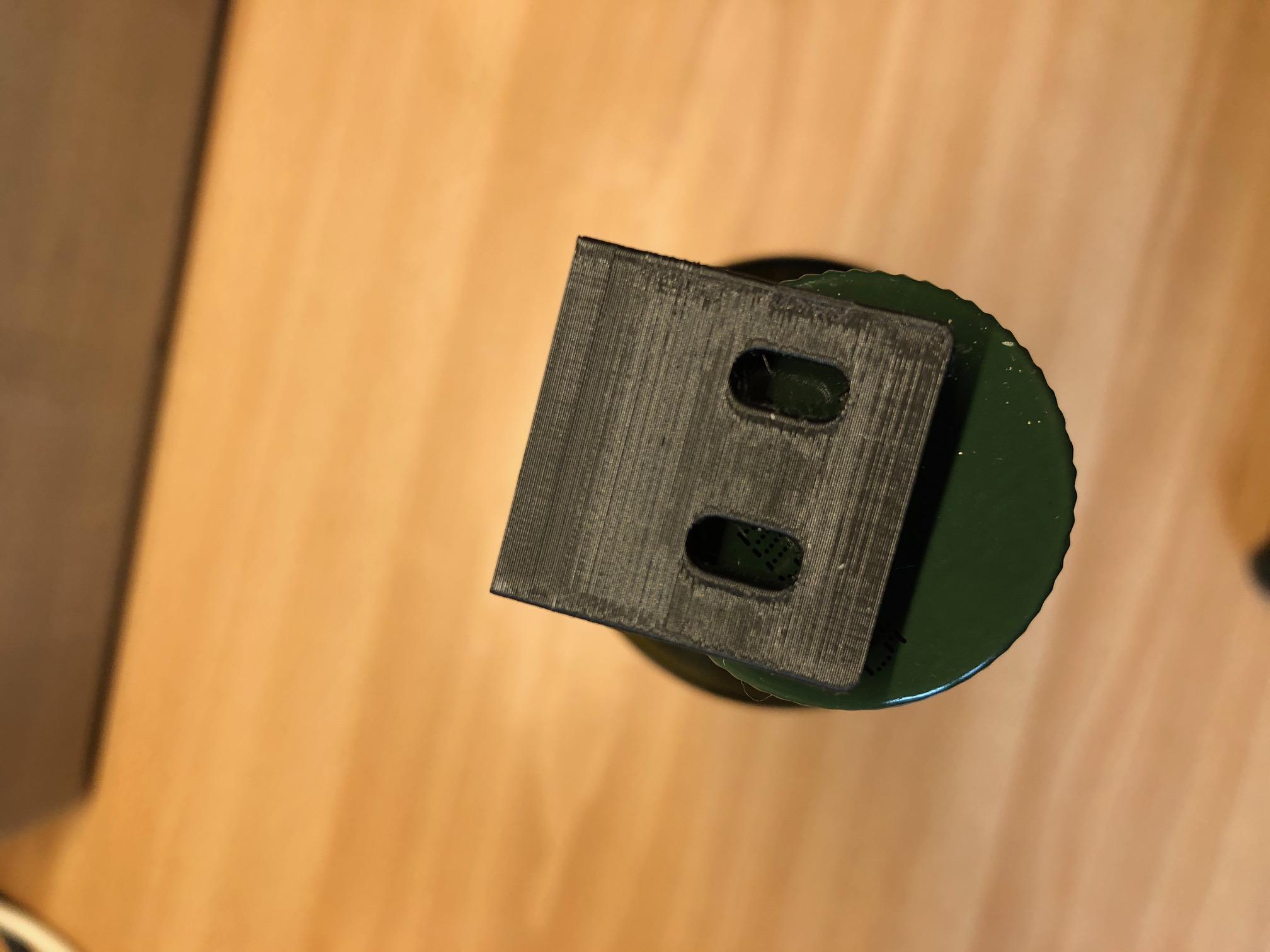

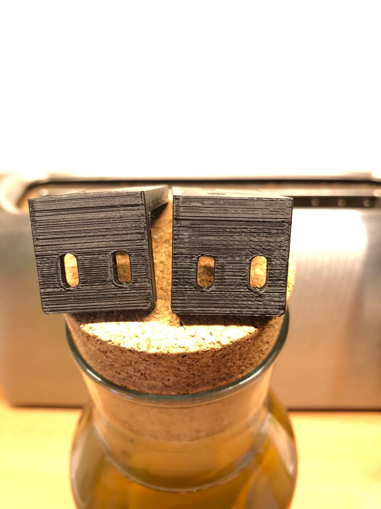

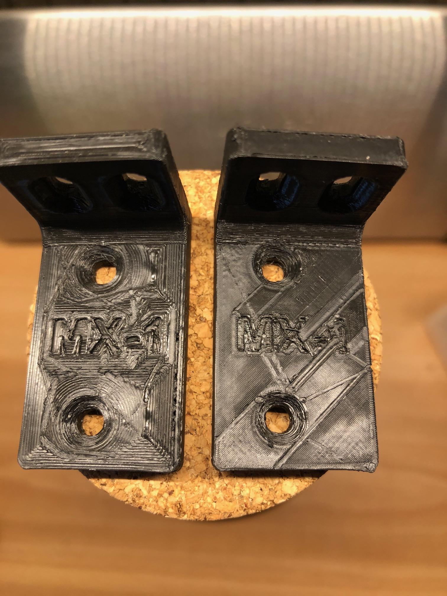

    Salut ShogoY super merci pour tes bons conseils. - En effet le Zig-Zag est plus propre. - J'ai fait un temp tower et 200° semble convenir - Comme ma buse est en 0.4 j'ai testé à 0.16 - Mode detour=Pas de couche: OK - Imprimer Parois Fines: OK - Couche supérieures: 4 - Ironing: OK J'ai pas encore fait les testes de rétraction. Et je me demande si je ne devrais pas remonté un tout tout tout ptit peu le plateau... Voici ce que ca donne, pas encore parfais mais c'est un peu mieux A gauche: Ancienne version, à droite: version 2 (avec tes bon conseils) Bref on avance !

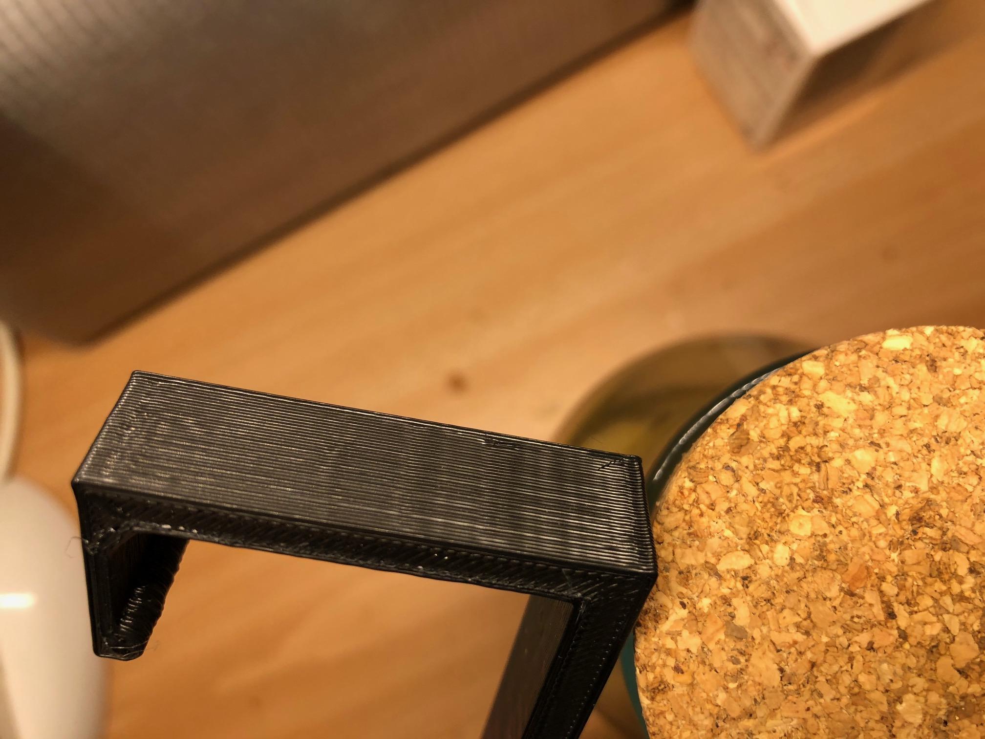

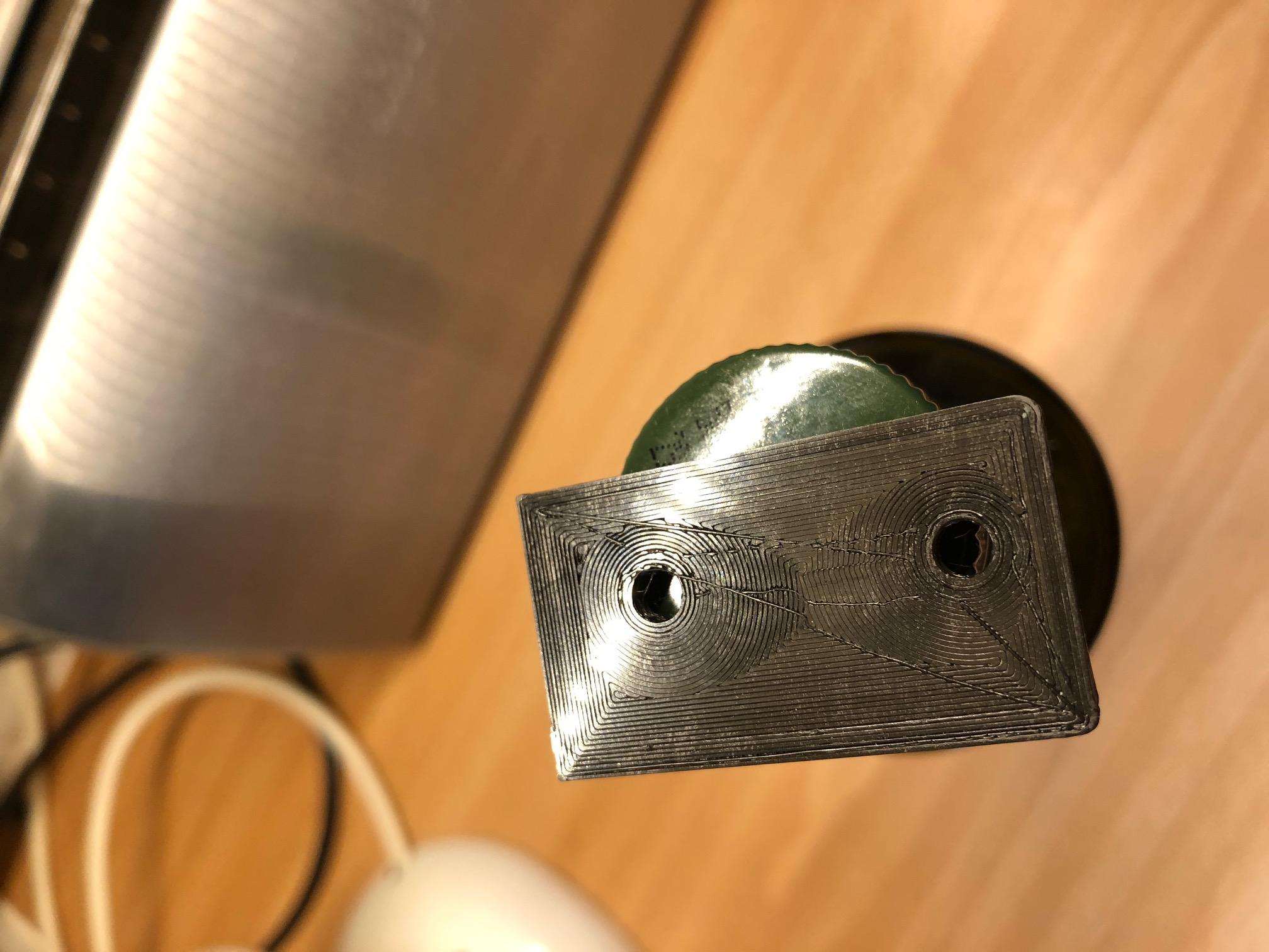

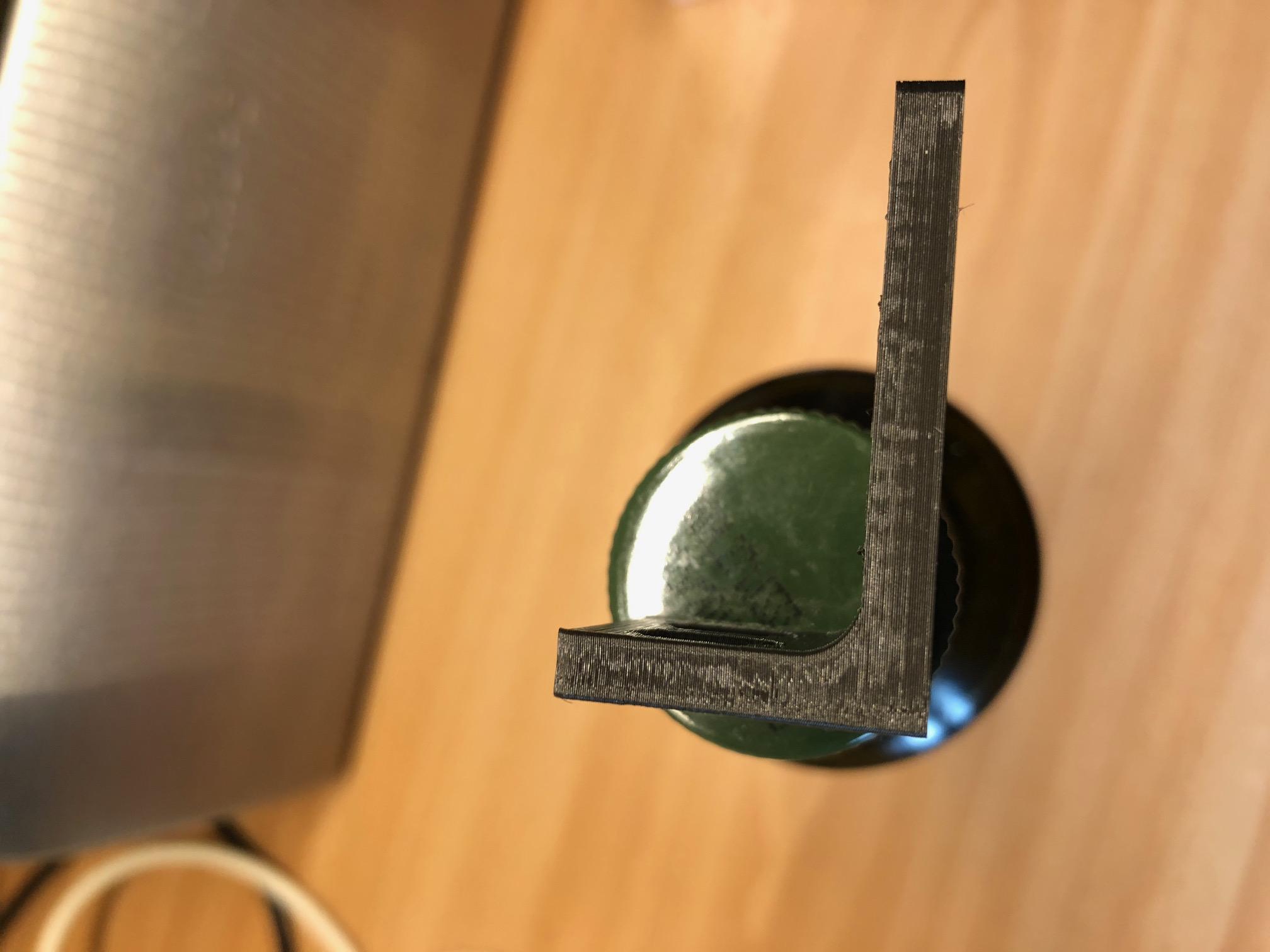

  9. Bonjour la communauté, Je débute avec ma CR-10 et après avoir pas consulté sur la CR-10 (notamment l'excellent http://www.cr10.fr/) et joué avec Fusion 360. Je me suis donc lancé dans mon premier petit projet. J'en suis au proto 4 et j'en pense que j'y suis presque. Cependant la qualité d'impression laisse encore à désiré et je voulais avoir vos conseils, pistes pour m'amélioré. J'ai crée le fichier gcode avec Cura pour une impression PLA, en 0,15mm, 210°/60°, Vitesse: 100% Je me demande si j'ai pas un problème de rétraction (5mm actuellement) ou l'inverse si j'ai un mauvais débit. Un tout grand merci ! Bal
