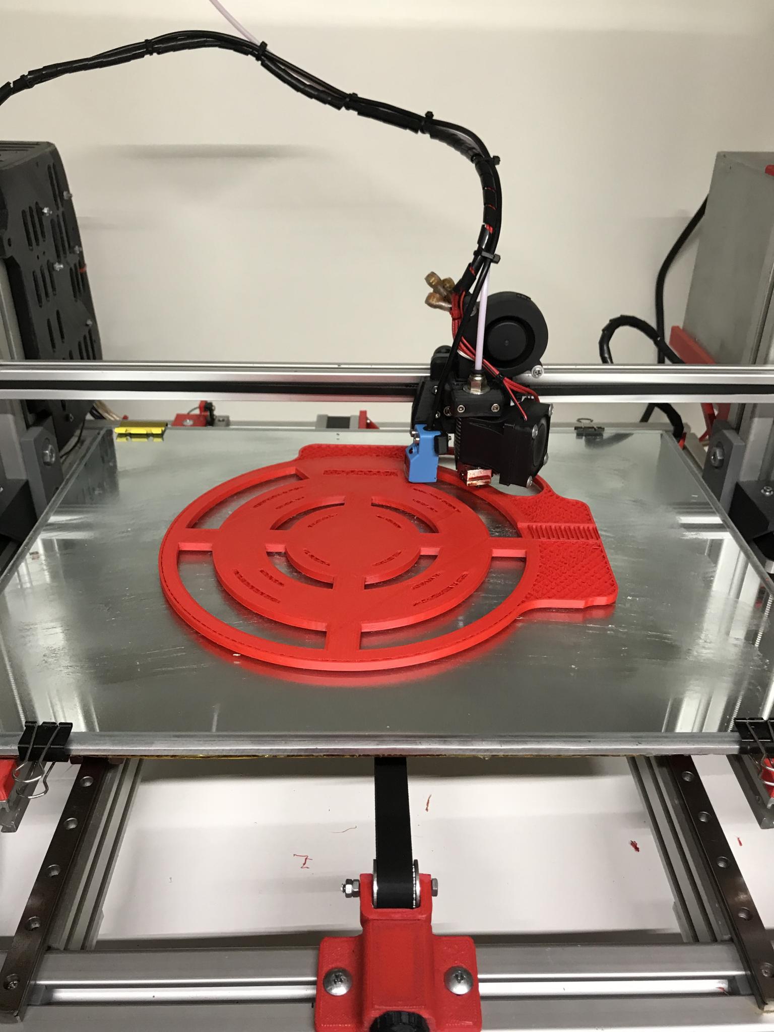

  6. Slim83
    Am8 4040
    Salut la compagnie je tente le coup la pièce centrale 22 heures de print c’est Un pseudo scanner on verra bien

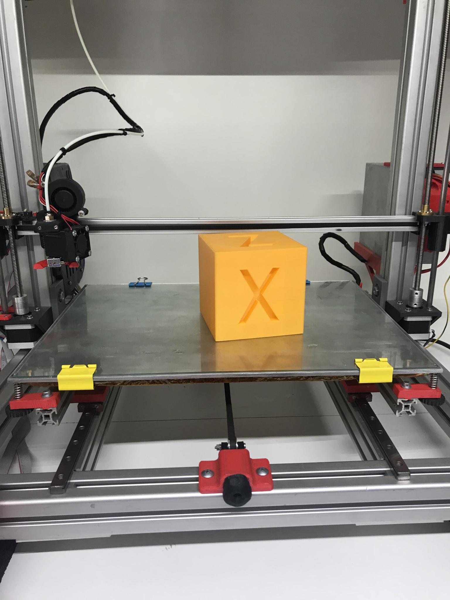

  11. Slim83
    Am8 4040
    Et voilà un carré de 10 10 je suis vraiment content niveau Qualité manque plus qu’un peu de vitesse

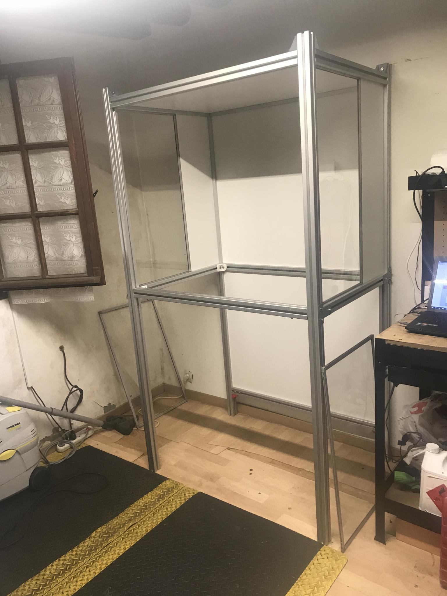

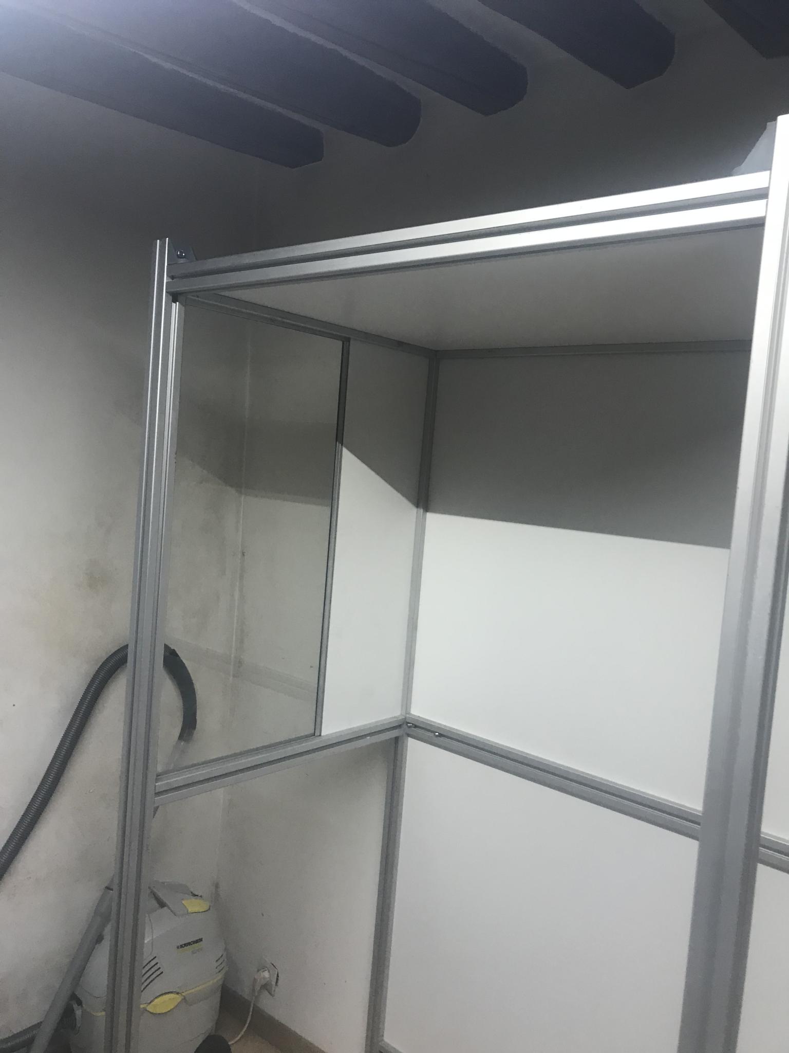

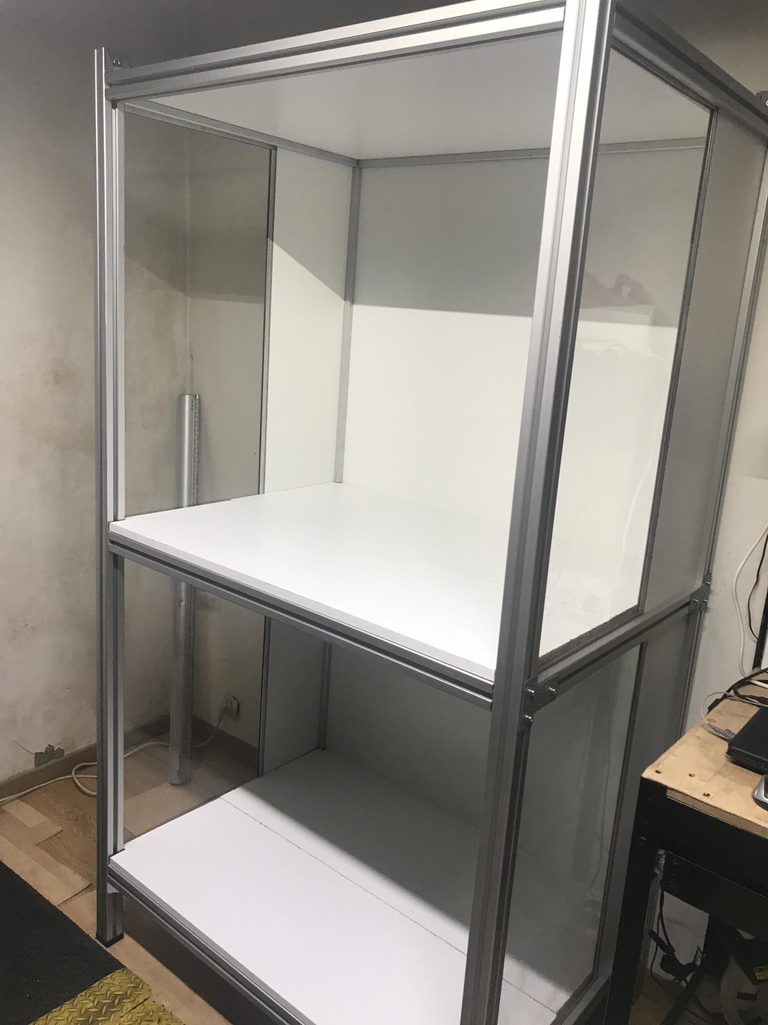

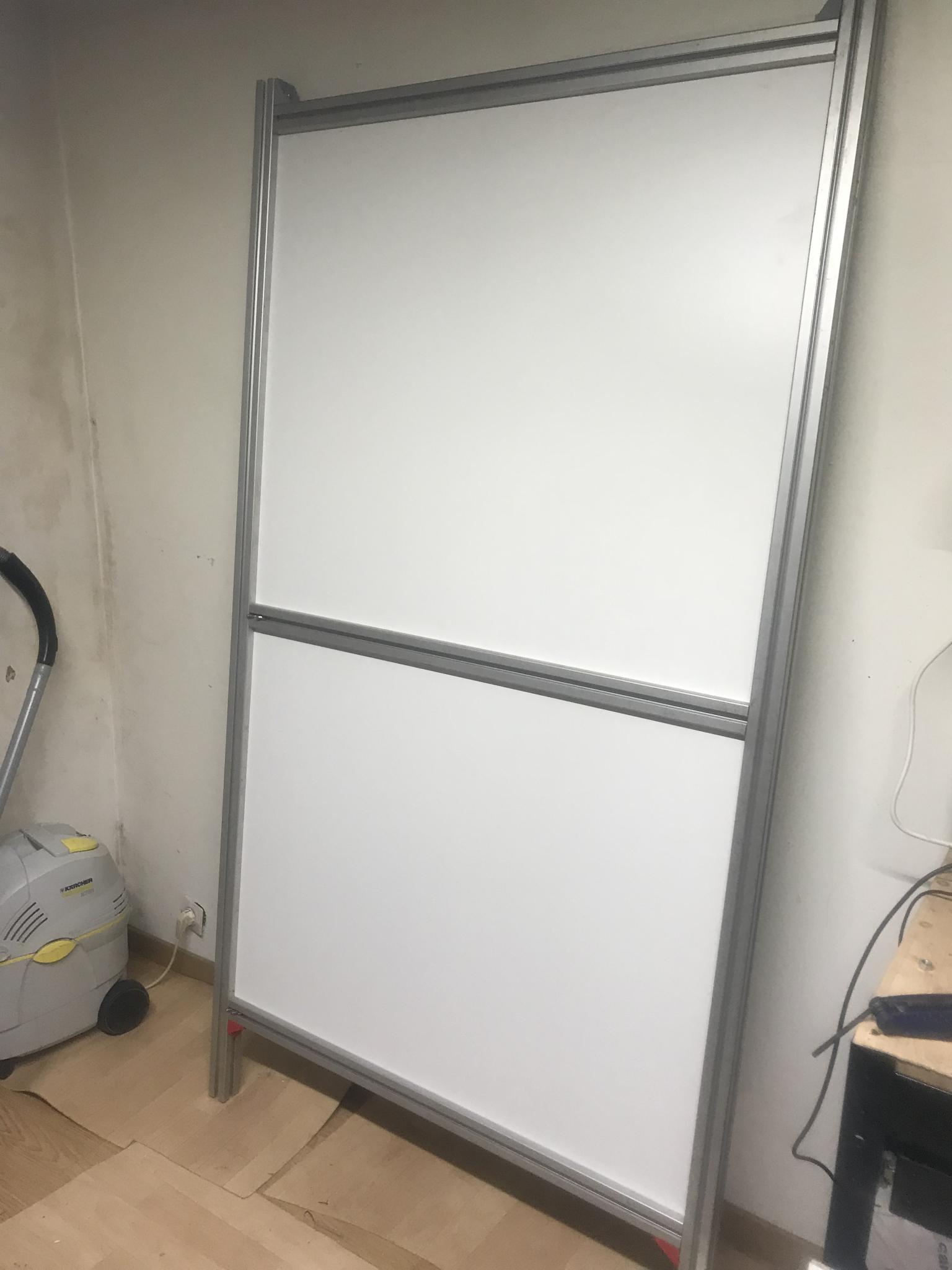

  16. Slim83
    Am8 4040

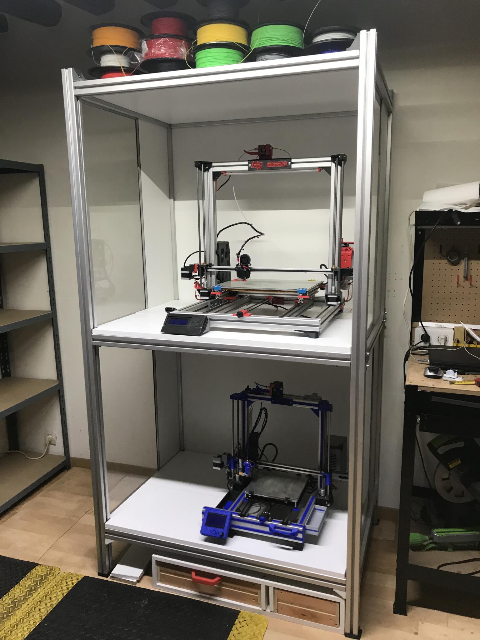

    Structure fini Maintenant faut voir pour l’éclairage électricité ventilation plus mon rideau anti gaspil de chaleur et surtout silicone un peu partout pour essayer d éliminé les bruits de vibrations t du cache misère

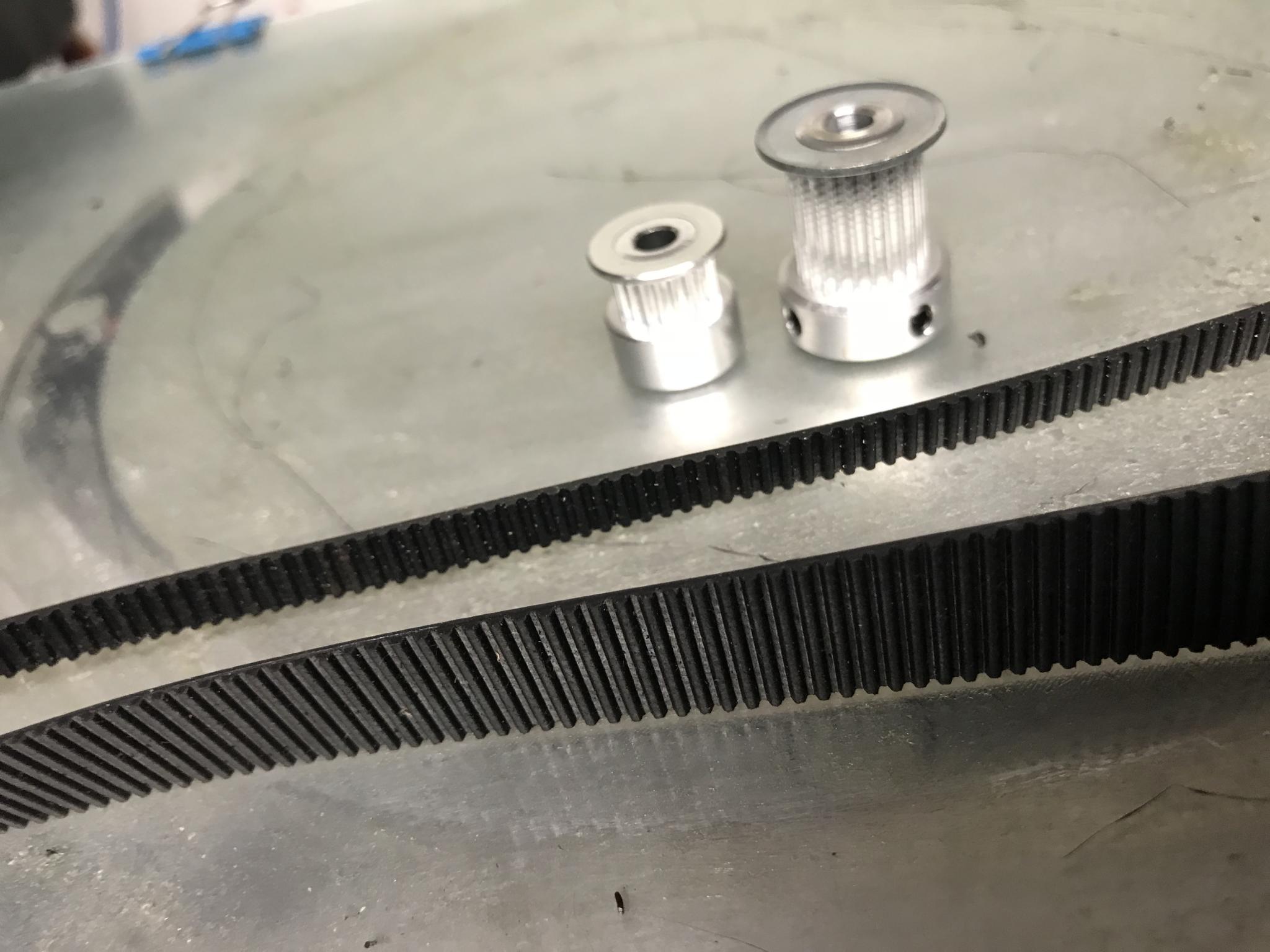

  20. Slim83
    Am8 4040
    et voila comme prevu passé 50 mm/ s la courroie saute des dents j ai commandé une courroie gt2 15 mm avec poulie et poulie moteur 24 dents (24 dents j ai trouve que ca) j espere que cela va regle une partie du probleme et comme a dit maeke j essaire d ajuste le jerk et l acceleration sinon j avance sur mon caisson jai recuperé des vitres pour les cotes sa m evite d acheter du pexi

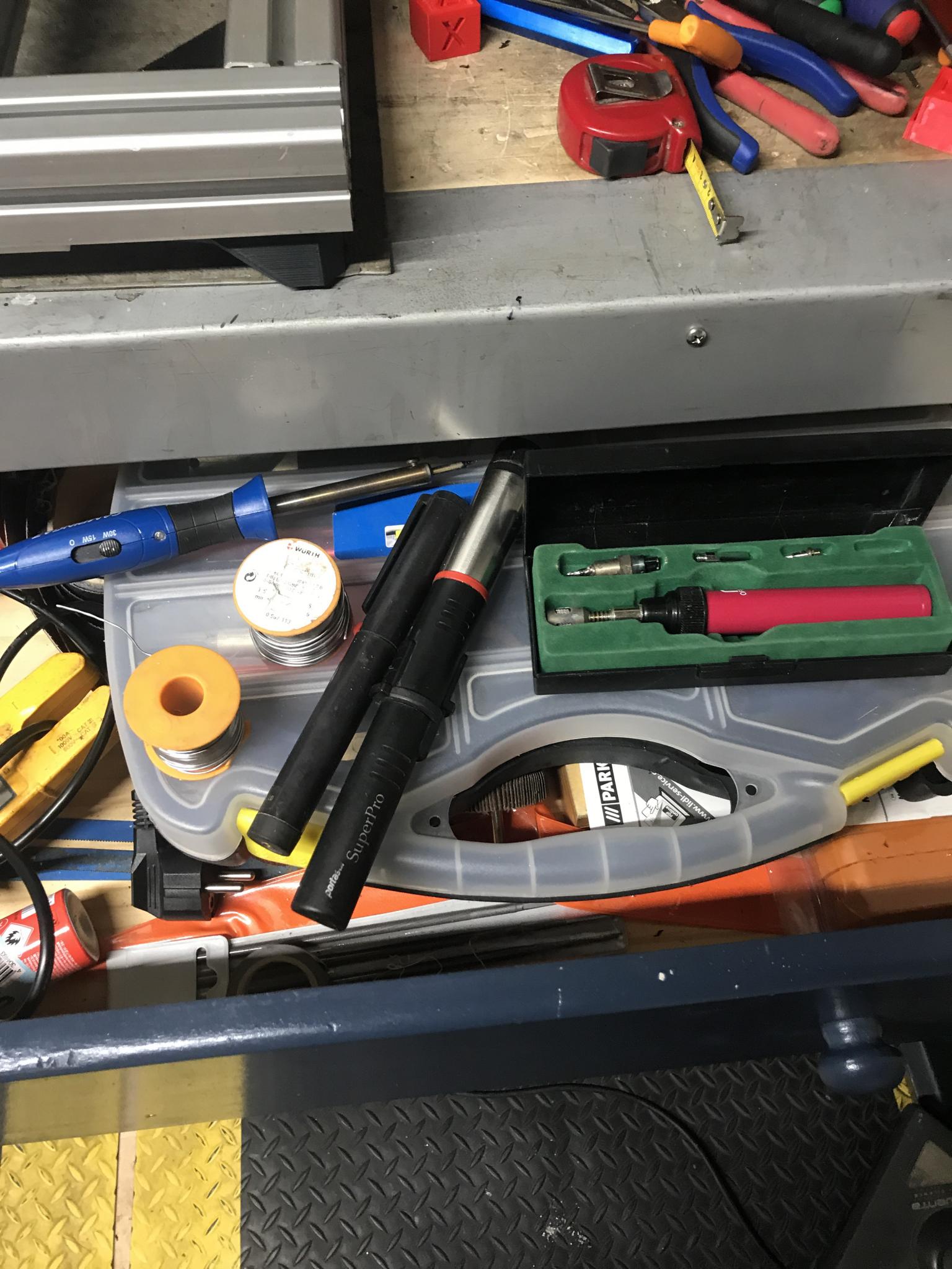

    Am8 4040
    Je suis pas électronicien mais je suis Électricien Je sais faire une soudure voici mes armes

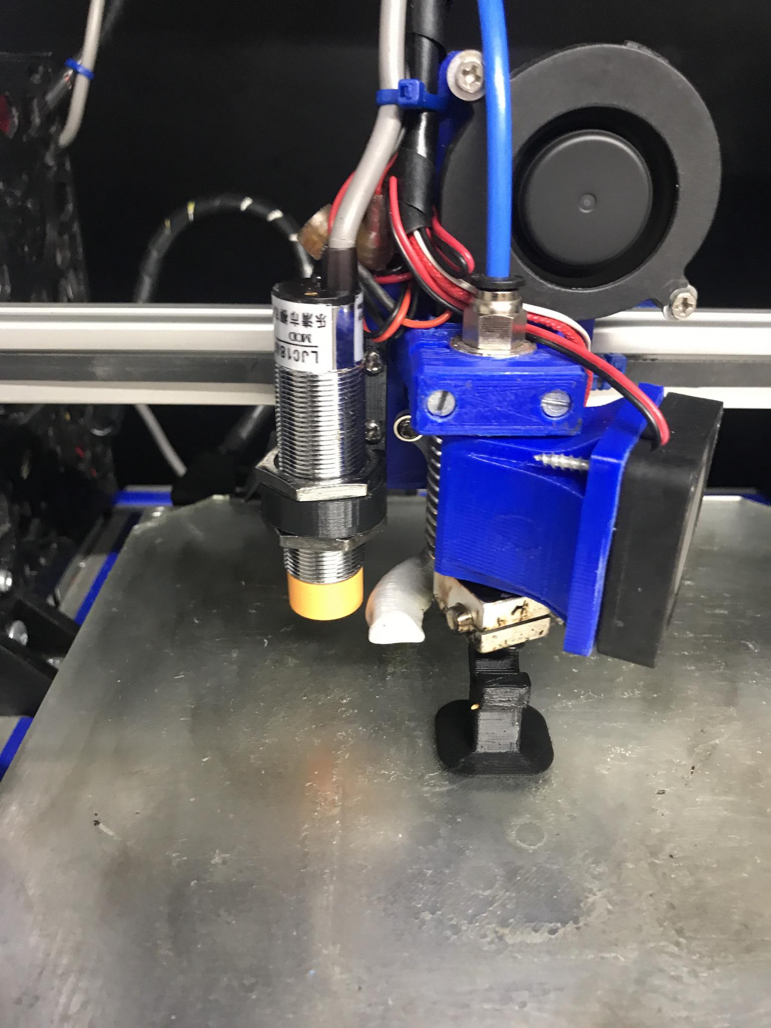

  23. Slim83
    Am8 4040
    Sans ma petite j’ai posé un capteur que je n’ai pas encore branché y’a-t-il beaucoup de manip le peu que j’ai vu parler de résistance À brancher est-ce que j’ai tout compris il existe une alternative

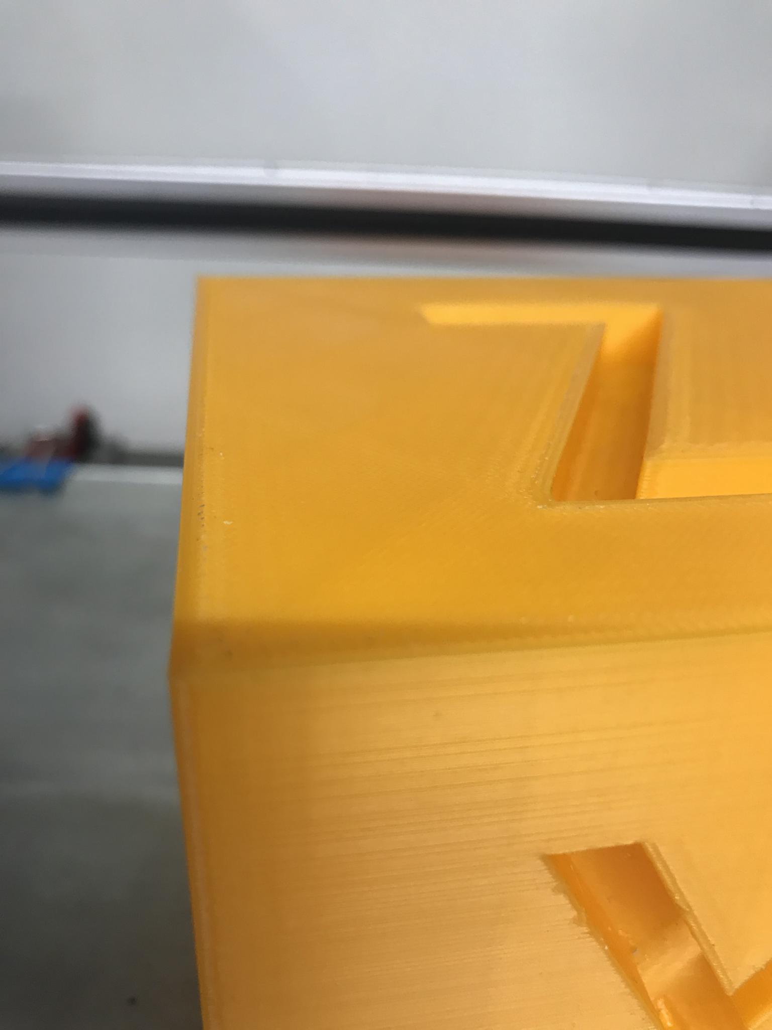

  25. Slim83

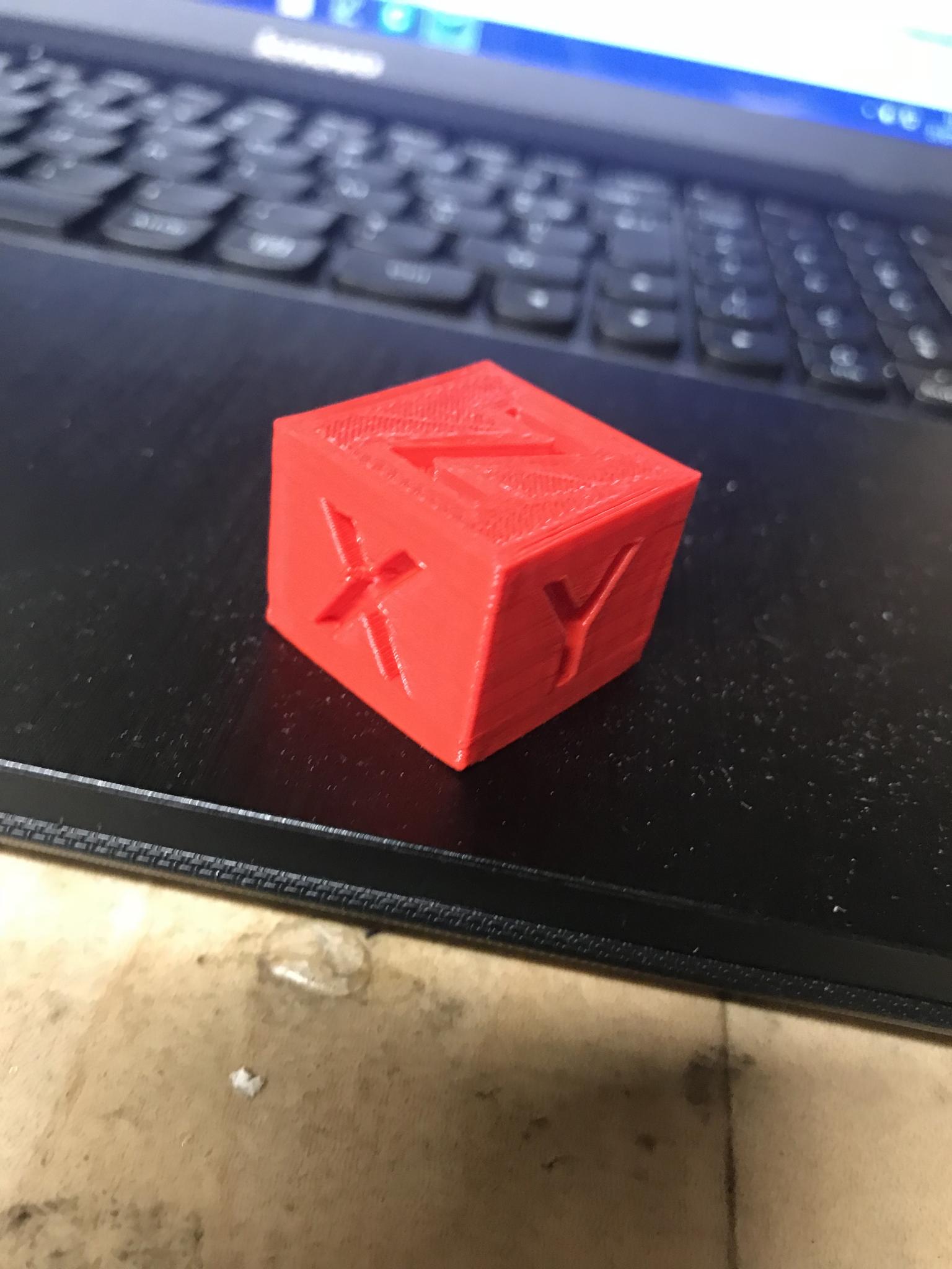

    Am8 4040
    Bon premier cube de test 20 20 à falloir régler les step/mm poulie moteur en 20 dents comme sur ma petite 60 mm sec à par les cotes c’est pas trop mal Plus vite ça va sûrement se corser
