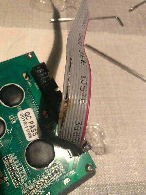

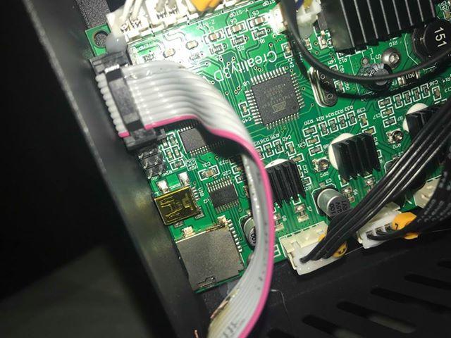

    Bonjour à tous plus de 1 mois et demi plus tard, je suis enfin là je vais expliquer tout ce qui s'est passé ahah ! J'ai envoyé un message au SAV disant que ma machine avait pété et que je ne comprenez pas... Il m'a demandé si ma carte-mère clignoté bleue je lui ai dit que oui, il m'a renvoyé gratuitement l'écran LCD. 1 mois plus tard j'ai reçu l'écran et je les branchais... Et la catastrophe ça ne marchait pas, écran bleu fixe qui ne bouge pas... Je me suis donc résolu à acheter une carte-mère (29 euros) je les reçus aujourd'hui ! Je branche tout je change tout et le miracle ça marche ! Mais petit problème, mon bed chauffant ne marche plus, il ne chauffe pas le thermo (sonde) me montre bel et bien la température de ma pièce mais il ne chauffe pas ... J'ai lancé une impression que j'ai galéré a faire coller (6 tentatives) mais ça a l'air de marcher (faut que je m'améliore mais petit à petit ahah). Je pense que j'ai un léger décollement sur l'arrière droite du chien mais je verrais bien ce que ça me fait au final ! J'ai une question est-ce très cher de changer le bed chauffant ? Et est ce "INDISPENSABLE" pour faire du PLA ? Cordialement Matthieu !

    Bonjour à tous, déjà un grand merci pour vos réponses si détaillé, et si rapide ! (je m’excuse de répondre aussi tard j’ai beaucoup de boulot !) Je vais suivre vos conseils pas à pas, un ami ma conseillez d’avant de débrancher quoi que ce soit ou de toucher à quoi que ce soit d’essayer d’envoyer un message au vendeur pour essayer la case « la machine avait un problème j’ai tout bien branché » on va voir je ne pense vraiment pas que ça passera mais qui ne tente rien na rien ! Dans le cas où cela ne passera pas je vais faire comme vous m’avez dit tester 1 à 1 les composant et voir ce qu’il faut que je rachète ! En espérant que le bed n’a pas été toucher ! Je vous suis très reconnaissant de vos réponses et de votre aide ! Merci à tous ! Je vous ferait suivre l'avancé de mes péripéties ! Cdt Matt

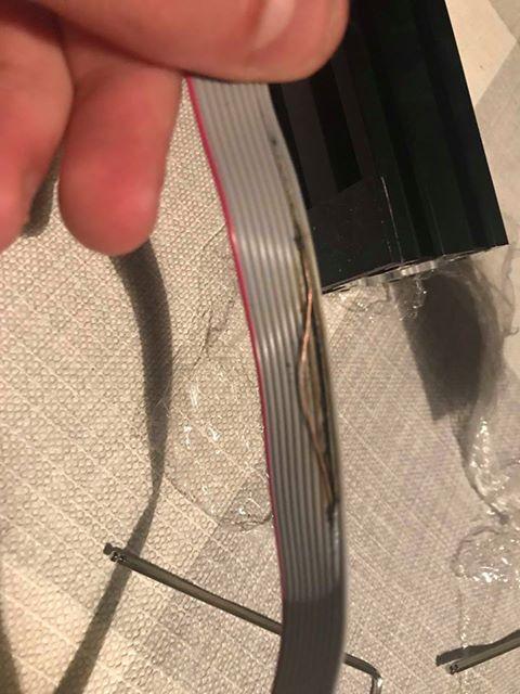

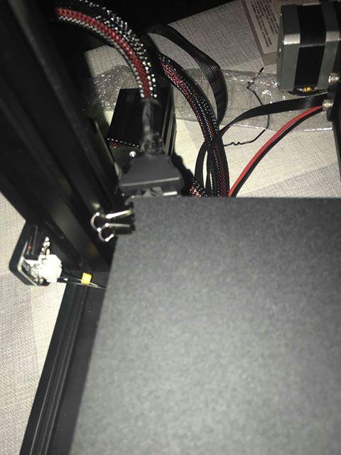

  3. Bonjour à tous je viens tout juste d’acquérir une ENDER 3 de chez Creality , je monte le tout tranquillement avec quelques difficultés mais j’y parviens ! Je fais tous mes branchements, je mets les pinces pour maintenir mon plateau, mais la grosse erreur la pince arrière gauche, je la place dans l’axe où il y a l’alimentation de la carte-mère (voir photo 1). Bien sûr comme un idiot je n’ai pas vu, et c’est en faisan bouger mes axes directement depuis l’écran LCD que cette petite pince s'est coincée, et là c’est le drame des étincelles sont sorti de l’arrière gauche de mon bed et beaucoup de fumée sur toute la longueur du fil qui va de la carte-mère à l’écran LCD. J’ai tout débranché j’ai attendu quelques minutes puis rebranchées, mon écran LCD ne s’allume plus, tous les ventilos par contre tourne très bien, en regardant de plus près mon fil j’ai vu qu’il était littéralement explosé (voir photo 2,3,4) D’après vous, en changeant seulement ce fil qui pour sûr ne peut plus transporter d’électricité le problème sera réglé ? Ou qui dit étincelle, dit que j’ai cramé ma carte-mère et mon LCD ou seulement l’un des deux ? Ou alors la SAV ? J’ai acheté le tous sur ALLI mais je ne pense pas que la SAV puisse fonctionner vue, que c’est une erreur de ma part et pas un problème technique. Je suis dextrement déçu ça faisait si longtemps que j’attendais de pouvoir m’en offrir une ! Mais bon c’est le jeu, avec l’impatiente on fait des bêtises ! Merci de votre aide, Matthieu. Ps : (Avez-vous un site où je puisse acheter tout ça ? Par exemple je ne trouve pas ce fameux câble sur Amazon) PHOTO 1 (La pince étant en métal, a fait un court circuit avec je pense le circuit dessous le bed) PHOTO 2,3,4
