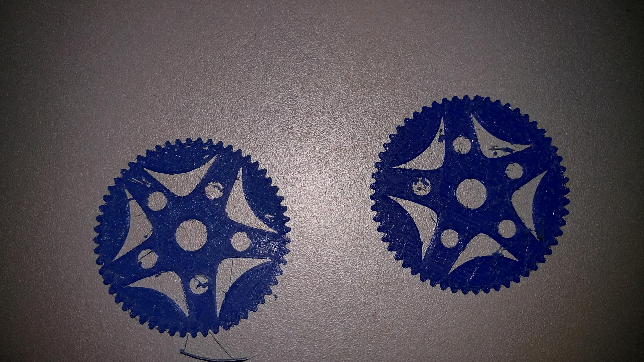

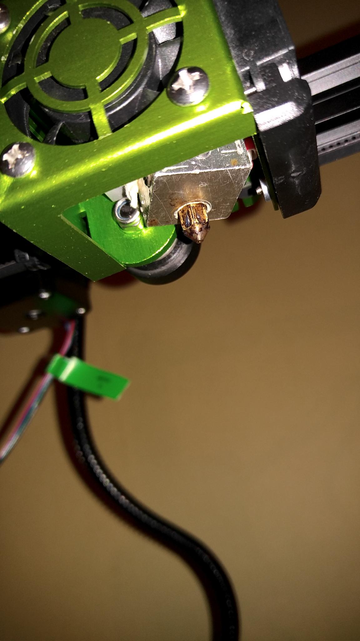

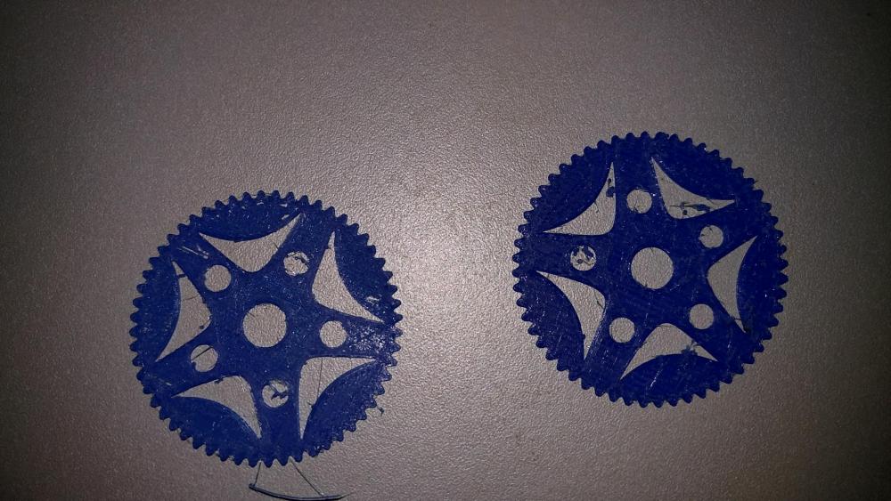

  3. Alors voila après presque 2 semaines avec ma tornado et à peine quelque print de correct parce que j'avais à la base le ventilateur du hot end qui ne tourné pas et étant débutant je n'y avait pas prêté plus attention que ça me voilà avec un autre problème. Mes prints s'arrête à la moitier à peine (photo jointe) et à chaque fois du coup je me retrouve avec le hot end et la buse entièrement bouché de pla fondu... Et quand je remonte le tout à froid je sérre bien mes vis et, tout à l'heure en voulant démonté (pour mon x bouchon de pla) cette fois à chaud pour me facilité l'enlèvement du bouchon j'ai remarqué que ce n'était pas bien serré du tout ni le hot end ni la buse mais que si je serré bien le hot end se retrouvé de travers ( photo jointe) je sais que le metal se dilate mais comment résoudre mes problème s'il vous plait ? Je commence un poil à désespérer. Et s'il vous plait pas de commentaires sur l'état de mon hot end ça me dégoûte assez ^^ et quand mes problème seront réglé je compte bien le changer. Merci à vous tous

  5. Yessssssss bon le ventilateur doit avoir un petit problème il ne s'élance pas tout seul il va faloir que je vois ça ... Donc je le lance à la main et me print sont propreeeee trop content une semaine et demi de galère pour un ventilo... Merciiii
  6. Oui oui le ventilateur de face ^^ je test ca dans l'aprem merci pour les conseils. Vais je reussir à imprimé autre chose qu'un cube un jour ^^" Edit : pas trop trop le temps là mais j'ai commencé à regarder et faite il ne se lance pas mais si je le lance à la main il continu de tournée donc quelques chose doit le gêner je regarderait plus en détail tout à l'heure. Est ce que sa peux être à cause de lui que j'ai des impressions pourrit ? Merci
