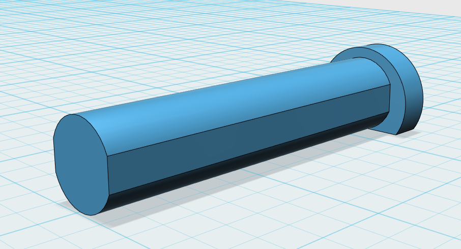

  1. J'étais absent. merci de t 'être préoccuper de ma pièce. J'ai trouvé d'ou venait l'erreur.Sous 123D_Design j'avais oublié de souder les deux pièces.Je l'ai imprimé avec succés. Merci encore

  4. Salut à tous, Depuis la grenouille, j'ai imprimé les outils de réglage de tension courroies puis la gratouille.Super bien passé. Ma femme attendait que je lui réalise une petite pièce d'une étagère de frigo cassée.Je crois l'avoir bien reproduite avec 123D Design. La première fois que je l'ai glissé sur repetier ça c'est bien passé. Mais j'ai réalisé qu'il fallait une retouche de cette pièce ce que j'ai fait.Depuis quand je la glisse sur Repetier un message me dit: "LE TRANCHEUR A PRODUIT UNE ERREUR ET N A PAS TERMINE LE TRANCHAGE.VERIFIER LE LOG DE SORTIE" . Je n'arrive pas à trouver la raison. SOS Merci

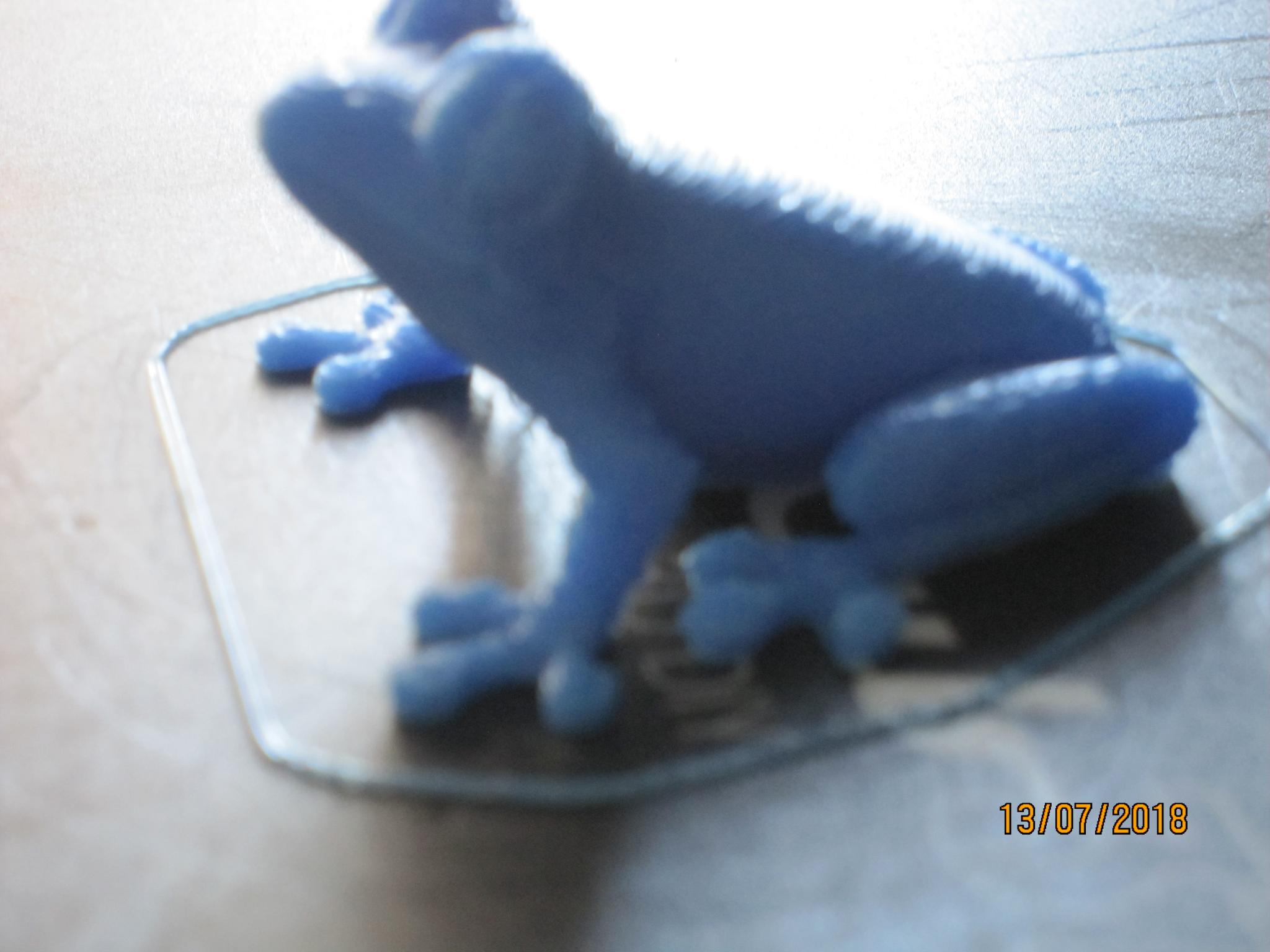

    Enfin, la voiçi. la photo n'est pas bien belle, mais le preuve et la. Décollement sur décollement. J'y suis arrivé en augmentant la chauffe du plateau et bien sur le réglage offset Merci pour vos conseils

    Toujours pas réussi l'impression. Une question A la fin du palpage prête à l'impression, la buse se stabilise à quelques milimétres du plateau et le temps qu'elle redémarre le filament s'écoule légérement ce qui empêche une bonne adhésion. C'est peut-être pour ça que je n'arrive pas à imprimer ?
