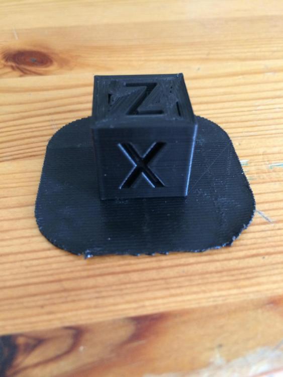

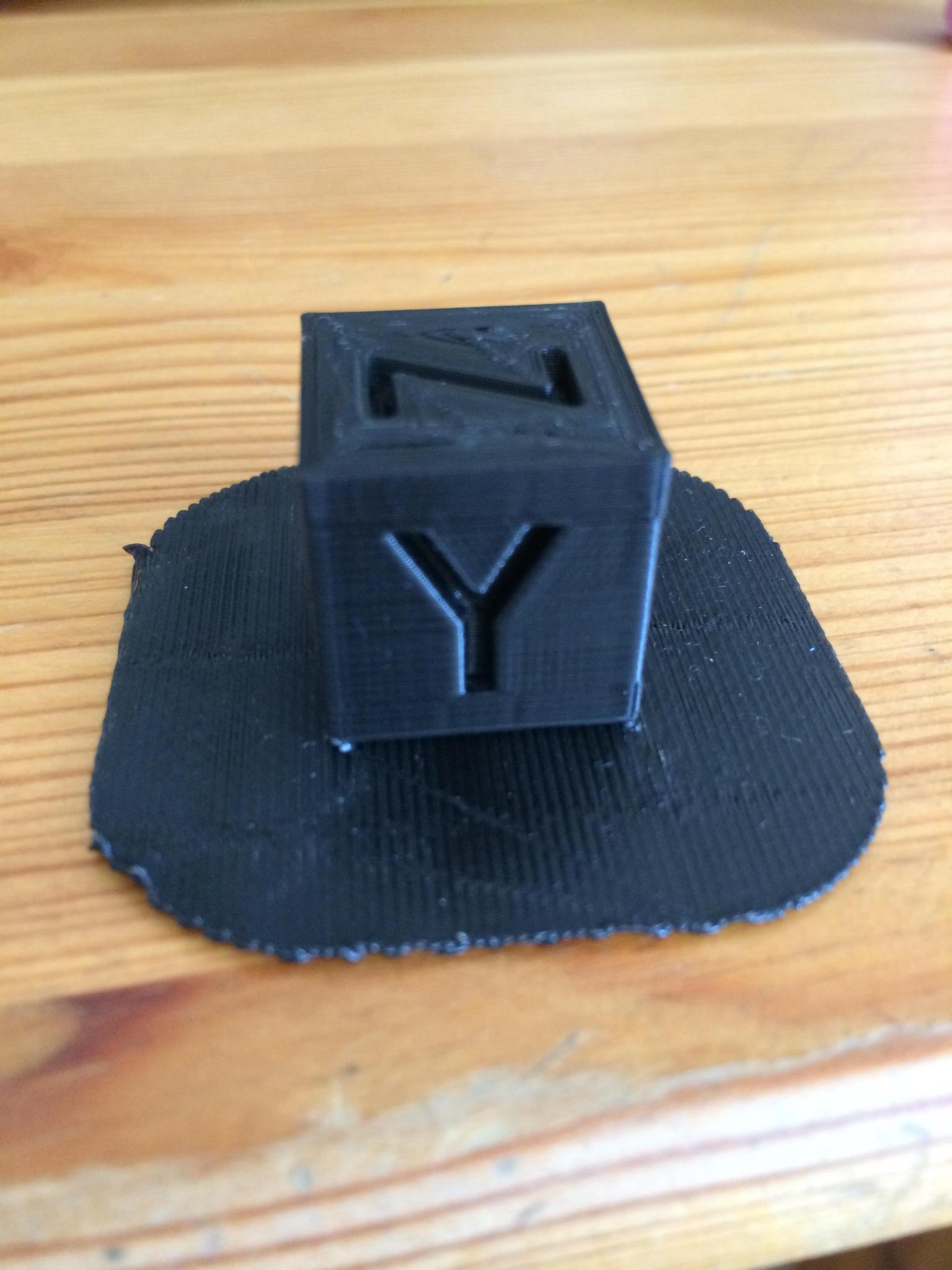

Je viens d'imprimer le cube de calibration, il semblerait que j'ai un problème sur l'axe Z, vous en pensez quoi ?

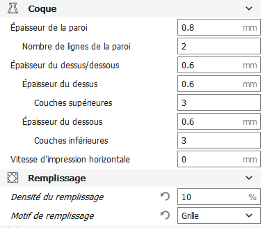

Pour information, je n'ai touché à aucune option dans Cura, elles sont par défaut. Je vais tester d'augmenter la T° du plateau. Merci beaucoup pour vos aides.

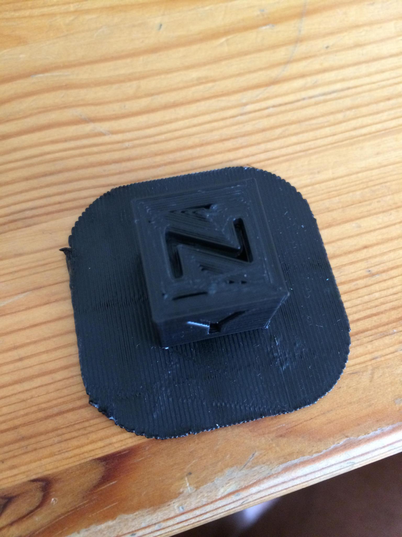

Alors je viens de procéder à quelques tests, faisant moins chaud ce matin (dû à la météo), j'ai fait comme tu me l'as indiqué, j'ai commencé à 190° pour arriver à 220° de 5 en 5, toujours ce décollement. Je viens de faire un test à l'instant à 200° en désactivant l'option de Cura "Adhérence au plateau" et par miracle cela semble tenir. Je n'y comprends plus rien
Merci pour vos réponses, alors pour commencer, oui c'est bien du PLA qui est utilisé. Le décollement se fait sur la partie qui permet justement l'adhérence du plateau (l'option dans Cura). La vitre est propre. Non effectivement je n'ai pas essayé de monter à plus de 200°, je vais essayer aujourd'hui et je vous dirais. Dans la pièce, il faisait extrêmement chaud, entre 35 et 40° (sans courant d'air). Le plateau a été réglé à plusieurs reprises avant les impressions avec une feuille de papier, lorsque je sentais la buse vibrer sur la feuille, pour moi c'était bon, c'est ce que j'ai vu dans les tutos.

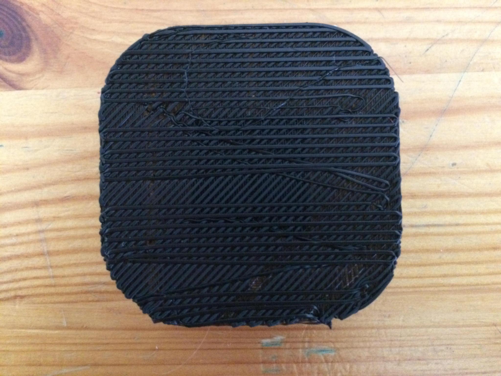

Bonjour, J'ai déjà deux impressions à mon actif avec aucun problème en revanche, je viens de changer de filament pour passer sur du Icefilament de couleur "Noir" et mon impression n'adhère pas au plateau. Après plusieurs calibrage du plateau toujours rien. Avec de la laque, rien. Voici les T° : - Bed : 60° - Buse : 200° Vitesse d'impression : 100% Une idée ? Merci pour votre aide Voici une photo de ce que ça donne :

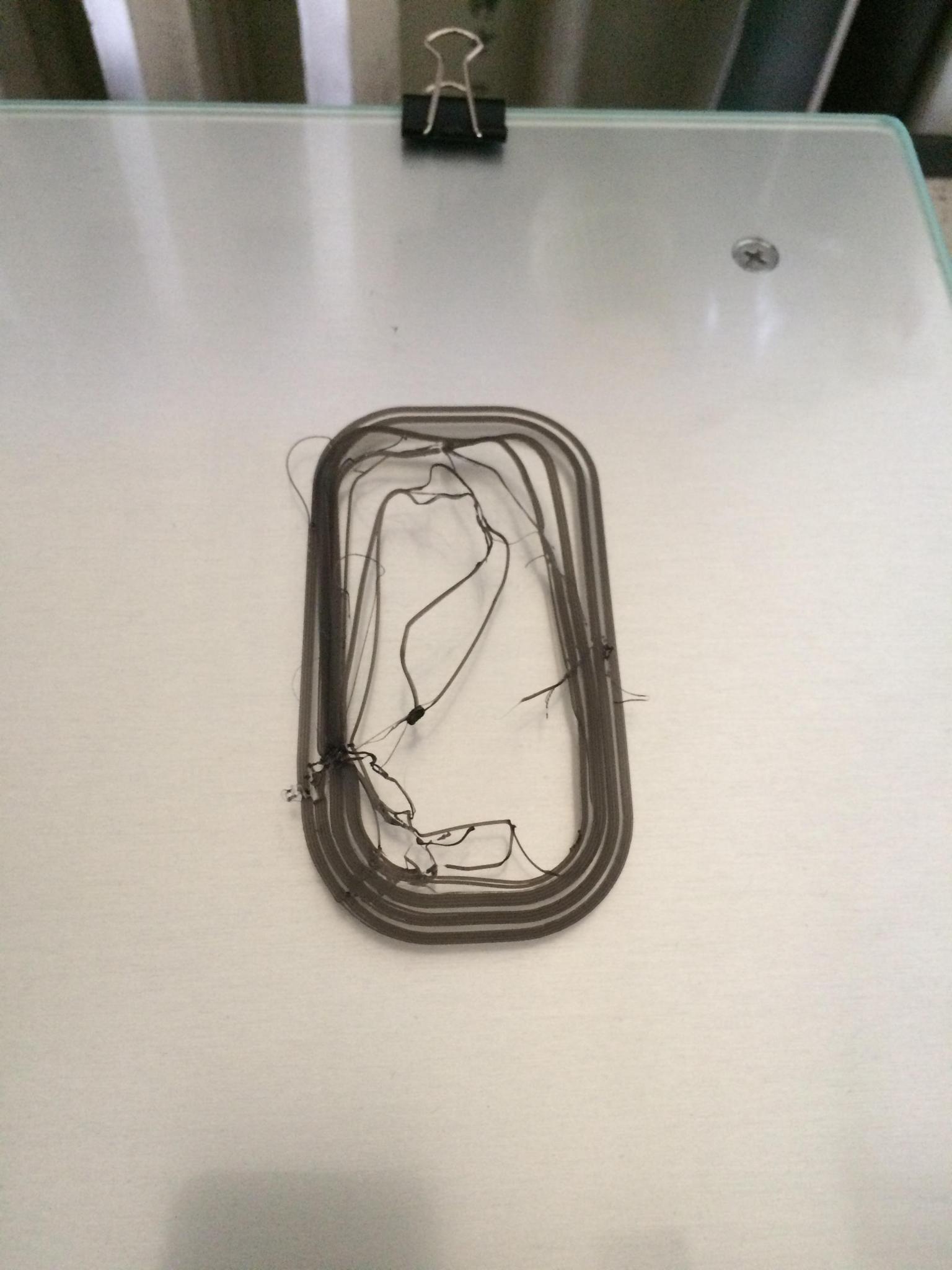

Bonjour, J'ai reçu ma toute première imprimante CR-10S hier. Connaissant le problème de courbure des plateaux en verre, j'ai anticipé en achetant un autre plateau en verre (4€). J'ai remarqué qu'avec les deux plateaux, je n'arrivais pas correctement à régler la hauteur du plateau (principalement au milieu de celui-ci), il semblerait que le souci viendrait du plateau chauffant. Avez-vous une idée ? Faut-il le remplacer ? Merci d'avance pour votre aide. Cordialement, Rofii
