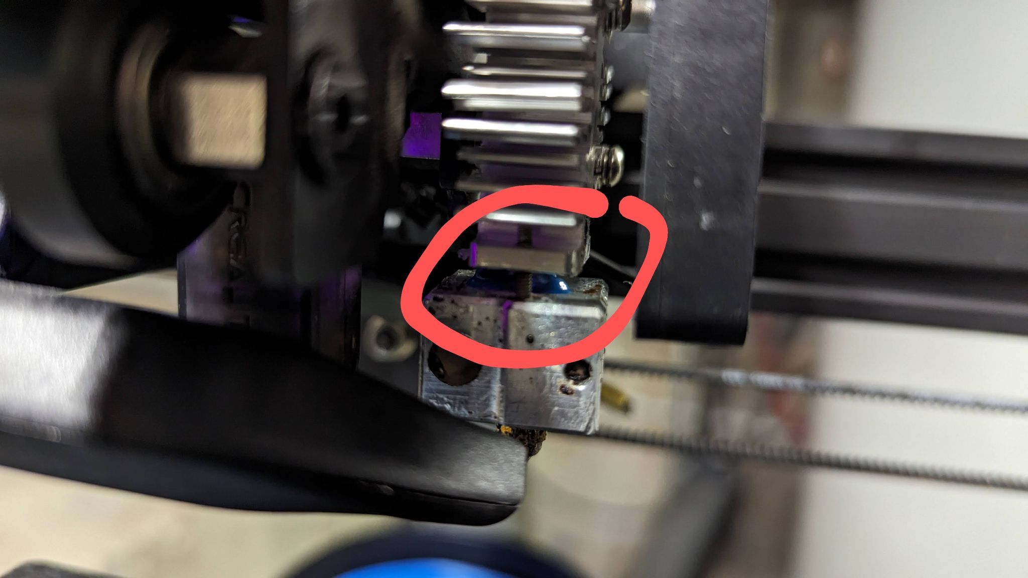

Bonjour, j'ai remarqué des coulures autour de ma buse, en demontant un peu j'ai vue qu'il y avait de la matières qui à fuit au dessus de celle-ci. Après nettoyage j'ai relancer une impression et j'ai effectivement de la matieres qui fuit au dessus du heat bloc ( bien du dessus, ça ne viens pas de la partie haute). D'ou ça peu venir ? Peu t'on le corriger ? Merci pour vos réponses.

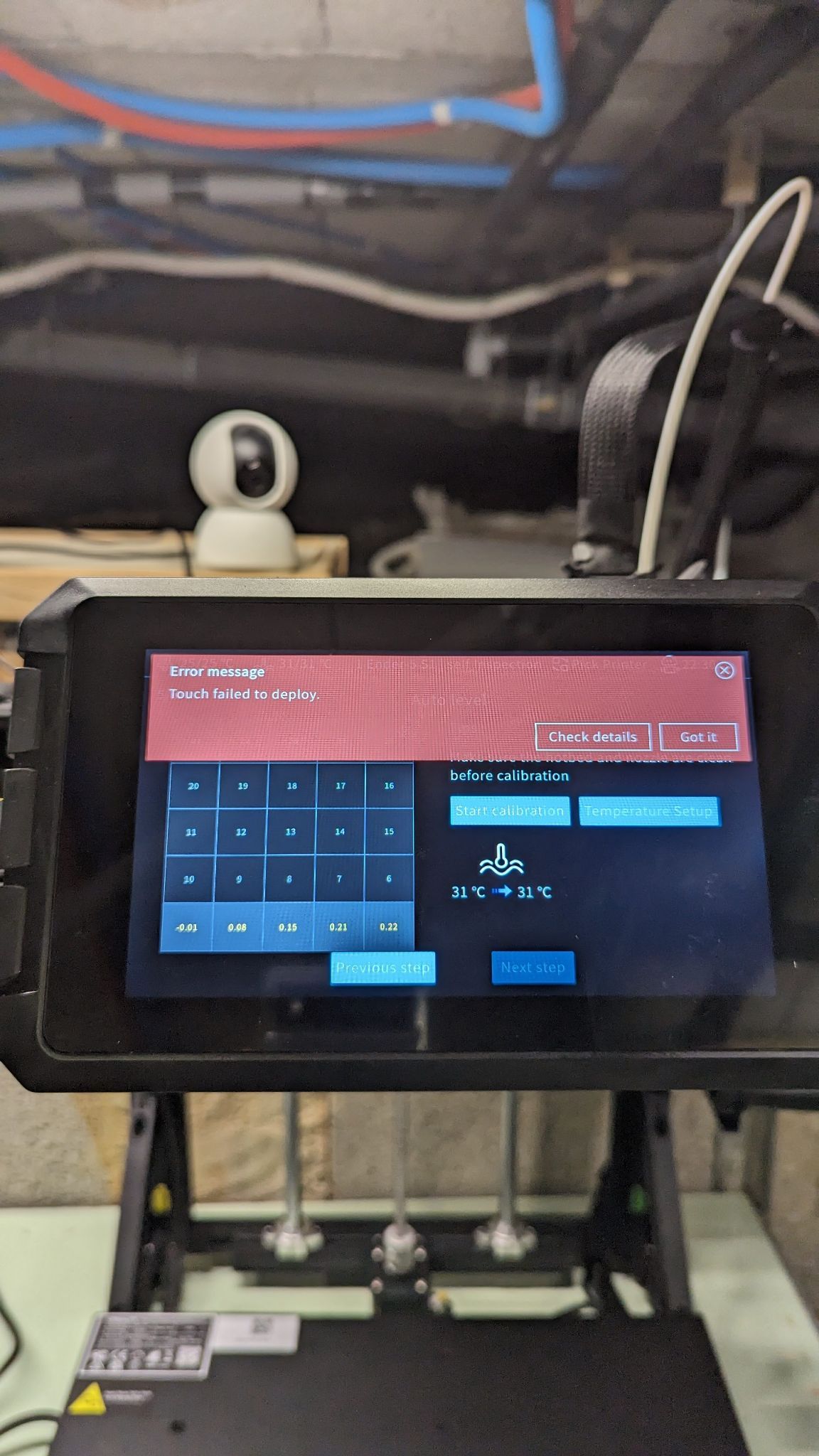

Retour sur mon problème. Creality m'a envoyé un CRTOUCH et un cable 30 pin qui sert au CRTOUCH en autre. CRTOUCH remplacé, même problème. Sans conviction je remplace le câble et paf ça marche... Donc ça venais du câble, j'aurais vraiment pas parié la-dessus ! J'espère que j'ai juste pas eu de chance et que ça ne se reproduira plus. En attendant je vais faire des tests sur le câble pour voir d'ou ça peu bien venir et faire un retour à créality.
J'ai un nouveau problem bien plus problématique. Aujourd'hui je part pour lancer une impression et ...rien, ça plante au niveau du leveling du bed. Je regarde, et je ne vois rien de special alors je décide de rermettre les paramettre d'usine du Sonicpad. Je rétalonne et re-problem, après beaucoup de recherge je trouve que le problème viens du CRtouch. Le message d'erreur indique " touch failed to deploy", ce qui est bizarre car il arrive à calibrer 4 points avant de bloquer sur le 5eme avec ce message ( et si je relance, ça fait pareil). J'ai demonter le CRtouch pour tester le cablage , à priori pas de soucis. Video du probleme J'en viens à me demander si ça viens pas du sonicpad ( qui entre nous me cause que des soucis, j'en viens à en regretter l'achat), y a t'il un moyen de fairer revenir l'imprimante à son firmware de base pour voir si ça fonctionne avec ? Merci d'avance EDIT : J'ai réussis a mettre le firware d'origine ( c'es très simple finalement) , même probleme. Ce qui est curieux c'est que c'est pas une panne franche, ça marche un peu puis ça plante, en tout cas, je n'arrive pas à faire une mise a niveau du bed en entier. J'imagine donc que le CRtouch bug... Sur le firmware d'origine j'obtient l'erreur 203
