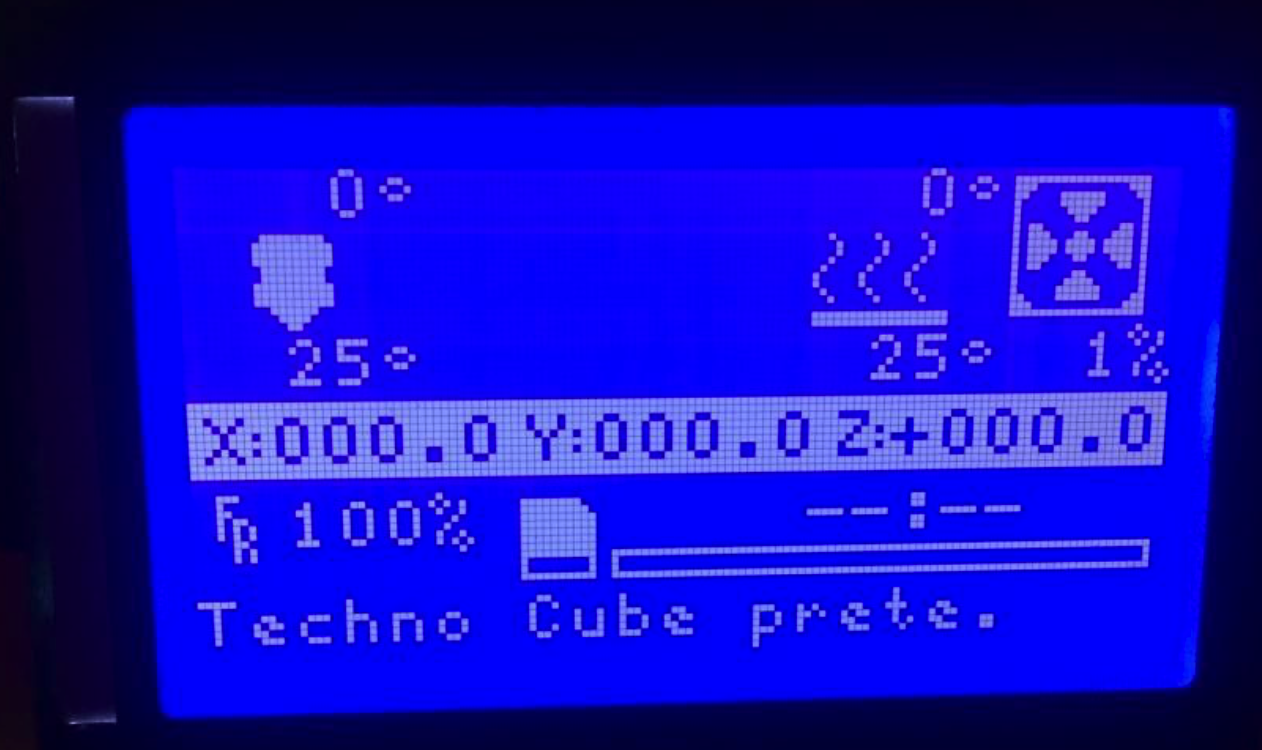

Bonjour à tous ! Je déterre ce tuto, en espérant trouver une personne qui saura répondre à ma question et surtout me trouver une solution à ma problématique... J’ai un écran Full Graphic Smart Controller ReprapDiscount sous Marlin 1.1.8 qui fonctionne très bien sauf que je n’arrive pas à mettre à l’écran les positions X / Y / Z Sous-ligné en blanc (comme sur la photo) ils sont juste indiqués sans surlignage. De plus, lorsque j’allume mon imprimante, les X / Y / Z clignotent par intermittence avec un point ? J’ai beau chercher , je ne trouve rien ??? Merci de votre aide.
