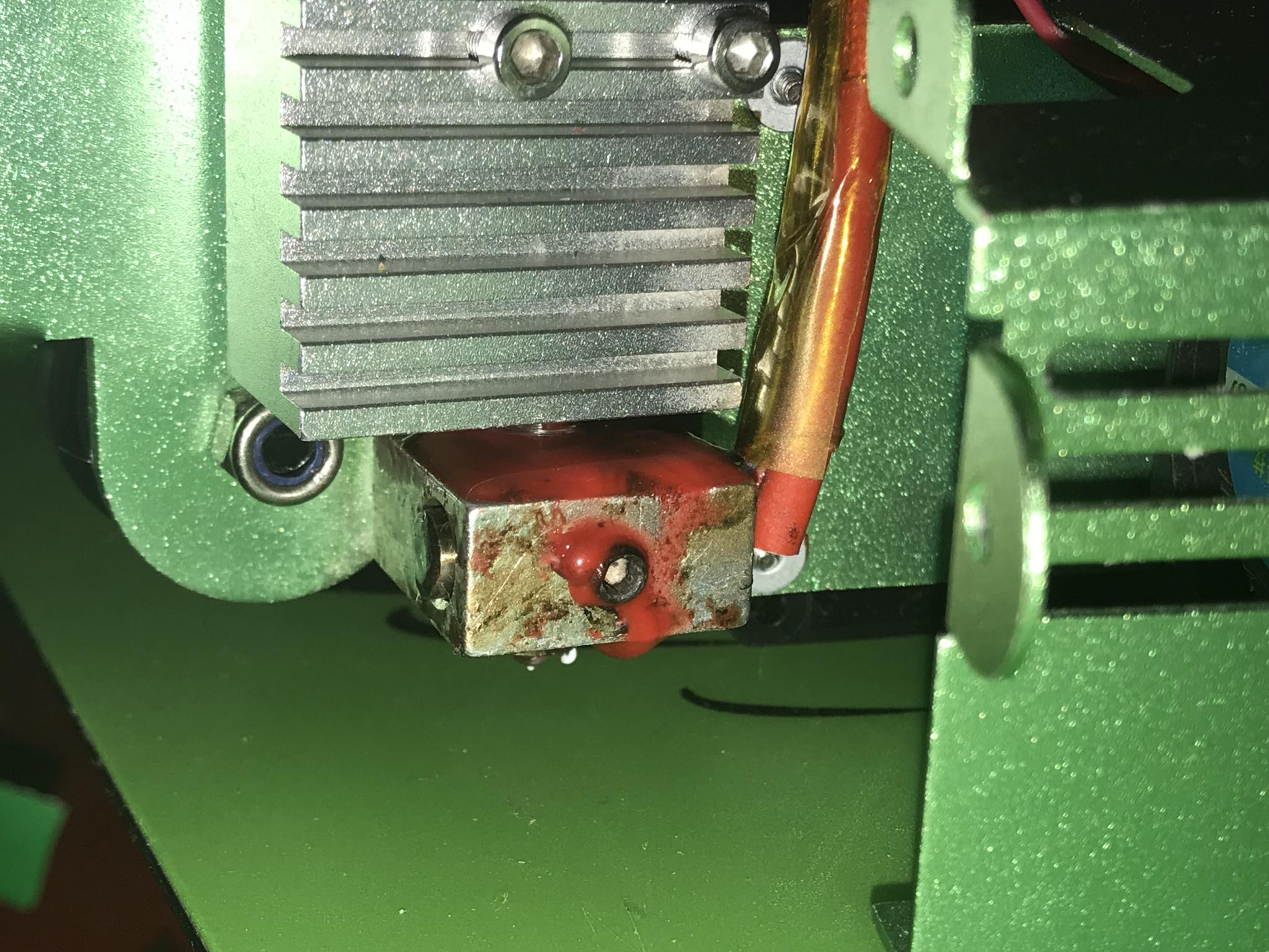

  4. Tornadistes, bonsoir ! Eh oui mes problèmes, de « clacs », étant résolu. Ma bécane, a subit quelques dizaines d’heures. Mais me revoilà encore un problème que je n’ai pas trouvé de solution à long terme, je m’explique.. Quand j’imprime, tout va bien, l’aderance au plateau d’origine ça va, pas de formation de bulle dessus, le débit, ok, l’extrudeur ça va aussi. Les courbes de chauffe rien à signaler. Par contre, quand j’imprime, j’ai une sorte de fuite. Le plastique sors de la buse ça va bien, mais j’ai aussi un dépôt sur la tête de chauffe. Et c’est très gênant car le plastique, toujours sous l'état visqueux, forme des gouttes, et glisse sur le bord de la tête, jusqu’à faire des pâtés sur l’impression. Pour essayer de résoudre le problème, j’ai démonter deux fois la tête, tout nettoyer, remonter, mettre le tube ptfe jusqu’en butée à la buse elle même. Mais rien à faire, ça redorbe toujours. Donc à chaque demi-heure, obligé de prendre un bout de pla, et d’attrper la goute de plastique prête à détruire l’impression. J’espère que vous arriver à comprendre mon problème. Merci d’avance, 321Toto

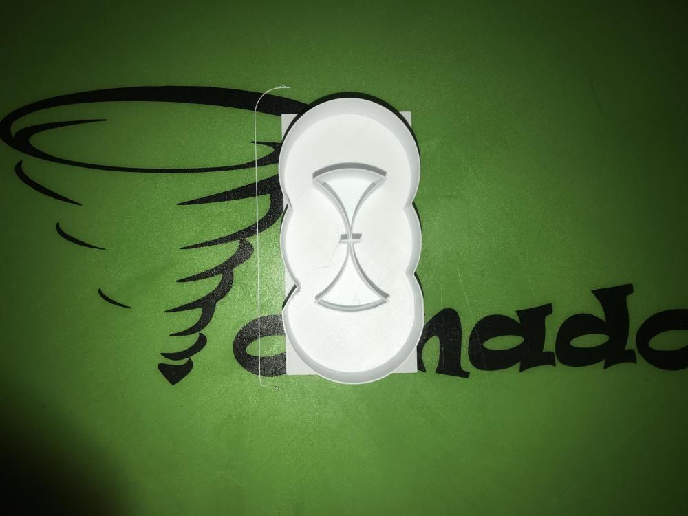

  6. Bonjour à vous, je reviens vers vous pour vous annoncer des bonnes nouvelles, ça fonctionne !! Voilà ce que j'ai pu obtenir, c'est une pièce que j'ai fait rapidement avec des bords fin justement pour détecter des problèmes. Je ne sais pas ce que vous en pensez, mais je trouve que c'est quand même très propre pour un début J'ai tout simplement vérifier tous les ajustements, et toucher à différents réglages. Ce print m'a pris 2 heures car j'ai imprimé ça ≈ 40mm/s Bonne journée, Cordialement.

  8. Ça fais un gros bouchon, entre la sortie de la buse et l’entrée du tube PTFE (dans la tête d’impression) alors comme la suggérer @Desmojack, serait-il un problème de ventilation et de radiateur ? Ma valeur de rétraction est de 5 mm

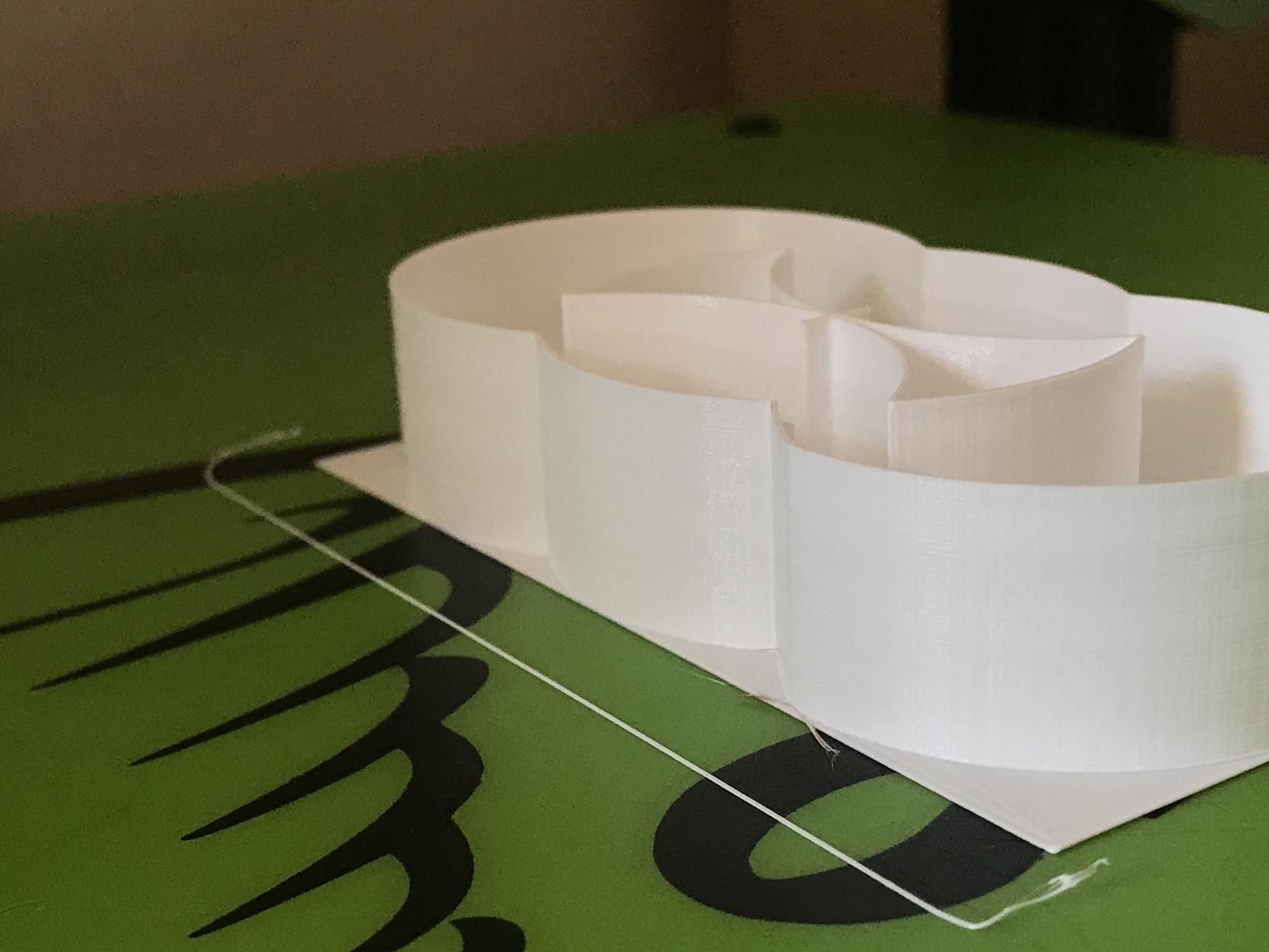

  15. Pensez vous que la première couche est un chouilla trop proche ? Car on voit un peut à travers.

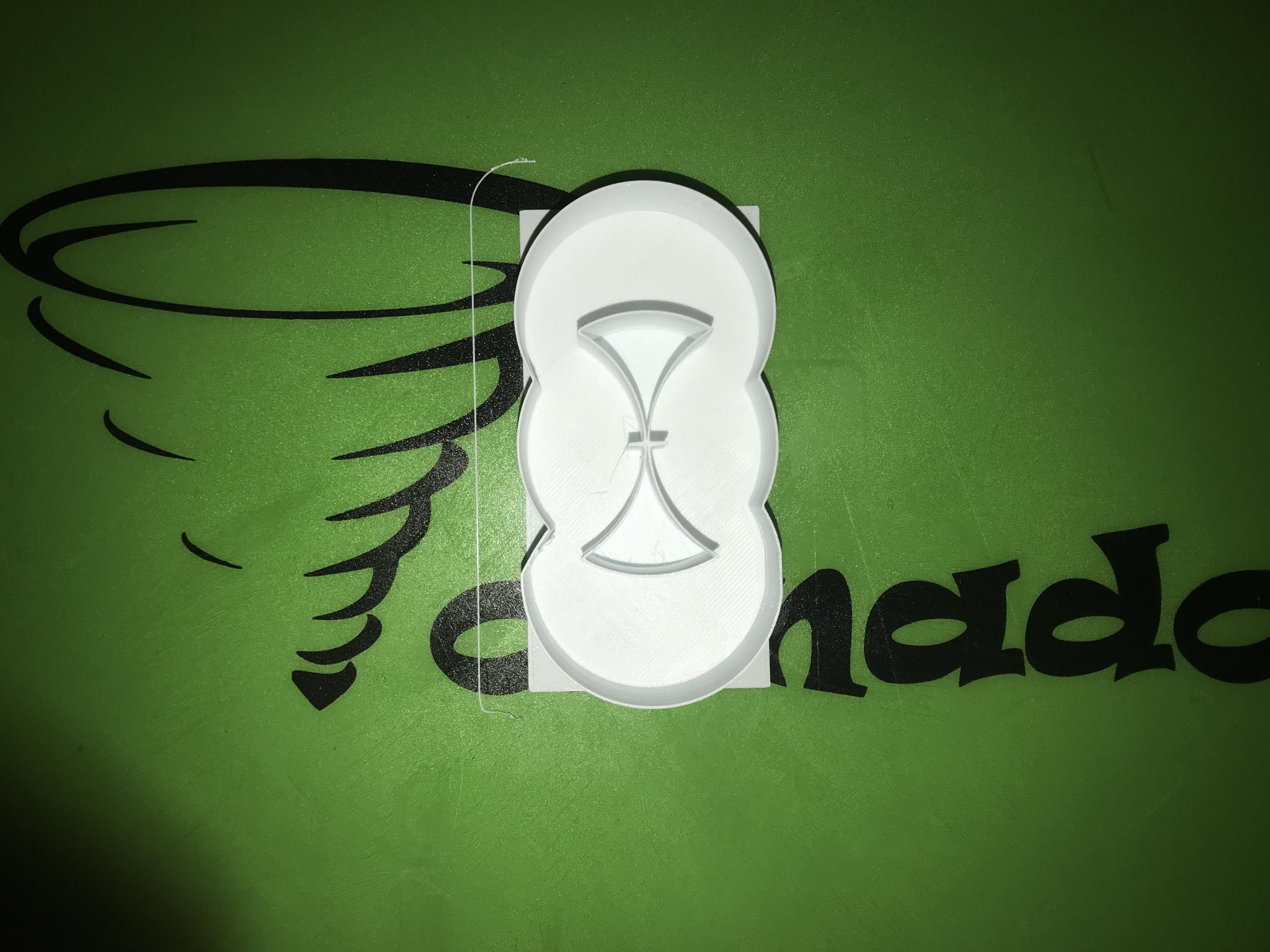

  16. Bon alors, on va continuer les bonnes nouvelles Voilà mon premier print "potable" je suis ULTRA content Franchement merci beaucoup de vos conseils , et puis maintenant une nouvelle porte s'ouvre pour moi

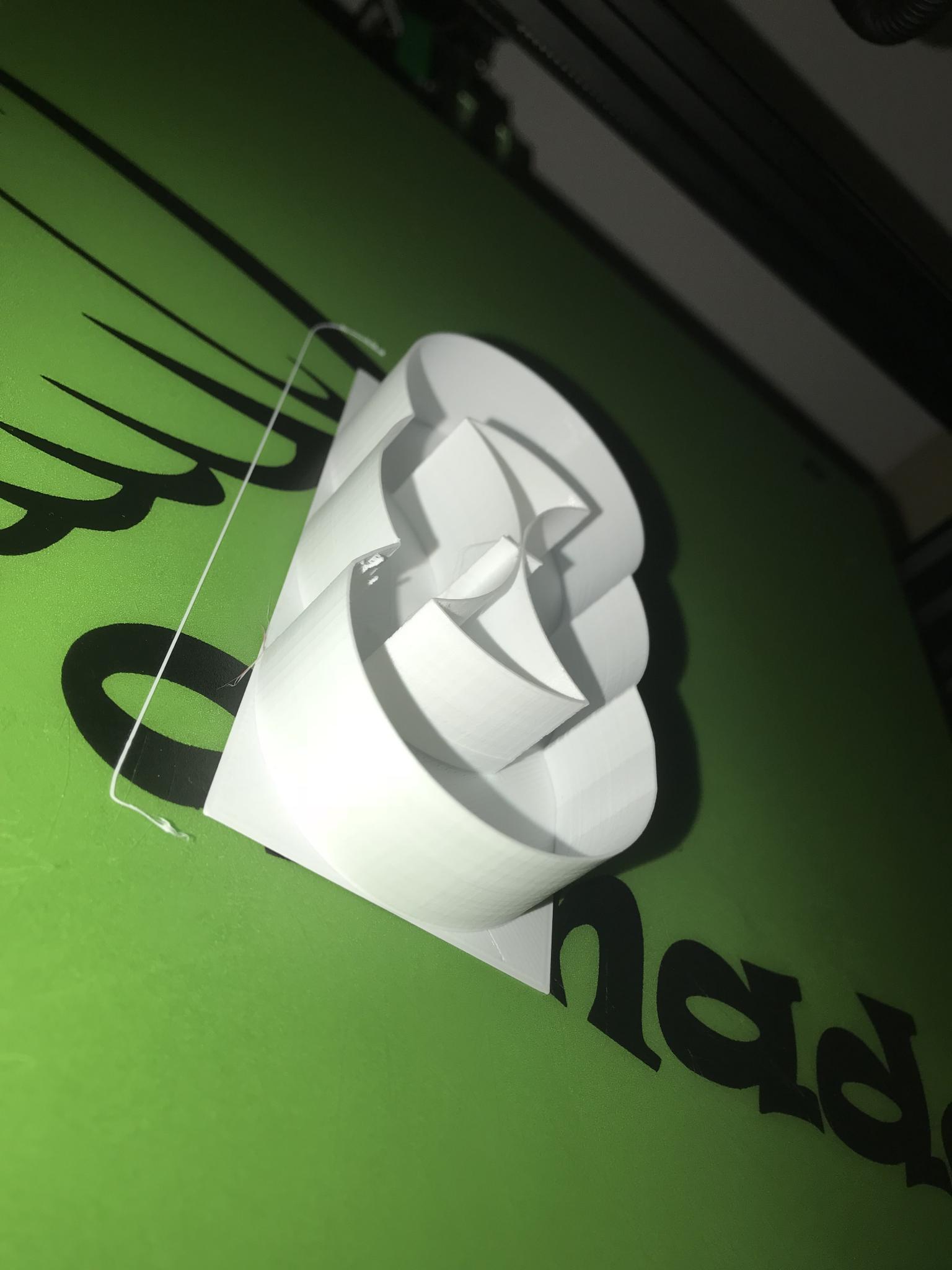

  19. @Desmojack, Oui, j'ai bien revérifier. Mais j'avais lu que ça posait souvent problème, donc je l'avais enlever dès le début Je vais donc m'attaquer aux tensions des moteurs et puis si ça vient pas de la je vais aller trifouiller la buse Je sais pas si ça pourra vous aider, mais voici les paramètre CURA, pour le moment :

  22. Qu'en pensez vous ? J'ai dû arrêté l'impression car le plastique ne sortait plus J'ai l'impression que ça bave, ma rétraction est de 6.5mm à 45mm/s PS : Les traces sur le tapis c'est l'impression de base.. Je penses le changer, mais en attendant j'imprime pas sur les dégâts.
