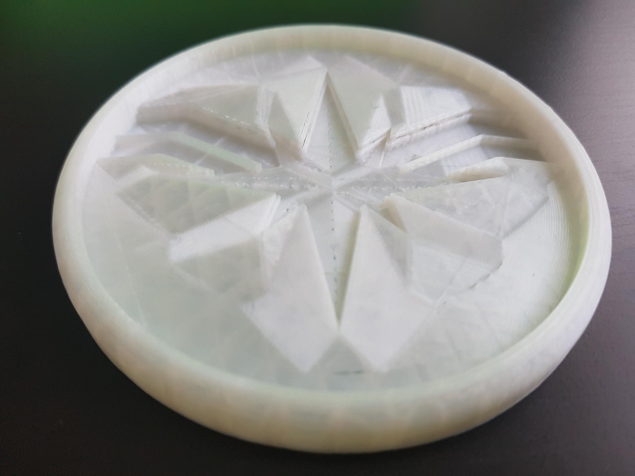

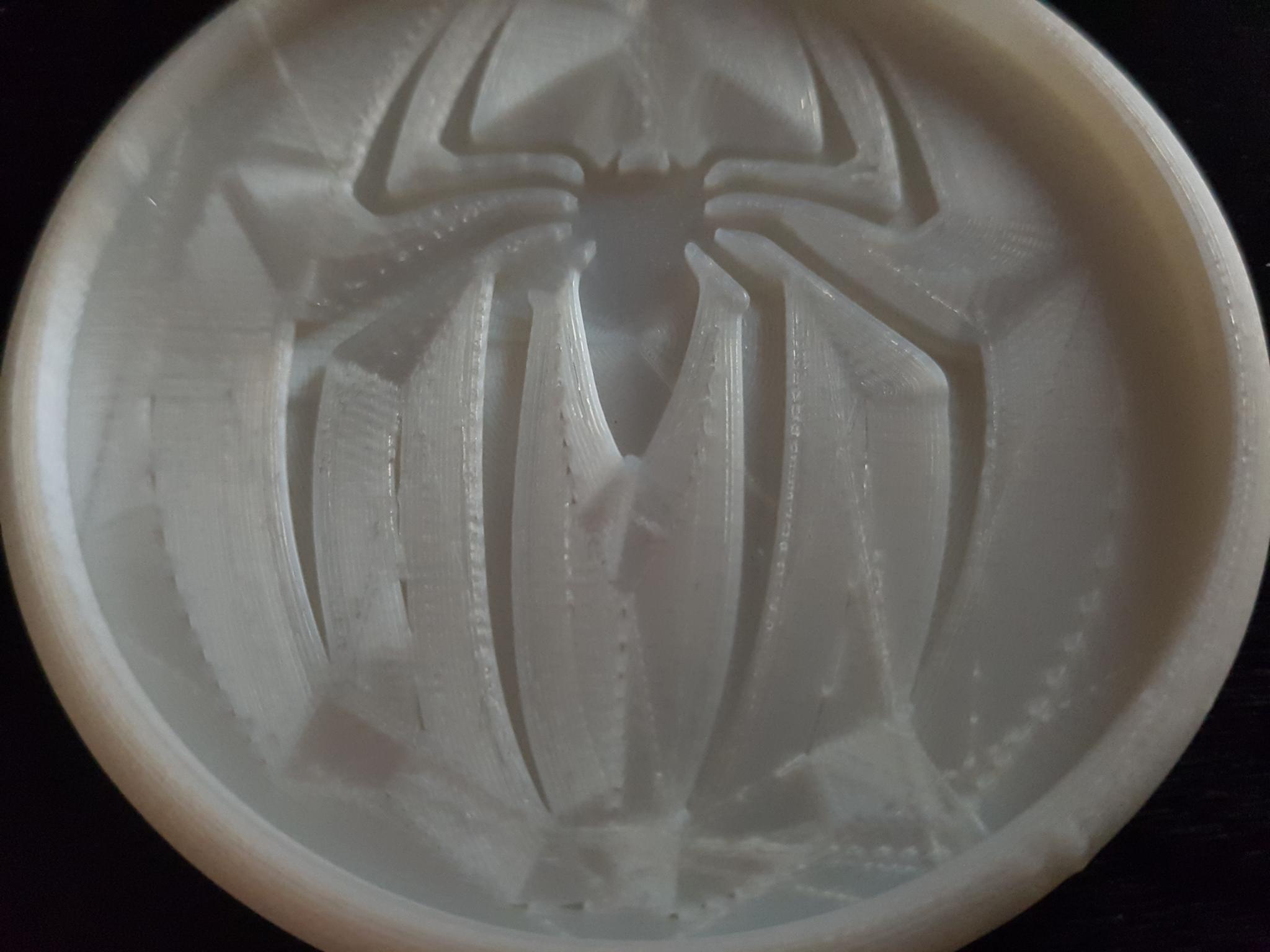

    Sous boc
    Hello, je suis un peu déçu car je n'arrive pas à me défaire de ces imperfections... Ci après une photo d'une impression Top/bot tickness passée de 0.6mm à 2mm et Wall tickness de 1 à 1.5mm
  8. jeytri
    Sous boc
    Pour le filament c'est la bobine que j'ai reçu avec l'imprimante donc côté qualité je sais pas si c'est vraiment ça, je la fini avec mes tests après j'en ai 2 autres plus foncées. L'avantage du blanc c'était pour peindre aussi.
  9. jeytri
    Sous boc
    Merci pour ces précisions, effectivement j'avais vu ces paramètres dans custom de CURA, j'aurais pensé qu'avec les paramètres recommandés il se serait débrouillé seul (c'est quand même dingue que le logiciel détecte pas ce genre de chose avant impression). Je vais devoir faire différents tests alors. Ce qui me surprend c'est qu'il me semble que pour l'impression en infill 40% j'avais 2 wall (pour 1mm d'épaisseur) et 4 top layer (pour 0.6 mm). La couche top layer doit être effectivement un poil fine, j'effectuerais un test en augmentant celle-ci dans un premier tant.
  10. jeytri

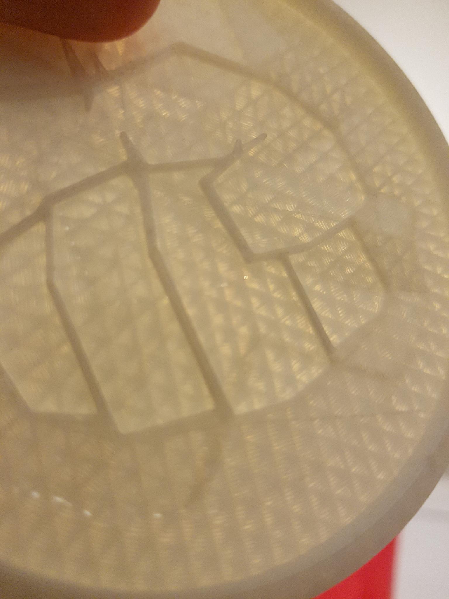

    Sous boc
    Merci pour cette réponse. Il faut que je me renseigne sur les wall et top layer alors :) Bien vu effectivement le infill est à 20% mais j'ai une autre pièce qui est à 40% mais même bug graphique sur l'impression, par exemple la photo suivant c'est du 40% mais y'a une sorte de halo tout autour du poing et encore de petits trous (en bas par exemple je sais pas si on voit bien)
  11. Bonjour, j'ai modélisé un sous boc que j'ai ensuite imprimé sur ma CR10 en .15 layer et 40% infill Je ne comprend pas pourquoi j'ai des petits trous dans le modèle final et qu'il y a des directions d'impression qui ne correspondent pas à ce que le slicer indique (en regardant couche par couche) Le plus simple serait peut être qu'un oeil averti regarde les pièces jointes Je débute donc c'est peut-être un truc "tout bête" Merci cptmarvel-v2.stl
