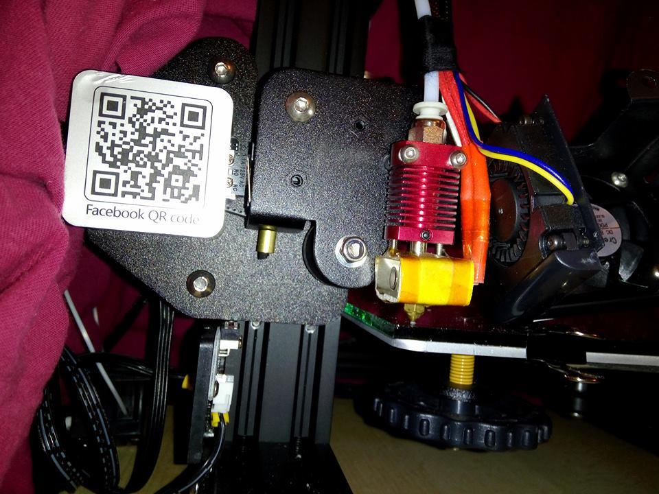

  3. Tout d'abord 1000 merci pour vos conseils !! J'ai voulu démonter mon cache noir pour voir les rouages comme tu me l'as demandé Bosco, mais derrière le cache noir j'ai ceci : C'est un cache complet, je ne peux pas de dévisser apparemment sur la CR10S... Sinon j'ai essayé de nettoyer l'intérieur de la buse en chauffant et en poussant mon filament de PLA : ça sort bien, même si je ne pousse pas ça sort tout seul les 30 premières secondes, et après plus rien. Et ça ne sort toujours pas à l'impression... Donc au final je ne sais pas si le moteur et la roue dentée fonctionnent, ne pouvant les voir. Il existe une solution selon vous ?

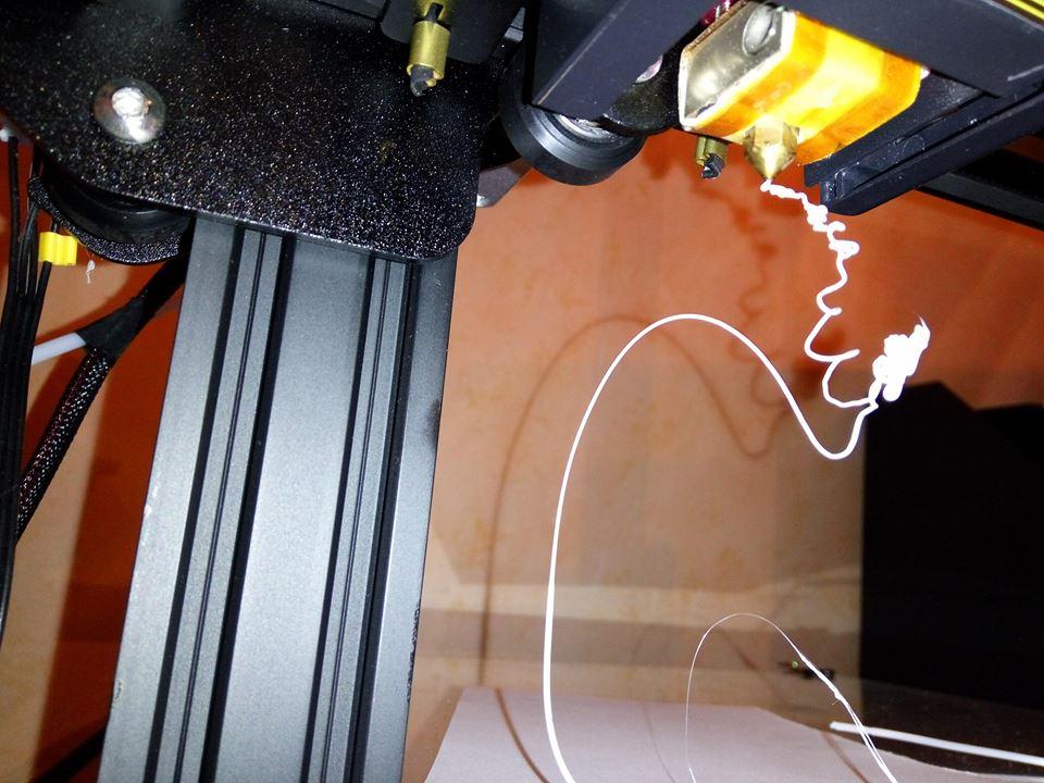

  4. Re bonjour Schyzo, Si tu pousses le filament a la main, il sort avec la buse chaude ? --> Oui, mais j'ai galéré : je pense que quelque chose (peut-être mon résidu vert) était bloqué à l'intérieur, j'ai chauffé à 250 degrés pour le nettoyer et réussir à pousser mon PLA pour qu'il sorte de la buse Sur ton extruder, il y a une petite roue contre laquelle vient frotter le filament. Tourne t elle ? --> As-tu une photo quelque part ? Je ne vois absolument aucune roue, en fait mon filament est caché dans un boitier noir et dans une gaine (ce que tu appelles la hotend je pense), donc à aucun moment je ne vois les 30 cm qui sont enfoncés, sauf quand il sort de la buse. Tu as bien poussé ton tube de ptfe dans la hotend jusqu'à la butée ? --> Oui ! Pour le vert, je ne vois pas, si ce n'est pas un résidu d'un autre filament. --> Ok, quoi qu'il en soit je pense avoir résolu ce problème. Grâce à tes conseils j'ai bien poussé le filament hors de la buse, je pense donc avoir débloqué quelque chose. Malheureusement ça n'imprime toujours rien. 10 secondes après le début de l'impression si je repousse le filament dans la gaine je vois qu'il part, donc la machine ne le fait pas elle-même visiblement

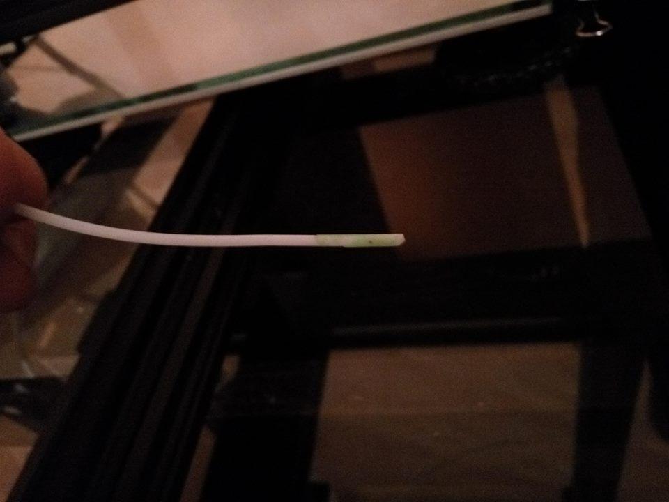

  5. Bonjour Schyzo, Oui il tourne mais il ne fait pas de bruit de claquement. J'ai essayé plusieurs manips depuis et maintenant je n'ai même plus de fil qui sort de la buse du tout, à part au tout début lorsque la buse est en position "at home", dans le coin avant le début de l'impression. Lorsque j'enlève mon filament de PLA (blanc) le bout est légèrement recouvert d'un film verdâtre, j'ai pris une photo que voici. Est-ce normal ?
  6. Bonjour à tous, Je viens de faire l'acquisition d'une cr10s. Le montage s'est bien passé, j'ai importé un fichier 3D avec cura : jusque là pas de soucis. Mais lors de l'impression, le filament d'origine fourni avec la machine n'est pas tiré automatiquement : en gros il faudrait que je le pousse moi-même tout au long de l'impression, ce qui fait que je n'imprime que les deux premières couches, et ensuite la buse vadrouille dans le vent sans sortir le PLA chauffé. J'ai mis une température de 220 degrés et une vitesse de 100, c'est ce que j'ai trouvé sur internet. Est-ce qu'une personne peut m'aiguiller sur ce problème ? D'avance un grand merci :)
