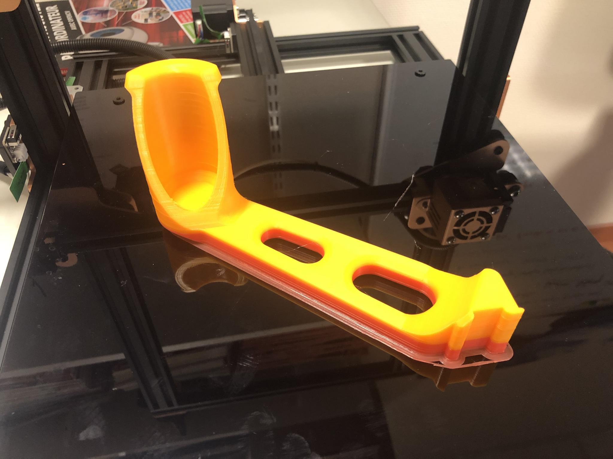

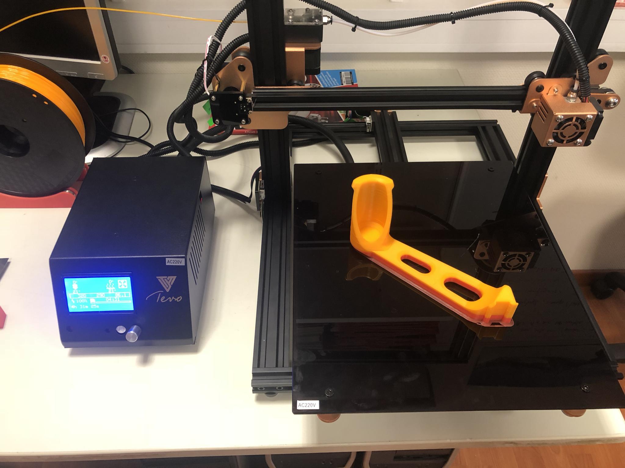

  4. Bonjour à tous, Voici le premier print (4h31) de cette imprimante fraichement reçue. La pièce est en 2 couleurs car j'ai terminé une ancienne bobine rouge, effectué une pause et relancé l'impression sur du orange. Filament : PLA De chez : G3D Température d'impression : 210° Lit : 80° premiere couche et 55° les suivantes Surface d'impression : Tevo Verre Support : Non Slicer : Repetier-Mac 1.1 Lien du fichier : voir le fichier Tornado Spool Holder.stl sur la carte sd d'origine Photos :

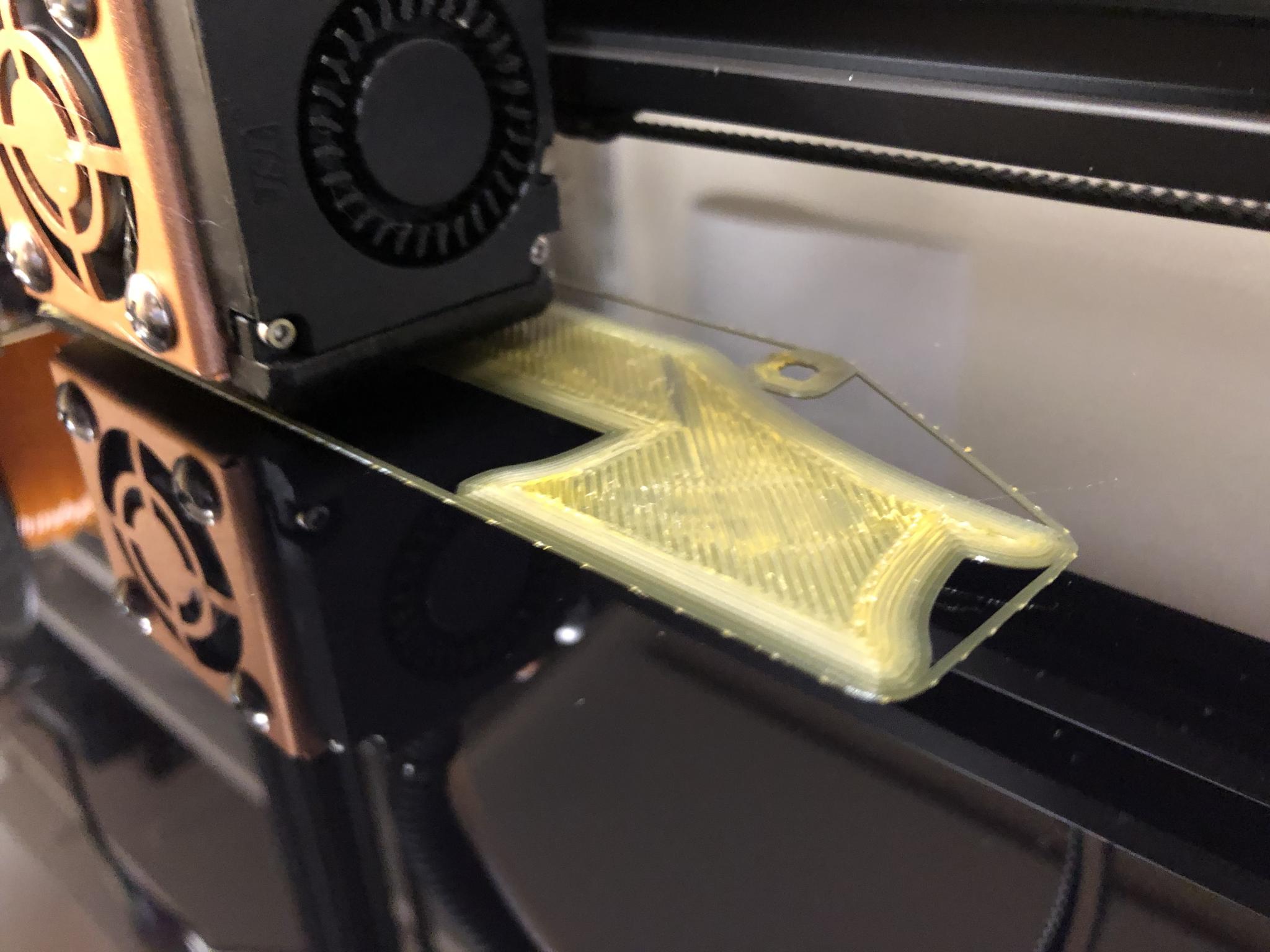

  7. Bonjour à tous, Nouveau sur le forum mais utilisateur d'imprimantes 3d depuis de nombreuses années (K8200, Leapfrog Creatr mod Marlin Makerbot Replicator,...) je viens vous faire part de mon retour sur ce modèle 2018. Pansant acheter le model VERT le 18 Juin 2018 avec une livraison par DHL depuis la Chine : https://fr.aliexpress.com/item/2018-TEVO-Tornado-3D-Printer-Fully-Assembled-Aluminium-Extrusion-3D-Printing-Machine-Impresora-3d-High-Precision/32822514480.html. J'ai réceptionné le modèle cuivré présenté par TheSchemer le 2 Juillet via FedexIE. Je précise que je n'ai pas payé de frais de douane. Je confirme le nouveau plateau. J'ai déballé l'imprimante seulement hier et lancé deux impressions tests. Par contre impossible d'imprimer le cube avec les réglages par défaut. A la 4 couches il ne tient plus sur celui-ci. Je reviendrai vers vous afin de présenter le mod de ma Leapfrog et les avancées sur la Tevo 2018. Au plaisir.
