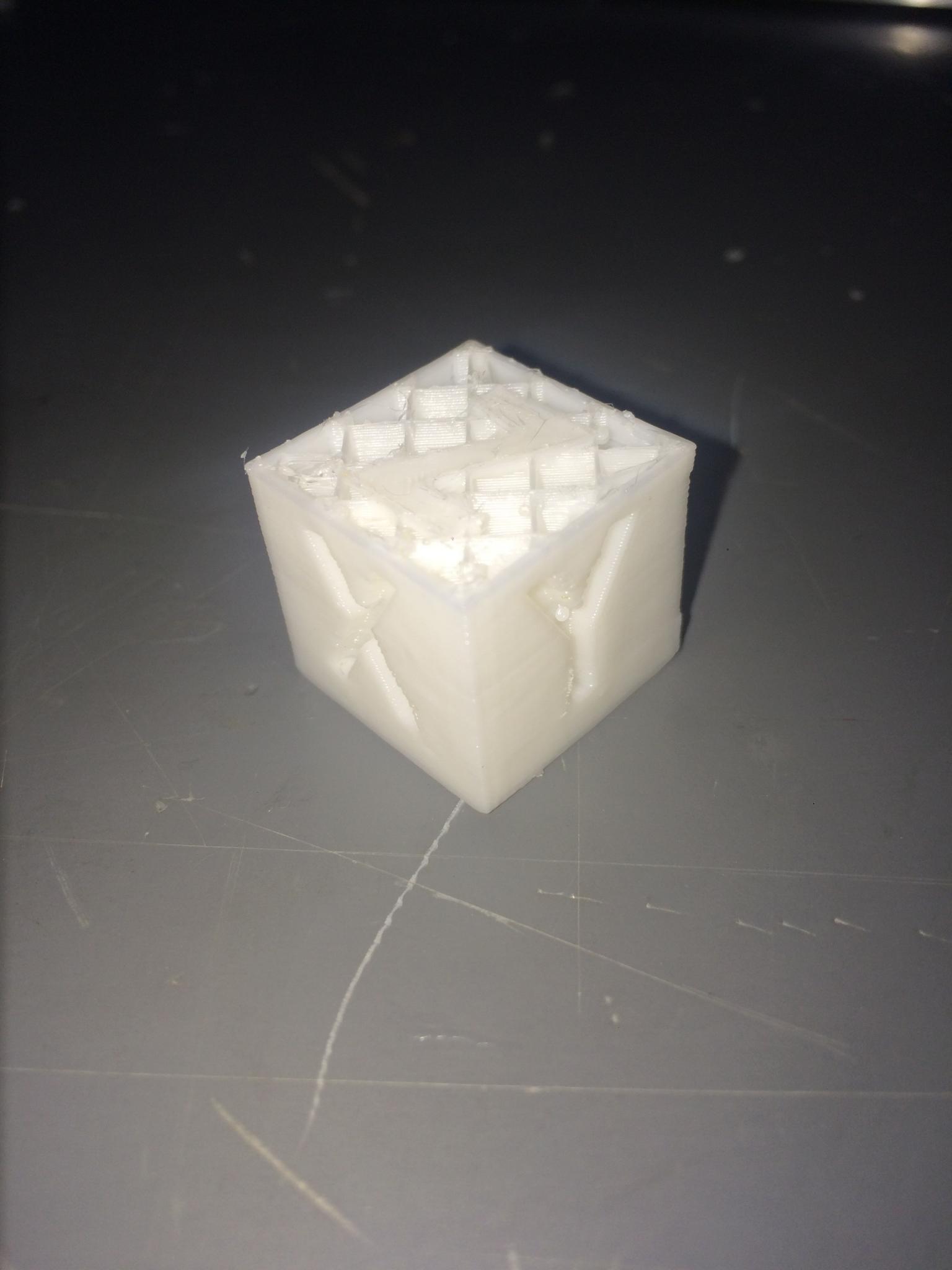

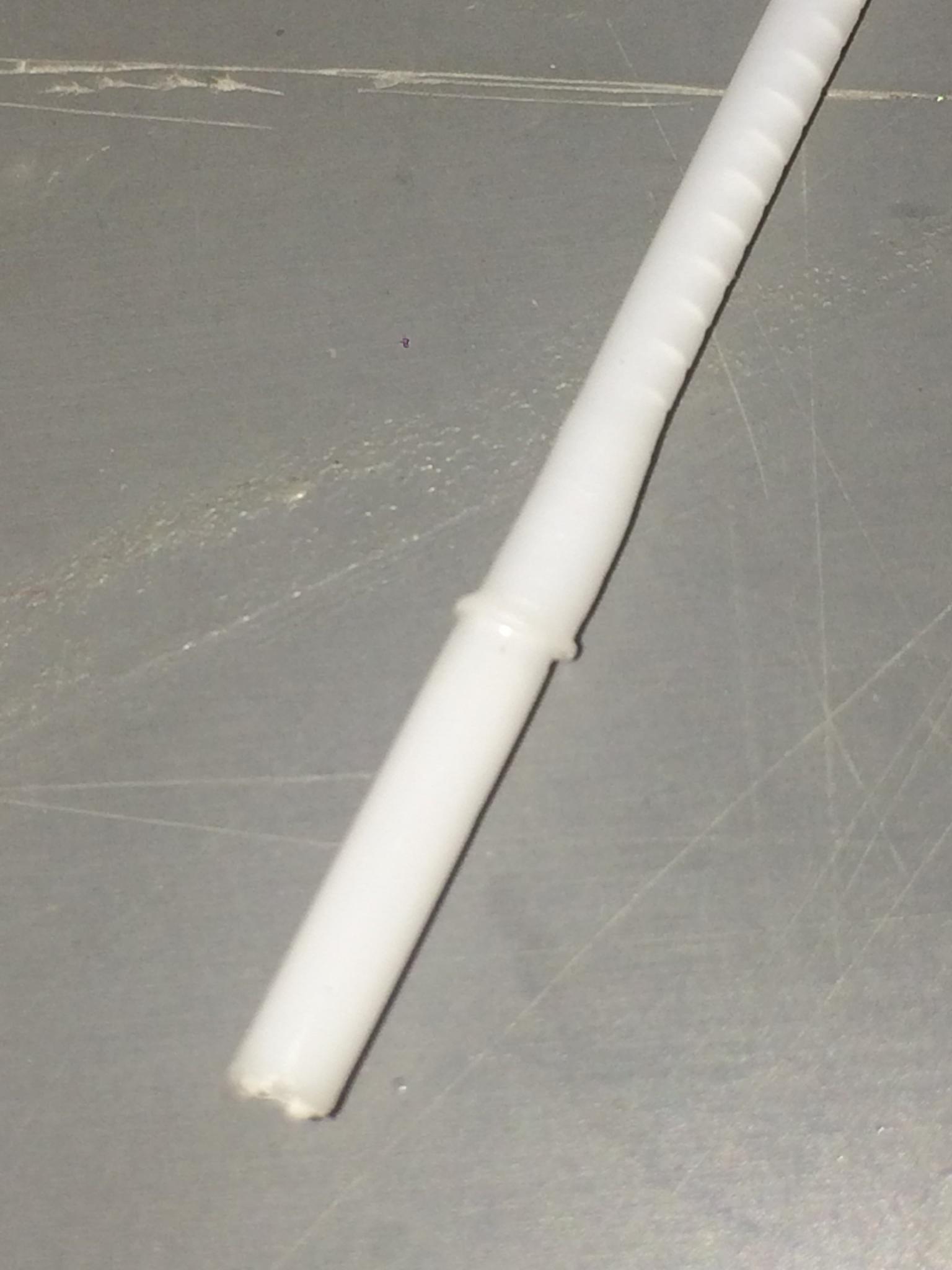

    vis fournies avec l'ensemble. j'ai lu un peut mieux les postes et j'ai changé le Zstep via le panel, avec la formule magique de pascal_lb (merci) et impeccable. (360°/1,8° *16)/8=400 bon au moins pour un début. il manque la couche du dessus ca imprime le fil sort bien mais ça ne rempli pas la face!!! bien sur il y a d'autres petit problèmes a régler. je n'arrive pas a voir l'imprimante avec répétier ou cura. via la SD ça imprime avec cura mais pas répétier, ça chauffe mais l'impression ne démarre pas. il y a aussi le fil qui en refroidissant fait une petite colerette avant le tube en teflon et bloc le fil . démontage avant chaque impression

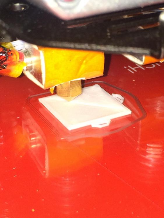

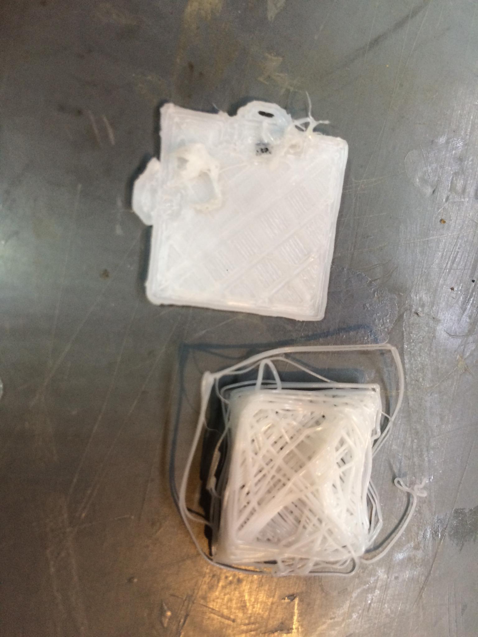

  14. bonjour, j'ai tenté d’imprimer mon 1er cube 20x20, et ce n'ai pas bon du tout. j'ai lancé le fichier stl avec cura et sorti le gcode sur sd placé celle-ci dans l'imprimante et après un home et calage plateau je lance l'impression. 1er essai ça commence pas trop mal mais je doit stoper cause bobine de fil qui tombe au sol ( oui c'est pas encore bien installé) je recommence, après quelques premières couche pas top, du a un mauvais réglage plateau (il n,est pas plan ce morceau de ver ), trois couche qui m’ont l'air correct et l'axe Z ne monte plus (photo test de gauche) je vérifie le Z graisse et refait tout depuis le début, et après la 1er couche ok l'axe Z monte beaucoup trop sur l'afficheur par step de 20 ( ça commence à: 0,0 puis 0,35 - 0,55 - 0,75 etc..) et la c'est pas bon du tout (photo de droite) question: il c'est passé quoi entre ces trois photo?

    Triple idio que je suis: butées pas bonnes, moteurs force, alim grille. merci yo'
