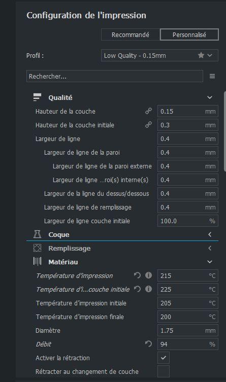

  1. Bonjour, alors @Zetif j'ai ouvert un ticket sur le site de Dagoma et le support propose direct de m'envoyer un bras d'extrudeur, ce qui semble aller dans ton sens. @cmatec je n'ai pas trouvé de "ventilation auxiliaire" dans les paramètres de cura mais j'ai poussé la ventilation à fond dès le début de l'impression. Cela n'a rien changé En tout cas merci pour vos réponse. Bon week end @tous
  2. Bonjour à tous ! Je viens poster sur ce forum qui m'a déjà beaucoup appris car je suis à cours d'idées et j'ai besoin d'aide. J'ai reçu une magis il y a quelques semaines maintenant et après une série d'impressions sans problèmes particuliers je suis confronté a une série de fail (le karma sans doute). L'insertion du filament se passe bien, la purge se passe bien, l'imprimante préchauffe, calibre, puis dépose une goutte et un "trait vertical", la tête se lance et là...c'est le drame, rien ne semble sortir ou alors il sort comme de fins fils de PLA et l'extrudeur se met à claquer. (néanmoins je remarque que le PLA coule de la buse avec une apparence semblable à celle de la purge lorsque j'interromps l'impression). Quoi que je tente pour le moment, rien n'y fait (que j'utilise Cura by Dagoma ou Ultimaker Cura). J'ai essayé avec 3 filaments différents (du Chromatik, du SOVB 3D et du Machine 3D) à des températures différentes etc. J'ai l'impression de passer à côté de quelque chose. Quelqu'un a t il été confronté à ce genre de problèmes ?
