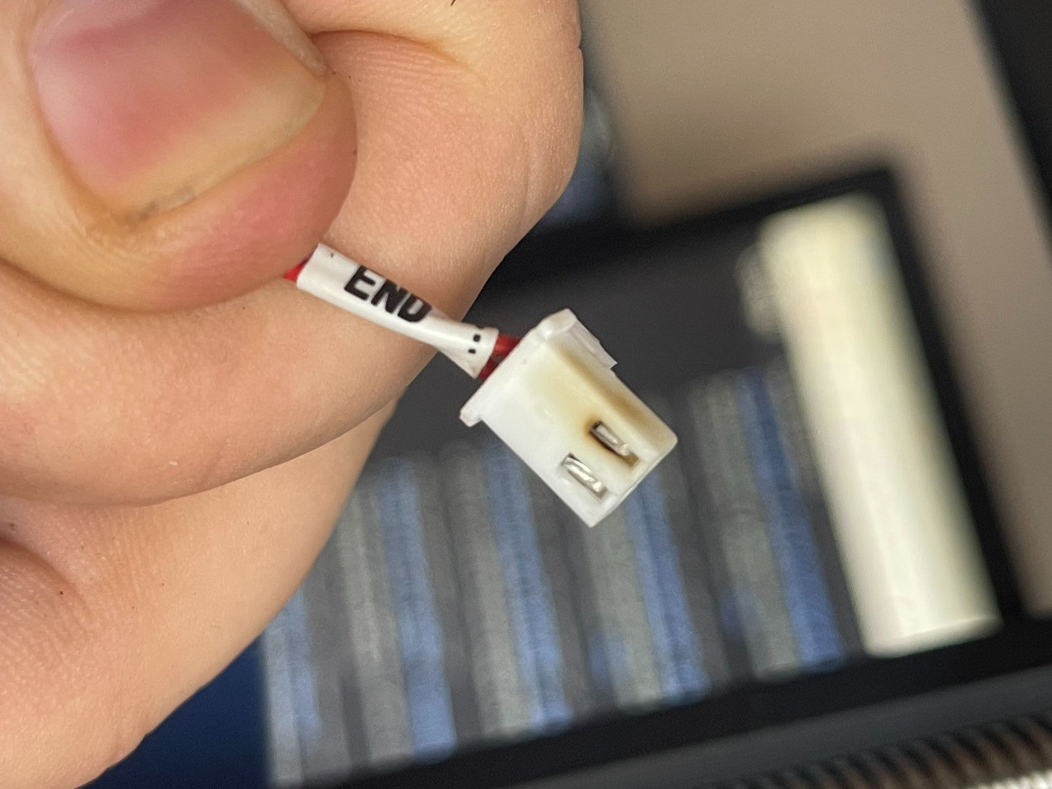

    je suis a deux doigt de changer la tête complete ca me couterais moin chere si je prend ca : Chauffage d'imprimante 3D 24V 50W Cartouche thermistance NTC 100 K 3950 Capteur de température pour Ender 3 EEWOLF : Amazon.fr: Commerce, Industrie et Science au lieux de mettre la prise sur la carte mere la truc blanche je peut pas soudé les fils?

    ca signifique que je doit acheter ca aussi ? CQRobot 460 Pieces 2.54mm JST-XH JST Connector Kit. 2.54mm Pitch Female Pin Header, JST XH - 2/3 / 4 Pin Housing JST Adapter Cable Connector Socket Male and Female, Crimp Dip Kit. : Amazon.fr: Commerce, Industrie et Science et en cartouche je prend ca? Globaldream 2 Pièces 24V 50W Amélioré En Céramique Cartouche Chauffe Fil 1 M 3D Imprimante Accessoires Tube De Chauffage pour Imprimante 3D(Rouge) : Amazon.fr: Commerce, Industrie et Science elle se branche en prise blanche JST XH

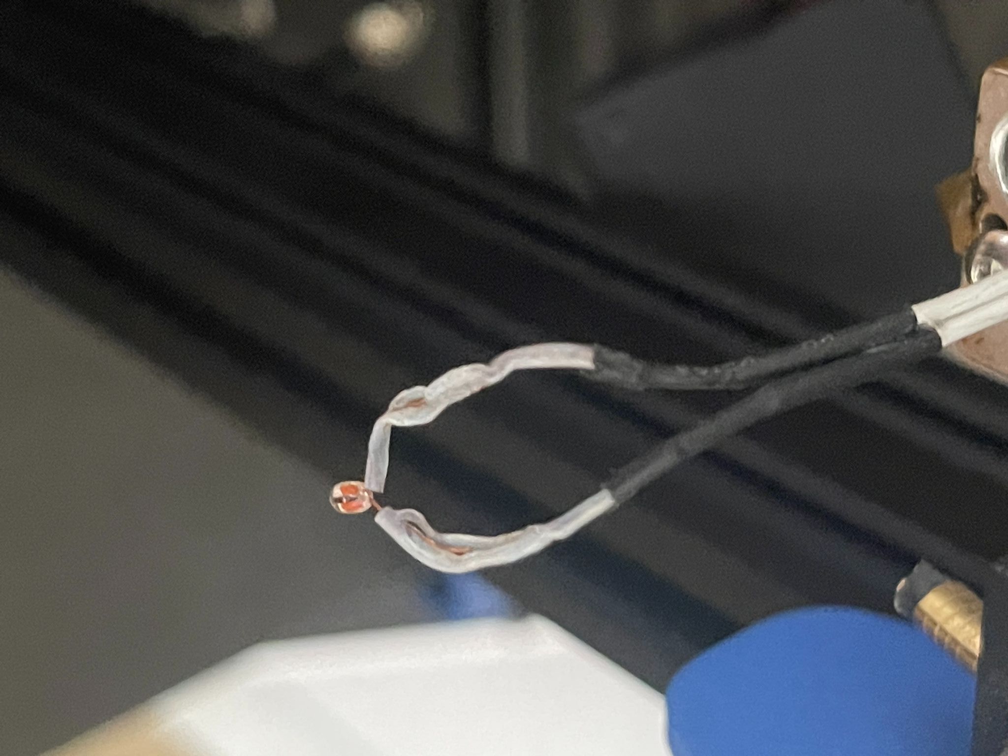

    ca marche pas de soucis j'ai trouver ca pour la sonde : Thermistance pour imprimante 3D NTC 100K ohm pour embout extrudé for CR-10 CR-10S CR-10 Mini Ender 3 Eewolf : Amazon.fr: Commerce, Industrie et Science mais la cartouche je trouve pas; je doit absolument prendre sans la conectique?

    ok je vais changer les deux j'ai trouver pour la thermistance mais je trouve pas pour la cartouche de chauffe je comprend pas pourquoi il vende pas avec la prise ; sans la prise jepeut rien faire Ca marche je vais regarder pour le réglage merci du conseil

    merci pour cette info, heur termistance? petite sonde ou la cartouche? le mieux serait pas de changer les deux? ca me rend fou je n'arrive pas a trouver de cartouche chauffante avec la prise pour mon Anet et4 Je trouve que des cartouche sans la prise au boud mais je n'ai pas de prise en rab ou quoi donc je sais pas comment faire

    Bonjour tout le monde, j'ai besoin de votre aide je vous explique mon soucis : Quand je lance la chauffe de l'imprimante tout va bien, buse a 200 bed a 60 elle imprime nickel pendant 30 min 1h et après la temperature bug Style elle m'écrivais : 80/0 et le bed aucun soucis toujours 60/60 quelqu'un serait d'ou vien le soucis? j'ai tout démonter, je seul truc étrange que j'ai vue c'est le fil de la sonde j'ai essayer de prendre une photo mais on voie pas trop trop deuxieme soucis ?
